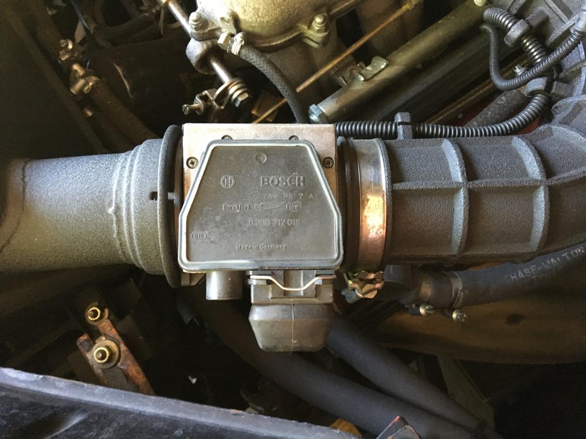

Hallo zusammen, ich suche für den Luftmassenmesser LMM (Mondial T / 348) Bosch 280 212 018 die Klammer zum Stecker! Natürlich würde ich auch einen Stecker oder gar einen Kabelbaum nehmen, wenn es sich nicht anders machen lässt. Ohne Klammer ruckelt sich der Stecker frei und dann "verschluckt" sich der Motor. Auf Eurospare habe ich keine Teilenummer für Stecker oder Kabelbaum gefunden. Kann jemand helfen? Das Bild zeigt die intakte Seite, unterhalb der Bildmitte erkennt man den Stecker mit der Edelstahlklammer.

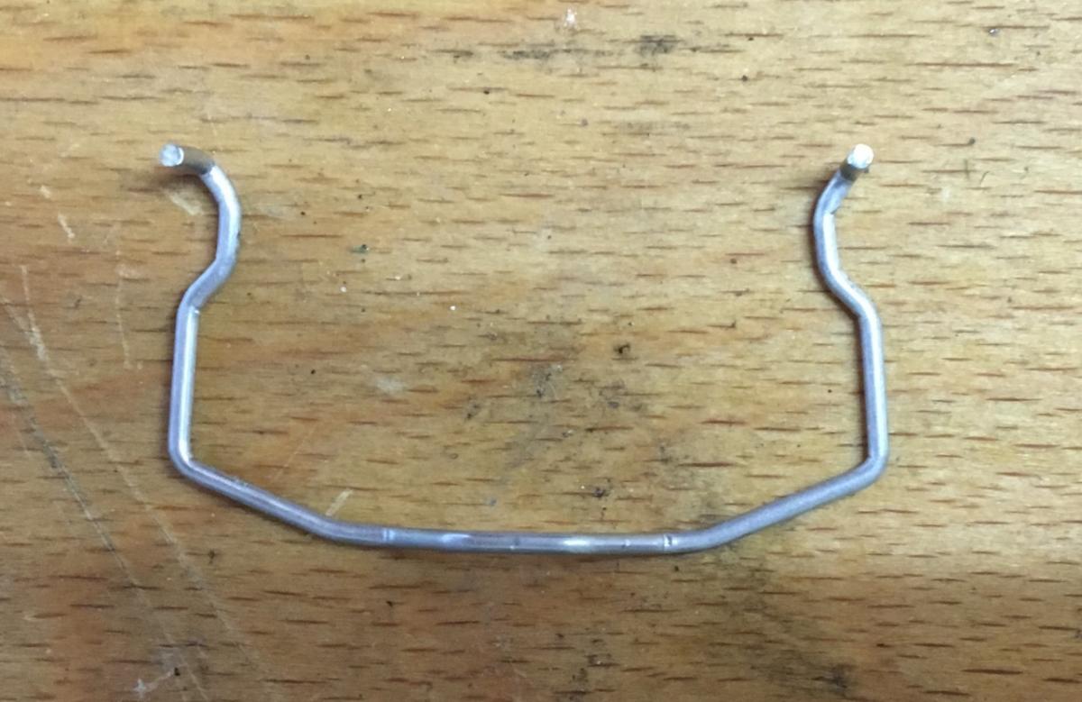

Ich werde es versuchen. 1,5 mm Edelstahl Federdraht habe ich bestellt, biegen wird aber nicht einfach. Der Draht soll ja seine Federeigenschaft behalten, da geht m. E. kein Eisendraht.

2 mm Edelstahl Draht habe ich schon gebogen und hält bis Heute. Schweißdraht aus Edelstahl gibts in 2mm und 3mm, Wenn Du die Form zum Biegen etwa 1/3 kleiner machst, hast Du nachher den Radius, den Du haben willst.

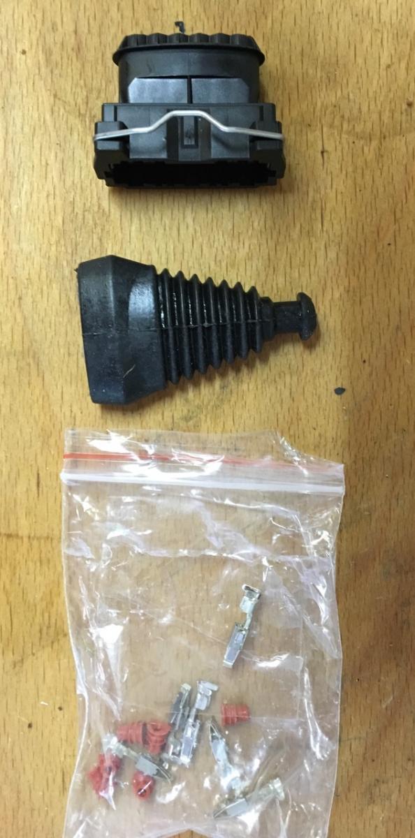

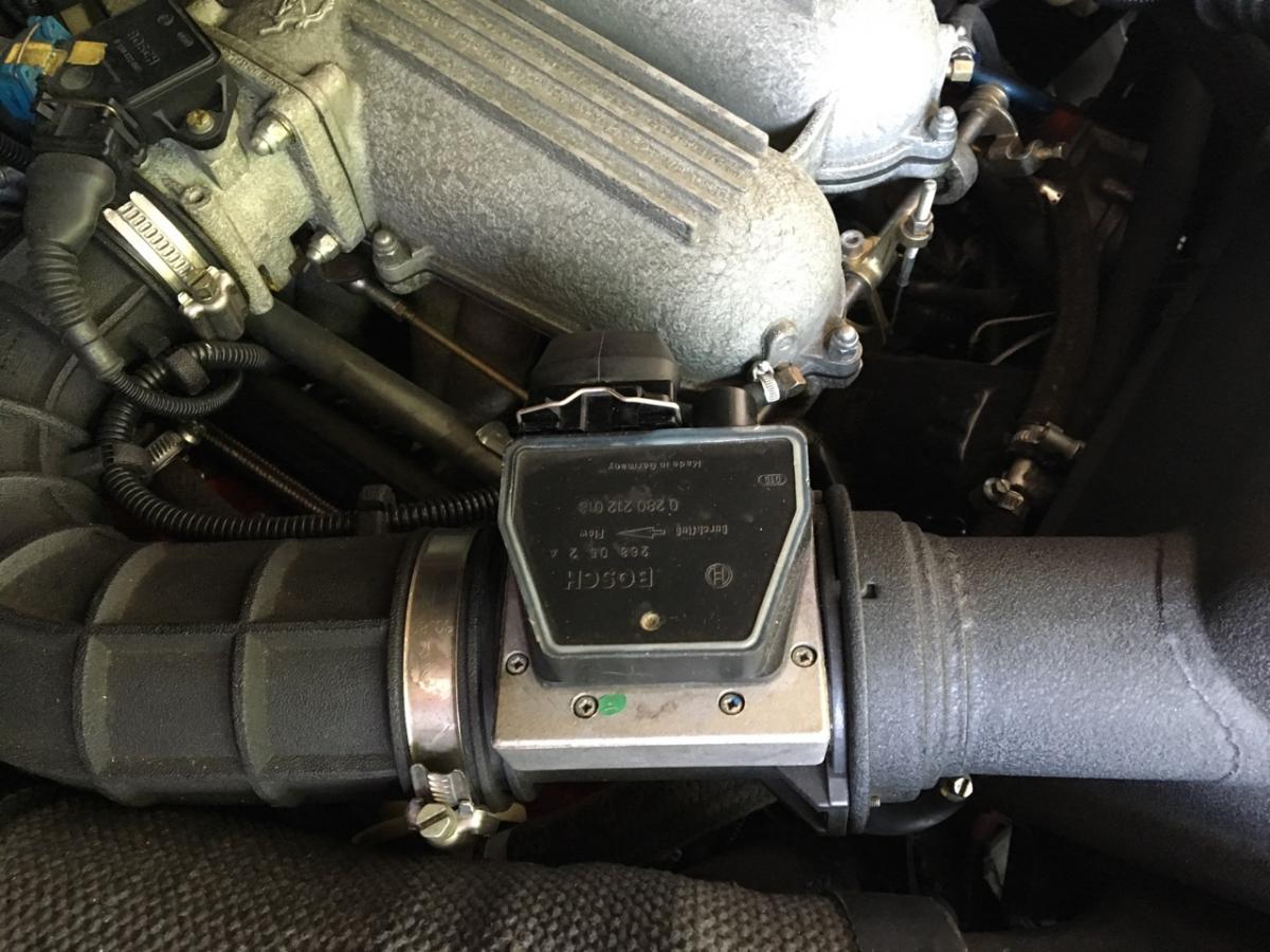

Hier noch meine Lösung: Nachdem ich eine Klammer aus 1,5 mm Edelstahl gebogen habe musste ich feststellen, dass die Federkraft nicht ausreicht den Stecker fest zu verriegeln. Mit etwas Gewalt konnte man ihn noch abziehen, d. h. er könnte sich während der Fahrt losruckeln. Ich habe dann aber einen Ersatzteilstecker für den Nissan 300zx Luftmengenmesser im Internet gefunden, kostet 20,95 EUR inkl. Versand, und auf Verdacht nach Bild bestellt. Und in der Tat, sowohl der Stecker passt (falls einmal jemand mit 348 oder Mondial - T einen kompletten Stecker benötigt), als auch die Klammer. Und die hält nun fest und lässt sich auch mit Kraft nicht mehr abziehen, solange man die Feder nicht herunterdrückt. Hier noch ein paar Bilder:
