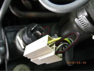

mein 1992er hat keinen Zeitschalter, also Zündstellung 0 bedeutet Lüfter bleibend aus. Der Anschluss des Temperaturschalters ist 3-polig, aber 2 davon sind gebrückt (rot):
Die Lüfter haben auch je nur Masse und +12V, also 2 polig. Keine Stufen.

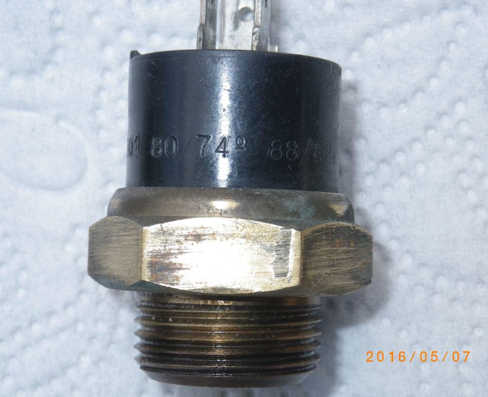

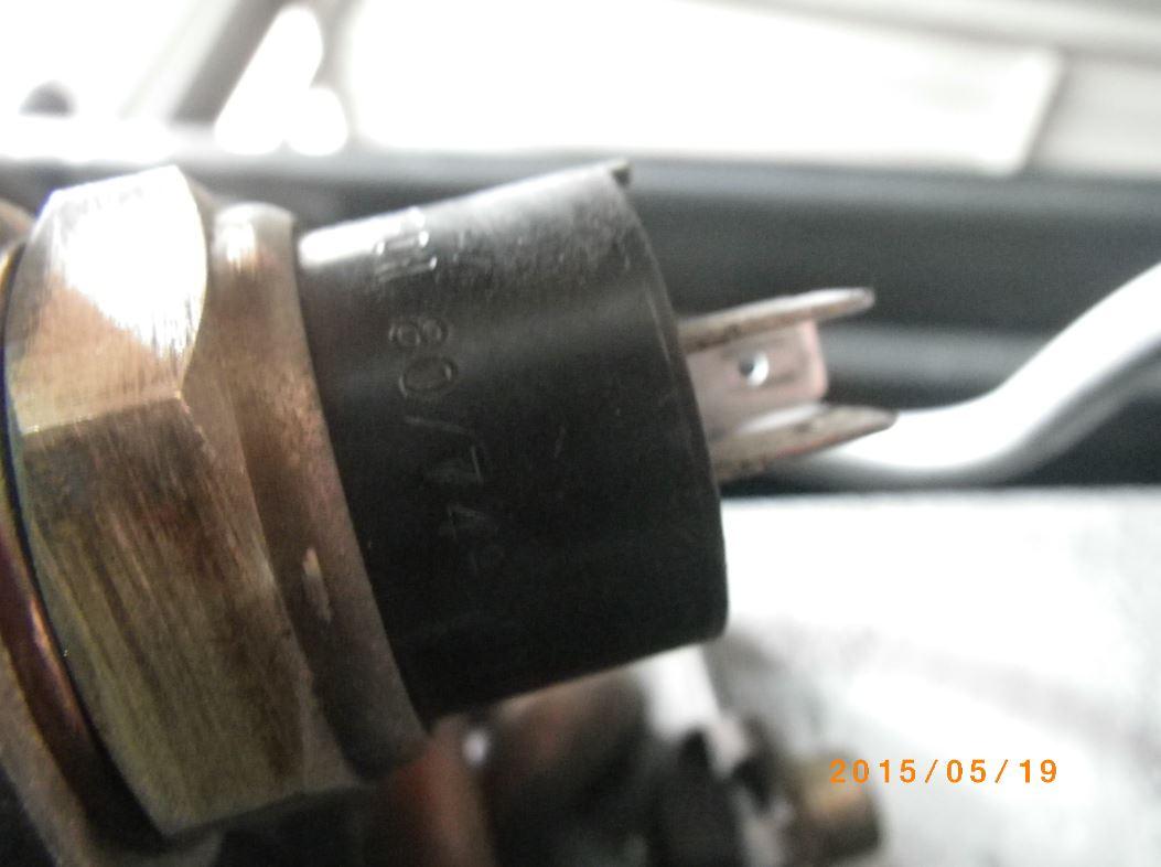

Es würde ja ein einstufiger Temperaturschalter reichen. Auf meinem Originalen steht 80 und 74, also Einschalttemperatur von 80°C und eine Ausschalttemperatur von 74°C. Ebenfalls die Nummer 9100901, unter der ich gar nichts gefunden habe. Lt. Eurospares ist es eine Lamborghini Nummer 001724565.
Wichtig wären die 80°C. Die 74°C müssen ja nicht genau sein, 70°C...75°C wären ok.

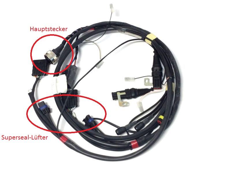

Ich hatte letztes Jahr auch das Problem, dass die (links und rechts) Lüfter ständig ein und aus gingen und somit die Wassertemperatur bei ca 100°C lag. (zu hoch) Ich habe dann die Steckverbinder von den Lüftern (2polig) getauscht, da beide kooridiert&verschmort waren. Beim Waschen ist dort wahrscheinlich Wasser reingekommen. Aber mir ist auch aufgefallen das der Hauptstecker vom Kabelbaum (für das Heck) zum Sicherungskasten (vorne links im Motorraum) oxidiert ist. Hatte mal mit einer Werkstatt gesprochen, dass scheint wohl schon öfter vorgekommen zu sein.
Ich habe nach langer Suche die richtigen Stecker gefunden, zumindest identisch für ein MY97,5 Roadster:
http://www.autoelectricsupplies.co.uk/product/43/category/7
Leo
Hallo Leo,
die weißen Steckverbinder bei den Lüftern sind beide ok. Die schmoren gern mal an.
Das mit dem "Hauptstecker" sollte ich nachschauen. Dein Link geht auf Superseal-Verbinder. Sind die im/am Sicherungskasten ? Der ist beim 92er aus Blech und sitzt links vom Motor. Da sind auch die beiden Lüfterrelais drin.
Paul
Hi Paul,
weiße Steckverbinder gibt es bei meinen Lüftern nicht. Dort habe ich die Superseal-Verbinder. (link)

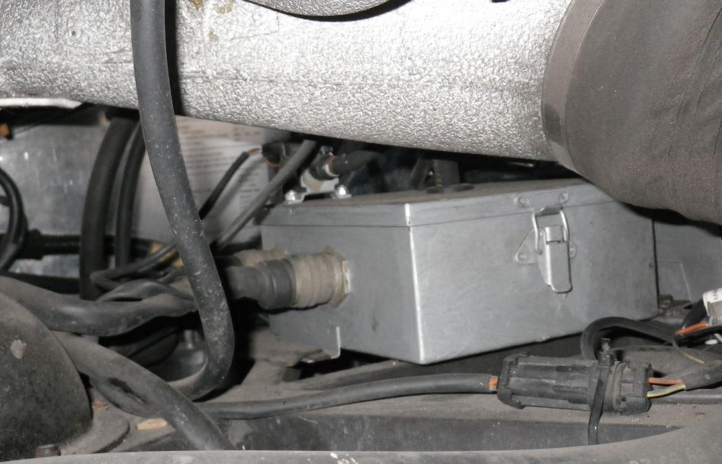

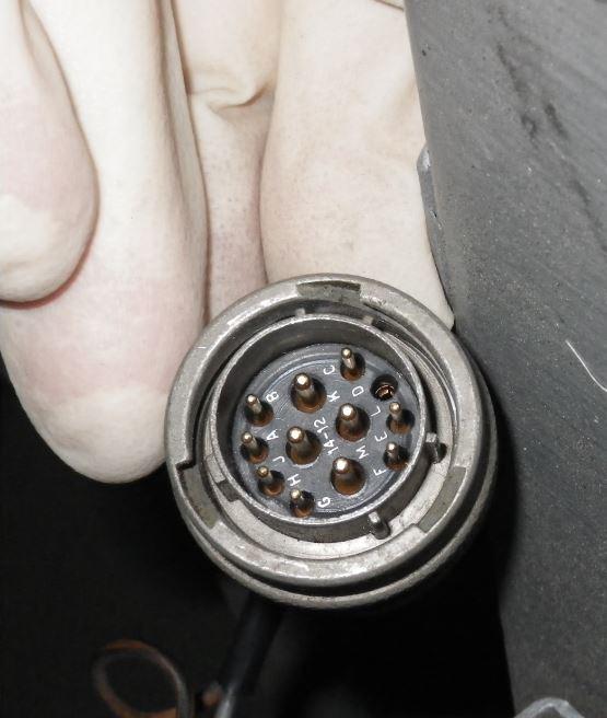

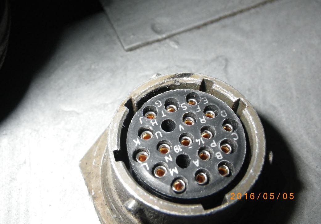

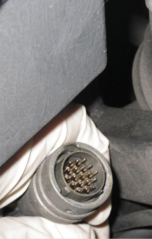

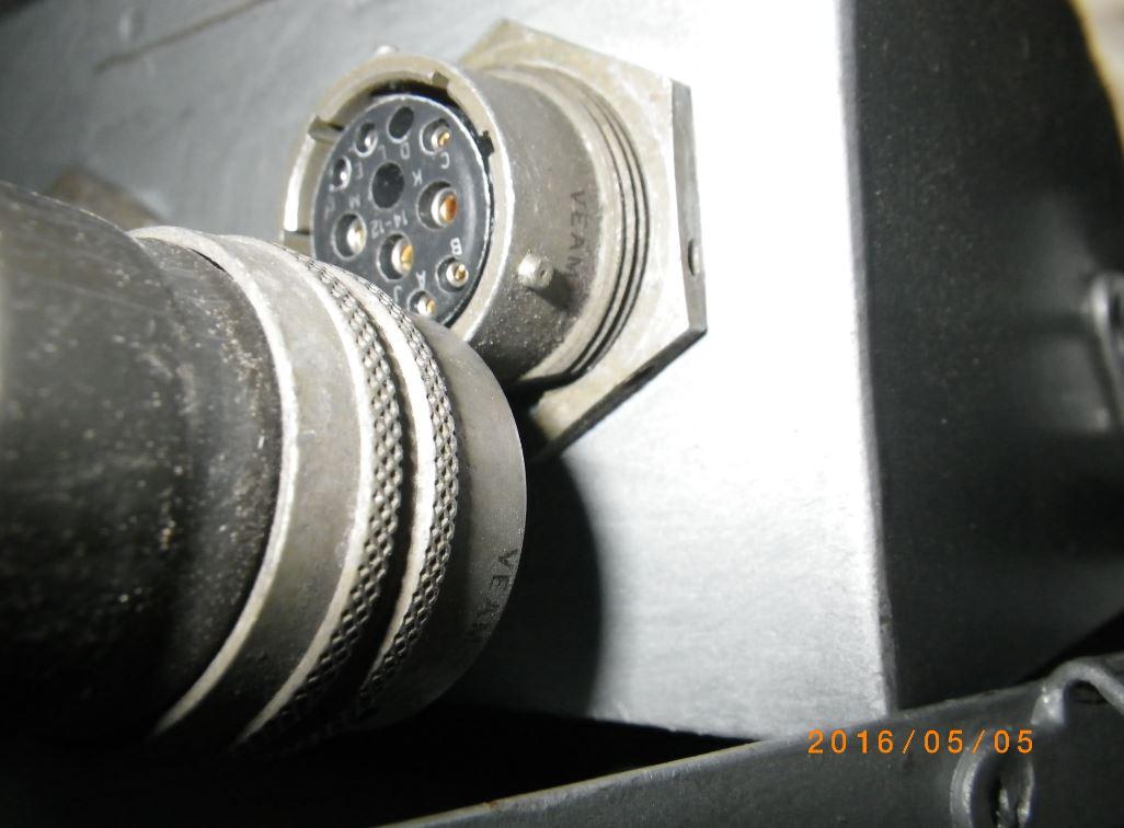

Der Hauptsteckverbinder vom Heck-Kabelbaum ist rund und hat einen runden Metallring mit Gewinde, zur Sicherung.
Dort sind oft einige Pins oxidiert, habe dann mit einer kleinen Feile und Kupfer wieder "Kontakt" hergestellt.
Im Anhang findest du einen Kabelbaum Foto von einem 6.0 (ziemlich identlisch mit meinem).
Vielleicht hilft dir das weiter!
Hallo Leo,
danke, ein Bild hilft immer weiter. Der Baum ist anders als beim 92er, aber jetzt ist der "Hauptstecker" klar. Ich schaue mal nach und melde mich wieder.

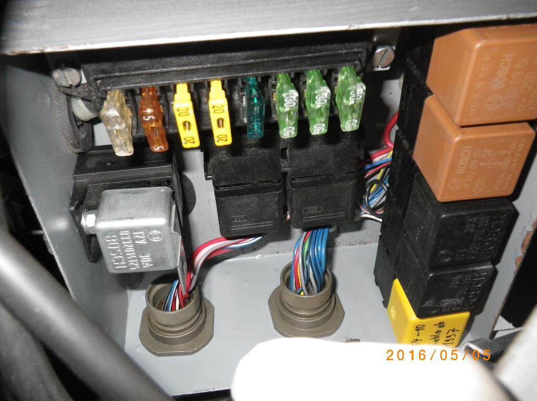

jetzt Bilder vom Sicherungs+Relaiskasten im Motorraum.
Ansicht vom linken Radkasten:
Die beiden Steckverbindungen machen einen guten Eindruck:
Und auch innen sieht es geschmeidig aus:
Lam_Kühlmitteltemperatursensor9.JPGDie beiden Relais oben rechts sind die Lüfterrelais.
An der Stelle ist erstmal nix zu holen.
Paul

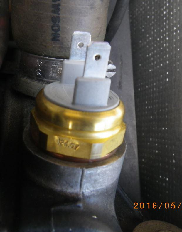

wenn es am Temperaturschalter liegt:

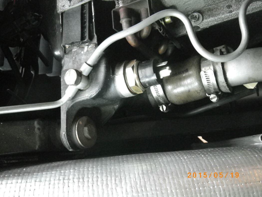

Habe noch nichts dran gemessen und nicht rausgeschraubt. Es ist geschätzt ein M22x1,5 Gewinde, da es davon viele gibt und der nächste gefundene Wert wäre M18, also weit weg.
Dann ist es wohl ein Schließer, also überbrückt er einfach ab 80°C. Eine Überbrückung könnte man auch am Stecker machen als Test. Ohne Schalter würden dann die Lüfter sofort anlaufen, mit Schalter kann man das steuern. Also alles nur zum Test.
Besser wäre aber ein Ersatzteil zum Test. Habe bisher nur einen 3 poligen vom VW Bus T4 gefunden mit 80°C-75°C (und 87°C-82°C). Wenn jemand was besseres weiß ? Kann jemand die M22x1,5 bestätigen ?
Paul

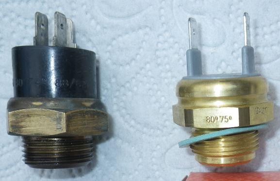

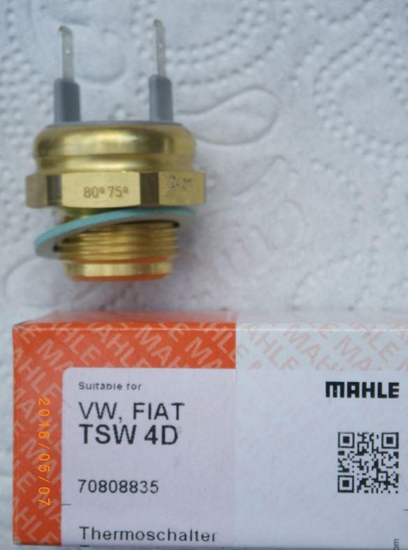

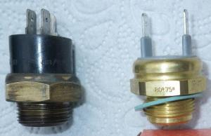

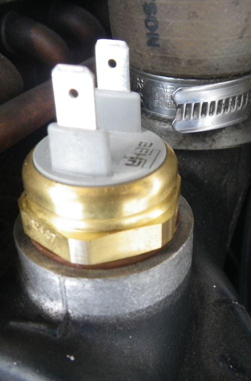

Der BEHR TSW 4D wäre 2 polig mit 80°C-75°C
Den BEHR TSW 4D bestellt. Hoffe, das Gewinde passt.
der BEHR TSW 4D ist vorhin bereits angekommen:
Die Schlüsselweite ist schon mal gleich. Es geht gleich weiter.
Paul

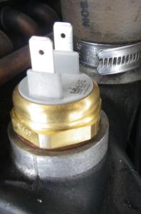

das Gewinde passt auch: M22x1,5 ... und drin ist er.
Und die Einschraubtiefe ist auch vergleichbar. Sie sollte eigentlich nur nicht erheblich größer sein:
Mitgeliefert ist eine Papierdichtung. Benutzt habe ich deshalb nochmals die Kupferdichtung vom alten Temperaturschalter. Erst danach habe ich bemerkt, dass ich solche Kupferdichtungen noch in neu habe.

noch was zum alten 3-poligen Temperaturschalter. Er hat zum einen Kontakt 80°C-74°C und zum anderen 88°C-82°C. Durch die Überbrückung war aber bei meinem nur die 80°C-74°C aktiv.
So schalten beide Lüfter gleichzeitig ein und aus. Das soll bei meinem auch so bleiben und deshalb wollte ich gleich einen 2-poligen Temperaturschalter.
Paul

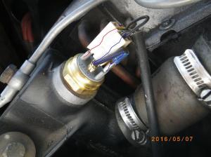

Die andere Sache ist, ob das aktuelle Problem gelöst ist, also ob es überhaupt am Temperaturschalter lag. Es kam ja nur ab und zu vor, dass die Lüfter in kurzer Zeit mehrmals ein und ausgingen. Wenn es nicht am Temperaturschalter liegt, dann kommt der alte wieder rein. Habe deshalb am Stecker nicht mal die Kabelschuhe rausgezogen, sondern den unveränderten weißen Stecker auf einen Pol gesteckt (rot) und zum anderen Pol eine Minibrücke (blau) gebaut:

Wer bei einem Problem es also so wie ich machen möchte mit gleichzeitigem Einschalten beider Lüfter bei 80°C am Kühler, kann für die Fehlersuche oder endgültig den Temperaturschalter von BEHR nehmen. Hier nochmals die Daten:
Temperaturschalter BEHR TSW 4D
Einschalttemperatur 80°C. Ausschalttemperatur 75°C.
2 Polig
Gewinde M22x1,5 wie bei vielen Lamborghini siehe Liste oben
Inkl. Versand 20,- EUR
