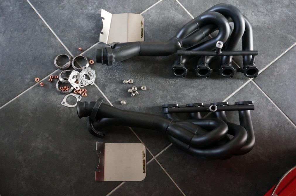

Die Lieferung bestand am Ende aus den zwei Krümmern (Keramik-beschichtet !) allen Dichtungen, Kupferschrauben, zwei Hitzeschutzblechen (Lima & Klima) und alles was sonst zum Einbau benötigt wird.
Preis am Ende einbaufertig 3.097€

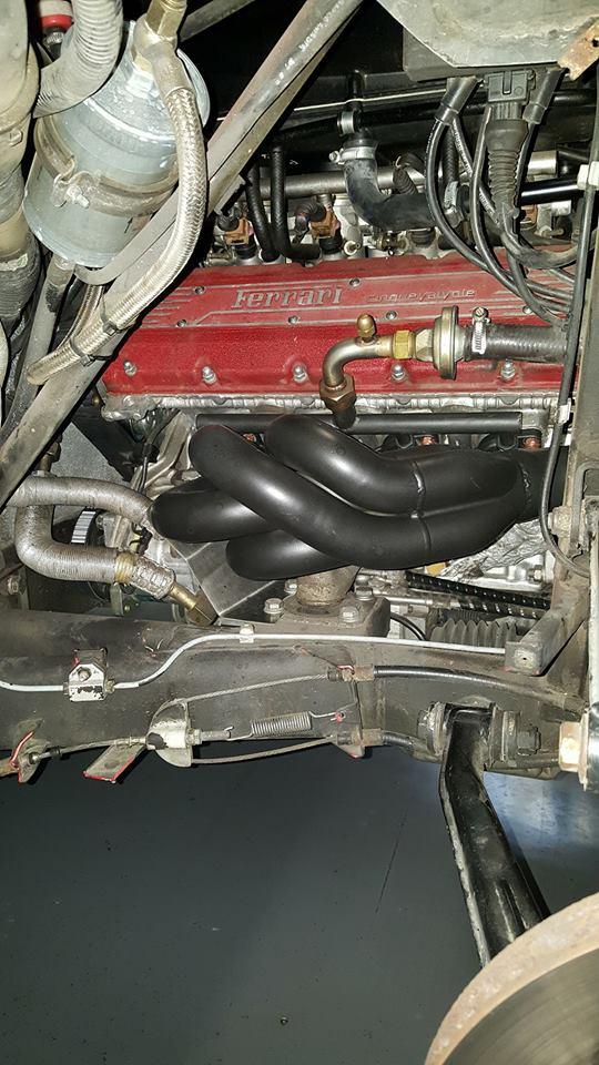

...sooo...
...die ersten 300km mit den Krümmern abgespult:
- keine Temperaturprobleme, konstant etwa 80° lt. Anzeige be 180-200 km/h, in der Stadt etwas über 90°, m.M. nach alles weniger heiß als vorher. Es ist auch merklich 'luftiger' um die Krümmer selbst, Hitzprobleme/Hitzestau kann ich mir nicht vorstellen. Wirkt alles weniger eng...
- Klang ist subjektiv etwas anders als vorher: von eher dumpfem V8 bis kreischend F1, ich find das Klangspektrum ist weiter (man klingt das doof). Mir gefällt das sehr gut - ob Frauchen immer so begeistert sein wird :-)
- Leistung...ich finde ab ca. 4000-4500 U/Min etwas mehr Durchzug, lt. Werkstatt sollten sie etwa 8-10 PS mehr bringen...ob das so ist...?
Würde ich es wieder machen: klares ja!
Preis, Garantie, Passform, Qualität und Service - ich bin sehr zufrieden!
Klaus

Nach erneuter, eher 'forscher' Ausfahrt hier in bekanntem Terrain gibt es definitiv keinerlei Temperaturprobleme, ein Klang der in Summe wohl etwas tiefer liegt und ein Durchzug der m. E. oben raus leicht zugelegt hat...
