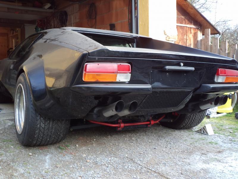

Hallo und guten Abend, darf ich bitte fragen ob beim Tankausbau zwingend der Motor vorher raus muss?   Pantera GT5  , vielen herzlichen Dank für die Hilfestellung bzw. die Antworten im Voraus!
der Alex
Motor mit Getriebe und linke Motorstütze müssen zwingend raus.
Vielen Dank für die Info, auch wenn es nicht die ist, die ich mir erhofft habe ! Angenehmen Abend noch.
