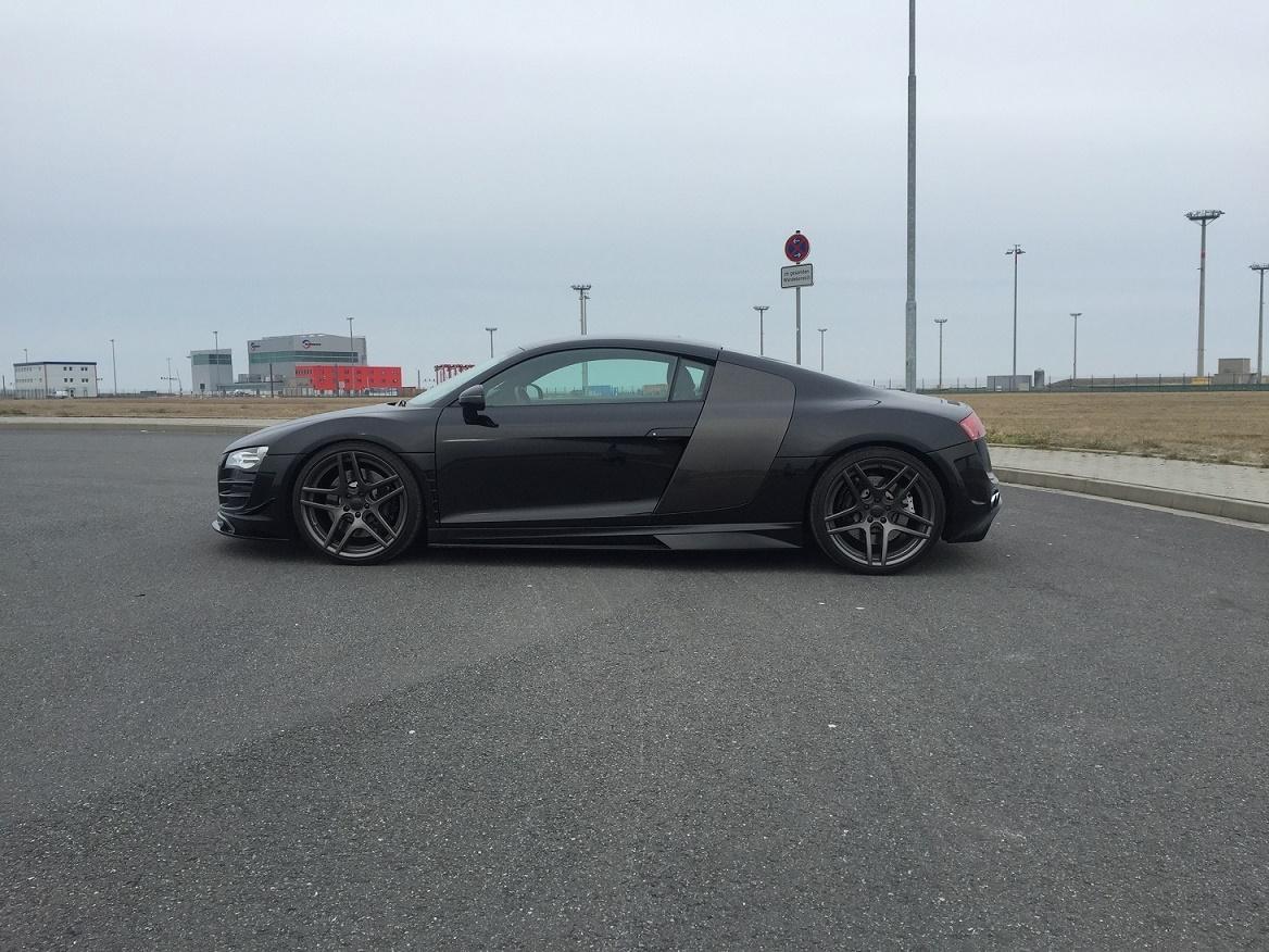

Ich heiße Kai bin 39 Jahre alt und neu hier im Forum. Seit nunmehr 6 Wochen bin ich stolzer Besitzer eines Audi R8 mit einem Prior GT650 Umbau.
Ich freue mich auf viele fachkundige Meinungen und Tipps in diesen Forum.

vielleicht stellst du uns deinen Umbau etwas vor? Bilder, Details?
Hallo liebe Foren Mitglieder
Gerne werde ich Detailbilder von meinen Prior GT 650 Umbau hier einstellen, und etwas dazu Schreiben.
Dieses werde ich am Wochenende in Angriff nehmen, Danke für euer Interesse.
