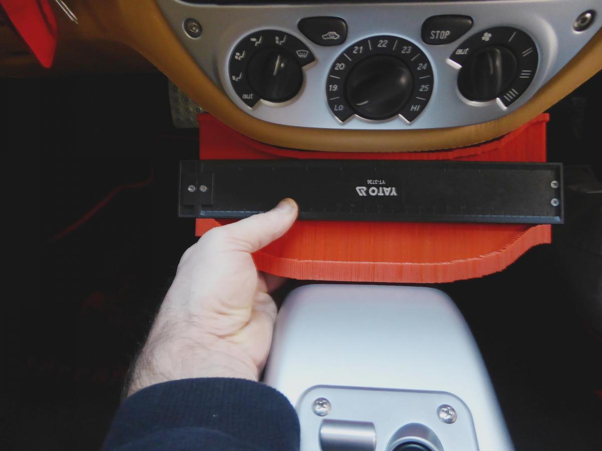

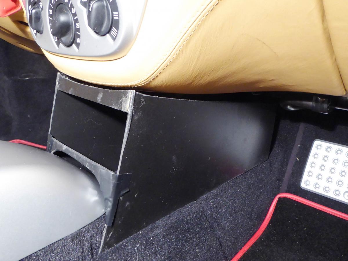

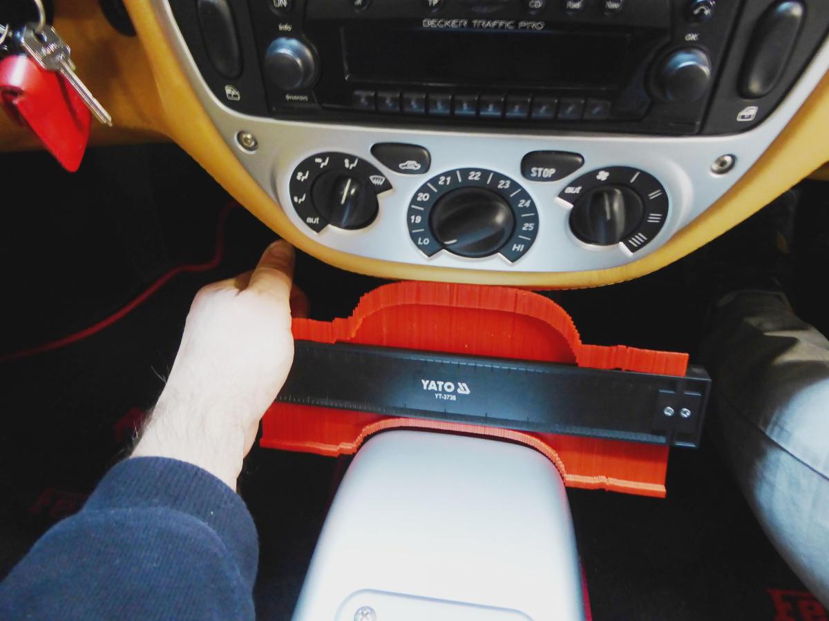

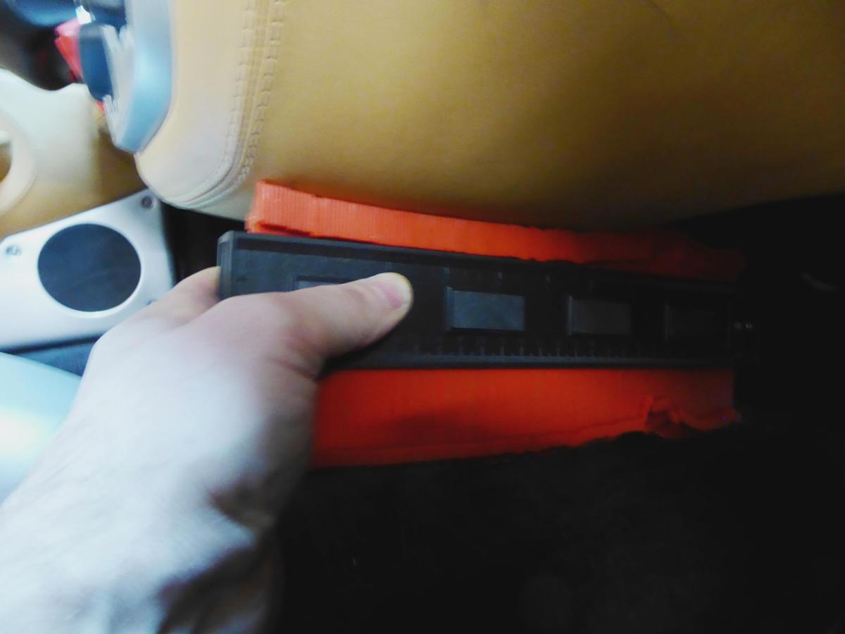

Habe heute noch ein wenig weiter gebastelt. Mit der Konturenlehre. Die Konturen werden besser. Noch ein wenig Feinarbeit, dann könnte es was werden. Nur mal sehen, was für ein Grundmaterial ich für das Gestell nehmen werde. Sperrholz, PVC oder MDF?
2016-03-20_14-05-04.thumb.JPG.c66e5da88f2016-03-20_14-04-49.thumb.JPG.83ca44ff022016-03-20_14-04-38.thumb.JPG.2053ed2bd82016-03-20_14-04-24.thumb.JPG.051e55188b2016-03-20_14-04-31.thumb.JPG.84c1789010
Mdf lässt sich am bessten bearbeiten.
Und man sieht die holzstrucktur beim Leder nicht durch.
Wuerde auch MDF waehlen weil damit haben wir frueher Lautsprecher gebaut und das lies sich gut verarbeiten.

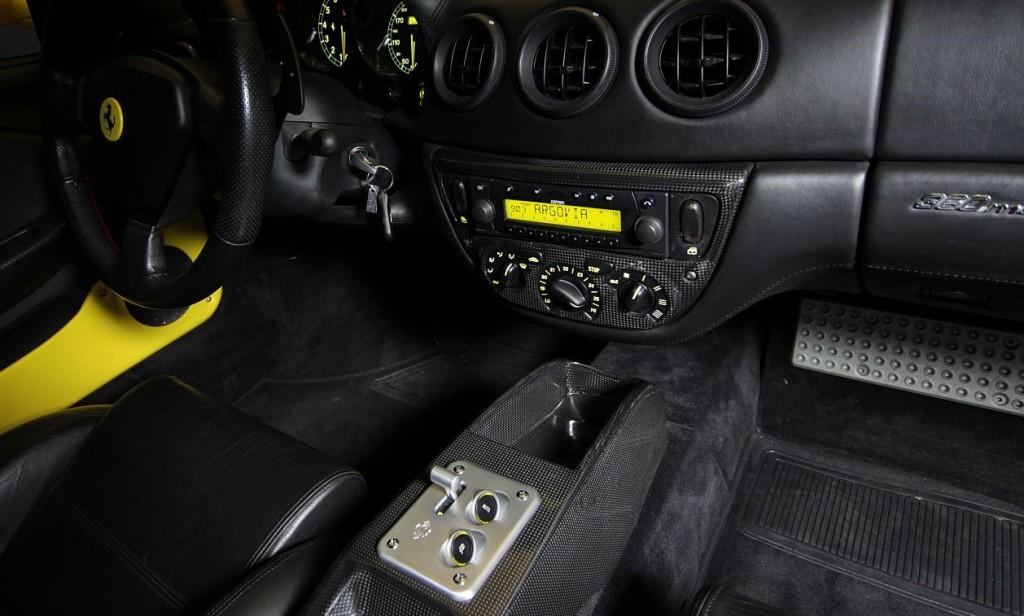

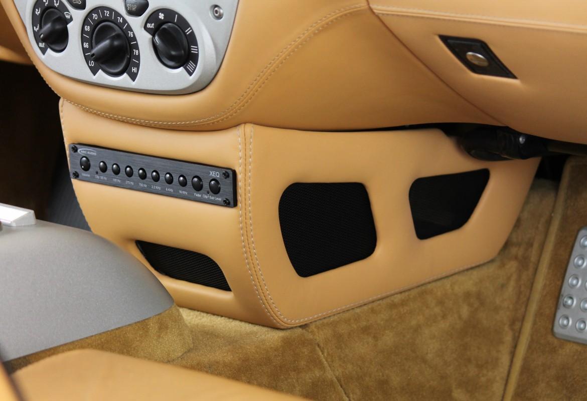

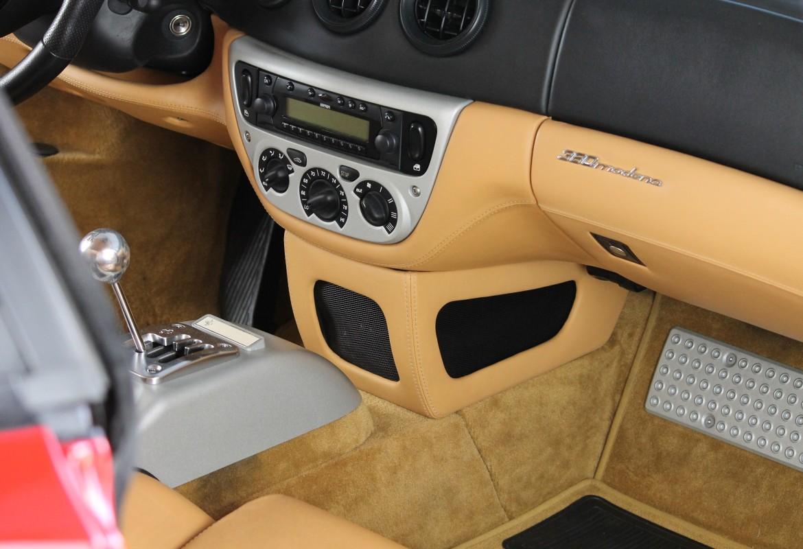

Und wie wäre es mit so was?
Einfach Silber lackieren, damit es im original Interieur passt.
Hallo Gast jauno,
Also man kann ja sagen über Gebastel im Innenraum was man will, aber dieser Innenraum sieht SEHR stimmig aus im Gesamtbild und auch die Ablage finde ich gut :-))!
vor 2 Stunden schrieb evo3:
Und wo gibts das?
Die 780,. sind ja nun primaer dem Carbon geschuldet. Die Ablage davorn eignet sich ja gerade mal um die Parkgroschen aufzunehmen :D
Fuer so  einen Unterbau unter dem Radio koennte ich mich auch erwaermen..... hmmm.

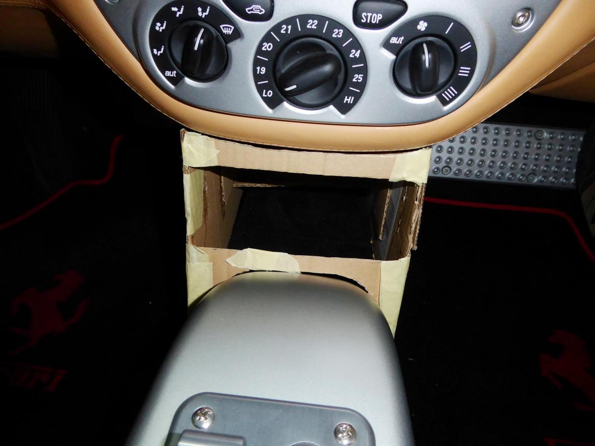

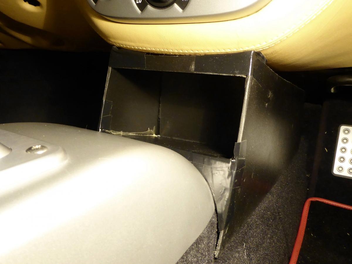

Die Konsole aus thermoplatischem Kunsstoff ist fertig. Nur noch ein paar Feinarbeiten wie Feilen und Kleben. Die Lederdicke muss ich noch erfragen und dann ab zum Sattler.

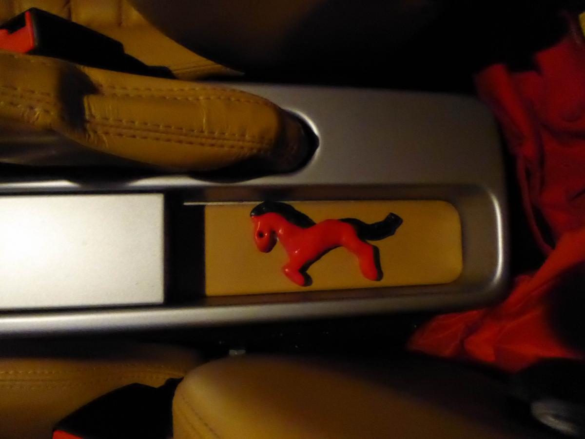

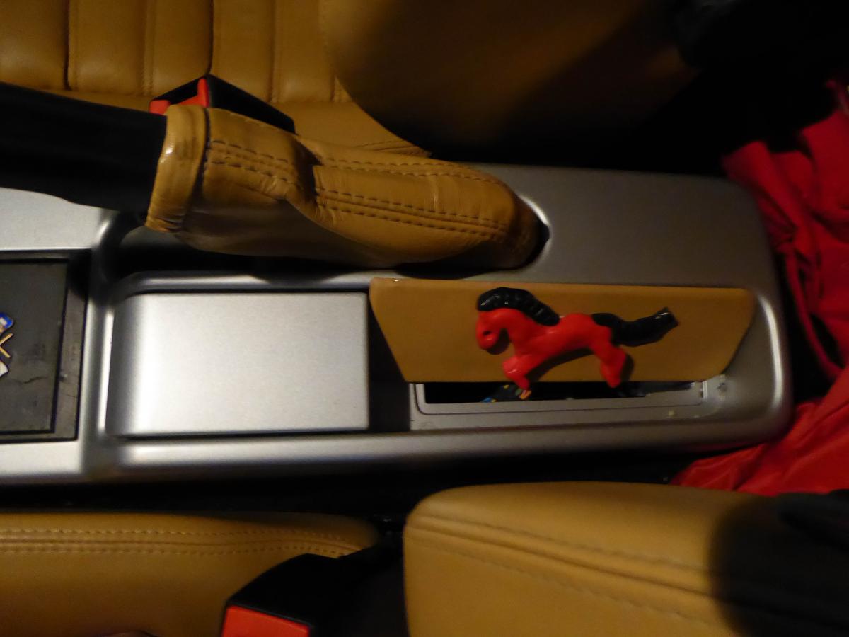

Hinten neben der Handbremse ganz am hinteren Ende der Mittelkonsole ist ein Ablagefach. Die Abdeckung davon ist bei mir z. B. in der Farbe des Sitzleders bezogen. Diese Abdeckung ist nur geklebt und man bekommt sie mit einem Schraubenzieher mühelos ab. Läßt sich problemlos per Brief verschicken. .
Habe ich gerade erst bei meinem Konsolenprojekt entdeckt.
Danke...meine Abdeckung vermochte ich seinerzeit nicht zu lösen, als ich an die darunterliegende Schraube gelangen wollte.
Scheint extrem gut zu halten.
vor 9 Minuten schrieb Jamarico:
Genau. Du musst die Abdeckung abnehmen, wenn du die Mittelkonsole ausbauen willst. Daher ist es auch vorgesehen, den Deckel abzulösen. Wenn nicht per Schraubenzieher möglich, gehe mit einem abgewinkelten flachen Gegenstand z. B. einer nachgearbeiteten Gabel (aber bitte nicht die von Omas Tafelsilber :D) drunter. Dann sollte es gehen.
P1010910.thumb.JPG.e03b510c1acaa44542624P1010909.thumb.JPG.098f2a347ec940eaead7d
...von welcher Seite hast Du mit dem Werkzeug angesetzt, um die Ablage loszuhebeln?
Ich hatte einen Holzschaber zur Verfügung und versucht, damit von hinten unter die Abdeckung zu gelangen und sie so zu lösen. Als diese sich auch mit erhöhtem Kraftaufwand nicht lösen liess, gab ich aus Angst, das silberne Teil zu beschädigen das Vorhaben auf.
vor 6 Minuten schrieb Jamarico:
Wie gesagt: alte Gabel nehmen, Zinken vorn ein wenig umbiegen,und dann von vorn und hinten unter die Abdeckplatte gehen und nach oben ziehen. Wie auf den Fotos zu sehen ist sie nur an den Rändern geklebt. Das löst sich, ohne den Lederbezug zu beschädigen.

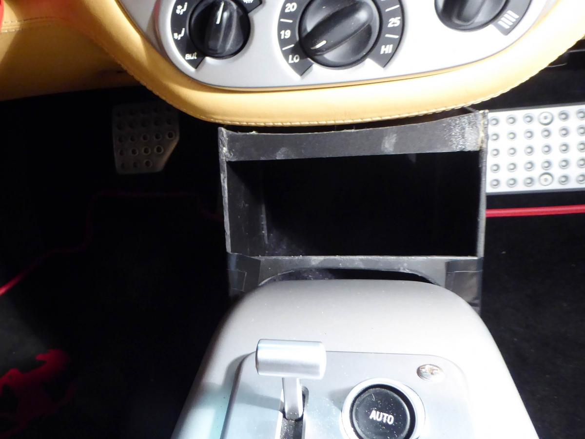

Die Konsole hat nun endlich ihre Endform erhalten samt Ablagefach mit Tiefe = 12 cm. DieFarbe ist ausgesucht und der Sattler ist schon ganz heiß. :D  Nochmal alles neu ausschneiden und zusammenkleben, dann kann's am Monag zum Beledern gehen. Mal sehen was rauskommt.
Allerdings war beim Farbe raussuchen kein Ton zu finden, der exakt 100% passt. Gibt es denn eigentlich die Möglichkeit, das Leder im originalen Ferrari-Interieur-Farbton (RAL) zu ordern, ähnlich wie  beim Lack?
Wenn die Lederfarbe bei www.lederzentrum.de erhältlich ist, kannst Du die bestellen und ein ähnliches Leder umfärben. Wenn die die Farbe nicht haben, kannst Du ein Ledermuster hinschicken. Die mische die Farbe dann an.
Ich habe mal versucht eine Lederfarbe mit RAL-Karte zu bestimmen und dann die Farbe bestellt. Sah nicht gut aus.
