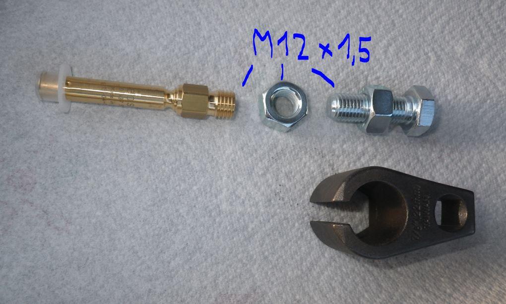

Das benutzte Werkzeug ist kein Spezialwerkzeug. Im Internet werden auch andere Möglichkeiten gezeigt, auch bei anderen Automarken.

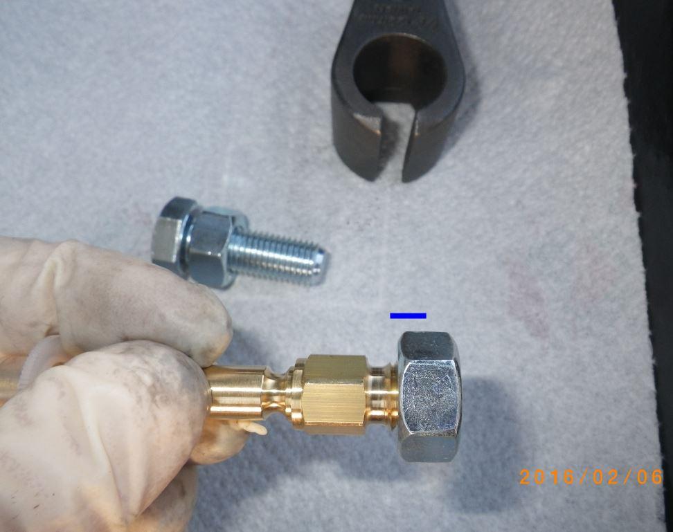

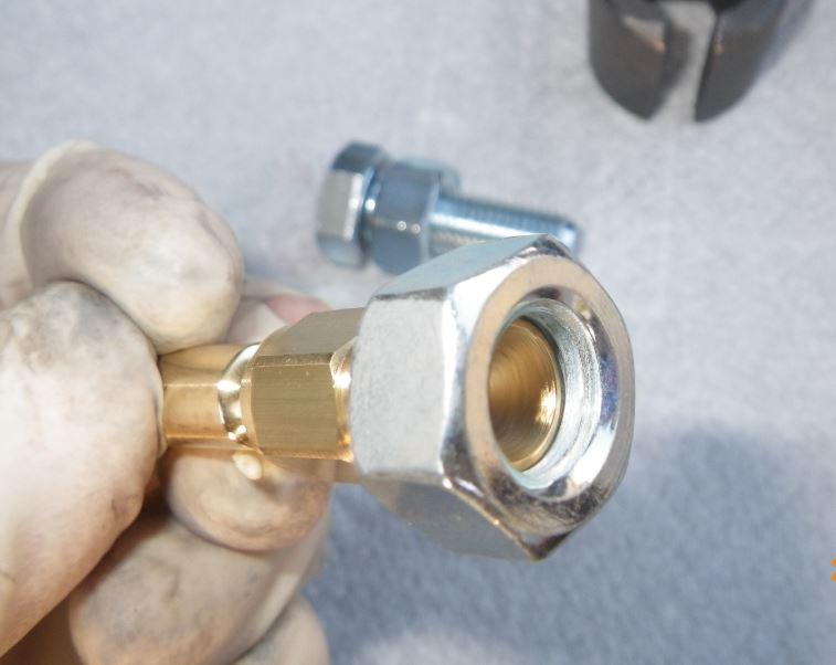

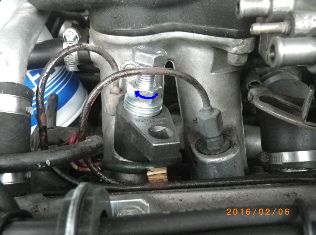

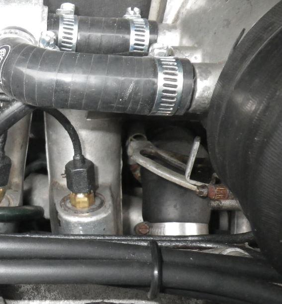

Ich wollte nicht anfangen rumzurütteln oder schräg zu ziehen. Hier also als Beispiel mein Ansatz:

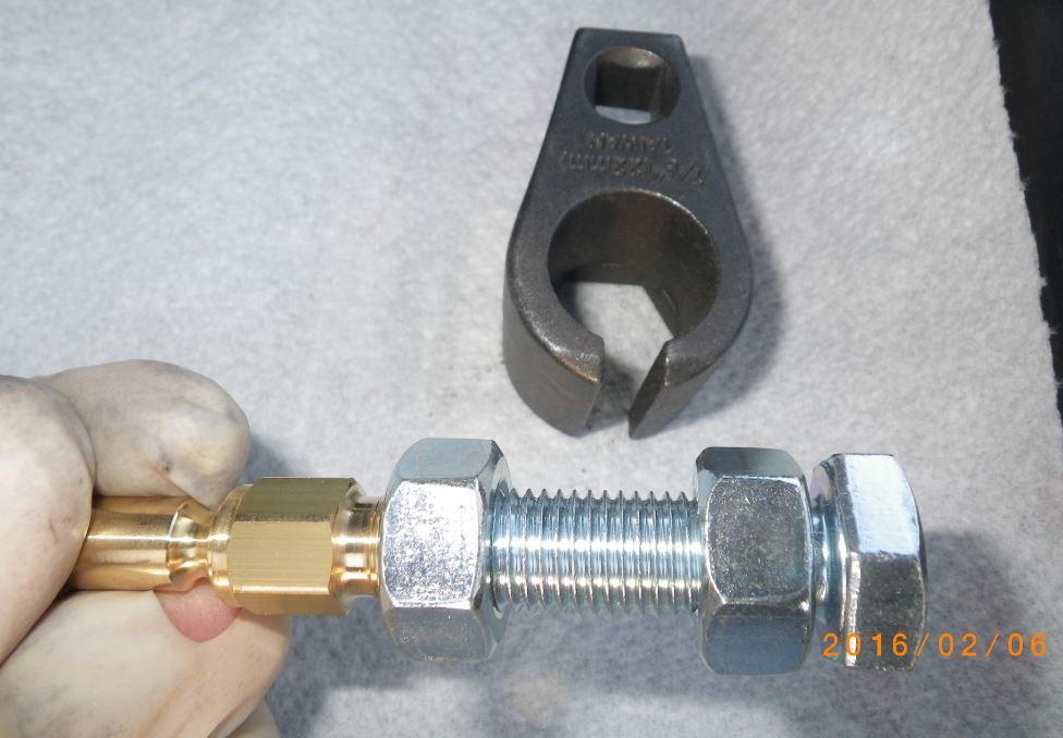

Eine Schraube, 2 Muttern, ein Rohr, Scheiben. Genaugenommen ist das Rohr ein Lambdasondenschlüssel, aber Rohr geht auch.
Wichtig: Das Gewinde ist M12x1,5
(also nicht Regelgewinde M12x1,75. Und das sollte man auch nicht versuchen zumal mehrere Muttern und Schrauben inkl. Versand 9,-)
308_Einspritzventil1.thumb.JPG.2139b1078308_Einspritzventil2.thumb.JPG.6fc98b760308_Einspritzventil4.thumb.JPG.faa65d2e9308_Einspritzventil3.thumb.JPG.b6f1108c9
Man kann die Mutter fast übers ganze Gewinde des Einspritzventils drehen (blau). In der anderen Richtung von der Mutter zur Schraube reicht ein einziger Gewindegang.

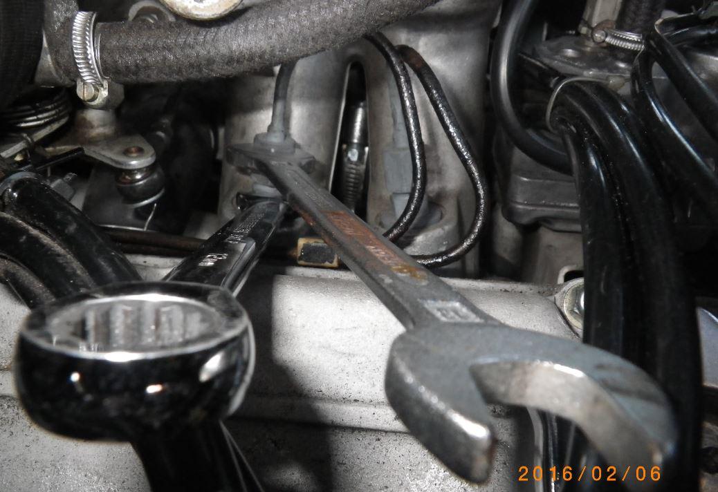

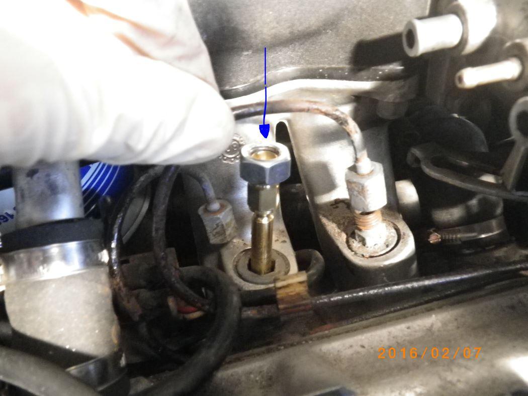

Beim Öffnen der Kappe habe ich gegengehalten. Evtl. nicht nötig, da Sechskant des Einspritzventils einige Millimeter versenkt ist:
308_Einspritzventil7.thumb.JPG.00108a05b
Kappe runter:
308_Einspritzventil6.thumb.JPG.79aac6f84

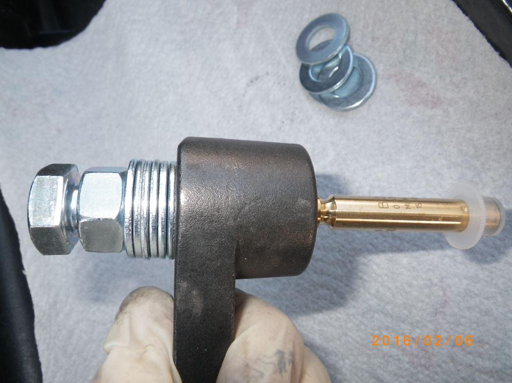

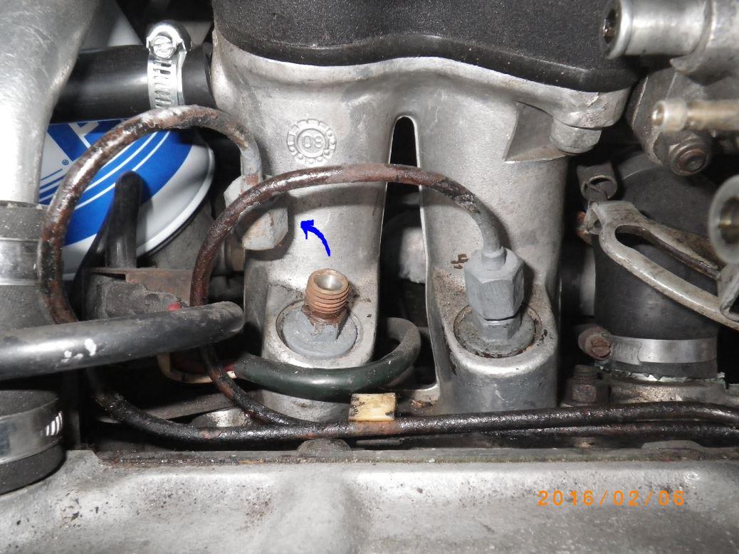

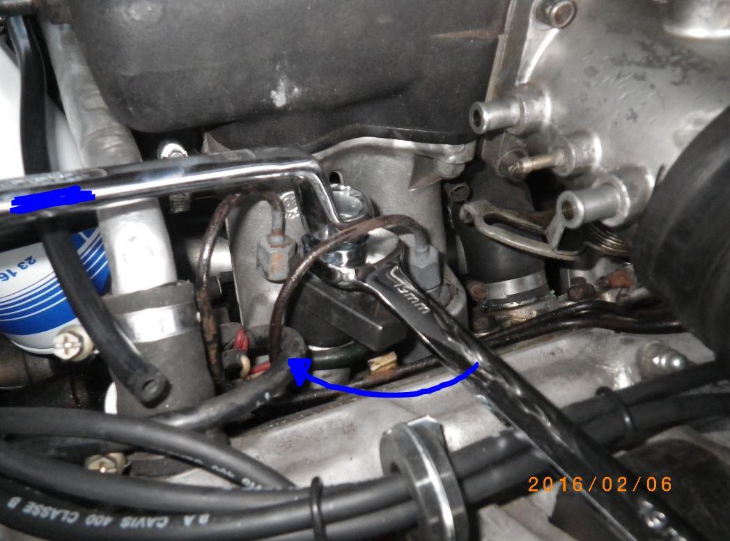

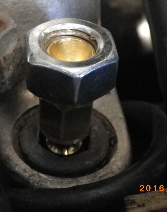

Dann Rohr drüber, ein paar Scheiben und die Schraube nur festgehalten. Die Mutter unter dem Schraubenkopf wird nach unten geschraubt (blaue Drehpfeile). Damit bewegt sich die Schraube inkl. Einspritzventil nach oben, ohne sich zu drehen.
308_Einspritzventil8.thumb.JPG.dd8cd51fe308_Einspritzventil9.thumb.JPG.e2a59e762

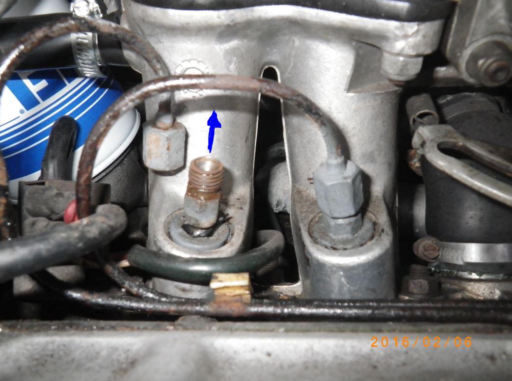

Das Ventil hat sich bewegt:
308_Einspritzventil10.thumb.JPG.4f724bfc

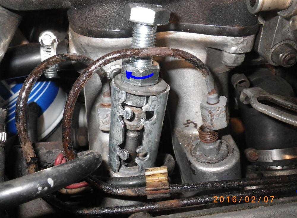

hier nochmals das Herausziehen mit einer offenen Hülse, damit man mehr sieht als bei einem geschlossenen Rohr:
308_Einspritzventil11.thumb.JPG.b0297540

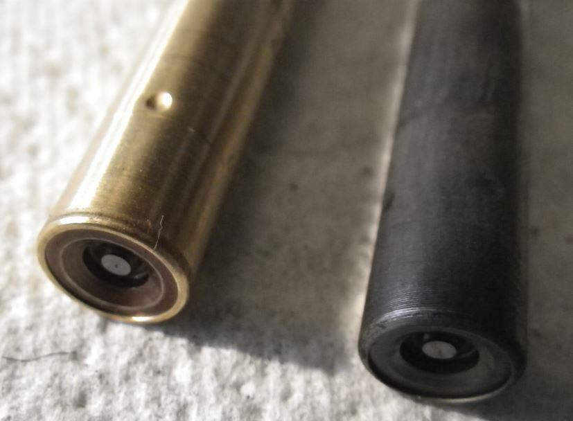

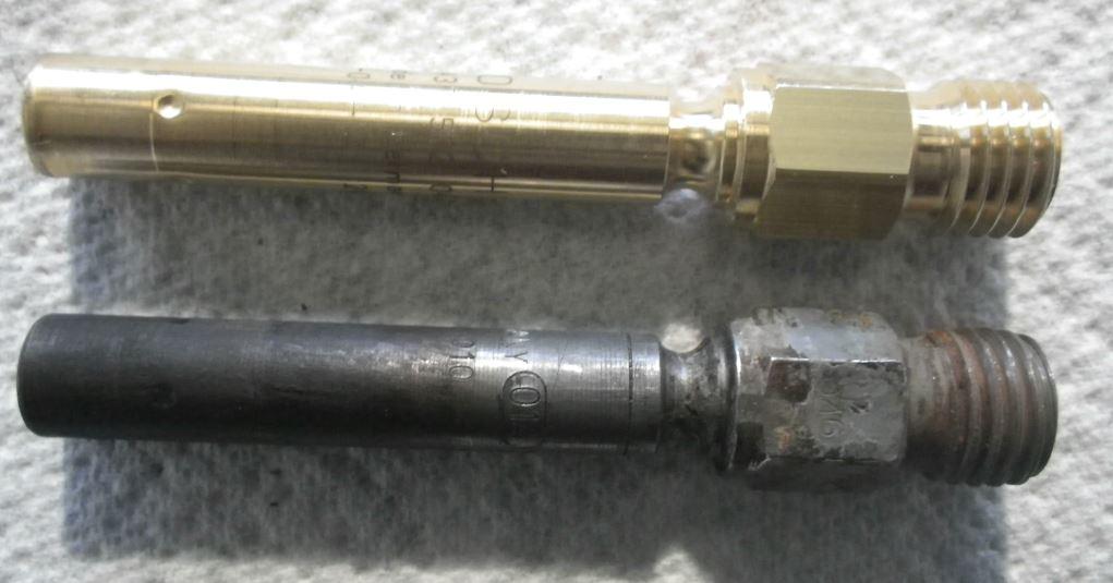

fast vergessen: Meine alten Einspritzventile sind Bosch 0 437 502 010.
Die neuen sind Bosch 0 437 502 047.
.308_Einspritzventil12.thumb.JPG.a3fb9944308_Einspritzventil13.thumb.JPG.50d03d1d

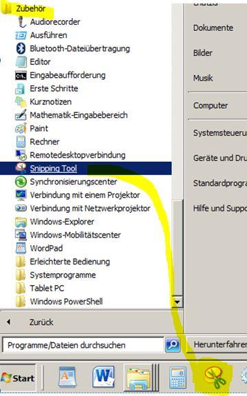

Für Bilder: Ich lade auch keine fertigen Bilder hoch. Sondern öffne das Bild und schneide einen Bereich raus mit dem Snipping-Tool. Start->Alle Programme->Zubehör. So werden die Bilder sehr klein und du kannst noch was einkringeln. Probiers mal.
