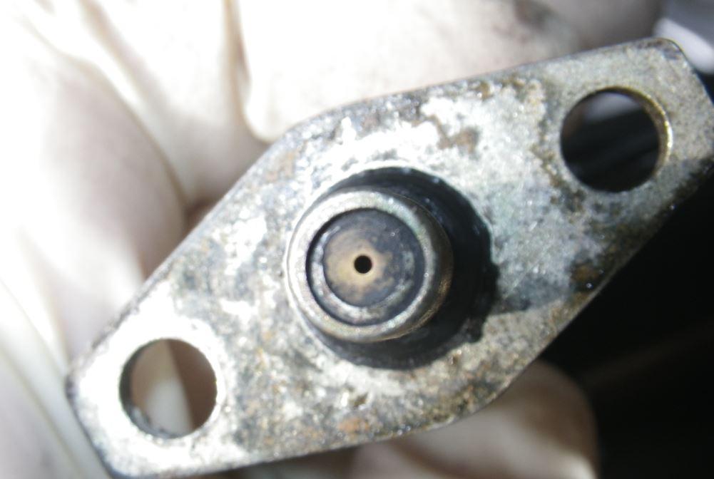

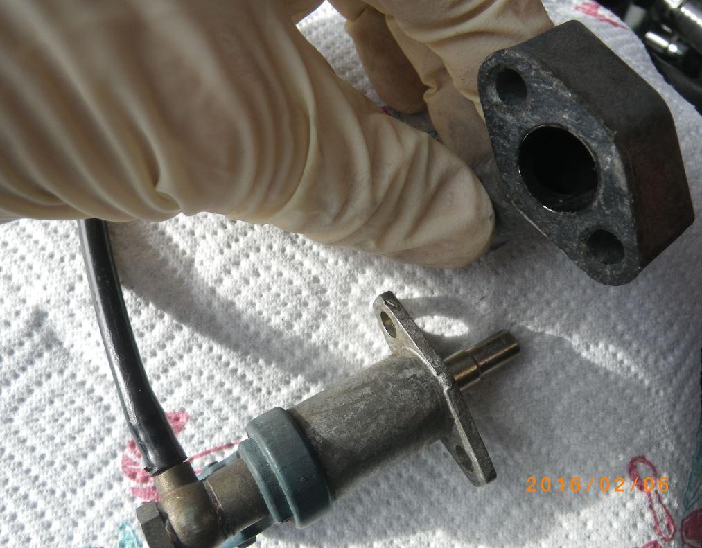

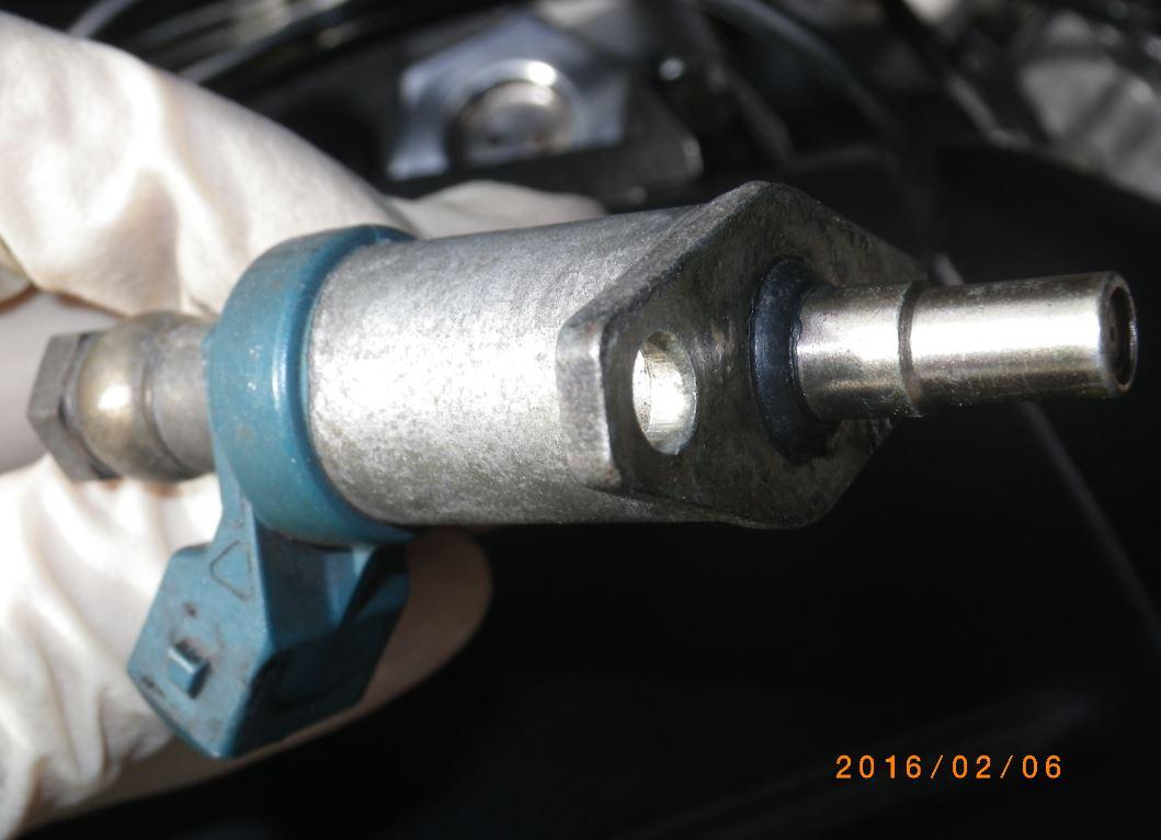

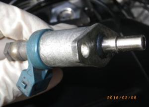

Das Kaltstartventil habe ich mal rausgenommen, aber ohne Sprühtest nur mit neuer Dichtung wieder rein.
308_Warmstartproblem4.thumb.JPG.dc12cbbf308_Warmstartproblem3.thumb.JPG.4ba1a40e
308_Warmstartproblem2.thumb.JPG.66cb7159308_Warmstartproblem1.thumb.JPG.4bb591e8
Die Widerstände muss ich nochmals messen.

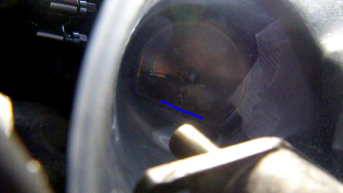

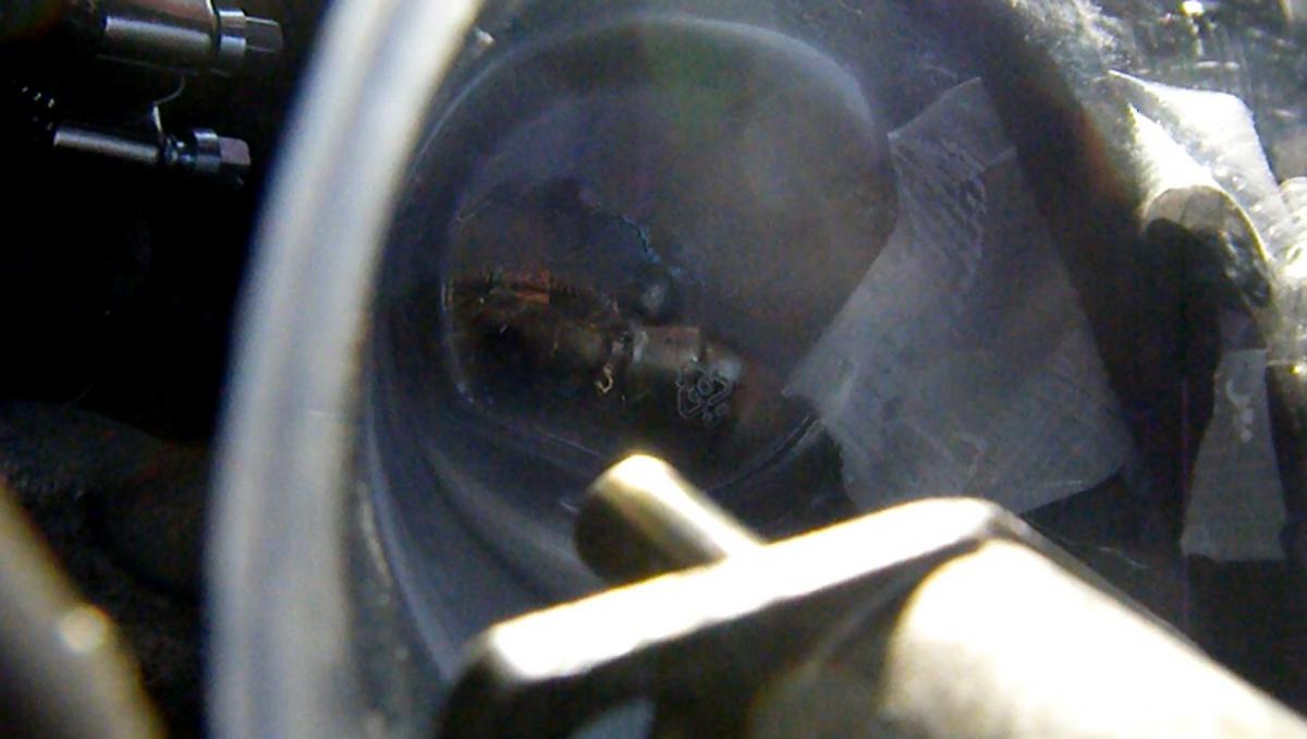

Da fällt mir noch was ein:
Evtl. mache ich es auch vom Einlass weg, Loch zu und stecke es für eine komplette Fahrt in eine Plastikflasche. Stecker wieder drauf. Wenn dann viel Benzin drin ist, ist da was faul.

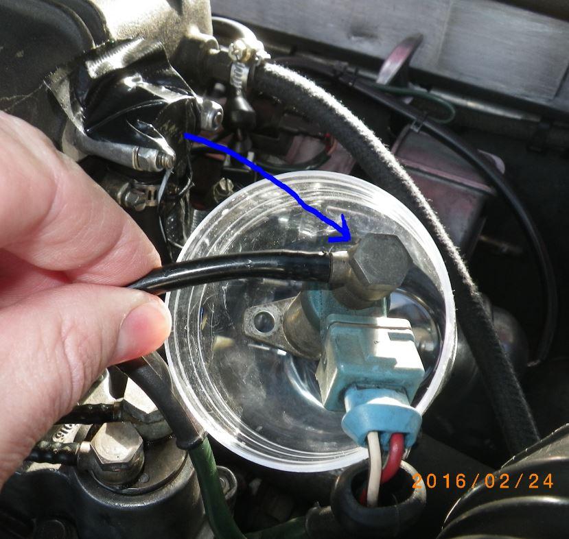

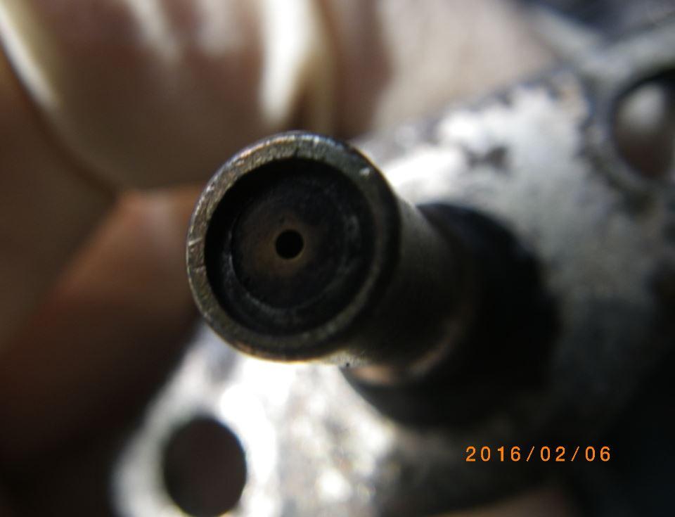

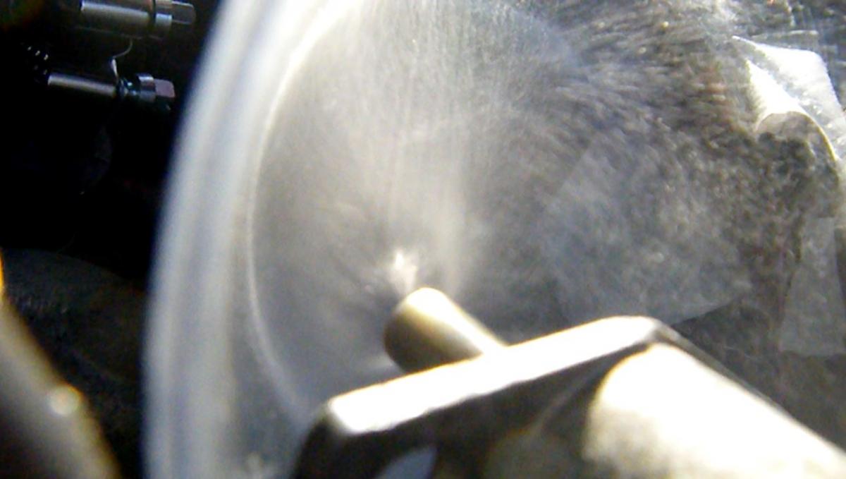

jetzt habe ich mal einen einfachen Test gemacht. Das Auto ist dazu nur im Stand gelaufen. Also Kaltstartventil vom Einlass weg, Loch zu und Kaltstartventil in offenen Plastikbehälter gesteckt, damit Fotos möglich sind. Stecker wieder drauf. Und so platziert, dass man es durch die "Heckscheibe" sieht beim Schlüssel rumdrehen.
Die nachfolgenden Bilder sind für alle, die Tom heißen, nicht geeignet. Obwohl, es ist kein brennendes Auto dabei. Ernsthaft: Eine ganze Fahrt so wäre wirklich nicht zu empfehlen, da man ohne Kabelverlängerung keinen sicheren Platz für den Behälter findet.
308_Einspritzventil17.thumb.JPG.547062cd
308_Einspritzventil19.thumb.JPG.5af18bf8308_Einspritzventil18.thumb.JPG.554d513b
Das ist die Menge von 2 Starts:
308_Einspritzventil20.thumb.JPG.0953976e
Die Verteilung war gut. Kein Nachtröpfeln. Das Ventil selbst ist also ok.
Die Einspritzzeit war ziemlich genau 2 Sekunden.
Melde mich nachher nochmals.
Paul
weiter. Die Bilder vorhin sind bei Starts entstanden, als der Motor nicht kalt war. Ca. 50°C...60°C im V. Wenn ich das von Michael und Tom verstanden habe, sollte doch unter diesen Umständen beim Start das Kaltstartventil nichts machen. Gern verbessern, wenn falsch.
Das würde bereits auf einen defekten Thermozeitschalter hindeuten. Dann all die seltsamen Widerstandsmessungen.
Normal: Kalt 0 Ohm
Seltsam: Warm heute mal konstant 0 Ohm, mal konstant 7 Ohm, mal konstant unendlich. Bei vorherigen Messungen auch mal steigend von 300 Ohm auf unendlich.

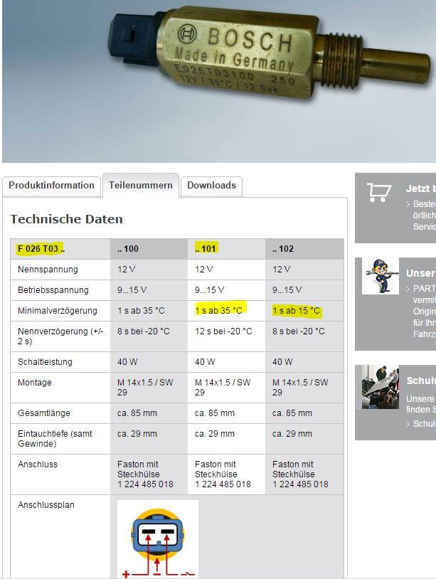

die auf dem thermozeitschalter angegebene zeit gilt normalerweise für -20°C und sinkt auf die auch angegebene temperatur ab der die schaltzeit dann eben noch ca.1...2 sekunden beträgt .oberhalb dieser temperatur sollte der schalter durch die (motor-)wärme eigentlich offen sein,ich hab allerdings schon öfters auch bei warmem motor einspritzung festgestellt,nehme aber an das kommt durch kontaktbrand etc.war aber immer nur die minimalzeit von 1...2 sekunden im gegensatz zu ner KE-jetronic die bei defektem temperaturfühler solange einspritzt bis der motor völlig im benzin ertrinkt,ist sozusagen das selbe wie beim vergasermotor wo man warm mit nem kleinen gasstoss oder langsam durchtretendem pedal besser startet.
deine messungen lassen eigentlich nur die definitive aussage zu, dass du noch die alte bauart mit bimetallfeder verbaut hast,da wirste immer andere werte kriegen selbst wenn die internen kontakte noch jungfräulich da sich der anpressdruck,die auflagefläche etc.schon durch kleinste einflüsse wie vibration,standort und -höhe,temperatur,luftdruck und -feuchtigkeit und somit sogar selbst die mondphase!  :-o ... etc. ändern können (man nennt sie nicht umsonst Diva)  ;) hier gilt dann wieder :
Zitat
Wer misst misst Mist
btw.bei vielen fahrzeugen beginnt die beheizung des schalters schon beim einschalten der zündung...
Hallo Tom,

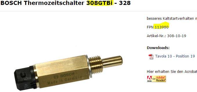

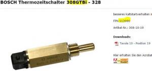

habe mal nach deiner Angabe oben weitergeforscht:
Bild (Quelle: Dinoparts)
308_Einspritzventil23.thumb.JPG.24791b4c
Bilder (Quelle: Bosch)
308_Einspritzventil21.thumb.JPG.54bad02a308_Einspritzventil22.thumb.JPG.dc51f84e

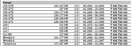

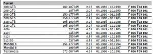

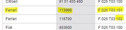

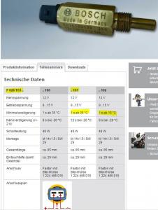

Der richtige Thermozeitschalter ist wohl der BOSCH F 026 T03 101. Aber: Habe momentan das Kaltstartventil nicht angeschlossen, bin kalt und warm zufrieden damit. Wenn ich den alten Kurzen tausche, dann eigentlich nur als Kür und möglichst soft. Da ist mir dann der BOSCH F 026 T03 102 lieber, da er schwächer eingreift. Der ist evtl. für 308QV und Testarossa, aber sicherlich auch ok für den 308GTSi US-Version.
Paul
die dinoparts zuordnung dürfte, zumindest aus der sicht von bosch, falsch sein, denn dort wird der selbe für 308 und 328 verwendet.wenn du dir auf dem dritten reiter der bosch seite den download ansiehst wird der 101er bei den 308ern und der 102er bei den 328ern verwendet
Thermozeitschalter.thumb.jpg.450b8dc8546
ob jetzt 8 oder 12 sekunden bei -20°C und bis 15 oder 35°C eingespritzt wird dürfte eher geschmackssache sein...zur not kann man ja auch bei so einem auto noch mittels gaspedal nachhelfen:D und früher gabs sogar noch autos mit aufklebern an der windschutzscheibe dass man den motor erstmal ne minute laufen lassen soll bevor man losfährt.. heute ist sowas natürlich völlig undenkbar :D
Thermozeitschalter, K-Jet
Bosch-Teile-Nr., alt: 0 280 130 220
Bosch-Teile-Nr., neu: F 026 T03 101
Gruß aus MUC
Michael
