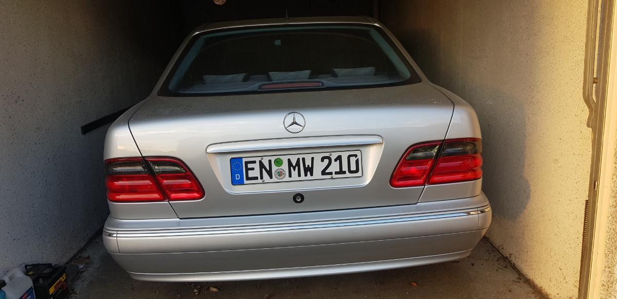

Lese hier ja kräftig mit, sind ja Fahrzeuge, wo ich auch mitreden kann:D, aber entweder hab ich was verpasst, oder Du hast schon lange nichts mehr über den W 210 geschrieben, in "ohne Farbe", ( Top Gepflegtes Rentner Grau metallic ).
Gibt's den noch???

Meinen alten Mercedes habe ich noch, der steht aber mittlerweile fast ein Jahr in einer Scheune herum. Hatte schon länger Probleme am Krümmer, die bekommen Risse an den Auslässen und ein Riss ist auf Wanderschaft gegangen.
Habe schon bei 5 Werkstätten in meiner Gegend gefragt und alle wollen die Reparatur nicht machen oder ich soll mit 2000€ rechnen.
Muss ich mal schauen, vielleicht finde ich noch einen Schrauber oder muss es selbst machen. Neuen Krümmer habe ich schon für 700€ gekauft, gab es zum Glück noch neu.

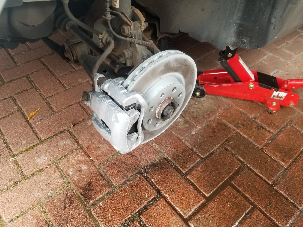

Ich habe jetzt mal meine Corsa Altersvorsorge rausgeholt, der stand auch viel zulange herum und am Ford war ich dran.

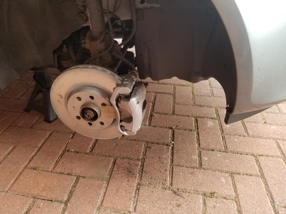

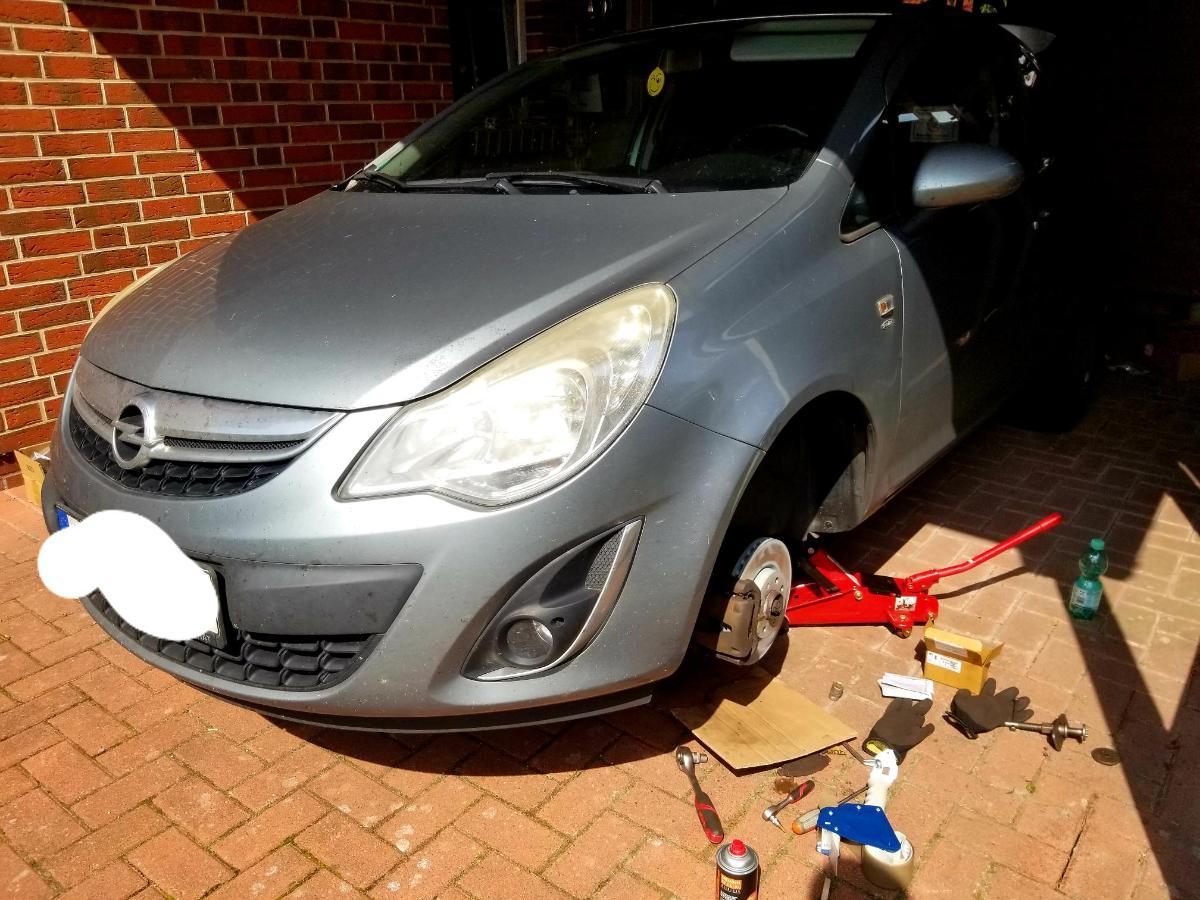

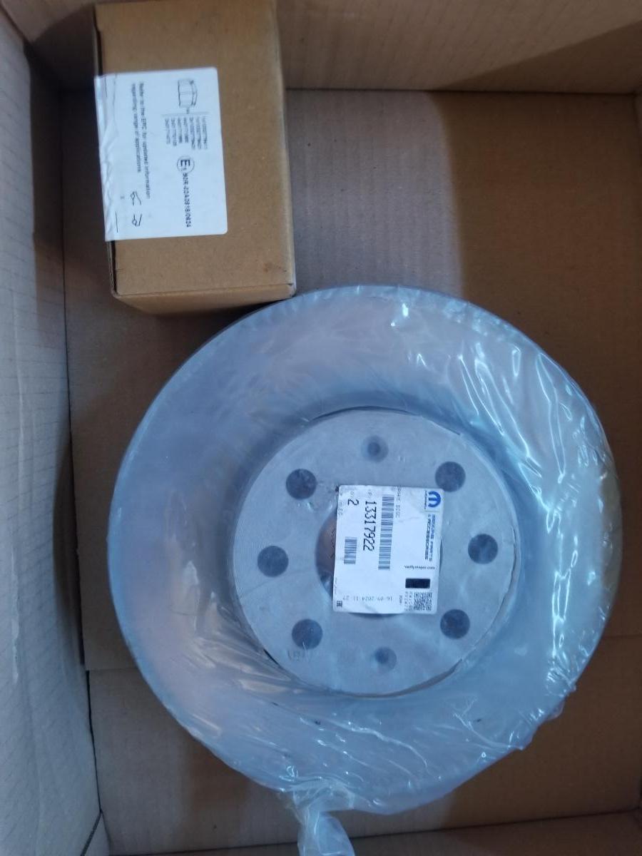

Mal die neuen Fußmatten eingesetzt und die ersten Bremsen vorne erneuert.

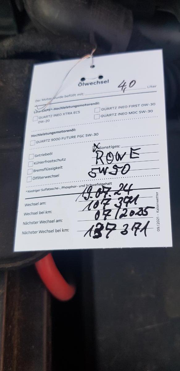

Wollte eigentlich noch einen Ölwechsel mit Filter machen aber keine Lust im Urlaub unter dem Auto zu krabbeln.
Haben zwar etwas komisch geguckt bei Opel und angefangen zu diskutieren, weil es das falsche Öl wäre, der Motor geht kaputt usw. aber haben es dann gewechselt.
Ihr letzter Service war vor 90tkm, ob denn irgendwas wäre oder gemacht werden muss? Meinte ich, ich wüsste nicht, bin einfach 90tkm gefahren 😂

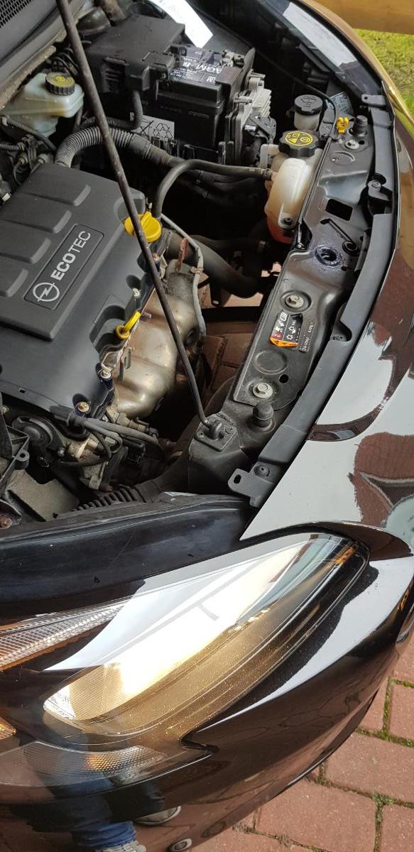

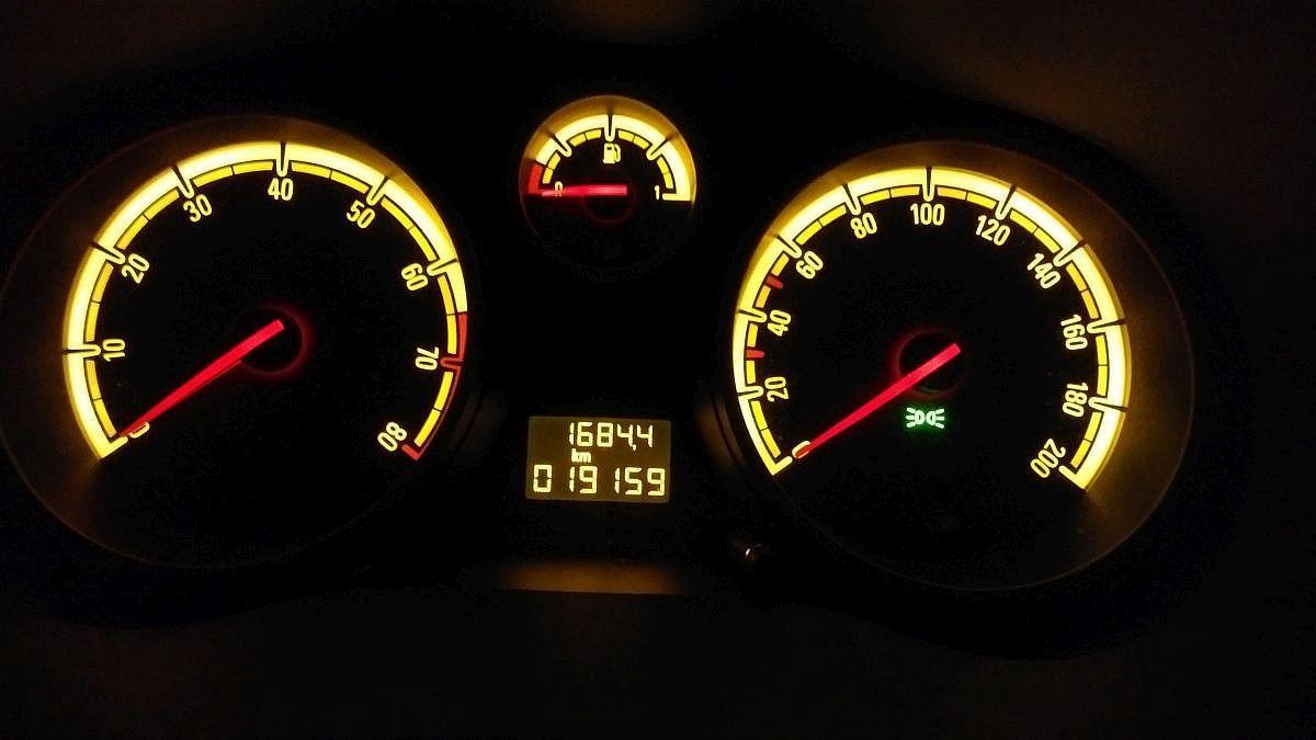

Die Tage kam der magische Moment für den kleinen Berserker Corsa, 100.000 km an meiner Seite überstanden.😅
Zur feier des Tages gab es neuen Zaubertrank von Miraculix, zwei Reifen und einen neuen Luftfilter.
Ansonsten wie immer keine Vorkommnisse, gut, die Kappe vom Schaltknauf ist abgefallen, muss ich wieder ankleben.
Wenn man bedenkt, dass der ja eigentlich 12 Jahre eher rumstand und dann trotzdem einfach so 100tkm rausschüttelt, ist ja eigentlich nicht schlecht.
Die Bilder sind jetzt ein paar Tage alt und ich bin schon wieder knapp 5tkm gefahren.

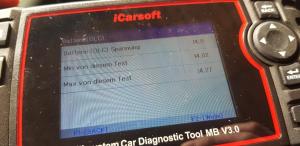

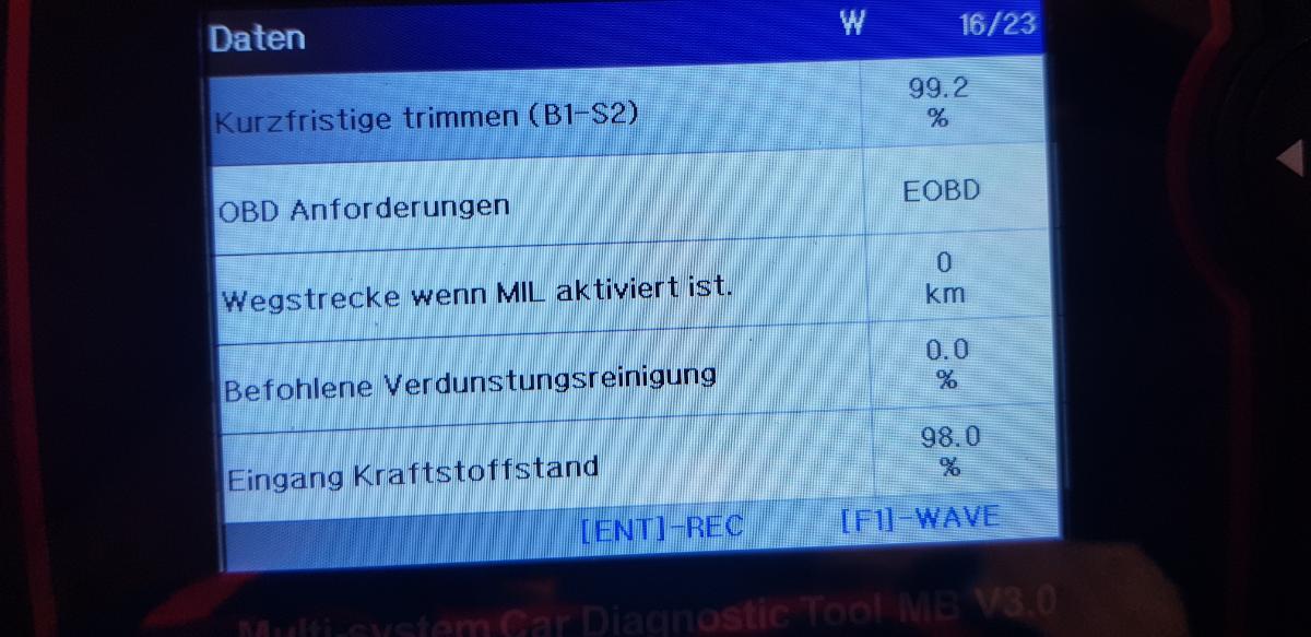

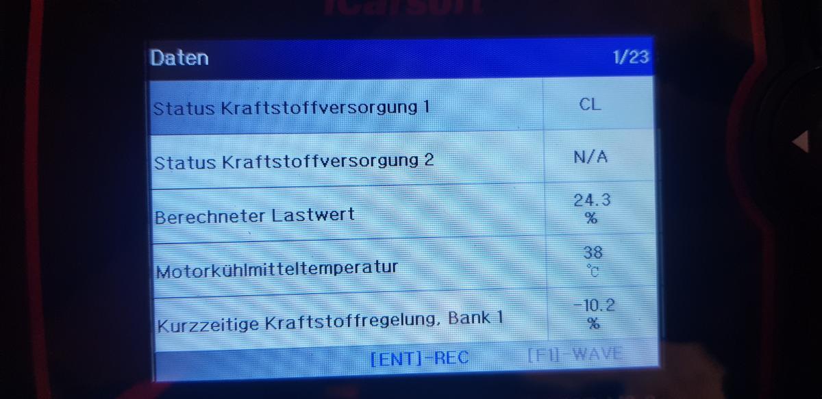

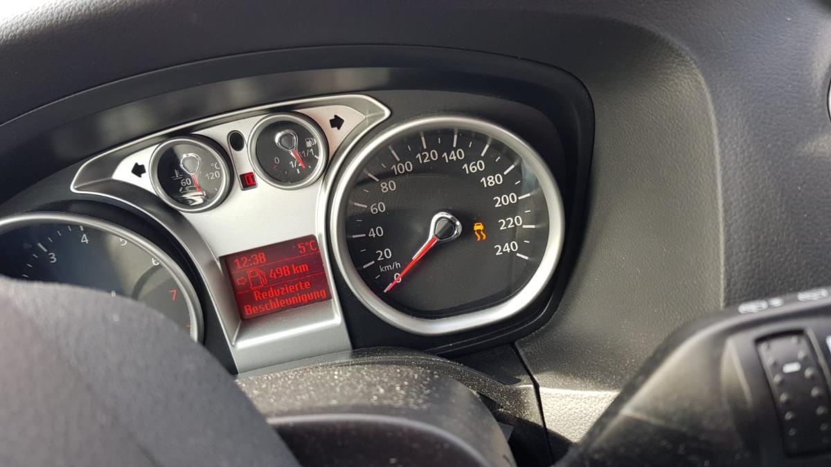

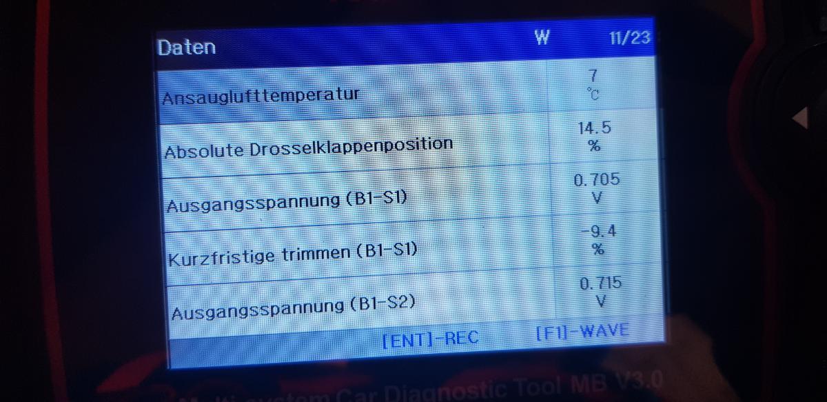

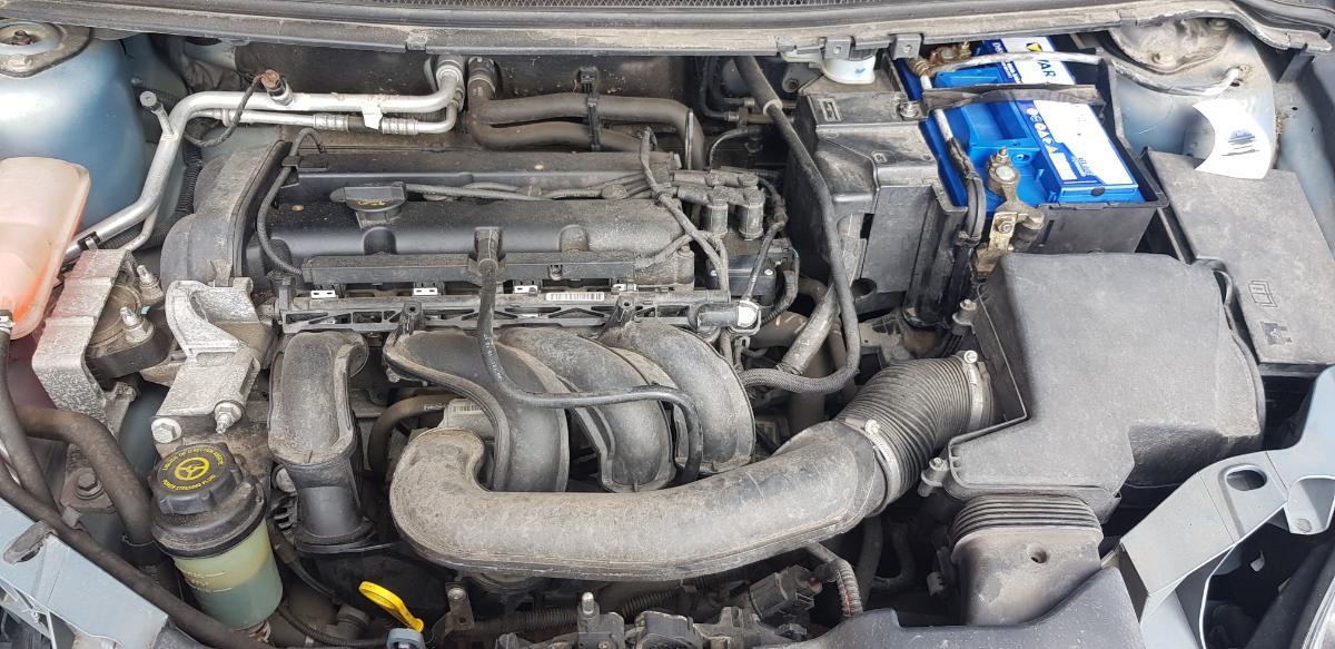

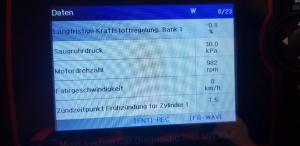

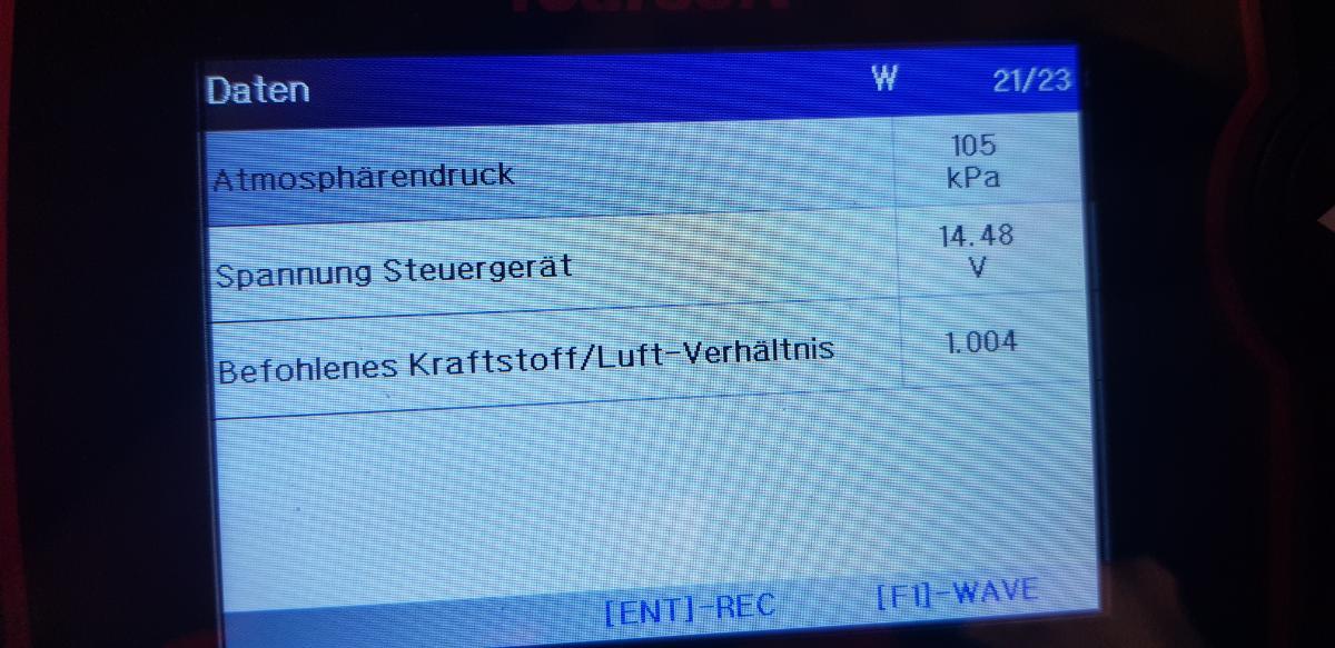

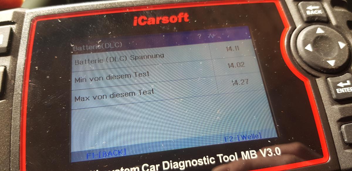

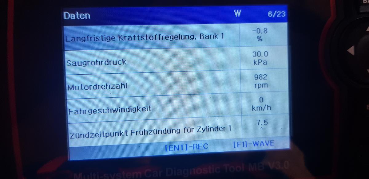

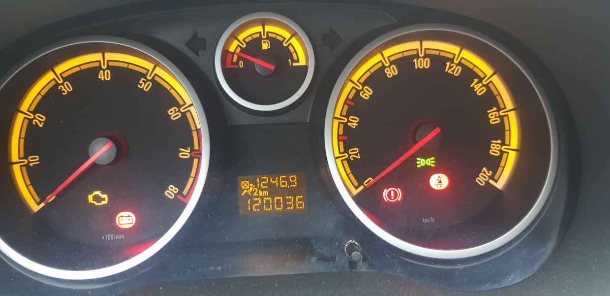

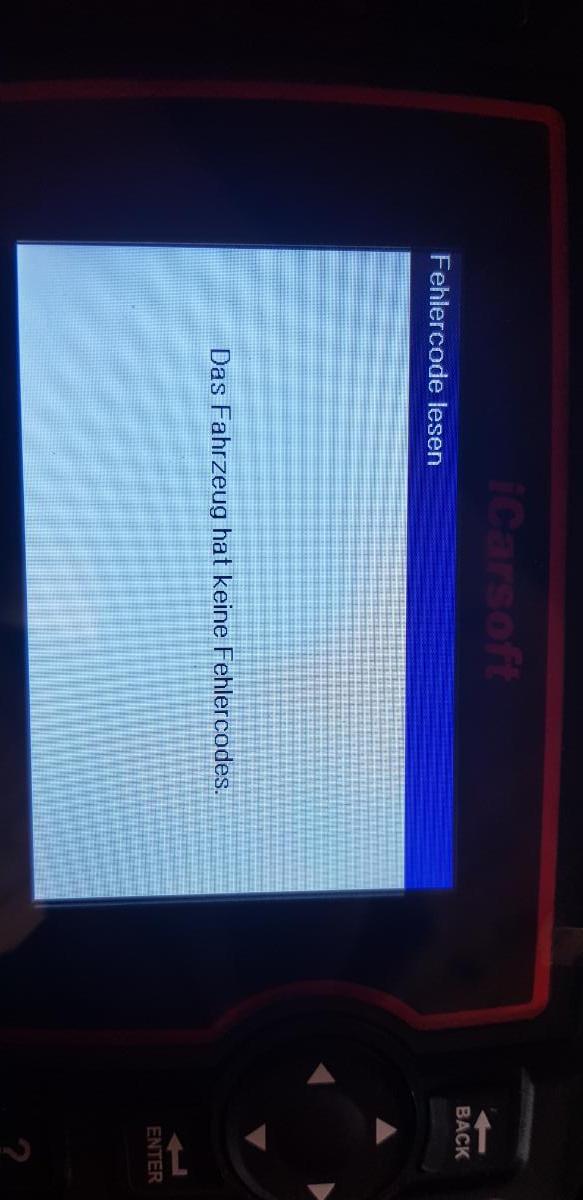

Unser Ford hat letztens auch wieder brav die Hauptuntersuchung bestanden aber am Freitag hat er einmal nach dem Einkauf bei meiner Freundin gezickt.
Reduzierte Beschleunigung kam als Hinweis.
Habe ihn gerade ausgelesen, keine Fehler abgespeichert.

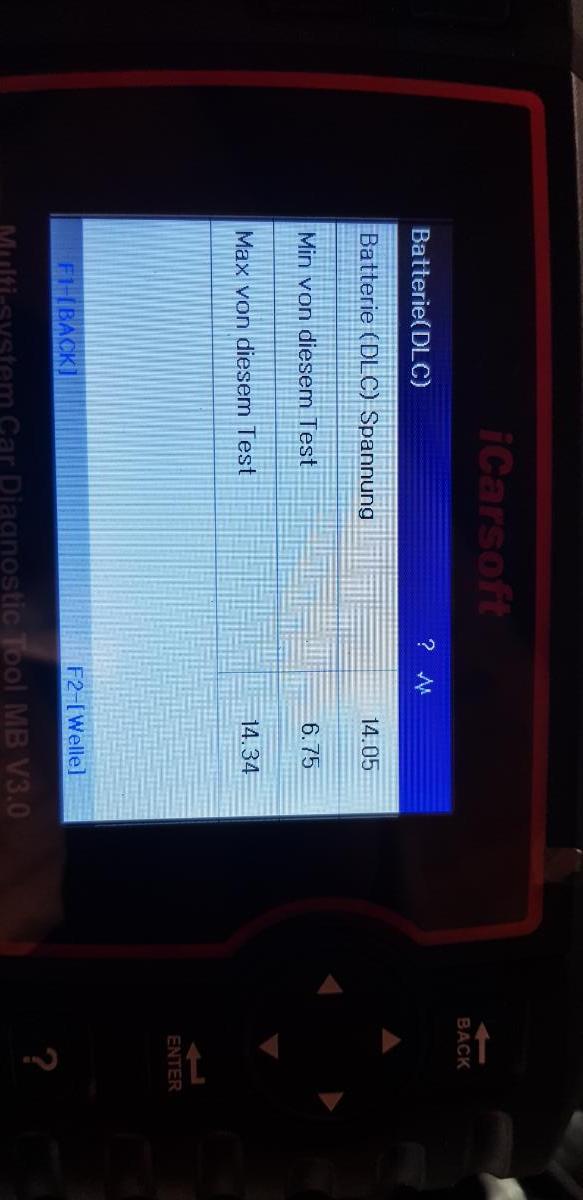

Mir gefällt die Batteriespannung beim Start nicht, 6.7v aber er startet kraftvoll, nicht wie man das sonst erwartet bei der geringen Spannung.
Entweder Batterie oder ein Kontaktproblem, habe leider gerade nichts zur Hand um die Batterie zu verstärken und dann zu schauen.

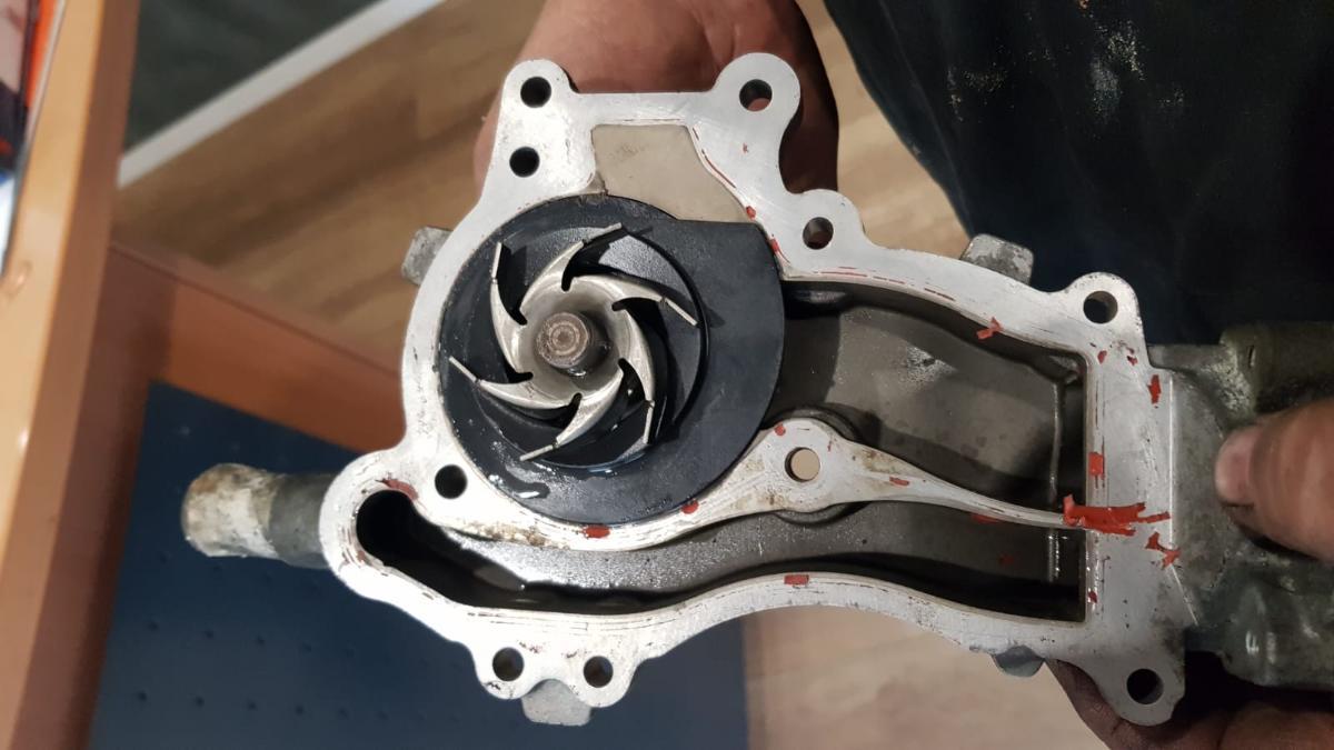

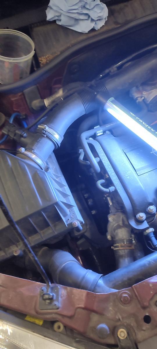

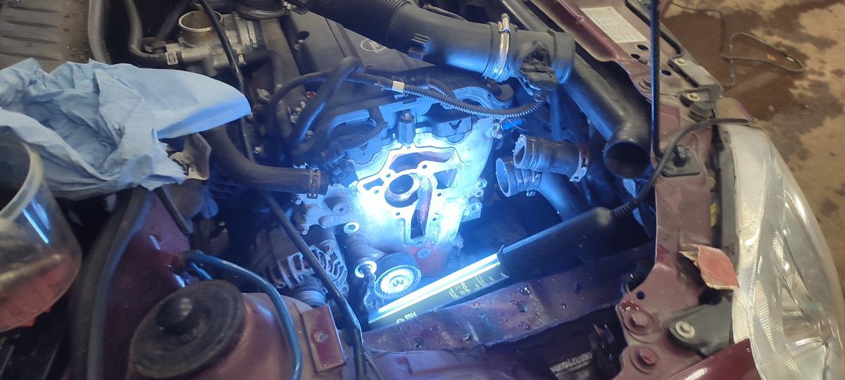

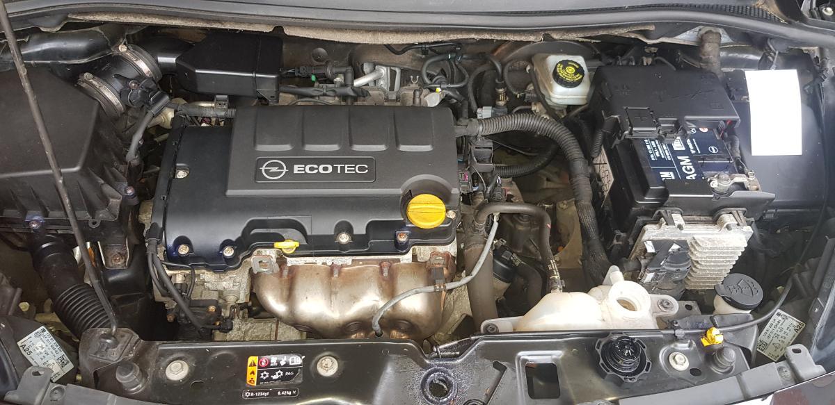

Tja, wohl zu wenig bewegt, schon Wasserpumpe kaputt.
Haben den Corsa von Opel zur Inspektion abholen lassen, dann kam der Anruf, der Wagen ist nicht mehr fahrbereit 😔
Habe ihn erstmal zurückliefern lassen, konnte ich mir garnicht vorstellen.

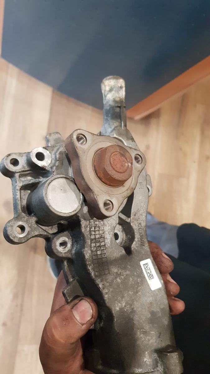

Erstmal das Thermostat getestet und paar andere Sachen, die Wasseepumpe läuft auch erstmal und sobald sie warm wurde, fing das Lager an zu fressen.
Naja, neue Upgrade Wapu ist drin.
Dieses Jahr mehr damit fahren, wer rastet der rostet 😃

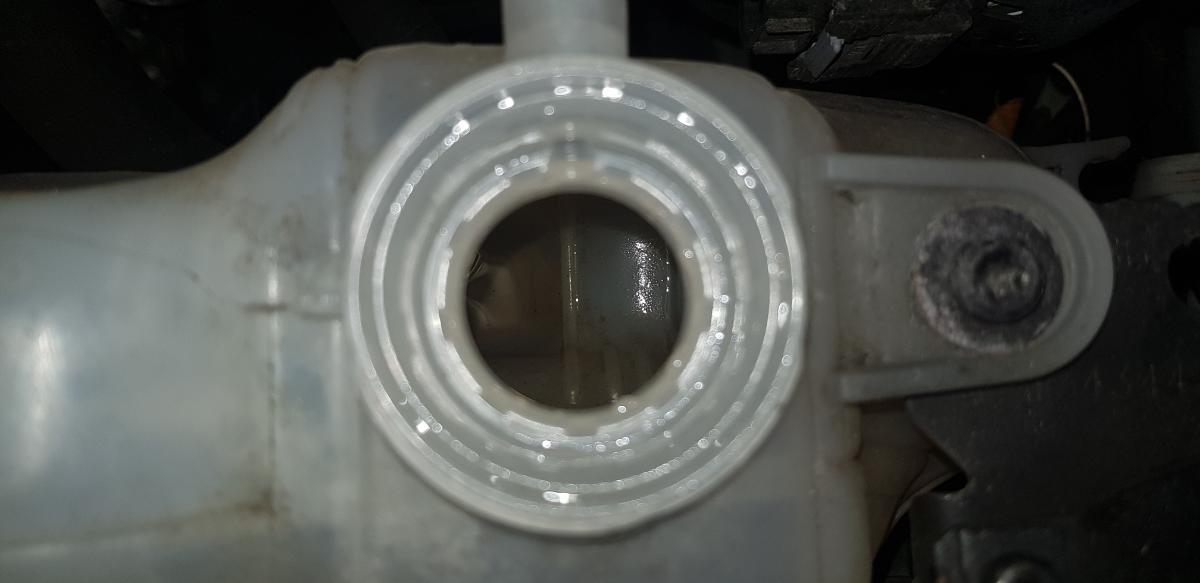

Waren letztes Jahr glaube ich nur 400-600km
Frostschutz nicht vergessen, dann wird es nicht so "braun" auch wenn er in der warmen Garage steht

Liegt nicht am wenigen fahren, Opel und Wasserpumpe war immer schon ein Problem, habe es bei unserem 1,4 twin port auch schon 2mal gemacht, ist eine Sauarbeit ".
Aber mal was anderes: Was macht eigentlich dein DB W210???

Aber schon nach 20tkm Defekt ist ja nicht so toll, im Corsa D ist wohl auch so eine drin und die hat bald 130tkm, erster Keilriemen.
Kühlmittel war immer original Opel im schwarzen Corsa.

Meinen Mercedes gibt es noch aber da ist mittlerweile die Batterie tot, hatte die Tage mal nach ihm geschaut, war glaube ich ein halbes Jahr nicht mehr gucken.
Habe gesehen, dass jemand hinter die Garage geklettert ist und das Gitter an dem Belüftungsloch aufgebrochen hat. Vermutlich hat jemand geschaut was in meiner Garage steht

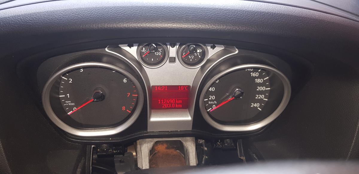

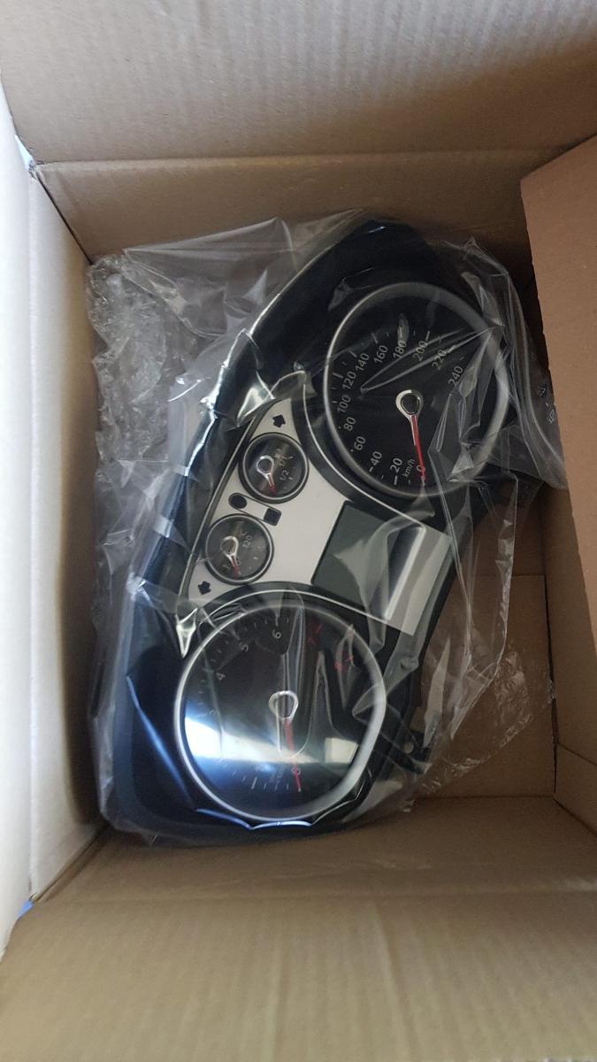

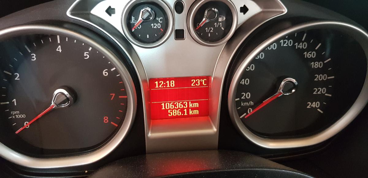

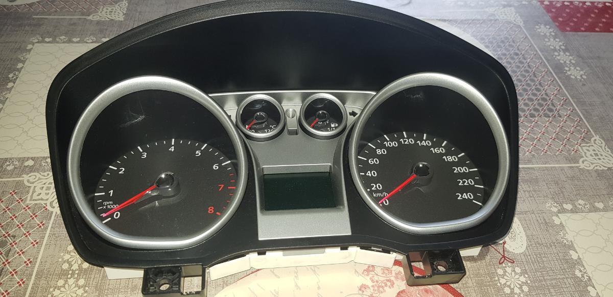

Nabend, die Geschichte mit dem Ford ging dann doch noch in die nächste Runde.
Am Ende war das Kombiinstrument defekt, habe auf eBay einen Anbieter für die Reparatur gefunden. Er hat sich sogar am Feiertag gemeldet und das Kombiinstrument innerhalb von einem Tag repariert. Also klare Empfehlung an der Stelle.

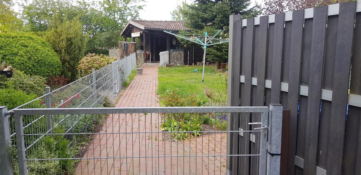

Haben heute einen Ausflug unternommen und uns gleich eine Immobilie angeschaut. Montag haben wir einen Termin beim Makler aber mal schauen, ist eigentlich gerade keine optimale Zeit für einen Kauf.
Haus und Grundstück gefallen mir sehr. :-))!
Alleine 60qm Sauna mit Schlafzimmer, Wohnzimmer usw.
Zwei Wohnungen 280qm

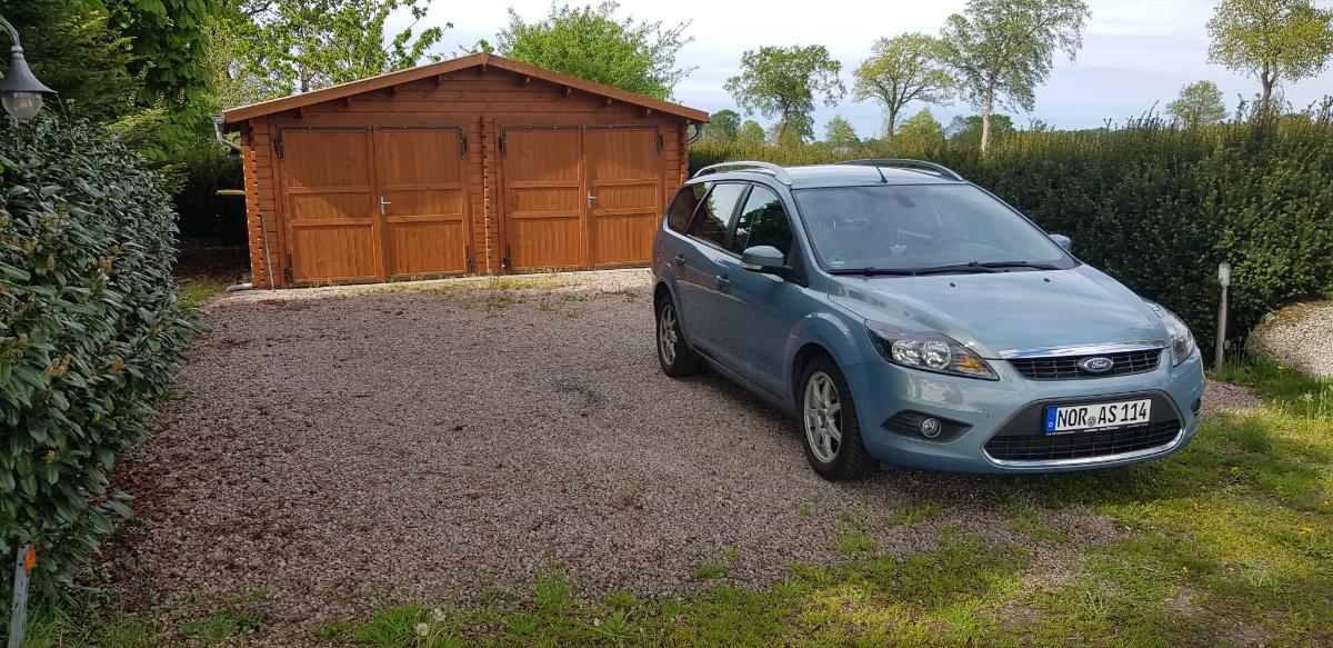

Die Doppelgarage wo der Ford steht ist etwas länger, da könnte man im hinteren Teil noch was machen.
Dazu kommt dann noch die große Scheune mit Werkstatt 😅
Nur der Preis gefällt mir noch nicht und man hätte einen Bauern neben sich aber das Haus, Grundstück wäre perfekt.
Opel und Wasserpumpe, das hat ja Tradition. Das hatten schon die Ancona A. Ein Kumpel hatte so einen. Von anderen habe ich es auch gehört. Dort hielten die Dinger max. 50.000 km. ;) Weil die Pumpe ein Kunststoff-Zahnrad hatte, das von einem Metallzahnrad angetrieben wurde, wenn ich mich recht erinnere.

Das mit der Wasserpumpe zieht sich wohl durch alle Modelle, die bei meiner Schwägerin am Zafria hatte auch schon einen weg.
Bei meinem Corsa hat die Wapu jetzt 130tkm drauf, erster Keilriemen von 2011 :) das wird dann darauf hinauslaufen, dass gleich beides neu kommt aber ist schonmal gut zu wissen, dass der Keilriemen vermutlich 200tkm schafft.

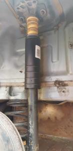

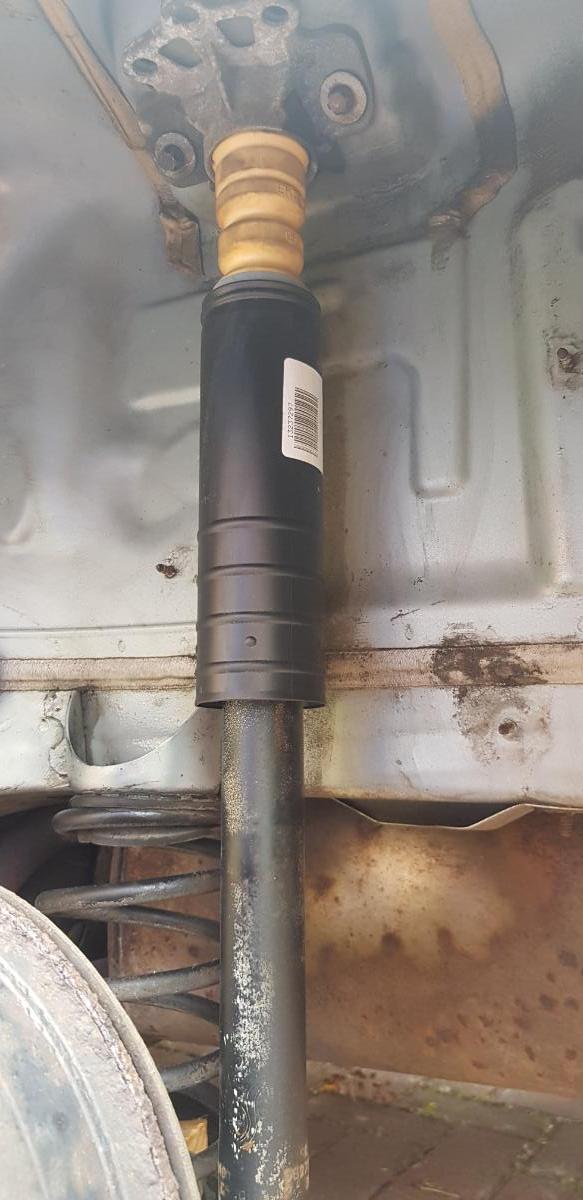

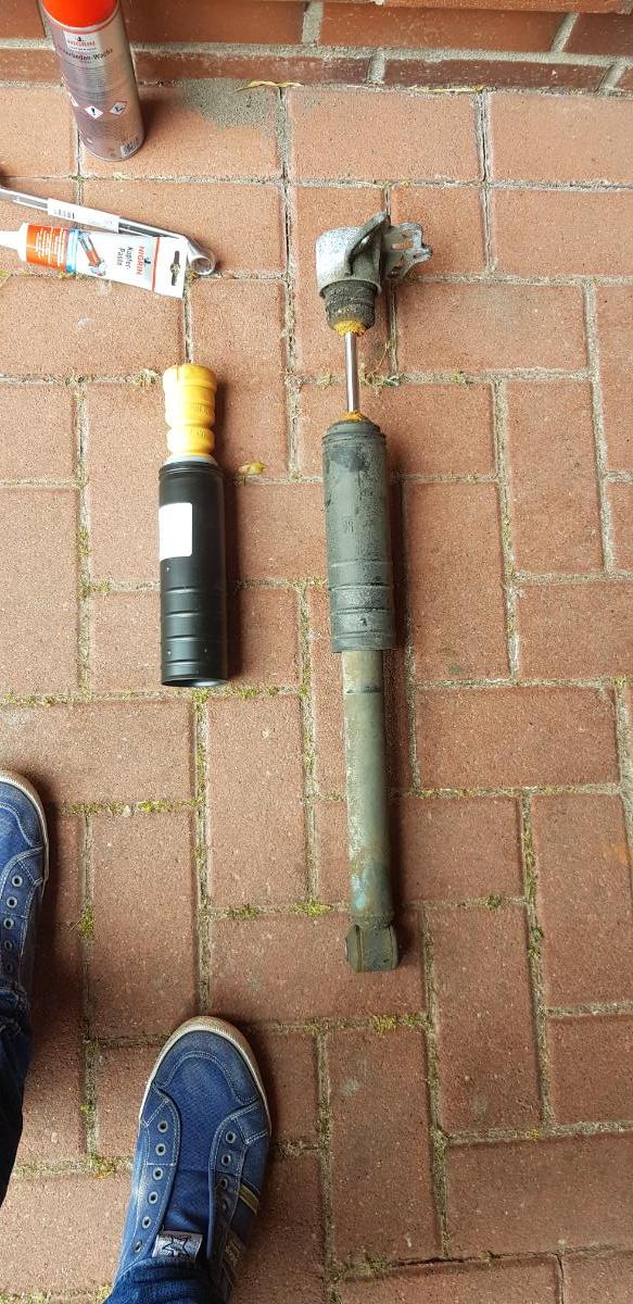

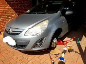

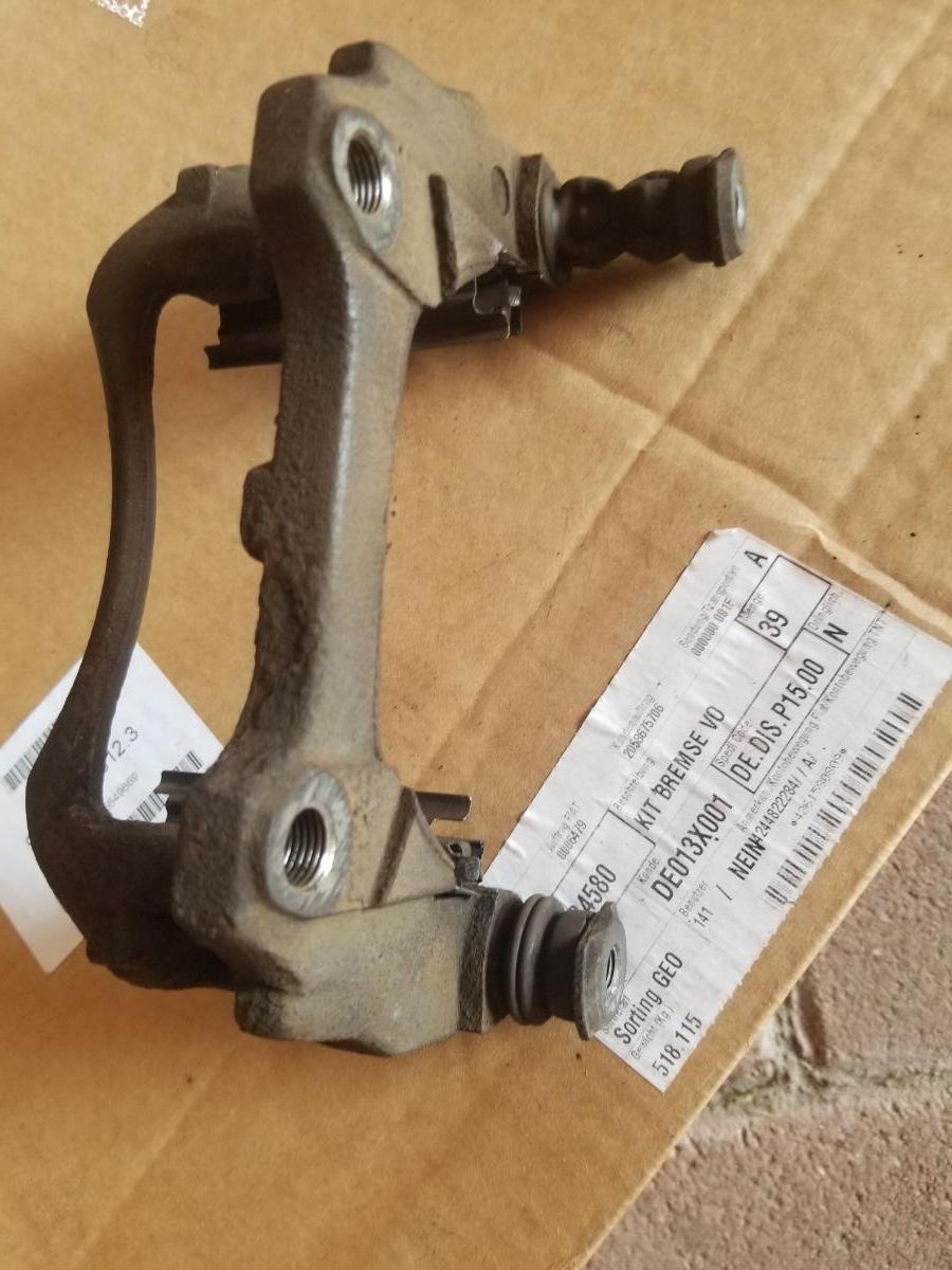

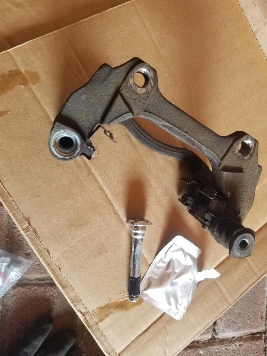

So, der Tag der Tage ist gekommen, bei 134.000km habe ich ein defektes Teil entdeckt.
Natürlich kein passendes Werkzeug, kein Schraubstock usw.
Ersatzteil besorgen war kein Problem und den passenden Ringschlüssel hatte der Baumarkt.
Nur das Domlager abnehmen wurde lustig, Domlager festhalten, Mutter lösen und gleichzeitig die Kolbenstange Kontern.
Habe ich dann lieber alleine gemacht, musste da soviel Kraft aufbringen, dass man eigentlich weiss, dass wenn man jetzt abrutscht, dann kann man die Finger wegwerfen.🙈😂

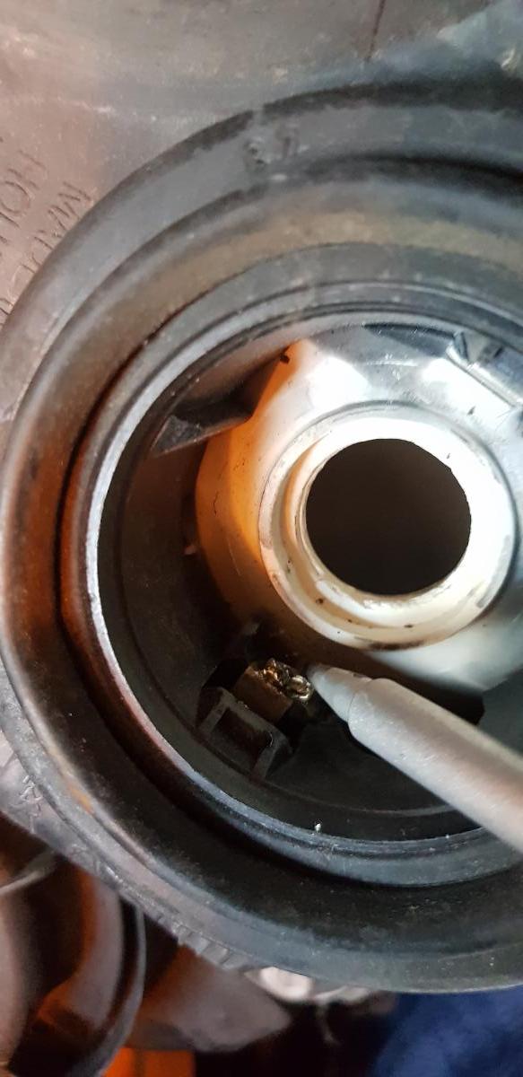

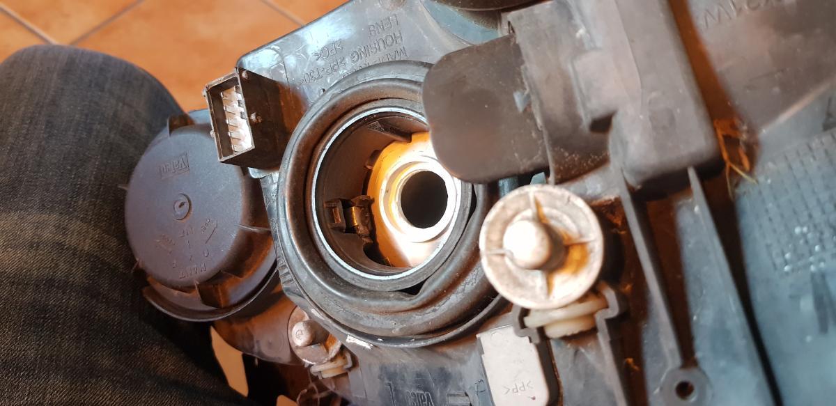

Dann wollte mein Schwiegervater in einer Werkstatt einen neuen Scheinwerfer für seinen Corsa kaufen, der wäre kaputt, kann man nix mehr machen.
Hab den defekten Kontakt mit Lötzinn aufgefüllt und dann mit der Dremel in Form gebracht, anschließend hat das Teelicht wieder brav den Dienst aufgenommen👌
Ist ne Fusselreparatur aber bei 299.700km wäre der neue Scheinwerfer mehr Wert wie der ganze Wagen.

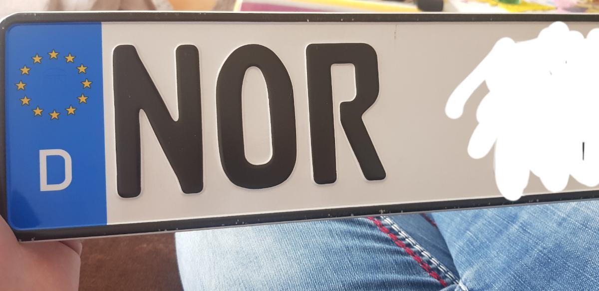

Liegste Sonntags Morgens im Bett, hörst die Vögelchen zwitschern, aufeinmal reißt dich dein Handy aus deinem Traum 🔥
Polizei dran, ob wir unser Kennzeichen vermissen 👀
In Unterhose raus und erstmal geschaut ob ein Auto weg ist.
Autos alle da, Kennzeichen auch alle dran.
Hat sich jemand ein Kennzeichen angefertigt und rs auf der Straße verloren, nur gehört das zu unseren Fahrzeugen.
Hatte ja die Hoffnung, dass es ein altes Kennzeichen ist aber habe dann auf der Wache gesehen, dass es frisch gedruckt wurde.
Erstmal alles ins System eintragen lassen, das Kennzeichen haben wir mal mitgenommen. Habe schon recherchiert und herausgefunden in welchem Onlineshop es bestellt wurde, allerdings wird man da erstmal keine weiteren Daten bekommen.
Mal abwarten, mit sowas beschäftigt man sich dann Sonntags 😞

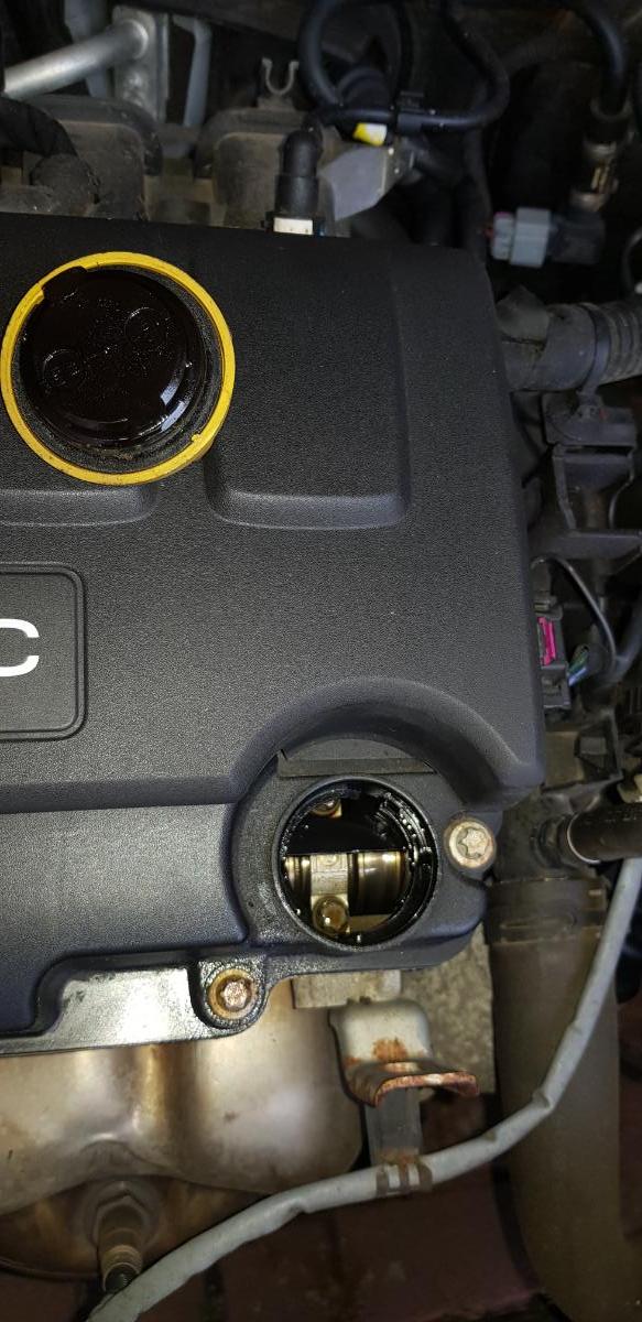

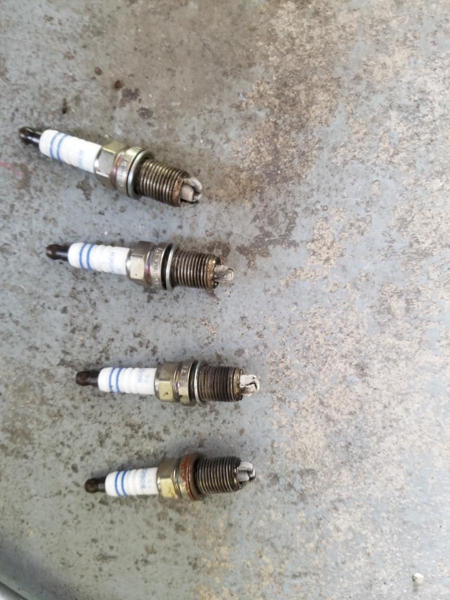

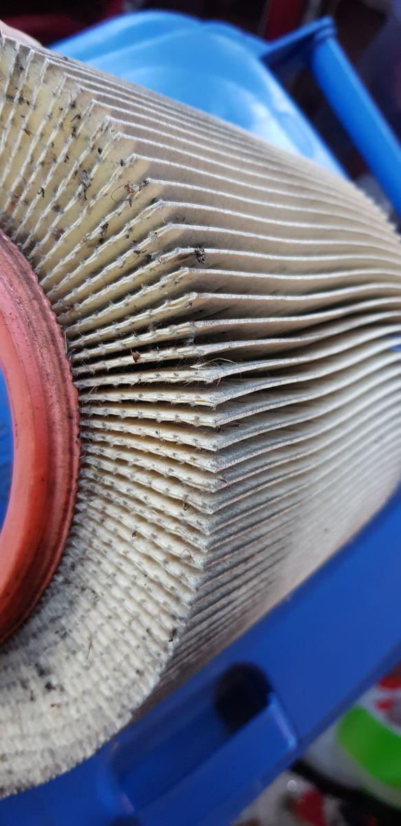

Junge junge, solche Zündkerzen habe ich noch nie gesehen 🙈😂
Der Luftfilter sah aus als wenn er im Kohlekraftwerk gearbeitet hat 🙈😅
Wir haben ihm den Wagen ja geschenkt und meinten wegen Service soll er dann mal gucken. Der ist einfach durchgefahren ohne irgendwas.
Krass dass die Gurke einfach immer weiter fährt, hätte ich den mal selber behalten 😂
