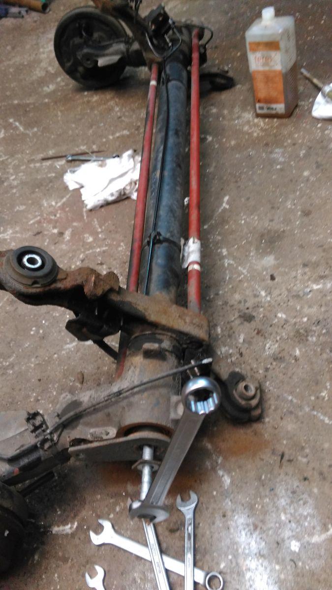

Bin mal gespannt, was mich im inneren der Hinterachse erwartet, brauch aber nur das Achsrohr. Ich hoffe, dass ich glück habe und die Traversenbolzen gut sind, hab keine Lust die zu wechseln.
Schade, kein Glück gehabt :( fing auf einer Seite super an und ich nehm die Andere ab und freu mich kurz, dann dreh ich sie ein Stück und doch hinüber.
Entweder Bolzen wechseln oder ka.... anzünden die Gurke :D

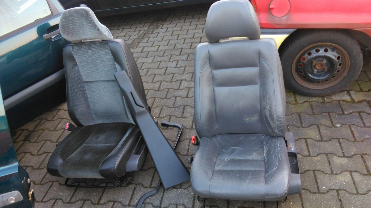

Vorne sind nun auch endlich die Sitze drin, ne bessere Motorhaube ist drauf.
Rückbank, Kofferraumverkleidung kommt rein, beide Türen hinten wechsel ich komplett und ein Schmutzfänger.

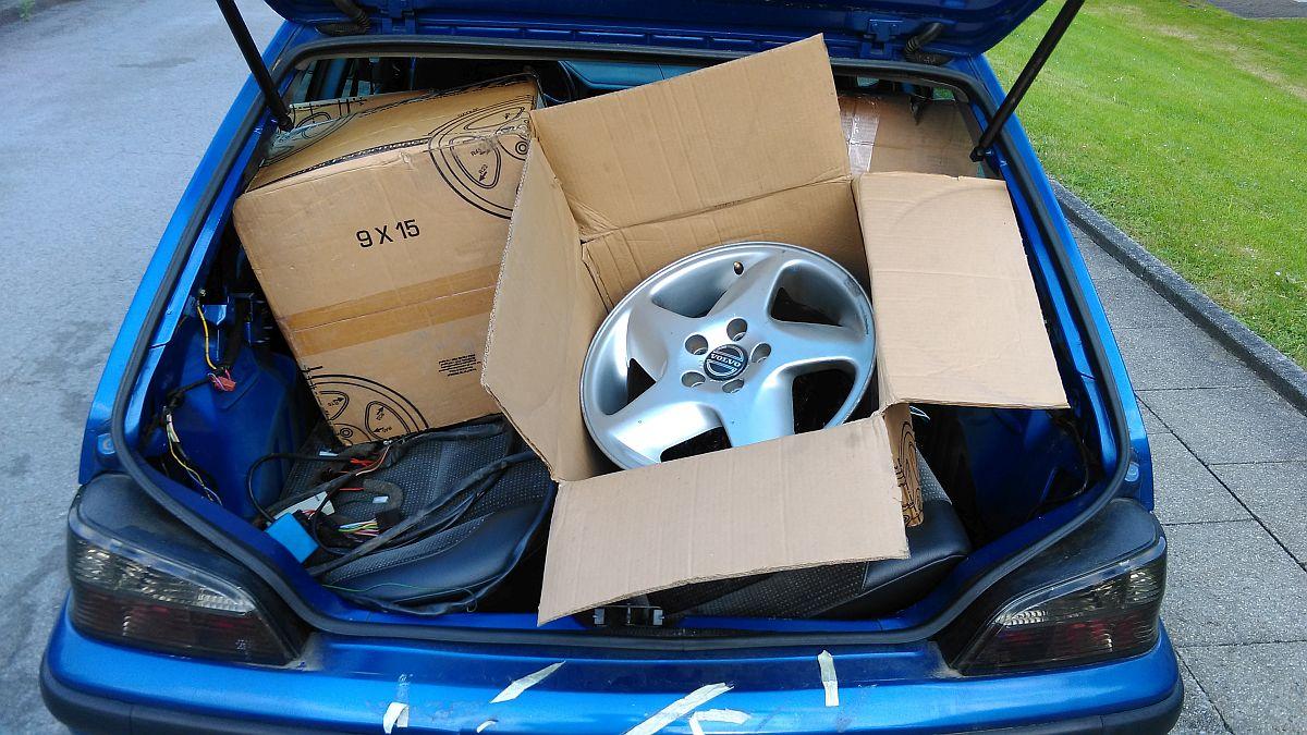

Erstmal mein Ersatzteillager weiter gefüllt und den Schlachter weiter gerupft. Entweder verkauf ich den Motor und Getriebe oder lege ihn mir erstmal an die Seite, der scheint doch recht gut zu sein, hat ja auch erst 227tkm und meiner ca. 500tkm oder sowas.

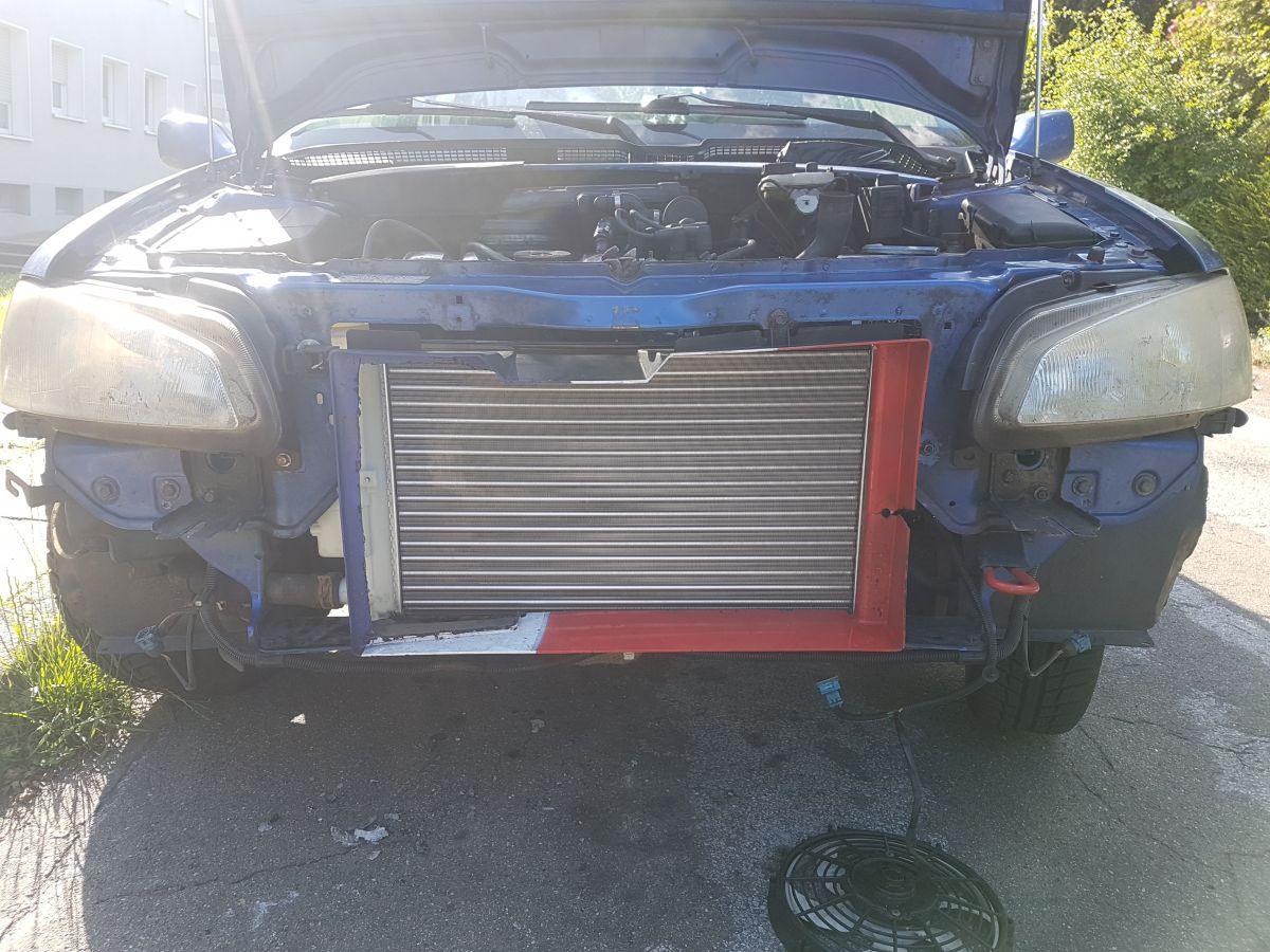

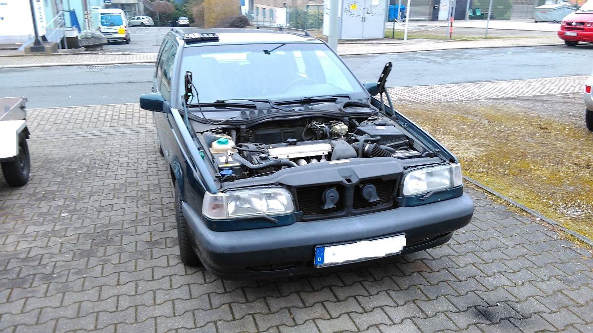

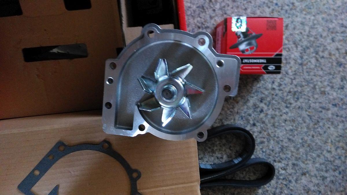

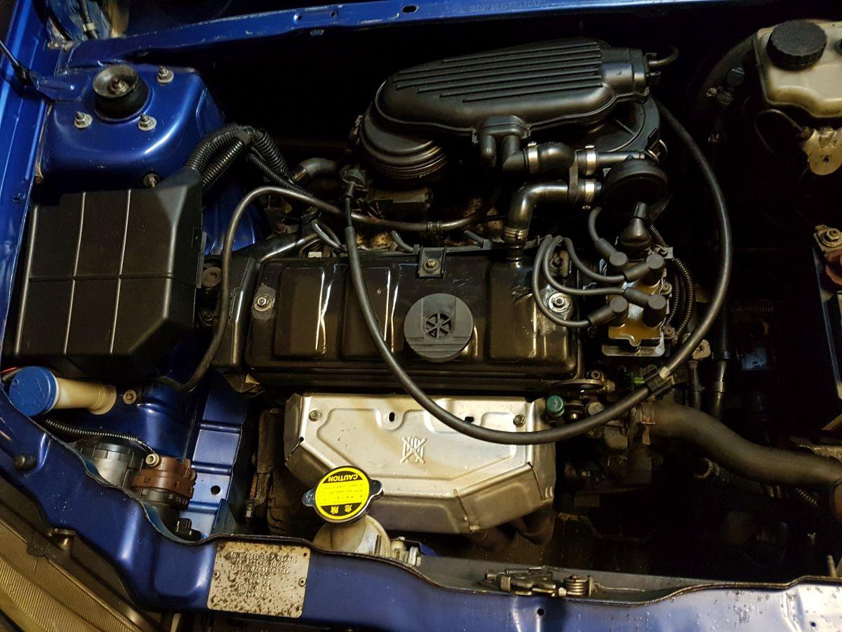

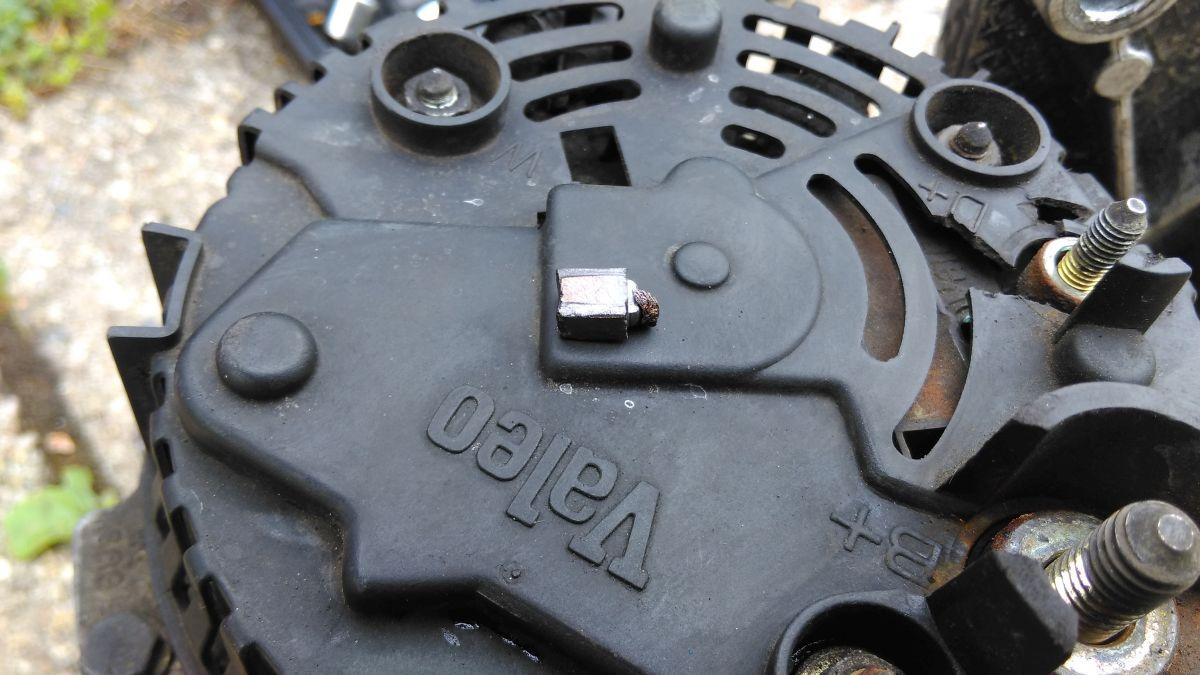

Bissl wenig Kühlleistung gehabt, ein Wüstenelch?:huh:Der Fehler war recht schnell gefunden, halben Motor zerlegt, gespült und die Puzzleteile wieder zusammengesucht.
Jetzt lebt der Elch wieder in seiner klimatischen Umgebung :)

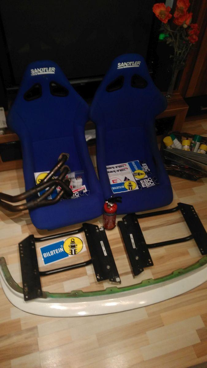

Turbofelgen für die Sommerreifen habe ich abgestaubt :)

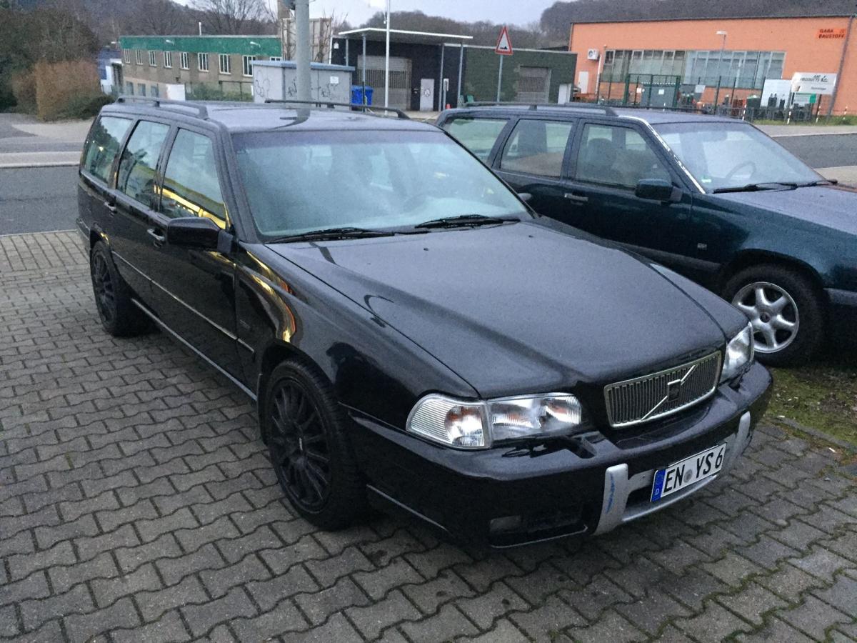

Einen seltenen Volvo V70 1 Cross Country AWD Turbo ( USA ) BSR
170.000 Meilen, volle Leistung, Allrad funktioniert und Tüv.
Mängel:
Ölleitungen zum Ölkühler kamen neu aber der Dichtring Motorseitig sitzt nicht richtig und ist undicht.
Ölleitungen vom Getriebe zum Kühler müssten neu
Der Kühler verliert tröpfchenweise Kühlmittel und müsste getauscht werden
Ventildeckel muss neu eingeklebt werden
ABS Fehler
Abdeckung unter dem Lenkrad unten im Fußraum ist etwas locker

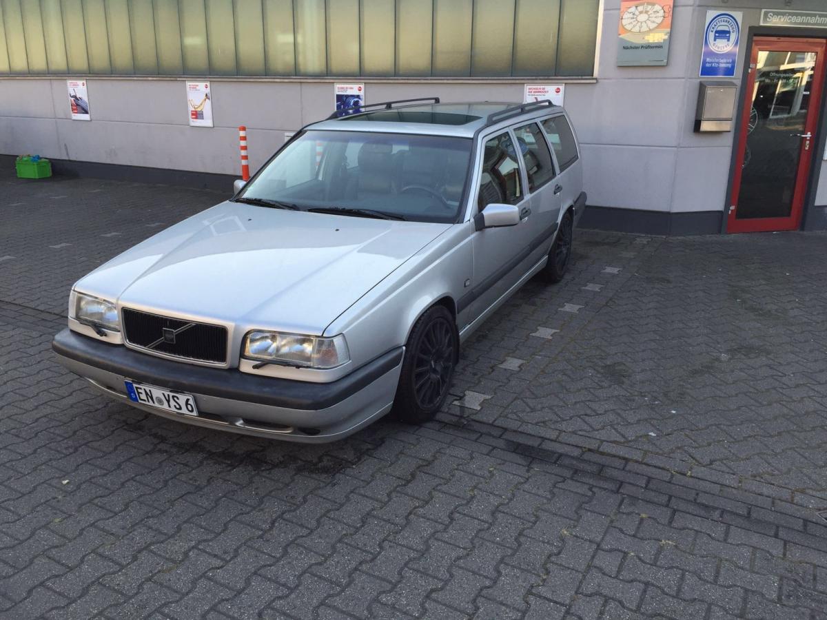

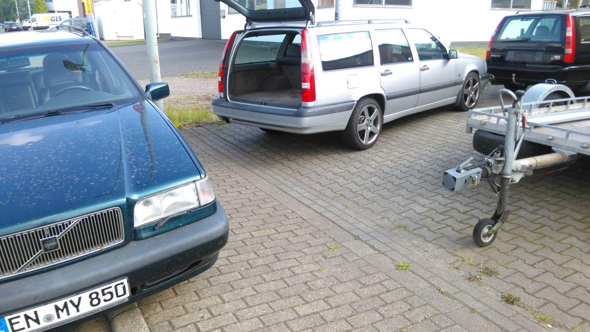

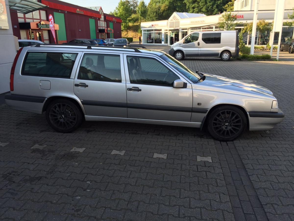

Er hat sich einfach mal den silbernen 850 T5 geholt, der hat nen dicken Lader von Heico drauf usw. und noch mehr Leistung :D "Gaskrank und so"
So nachdem mein Volvo soweit fertig war, habe ich ihn dann doch verkauft. Steht jetzt mit frischem Tüv bei seinem neuen Besitzer in der Tiefgarage, hat er ein Schnäpchen gemacht. Paar Restarbeiten hat er noch aber ne eigentlich recht gute Substanz und das ganze für 800€ mit endlichen Ersatzteilen usw.
Ein wenig werde ich den Dicken schon vermissen, villeicht kaufe ich mir ja irgendwann nochmal Einen.

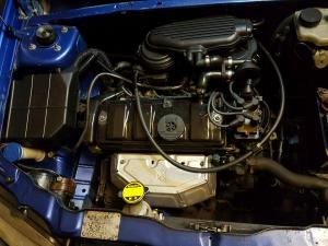

Bin jetzt bei 500-600tkm mit dem Kleinen, immer noch original Motorblock und Getriebe.
Kompression war 13,5 - 13,5 - 13 - 13

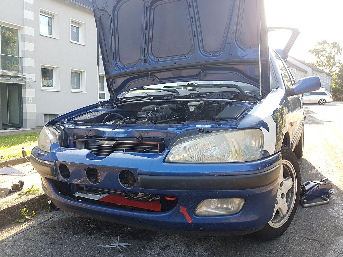

Erstmal ging es an die Zündkerzen, bzw. dem Rest davon. Paar neue Kabel bekam er auch und ne andere Zündspule habe ich schon besorgt.

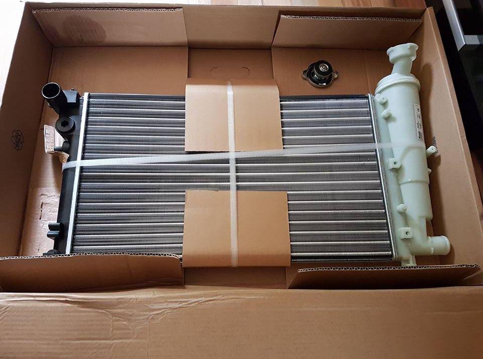

Dann habe ich schonmal ne kleine Bestellung rausgehauen, Kühler war sehr wichtig, der war sowieso schon länger etwas zu schwach.
Anderen Lüfter gab es auch:

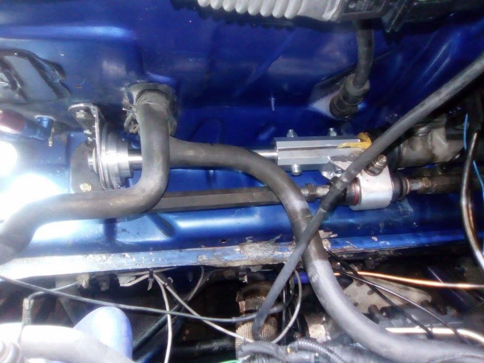

Mein Kumpel bastelt zurzeit an einem Prototypen von der Kitcar-Lenkung herum, werde ich mir dann auch einbauen, also zwei werden erstmal gebaut.

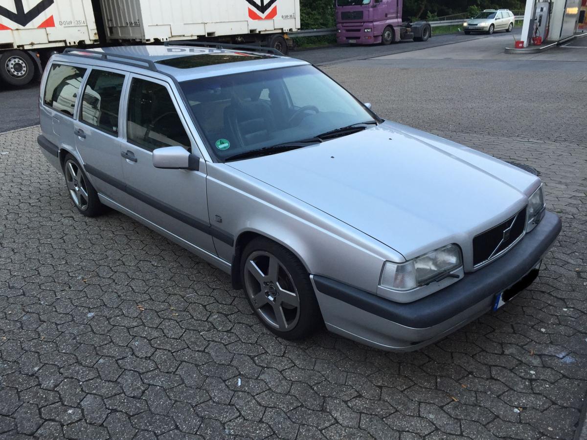

Volvo 850 T5 Automatik
Mit R-Lader usw.

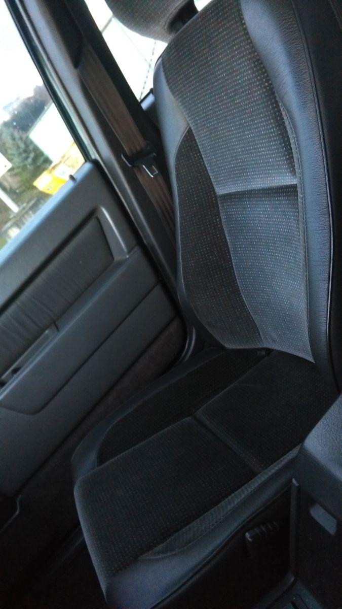

Vollleder schwarz, guter Zustand, Sitzheizung usw.
250tkm
Scheckheft wurde mit Kompressionsmessungen geführt, Auszüge von den Messungen sind immer bei Inspektion erfolgt und wurden bis, ich meine 200tkm angeheftet.
Tüv bis 2018
inklu. der BBS Felgen
3500€ VB

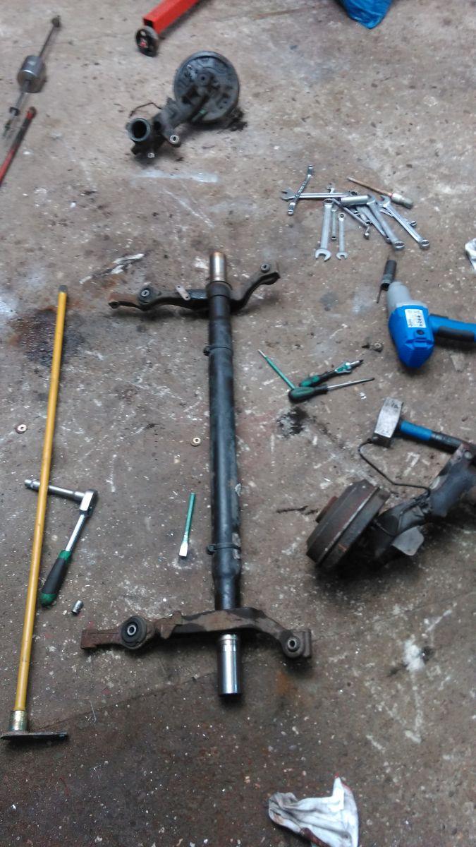

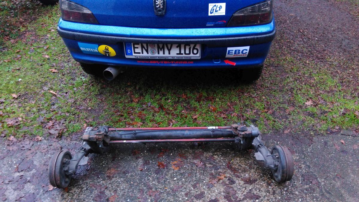

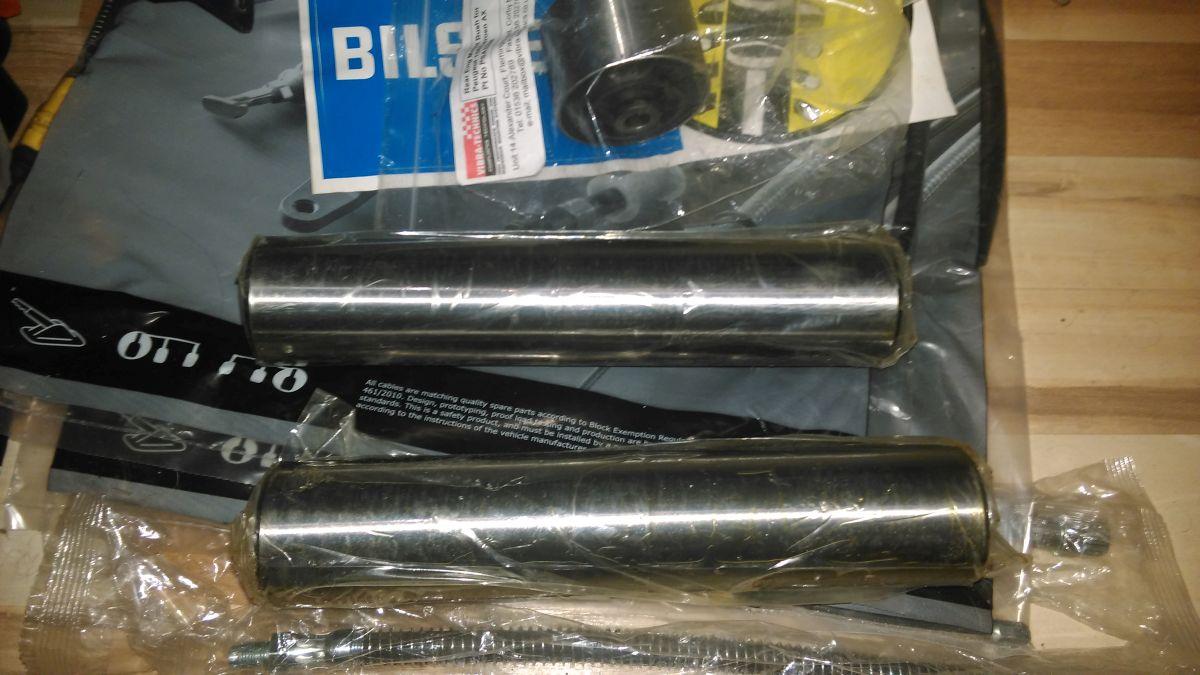

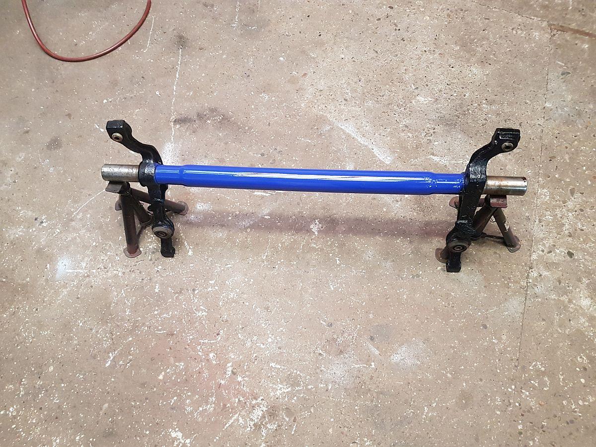

Die 4 Achse hat endlich heile Traversenbolzen, muss ich nur sauber machen und polieren, die hatte jemand gebunkert für schlechte Zeiten :D
2x Hinterachsenrep. Kits habe ich auch, also alle Nadellager usw.

4 Schwingen habe ich, wobei ich gerne meine nehmen würde. Also nur das Nötigste an Bremsleitungen lösen, weil die bei mir noch echt gut sind und dann das alte Achsrohr raus, Neues rein, alles wieder zusammen fummeln, direkt etwas tiefer legen :D und glücklich sein.

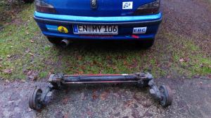

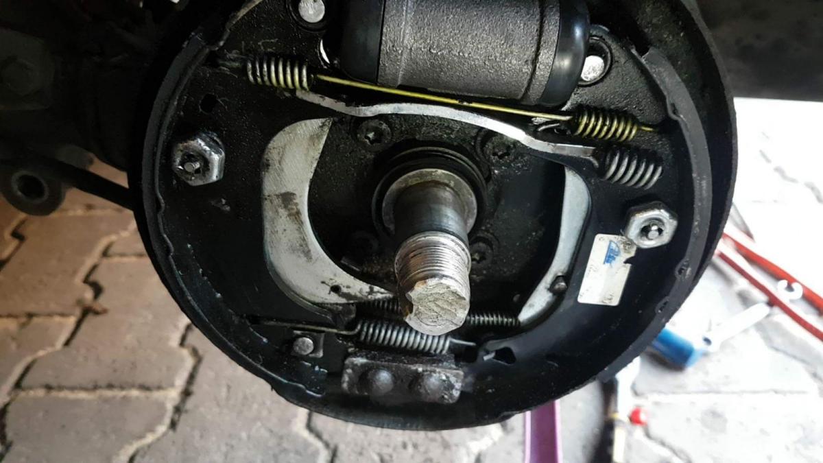

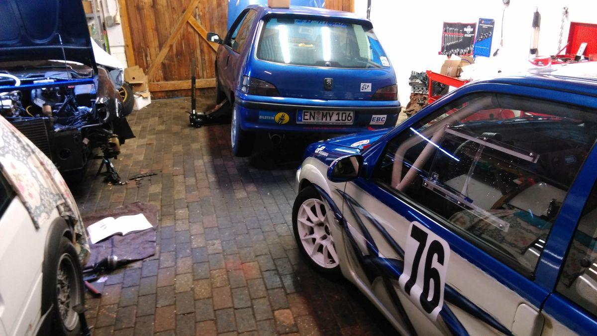

So ist der Kleine wieder fertig, was eine sch... Arbeit, also mit soviel Wiederstand von den alten Teilen habe ich nicht gerechnet.
Eine Bremstrommel wollte garnicht runter, selbst mit 20 Tonnen kam die nicht, 3x Abzieher zerbrochen und eine Eisenstange krumm gehauen. Selbst erhitzen, Abzieher auf Spannung + Eisenstange wollte sie nicht, am Ende haben wir einfach das Handbremsseil rausgeflext, also die alte Hinterachse ist quasi zerstört.
So war mein Plan ja eigentlich nicht, wollte eigentlich meine Schwingarme und Bremsleitungen nehmen aber kann man bei so alten Teilen vergessen, irgendwo reißt immer etwas ab.
Also Traversenbolzen an der Neuen ordentlich sauber gemacht, andere Schwingarme besorgt, neue Lager eingesetzt und alles wieder zusammengebaut. Größerer Stabi und Drehstäbe habe ich auch direkt eingesetzt, Kuniferbremsleitungen selbst gebastelt, alle Anschlussgewinde neu und die Flüssigkeit ersetzt.
Achja, natürlich auch neues ATE Bremsenkit, Trommeln usw. und Fahrwerkshöher ist auch endlich angepasst.
Aufgrund der beschissenen Arbeit blieb dann leider keine Zeit für Bilder und ich wollte auch nur noch fertig werden.

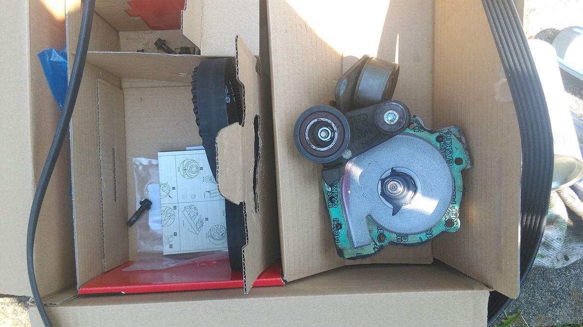

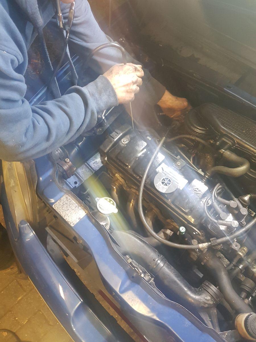

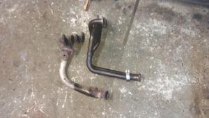

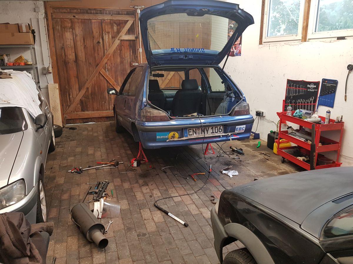

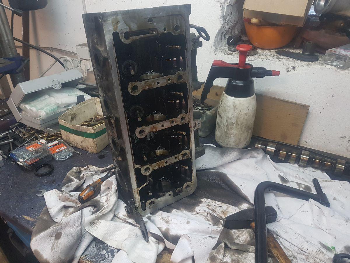

Heute einmal den Motor etwas überholt, neue Schaftdichtungen, Nockensimmering, SKF Kit mit Wasserpumpe - Spannrolle - Zahnriemen, Ansaugbrücke rep, Neue Bolzen am Kopf für die Ansaugbrücke sind beim Planen drauf gegangen :) usw.

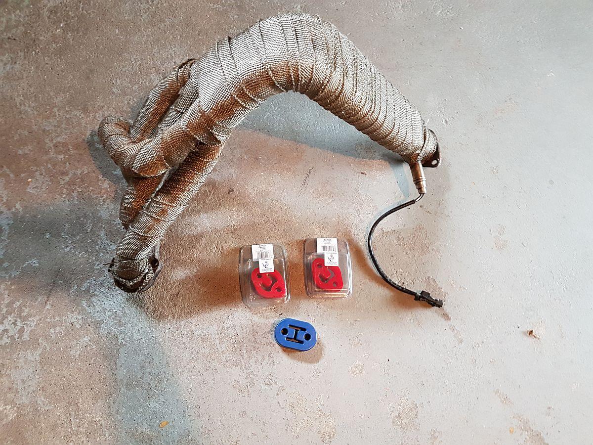

Aber keine Zeit mehr gehabt um den Krümmer zu wickeln, den nehme ich nochmal runter, planen und kürzere Bolzen.

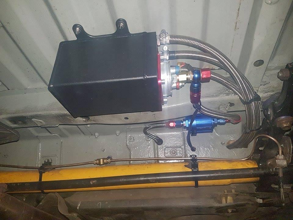

Mein Kumpel hat jetzt 3 Benzinpumpen, 2 im ori. Tank und ne Bosch Motorsportpumpe im Catchtank. Morgen gehts villeicht noch weiter, gucken wir mal.
Ich habe keine Ahnung vom Thema, wüsste aber gerne den Sinn und Zweck von drei Benzinpumpen?
Und danke für die Berichte und Bilder:-))!
das ist in etwa so wie der trockensumpf fürs öl...ermöglicht unterbrechungsfreie versorgung mit sprit auch bei extremsten G-Werten;)
Genau planktom, dazu kommt, dass die Bosch Motorsportpumpe wohl nicht alleine ansaugen kann, schafft die nicht. 2x ( Eine zur Sicherheit ) pumpen jetzt in den Catchtank und von da aus die Bosch Pumpe nach vorne. Man könnte zur Sicherheit auch noch eine zweite Pumpe in den Catchtank bauen, dann wäre quasi alles doppelt abgesichert.
Ich meine irgendwas um die 400l pumpen die jetzt?, bin mir nicht sicher. Allerdings musste er nochmal neue Leitungen legen und alles extra absichern, so ne Pumpe schluckt doch um die 6,5 Ampere.
3,8 Bar Benzindruck hat er anliegen, heute mal gucken wie das so läuft. Im Stand lief er gestern sehr gut aber das heisst noch nix. In Meppen auf dem Raceday hatte er keinen Benzindruck und konnte kein Vollgas geben, eine Runde und der Spass war vorbei.
So, der von meinem Kumpel läuft jetzt auch. Erst waren wir etwas am verzweifeln, im Stand lief er wieder gut aber fing nach den ersten paar Meter wieder an zu stottert, Lambda ging direkt wieder hoch, bei Vollgas komischerweise wieder runter und dann war aufeinmal auch der Benzindruck wieder bei nur 2 Bar.
Alle Leitungen usw. dicht, muss eigentlich laufen :S er war schon am überlegen ob die Vems (Steuergerät) villeicht ein weg hat usw.
Ich war eh raus bei der Technik und wusste auch nicht wo man gucken könnte.
Da im Haupttank nur eine Pumpe angeschlossen war, die Zweite brauch ja noch eine zusätzliche Stromleitung usw., haben wir überlegt einfach eben die Pumpen um zu löten und die Andere zu testen.
Siehe da, 3,9 Bar Druck und der Lauf von der Pumpe hörte sich auch direkt ganz anders an. Wieder alles zusammengebaut und raus auf die Straße, alles perfekt. Bin auch mal ein Stück im Industriegebiet gefahren, heilige Scheisse ist das ein Unterschied zu meinem :D
Bei den beiden Pumpen gibt es einen Unterschied, die Eine brauch noch etwas ( hab ich wieder vergessen, sry ) und muss modifiziert werden, dann kann er die auch benutzen aber egal, er läuft.

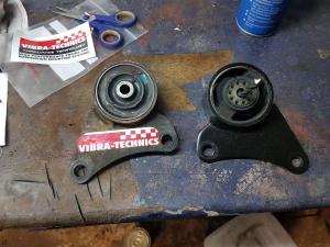

Drehmomentstütze ist jetzt auch verstärkt, ist jetzt schon gut am rappeln :D

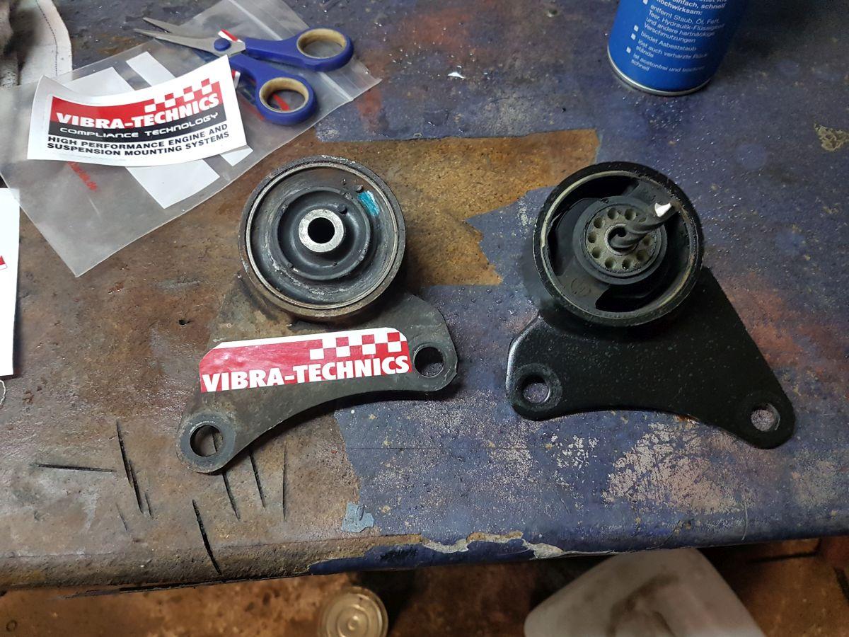

Melde mich auch mal wieder, mein 106 fährt immer noch herum. Zuerst war mich wieder ein Kleinteil am ärgern, Radbremszylinder hinten undicht aber konnte noch mit dem Restdruck auf dem zweiten Kreis bis zur Halle weiter fahren. War echt froh, dass alle Leitungen und Anschlüsse schon neu sind, somit konnte ich die schnell wechseln, also hab direkt beide Seiten gemacht.
Hab ich natürlich auch wieder alles sauber gemacht:

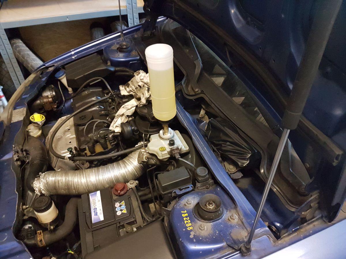

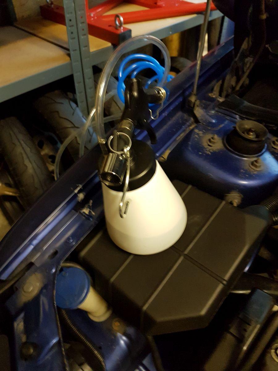

Da keiner zum Nachkippen da war, hab ich mir etwas neues Werkzeug besorgt.
Hab auch gleich mal die Entlüftungsschrauben vorne gegen Neue ausgetauscht.

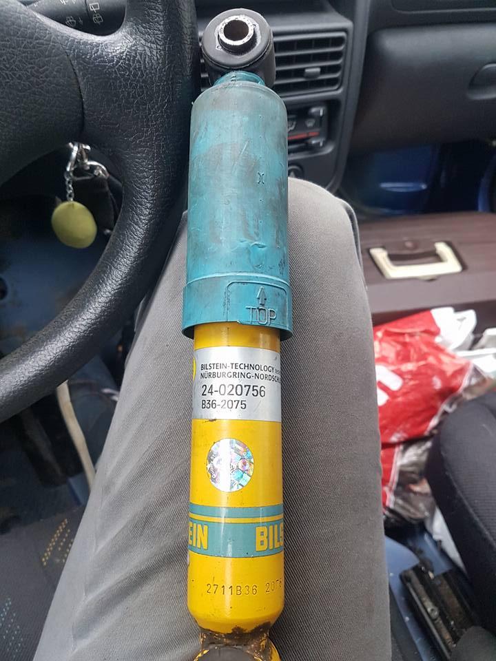

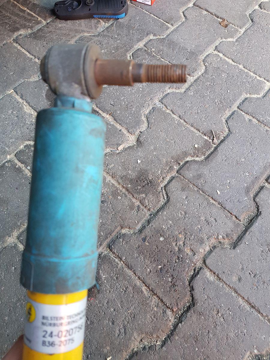

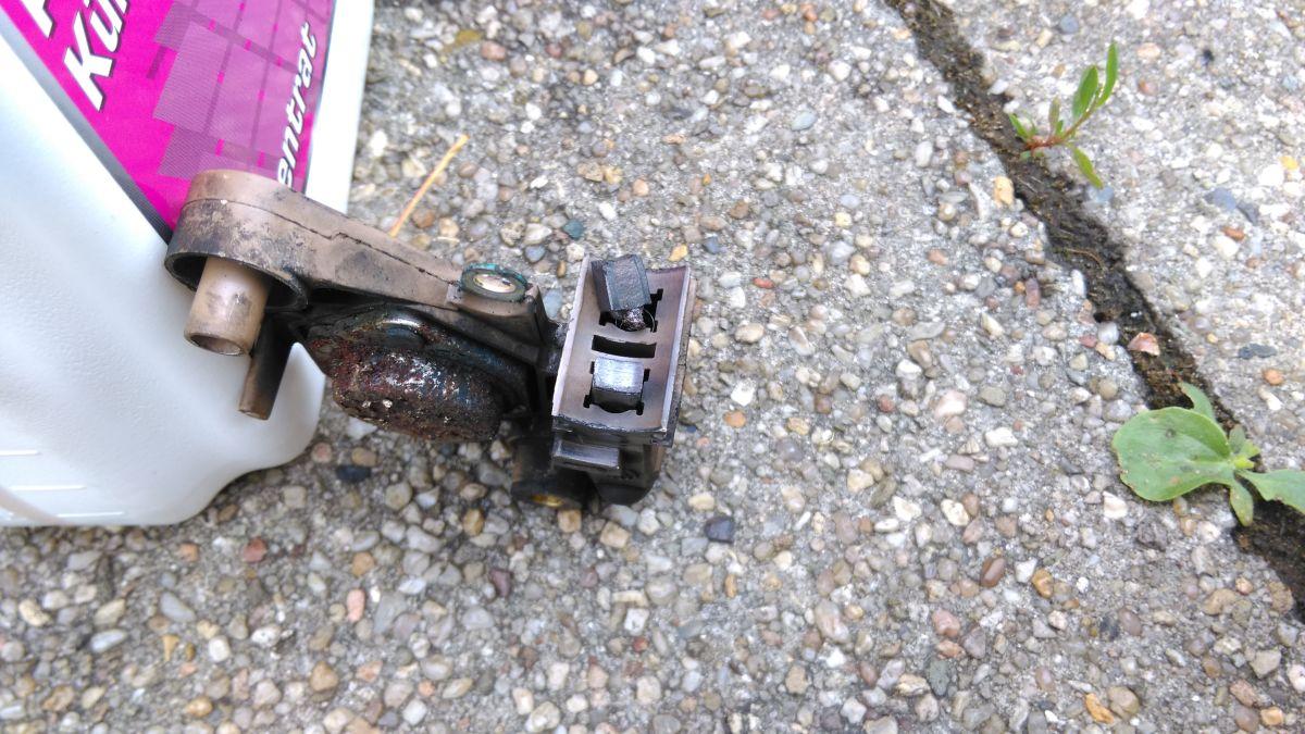

Dann hat sich ein Dämpfer hinten selbstständig gemacht
Kurz bei Peugeot angerufen und eine neue Halteschraube + Mutter bestellt.

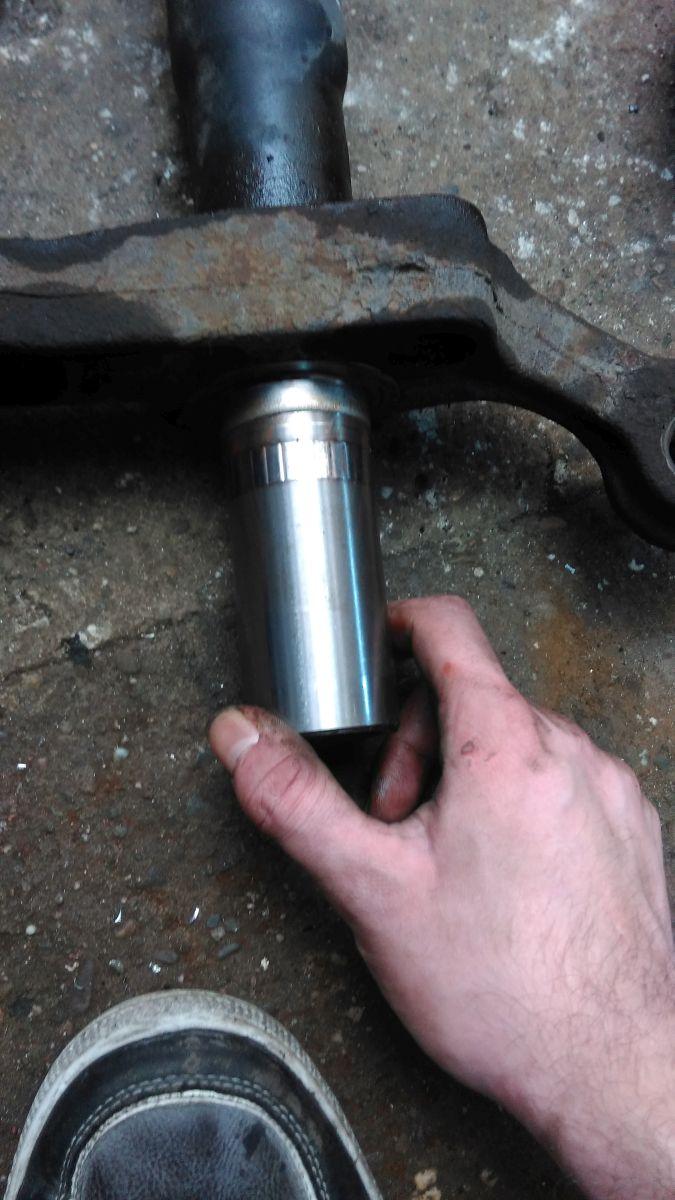

In der Zwischenzeit habe ich mit der Hülse gekämpft, raus ging ja einfach aber die wieder reinbekommen war echt lustig.
Am nächsten Tag auf einem Dämpfer zu Peugeot und wollte dann dort eben auf dem Parkplatz den zweiten Dämpfer wieder einsetzen, daraus wurde leider nix, haben die Schraube für unten bestellt :crazy:
Also wieder zurück und am nächsten Tag wieder dahin, leider nicht mir lieferbar, verschrotten, Schrottplatz oder wie wäre es mit einem Neuwagen? :crazy:
Ich habe erstmal die Baumärkte usw. abgesucht aber nix Passendes gefunden, also bin ich mal zu einem alten Lada-Händler, der wusste auch Rat. 35km später auf einem Dämpfer stand ich dann vor einer Schraubenfabrik :o
Die Empfangsdame wollte mich erstmal abwimmeln aber die Frau vom Chef war die beste Freundin vom Lada-Händler seiner Frau und so zog sie los den Chef holen. Der war echt locker drauf, sollte erstmal rumfahren und in der Fabrik parken. Kurze Zeit später standen 4 Leute, Stapler usw. am Peugeot und der Chef lag im Anzug unter meinem Wagen.
Es wurden dann direkt alle 4 Schrauben gewechselt, die beiden Oberen 1,50€ und die Unteren 2,50€ und kostenloser Montage zu Stück bei Peugeot ca. 10€.

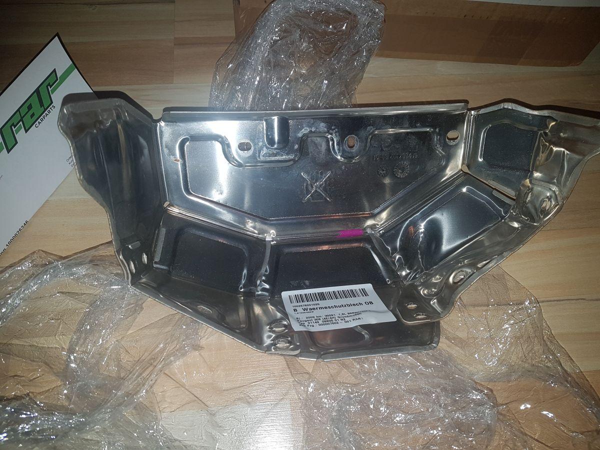

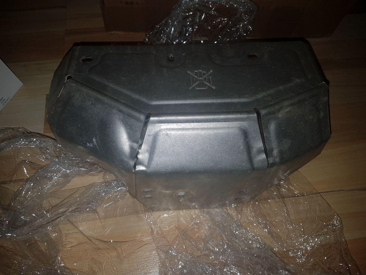

Dann habe ich mir noch ein Hitzeschutzblech von einem anderen Peugeot besorgt, hab es mir auf dem Bild angsehen und per Augenmaß beschlossen, dass es passen wird.
Hatte ich mir Aluabstandshülsen gebastelt, fertig, achso die Steuergerätschutzabdeckung habe ich mir auch besorgt.

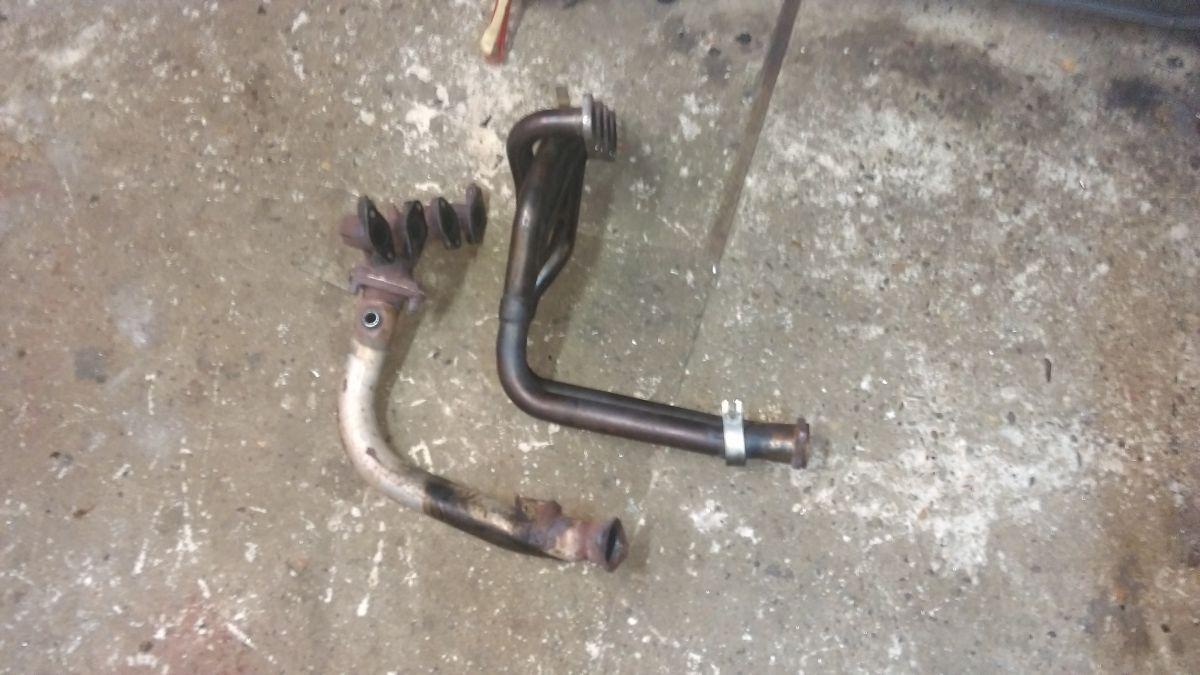

Fächerkrümmer habe ich unterhalb verstärken lassen und der Halter wurde ein Stück umgesetzt, natürlich noch gewickelt.
