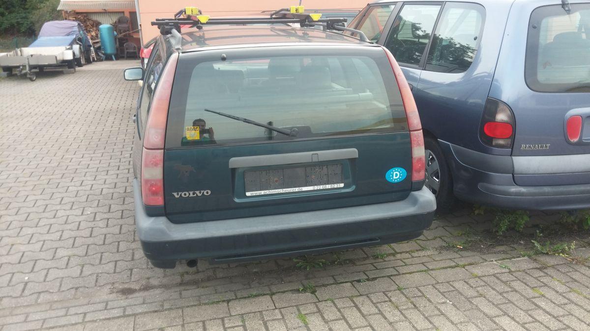

Fahre seit Kurzem einen alten Volvo 850 mit rund 500.000 km, der wird aber noch ein paar Arbeitsstunden benötigen.

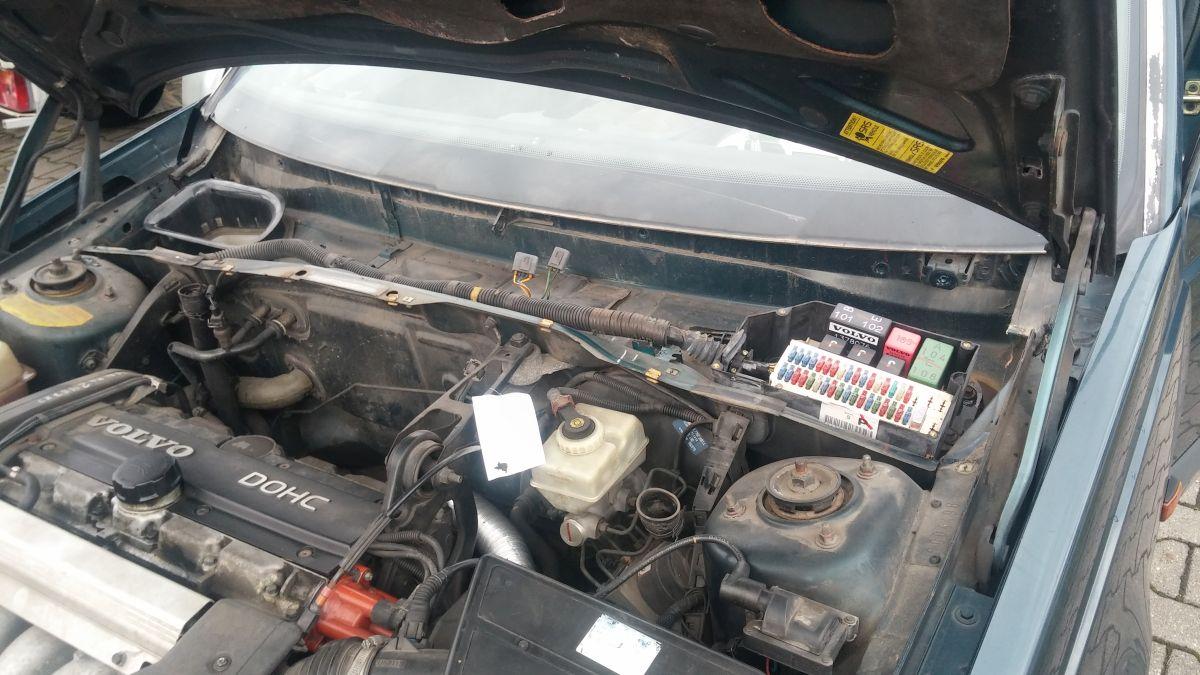

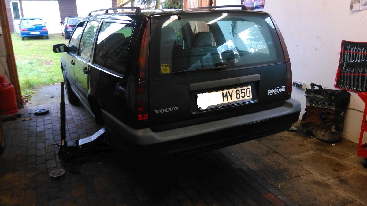

Den Volvo hab ich auch günstig geschossen, allerdings mit sehr sehr vielen Mängeln.
Also der lief auch garnicht mehr richtig, war am sägen und ging immer aus.
- Hinterachsbuchsen beide gebrochen
- Radlager beitseitig kurz vorm zerreißen
- Innenraum war wohl jemand am verzweifeln und hat dann aufgegeben
- Motorsenorik war hinüber
- 5 Jahre kein Serivce, also kein Ölwechsel nix
- Scheibenwaschanlage defekt
- Wischermotor vorne und hinten defekt
- Rundum alle Birnchen defekt ( außer ein Standlicht vorne )
- Alle Achsmanchetten gerissen und leer
- Flexrohr gerissen
- Krümmer gerissen
- Hinter Kat gerissen
- Seitenblinker abgerissen
- Türschloss hinten links war defekt
- Zentralverriegelung war defekt
- Frontscheinwerfer gerissen und mehrere Löcher
- Heckklappe undicht
- Lampen hinten blind
usw.

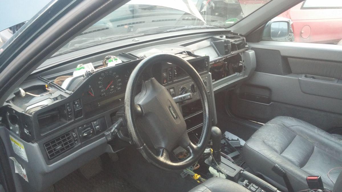

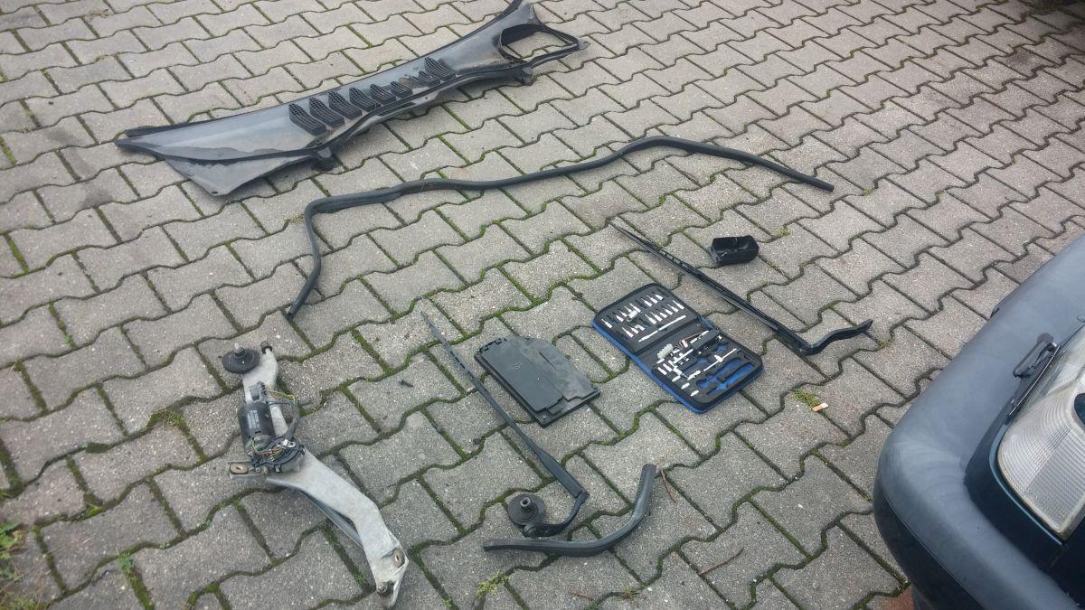

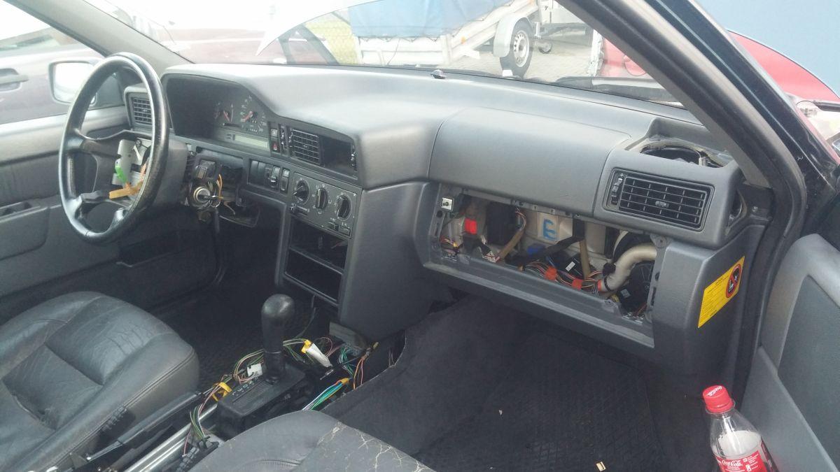

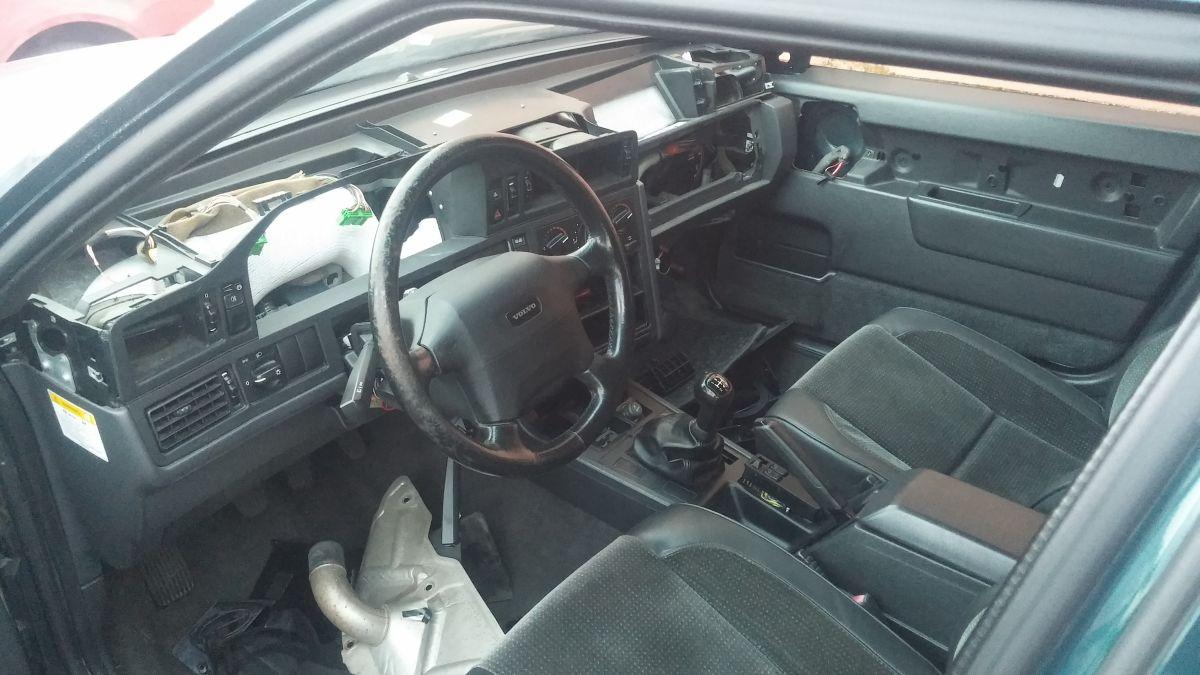

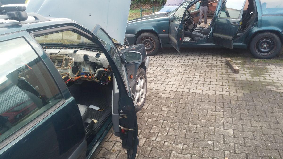

Hab mir nen Schlachter besorgt ( 50€ ) und von dem Bau ich nach und nach alle guten Teile rüber.
- Ansonsten hab ich mir erstmal Alu´s und neue Winterreifen besorgt#

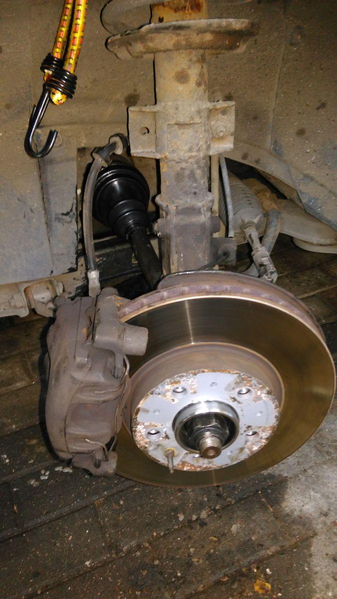

- Hinterachse neu gelagert

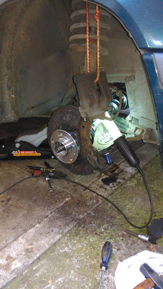

- Radlager getauscht
- Achsmanchetten alle neu
- Getriebe gespühlt und neu befüllt
- ölwechsel mit filter
- Scheibenwischermotor vorne und hinten getauscht

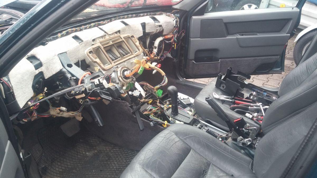

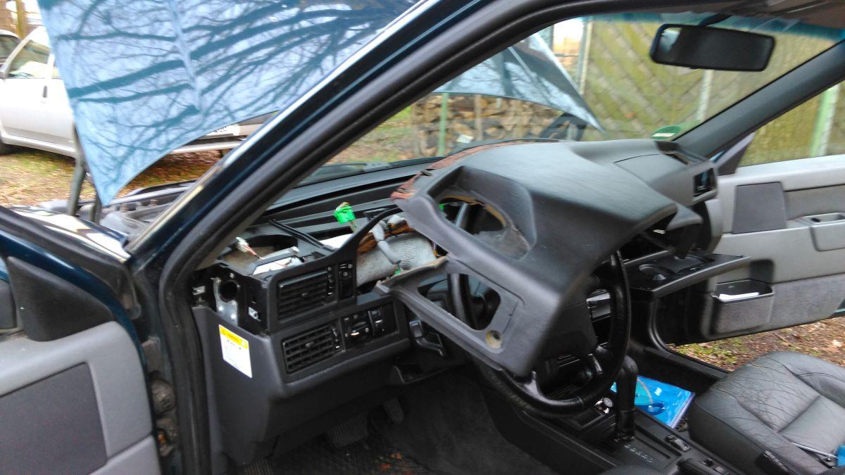

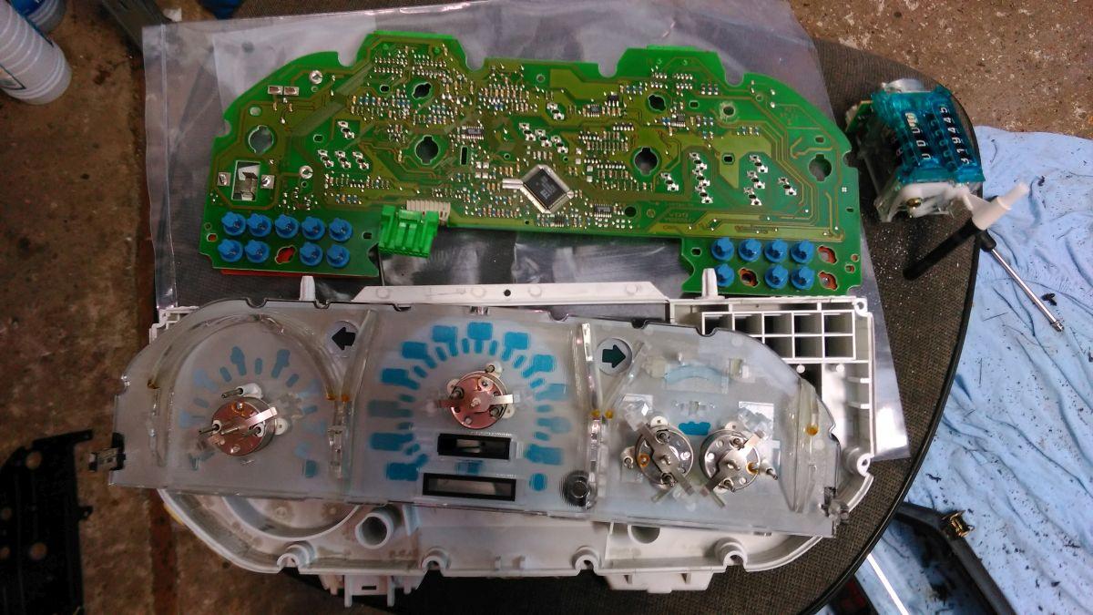

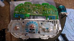

- Armaturenbrett getauscht, ganzen Kabelsalat entwurmt und vernünftig angeschlossen +  alle Birnchen gewechselt
- Motorsenorik erneuert
- Neue Zündkerzen
usw.

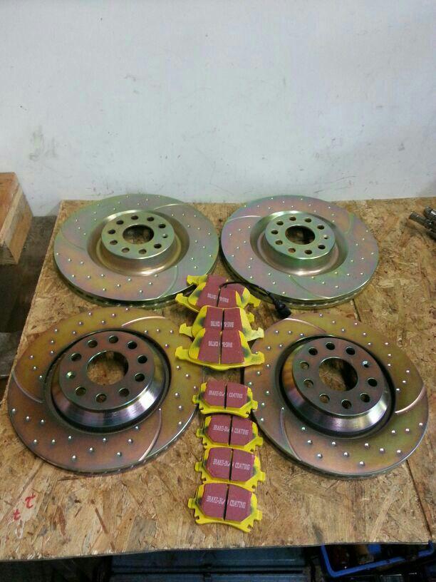

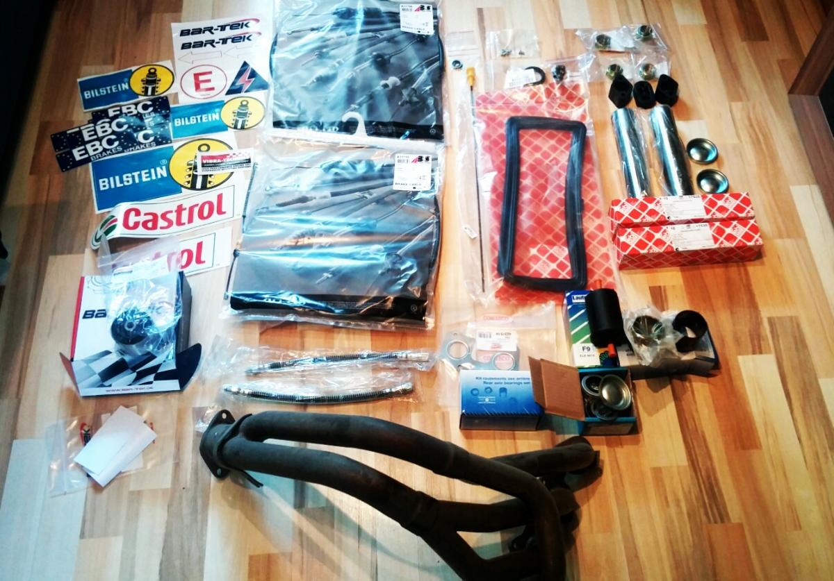

Jetzt kommt noch Zahnriemenkit, Keilriemenkit, Brembokits vorne und hinten

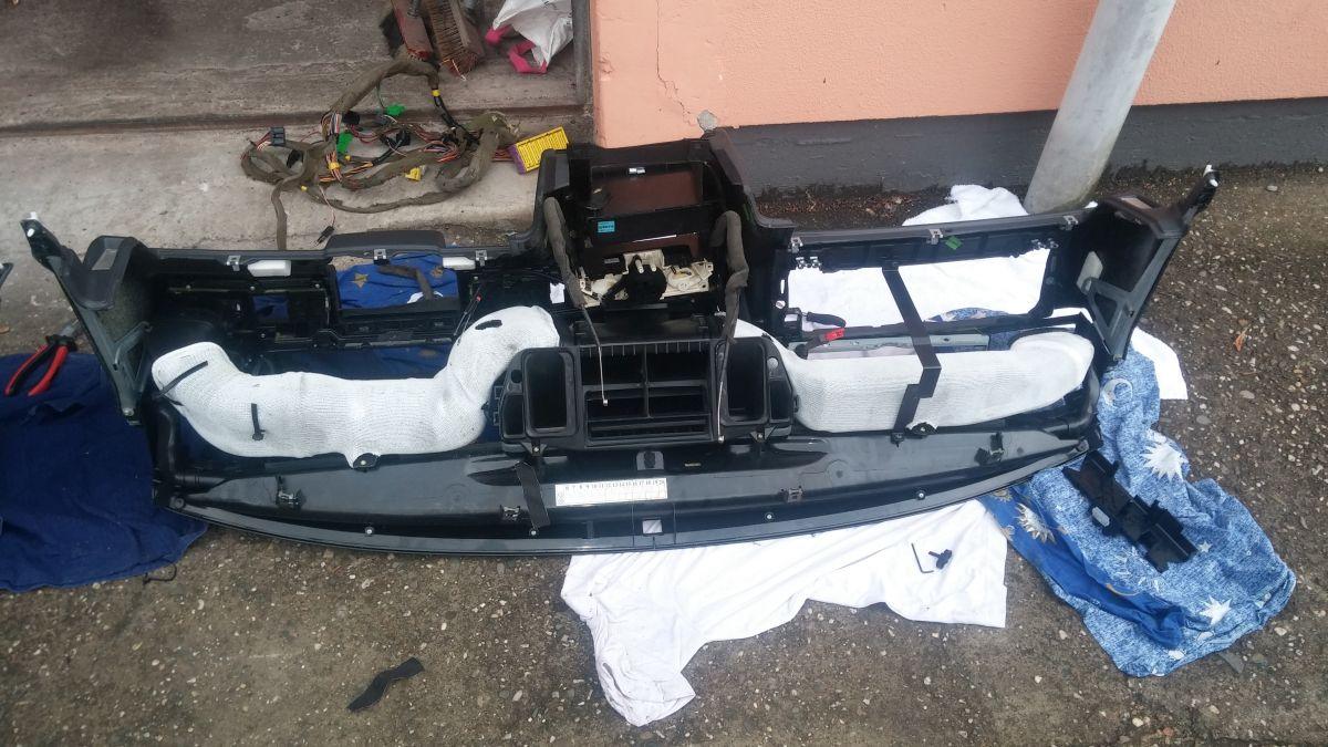

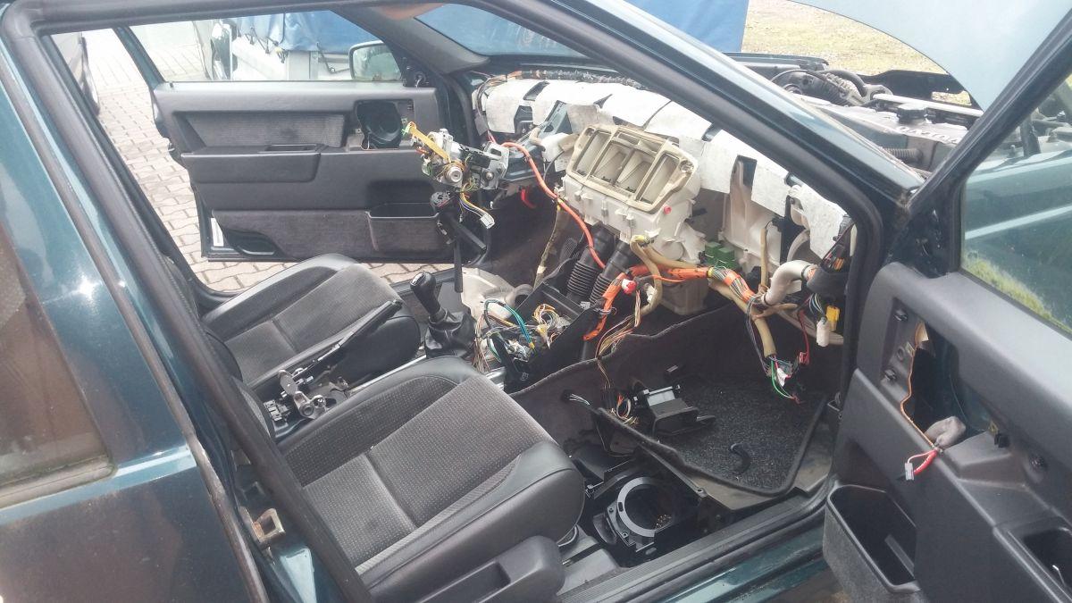

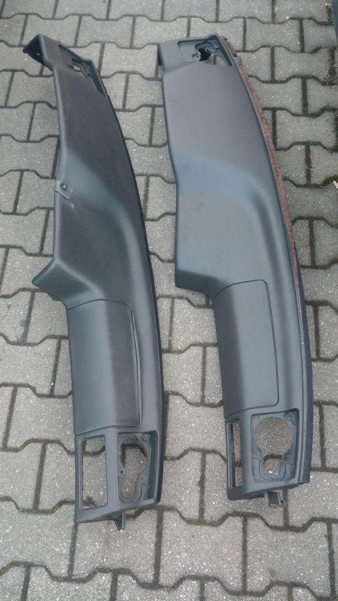

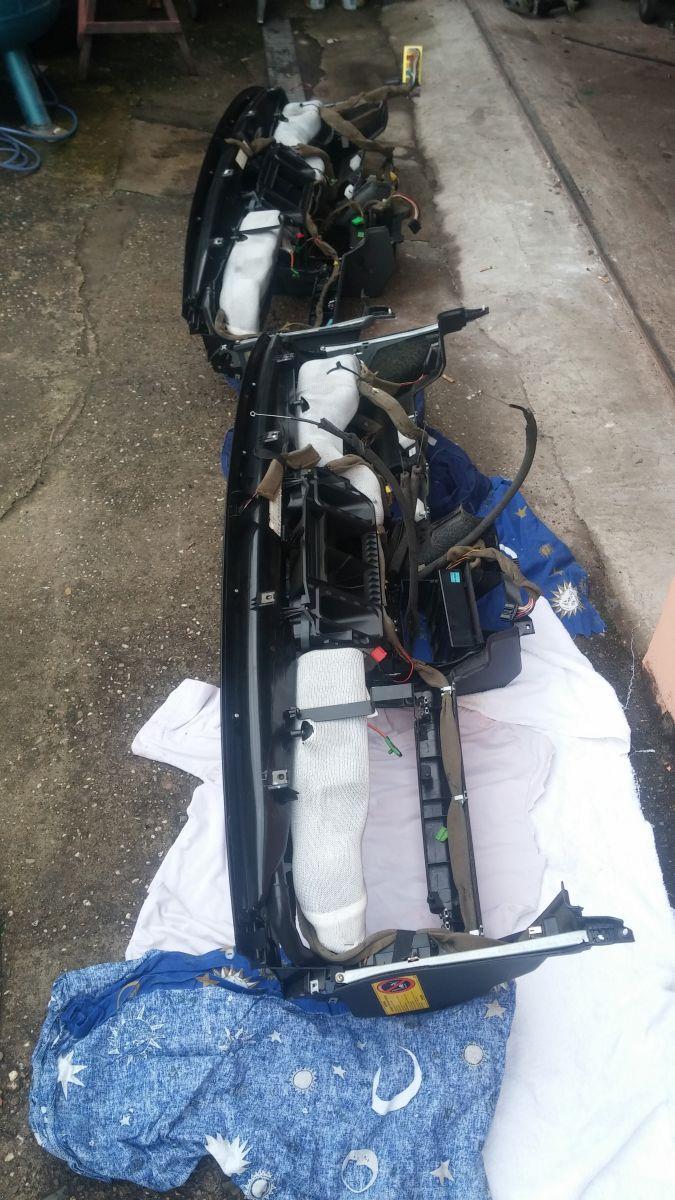

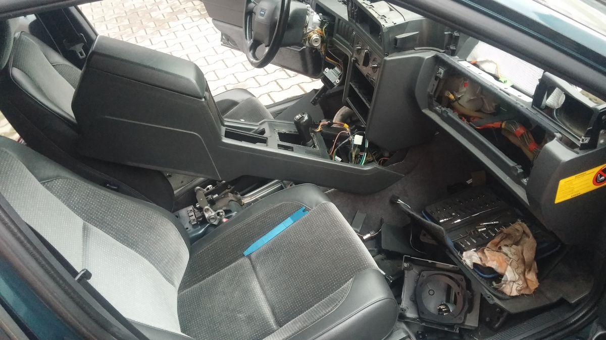

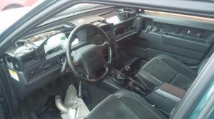

Dann mal gucken, werde schon etwas finden. Achja Innenaustattung weiter rüber bauen, ist alles etwas Arbeit, weil nix passt. Armaturenbrett musste ich komplett zerlegen und alles wechseln, Mittelkonsole musste ich fräsen und anpassen ( gefällt mir noch nicht ) da muss ich nochmal das Mittelteil neubesorgen.
Schon etwas verrückt aber es wird :)

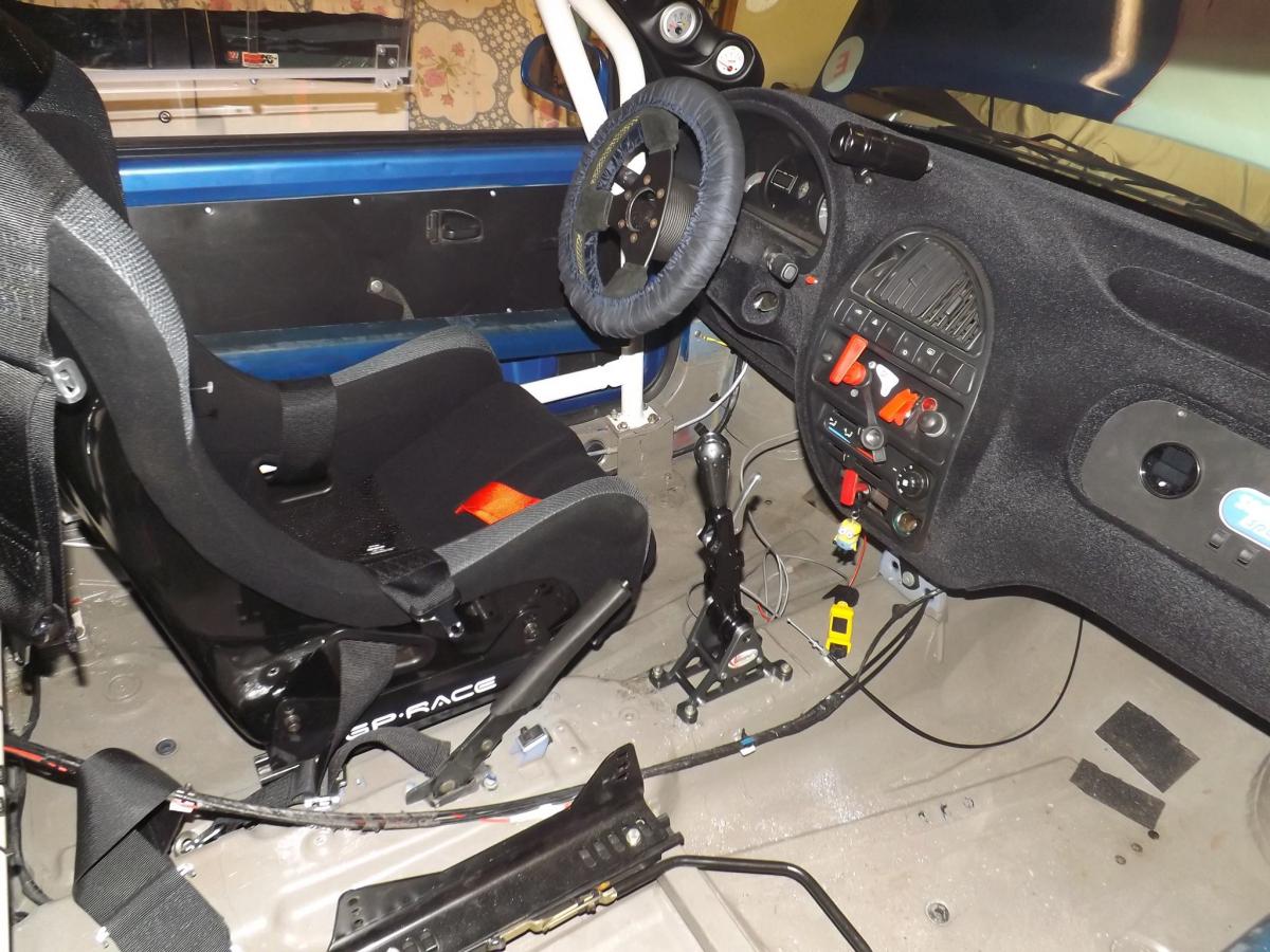

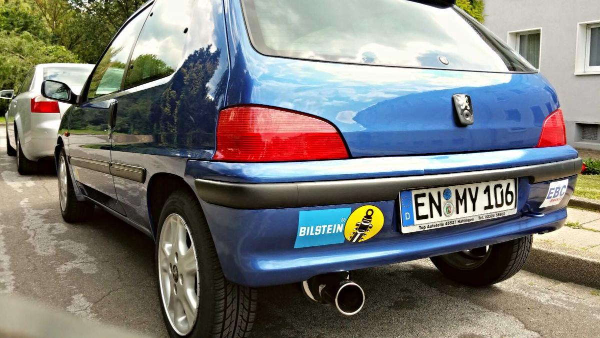

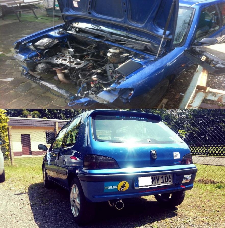

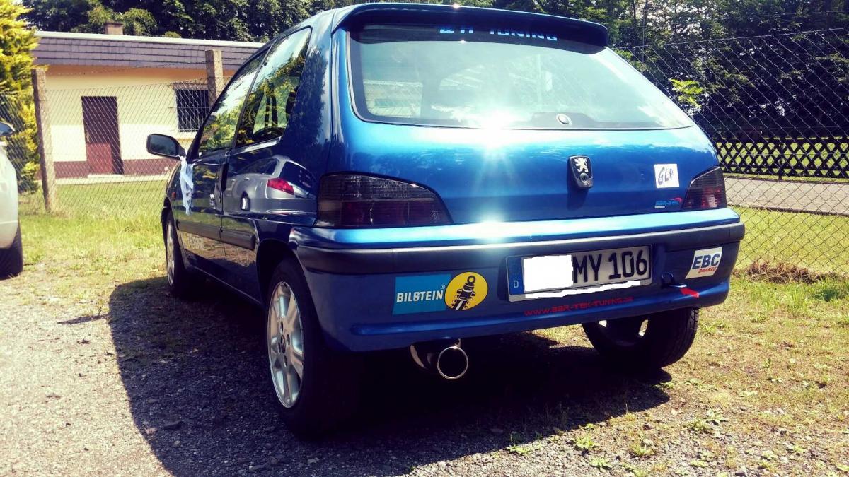

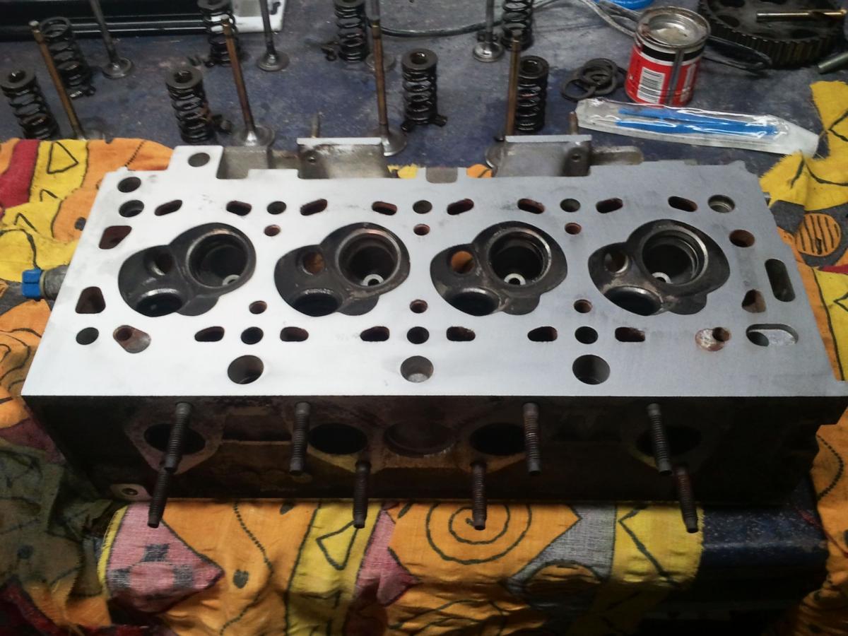

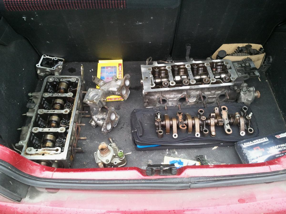

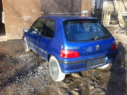

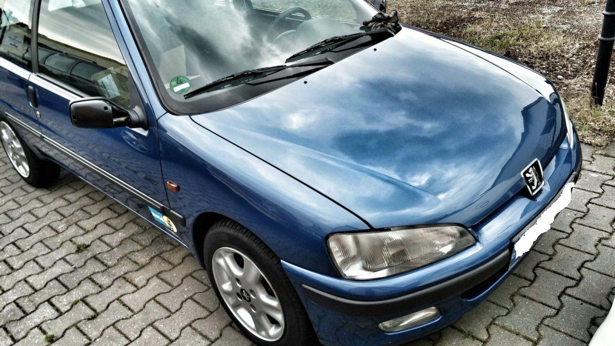

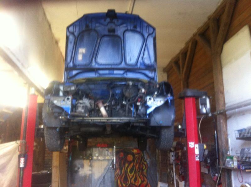

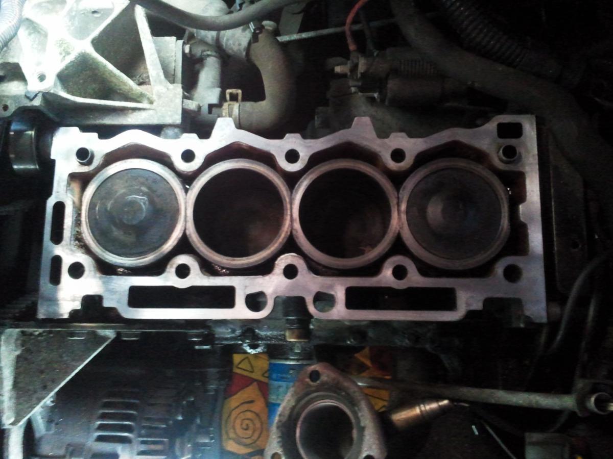

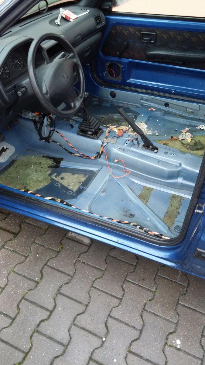

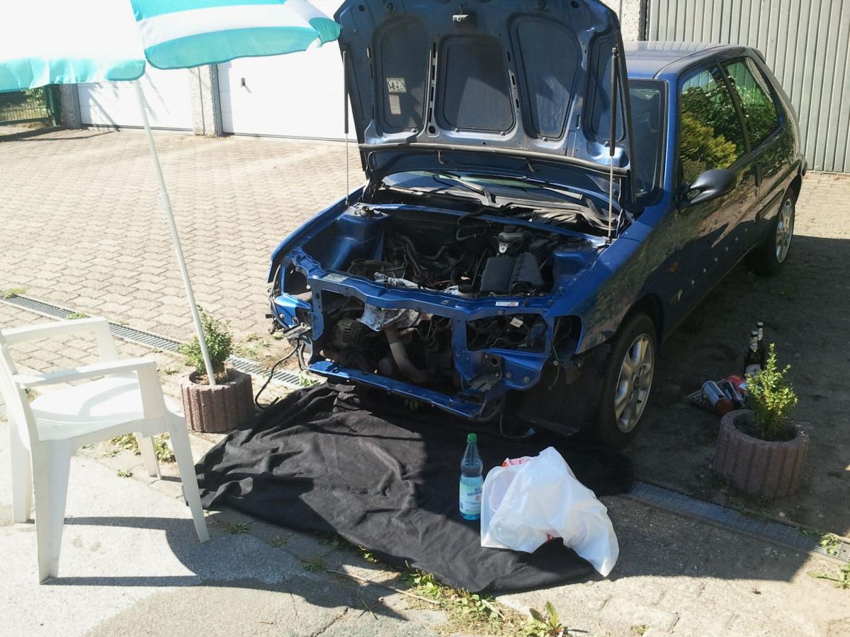

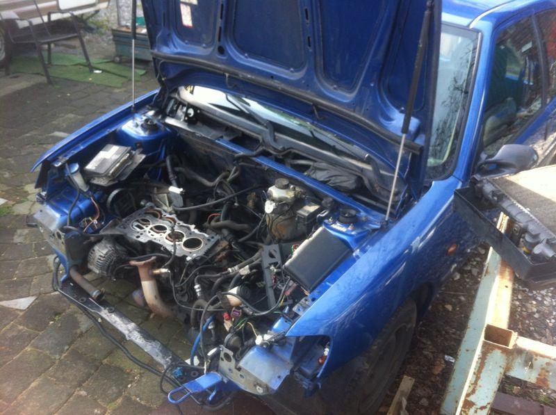

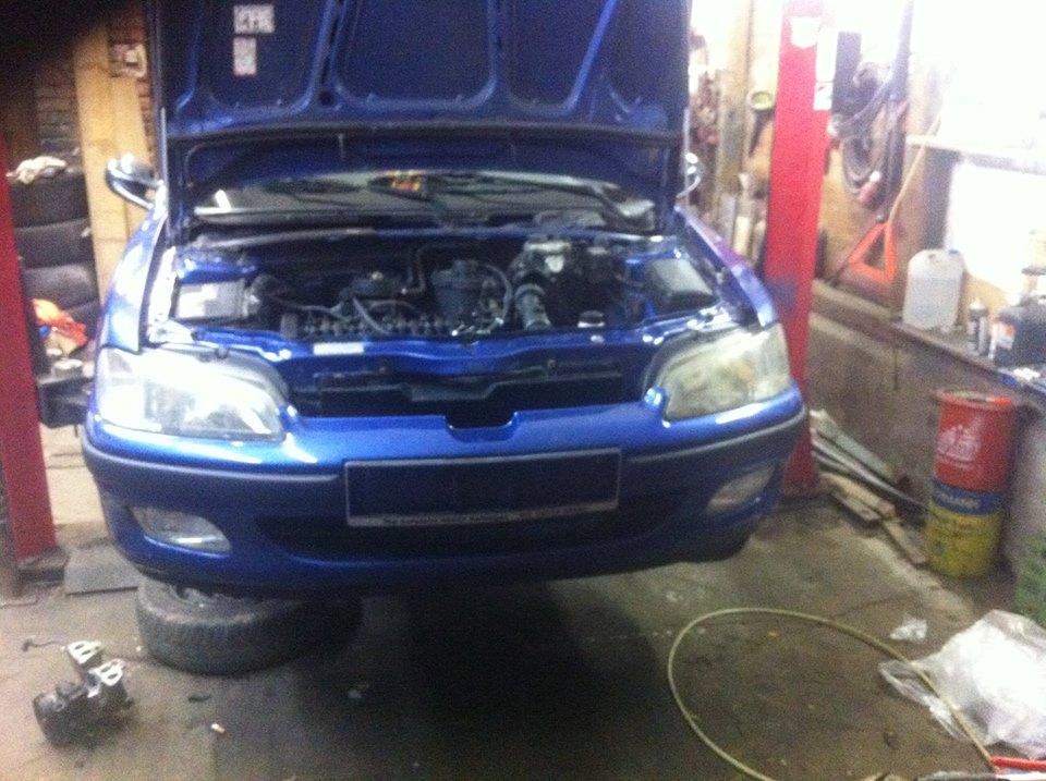

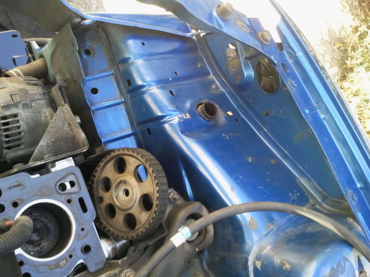

Den Peugeot hab ich damals in einer Scheune beim Bauern gefunden. Da wollte ich mir damals eigentlich ein anderes Auto angucken und dann hab ich den zufällig in einer Ecke stehen sehen. Der sollte eigentlich verschrottet werden und dann hab ich ihn für ne Kiste Bier mitgenommen.
Da steckt schon die Ein oder andere Arbeitsstunde drin, aber der läuft ja nicht weg und irgendwann hab ich ihn auch fertig.

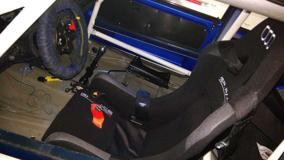

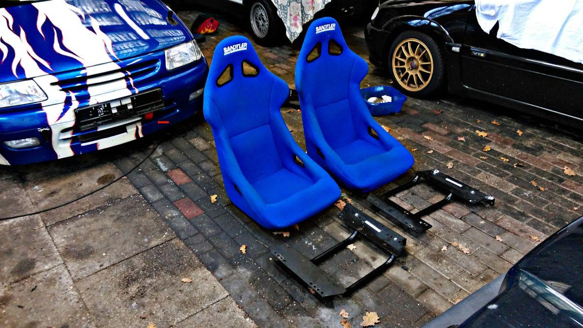

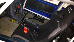

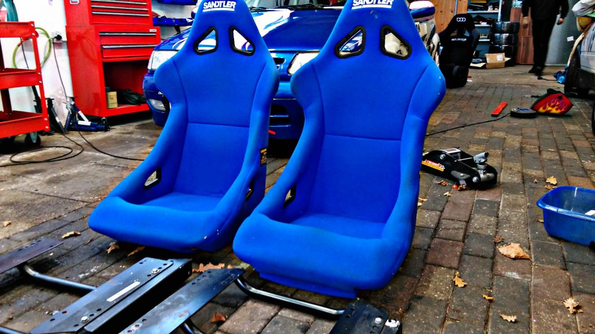

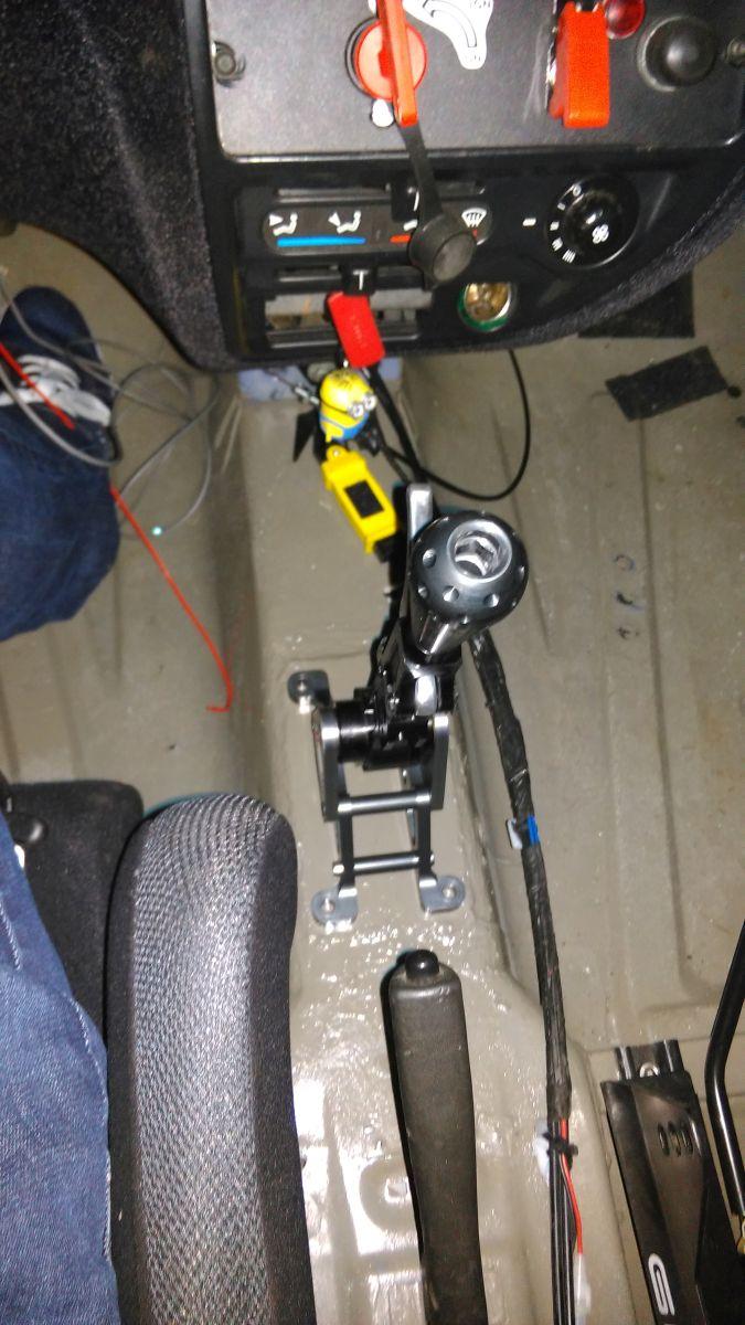

Achso, Sitze kommen jetzt rein und am Ende sieht es dann ca. wie auf den letzten Bildern aus.

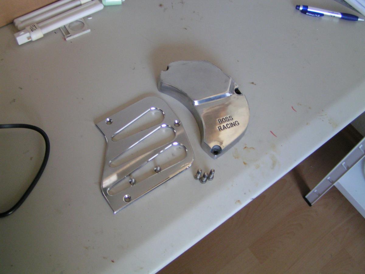

Ich liebe chromtierte Teile, zumindestens solange sie sauber und unbenutzt sind :D

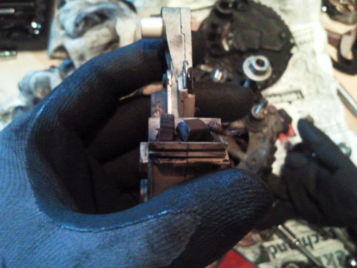

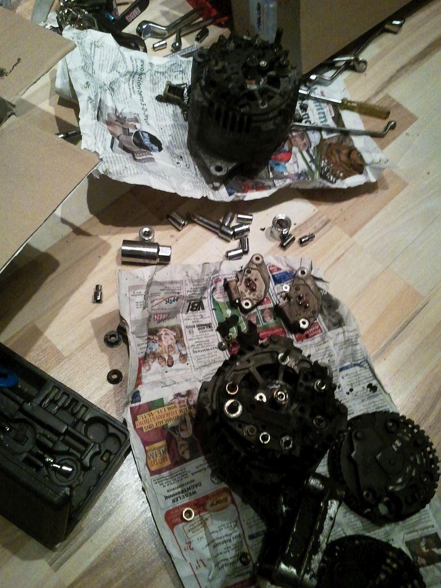

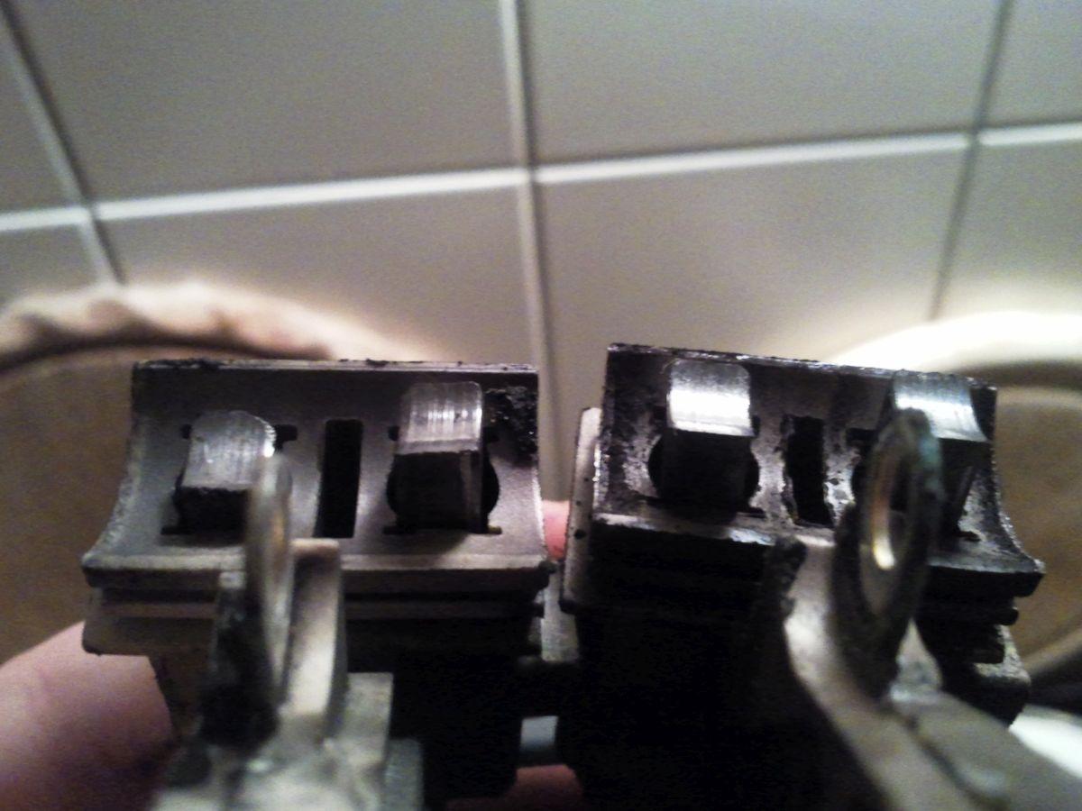

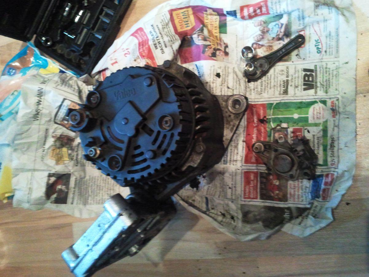

Hab nochmal etwas, da ja Reparaturen gerne gesehen werden. Musste vor kurzem meine Lima flicken, bzw. hat sie fast keinen Strom mehr geliefert und hatte Aussetzer. Wollte ja eigentlich beim Freundlichen nach Ersatzteilen schauen aber wie das ist, gucken die einen nur komisch an und bieten einem ne Neue an.
Also hatte ich eine mit Lagerschaden zur Auswahl und dann noch eine kaputte von nem Kumpel zugeschickt bekommen.
Hab dann meine mit den Teilen geflickt und wieder ruhe. Kohlen waren am Ende und Kupferlitze gebrochen. Investition 0
Im Vorfeld wusste ich, dass er eh am Ventildeckel etwas Öl verliert und hab das gleich noch mitgemacht.

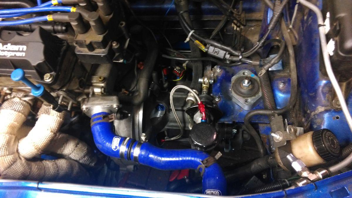

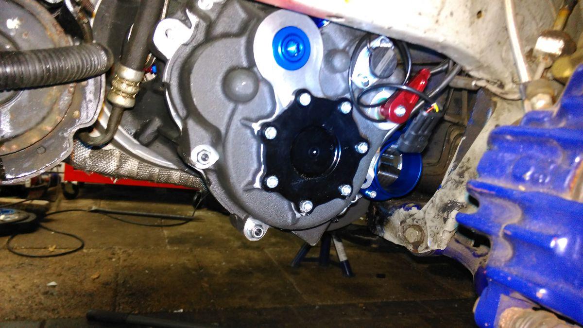

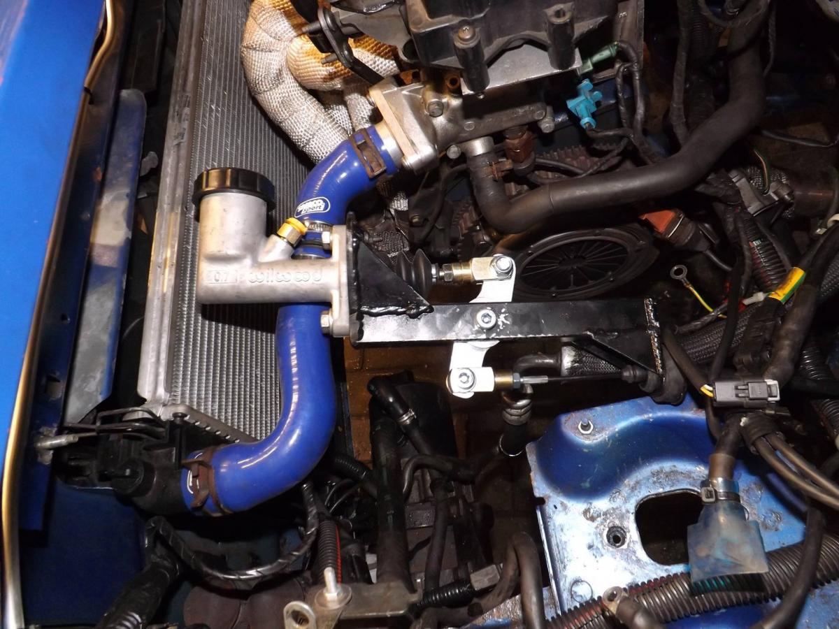

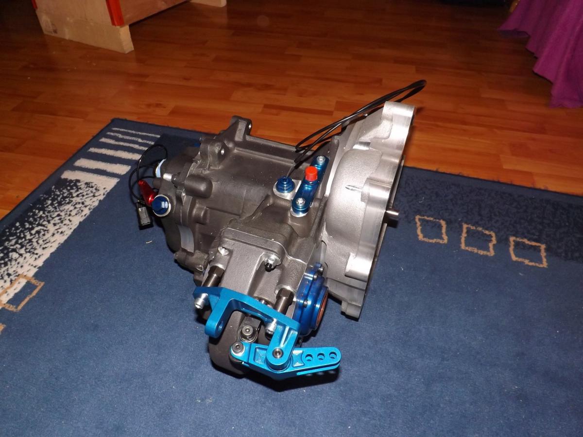

Ist das ein Sperreneinsatz fürs Differential? Wenn ja, hast du dazu noch ein paar weitere Angaben? Lamelle, Torsen oder etwas selteneres?

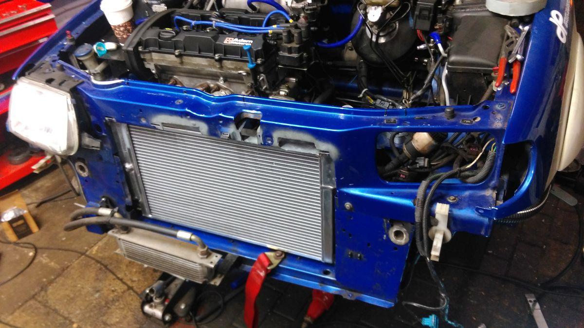

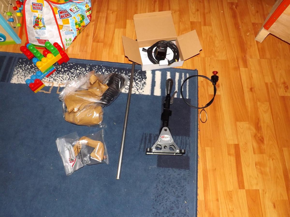

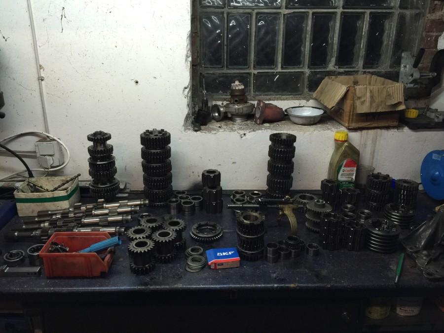

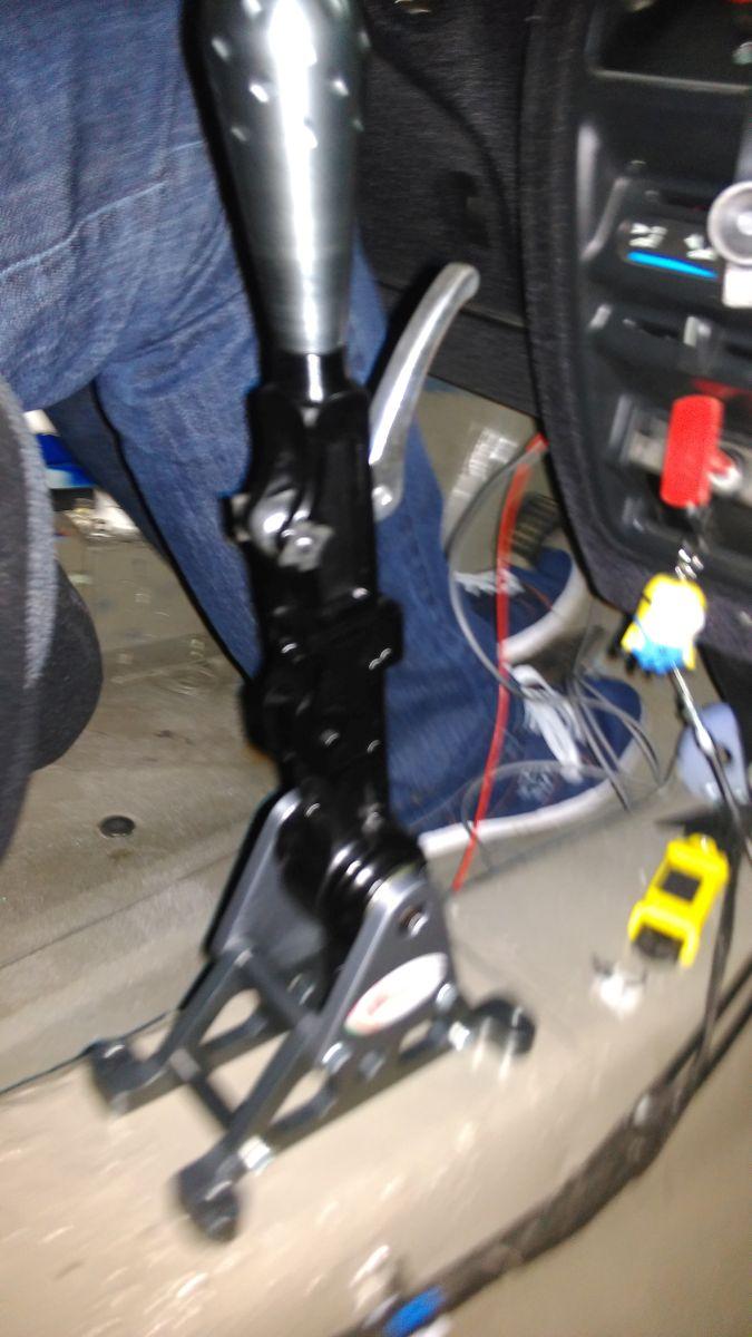

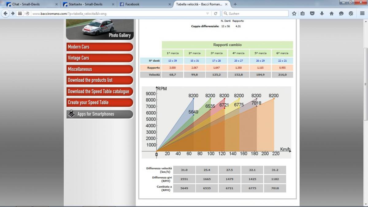

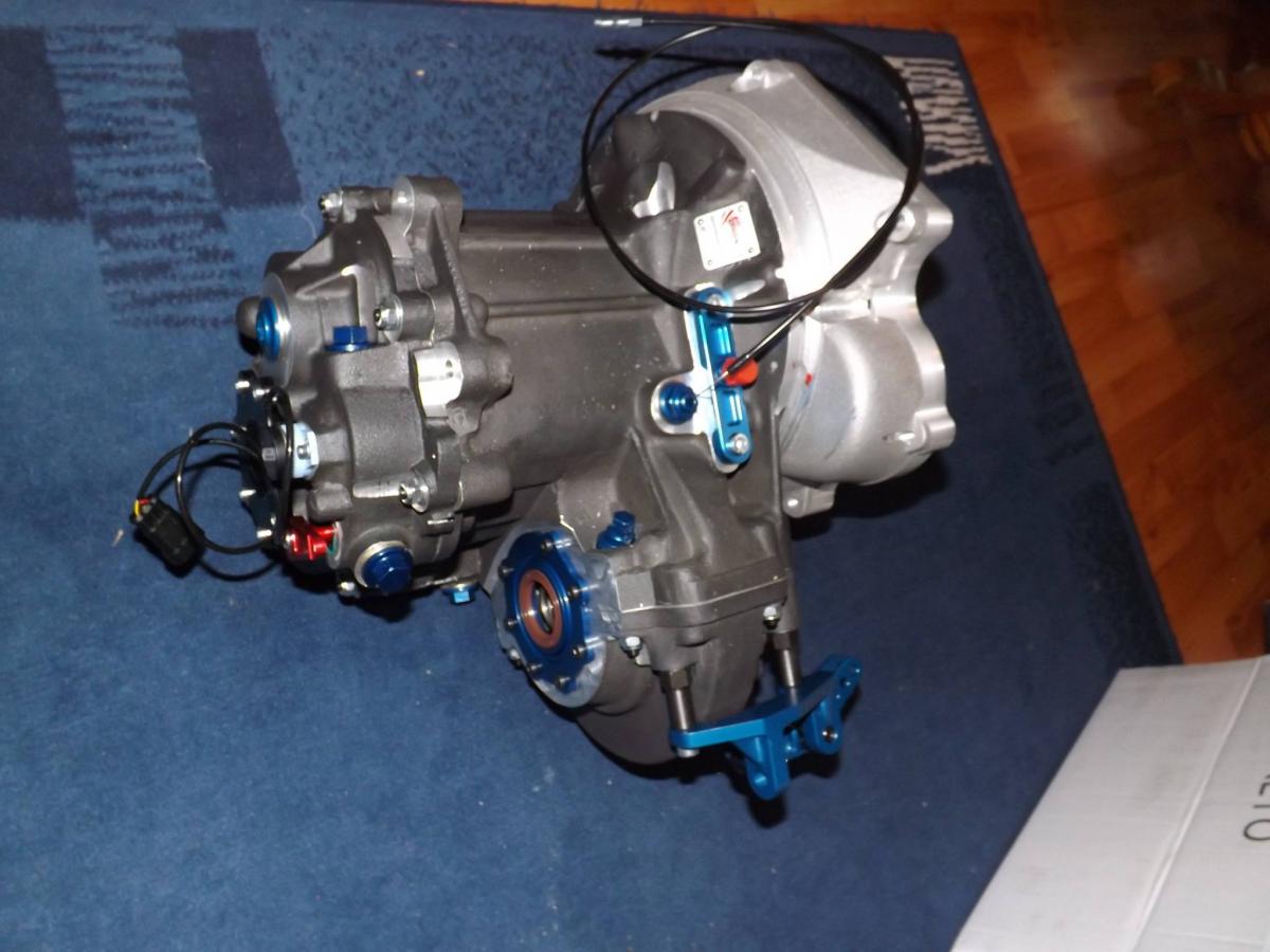

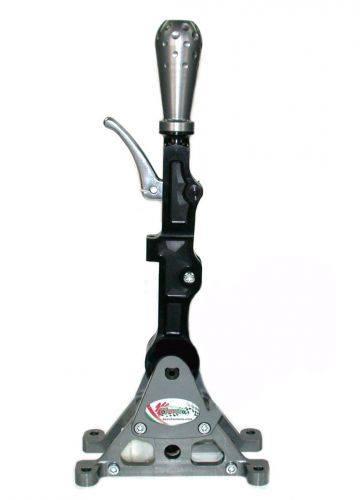

Soviel ich weiss hatte er ein BE4 Getriebe mit Saxo Challange Antriebswellen, Sachs Performance Kupplung,die Lamellensperre von RSX-Racingsolutions und Satchelshifter verbaut.
Ich glaube das Getriebe steht noch komplett so zum Verkauf

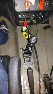

Weiss zwar nicht ob ich das verraten/zeigen darf :) aber er baut auf Sequential um.
Er müsste auch noch ein Getriebe Dogring geradverzahnt und enggestuft rumfliegen haben, ist neu zusammengebaut und jungfräulich.

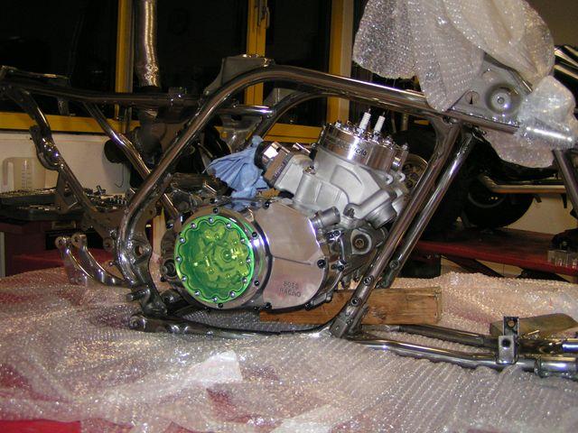

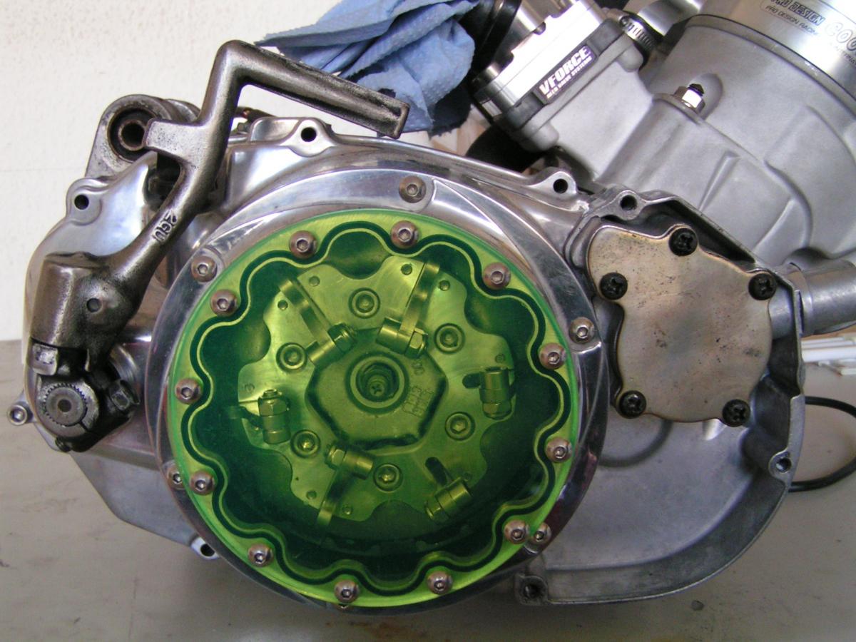

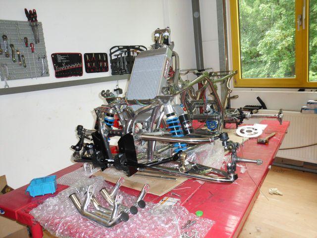

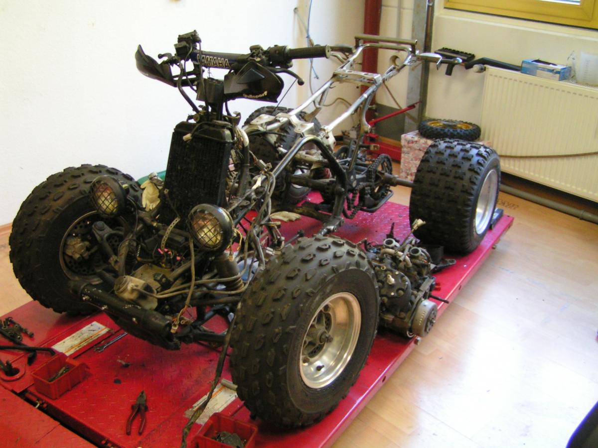

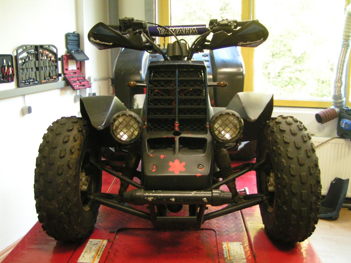

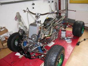

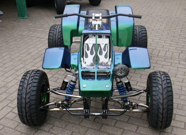

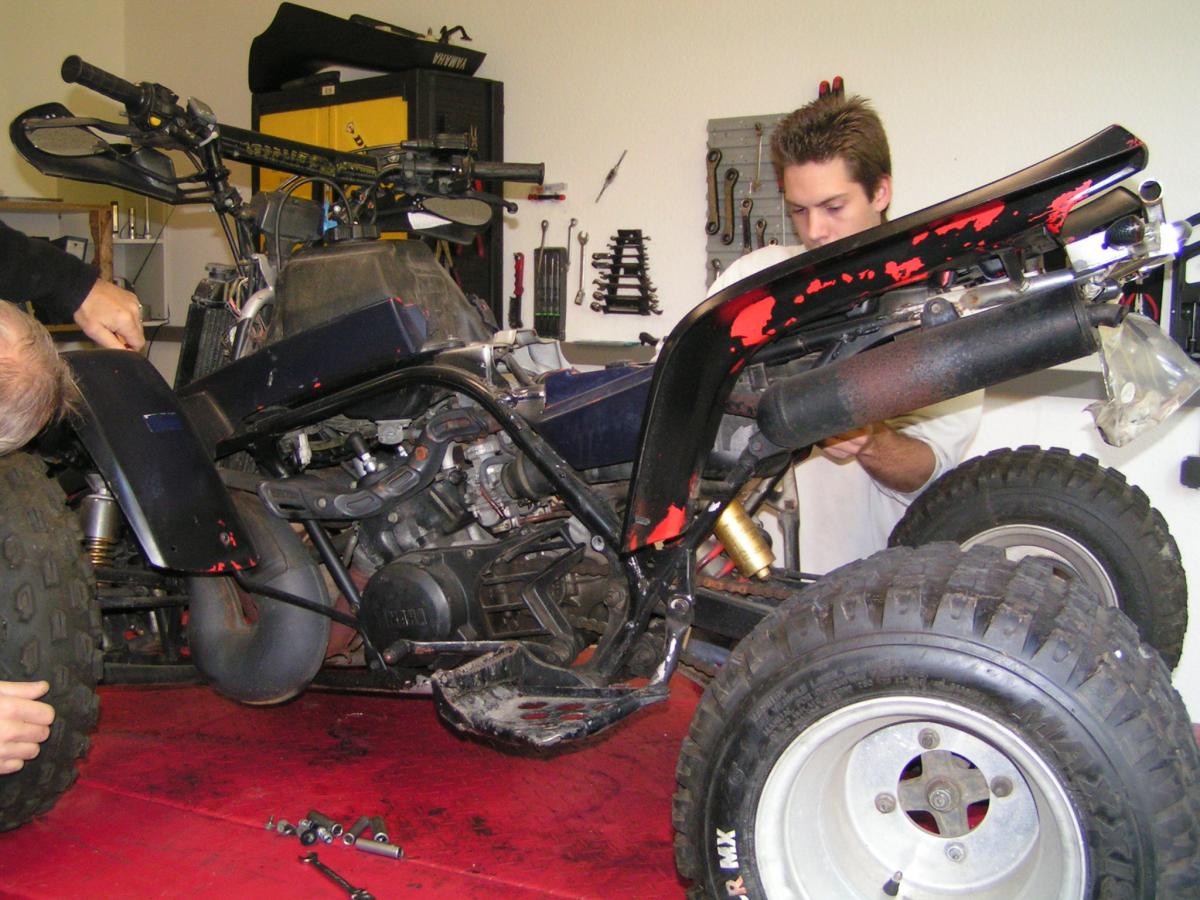

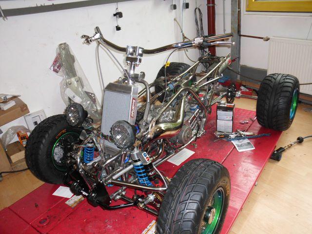

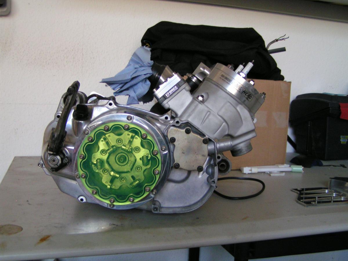

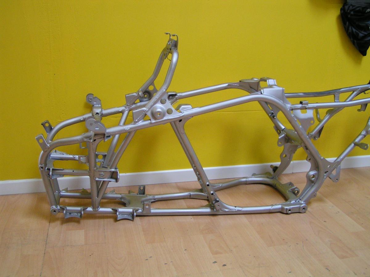

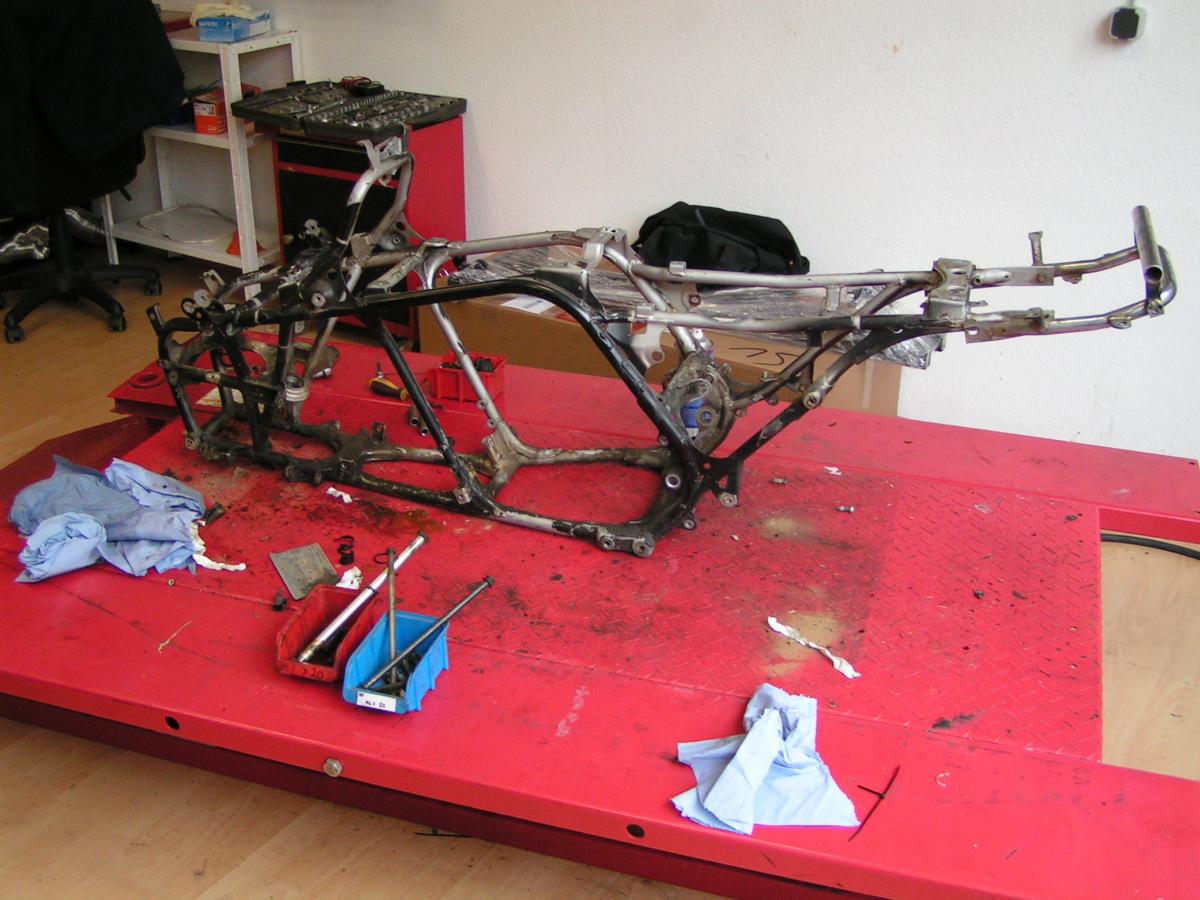

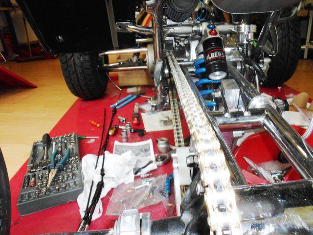

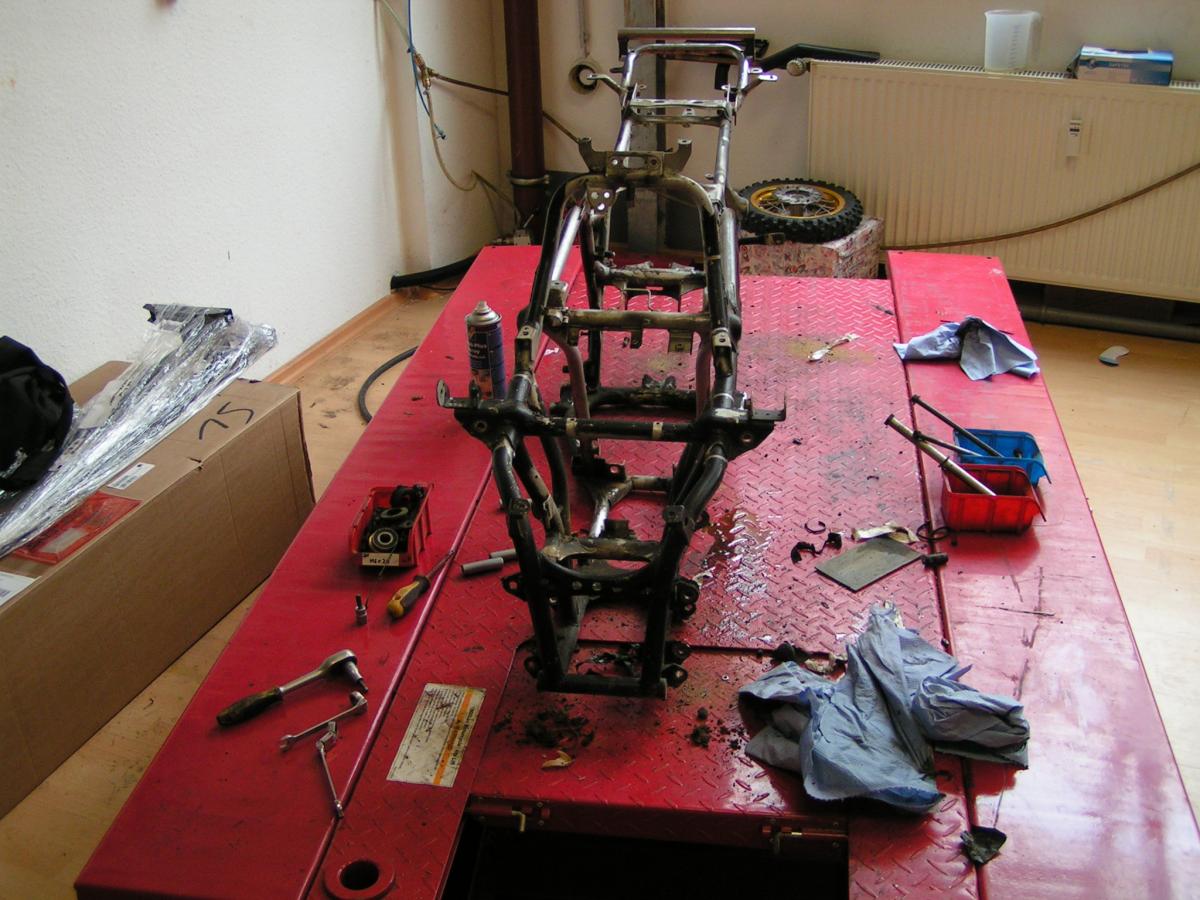

Ich selber schaue mir ja auch gerne interessante Umbauten oder Aufbauten an, deswegen wollte ich euch mal etwas aus meinem Archiv zeigen (Kundenfahrzeug):
Yamaha Banshee
Vom Rahmen an neu aufgebaut
Rahmen poliert und klar gepulvert
350ccm
Hot-Rods Kurbelwelle / verstärkte Lager
Cheetahcub 350 Nikasilbeschichtet
Wiseco 65mm x 54mm Kolben
Pro Design Cool Head
2x 35mm Keihin Airstrykers mit Powerjeteinspritzung / 2x Mikuni TM 36-2
V-Force 3 - Carbonmembranen
Dyna Zündanlage
Dyna Zündspule
Durchsichtiges zerstörungssicheres Kupplungsgehäusefenster aus Lexan
Primärantrieb gerade verzahnt
usw. usw., also eher kein so günstiger Umbau.

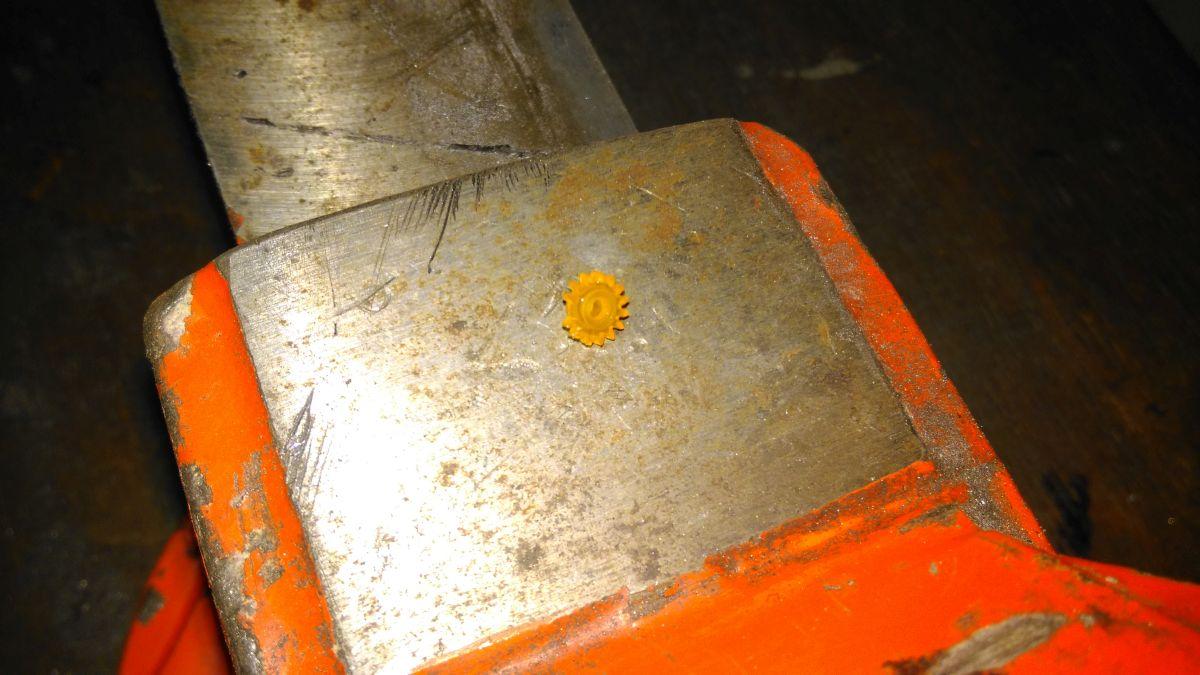

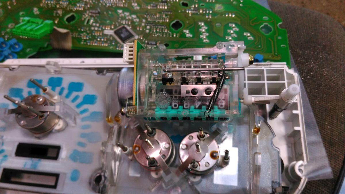

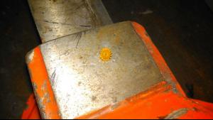

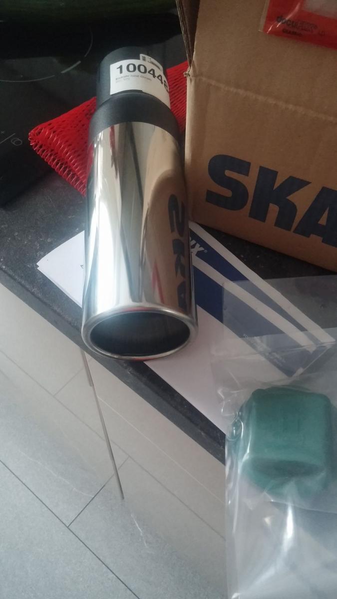

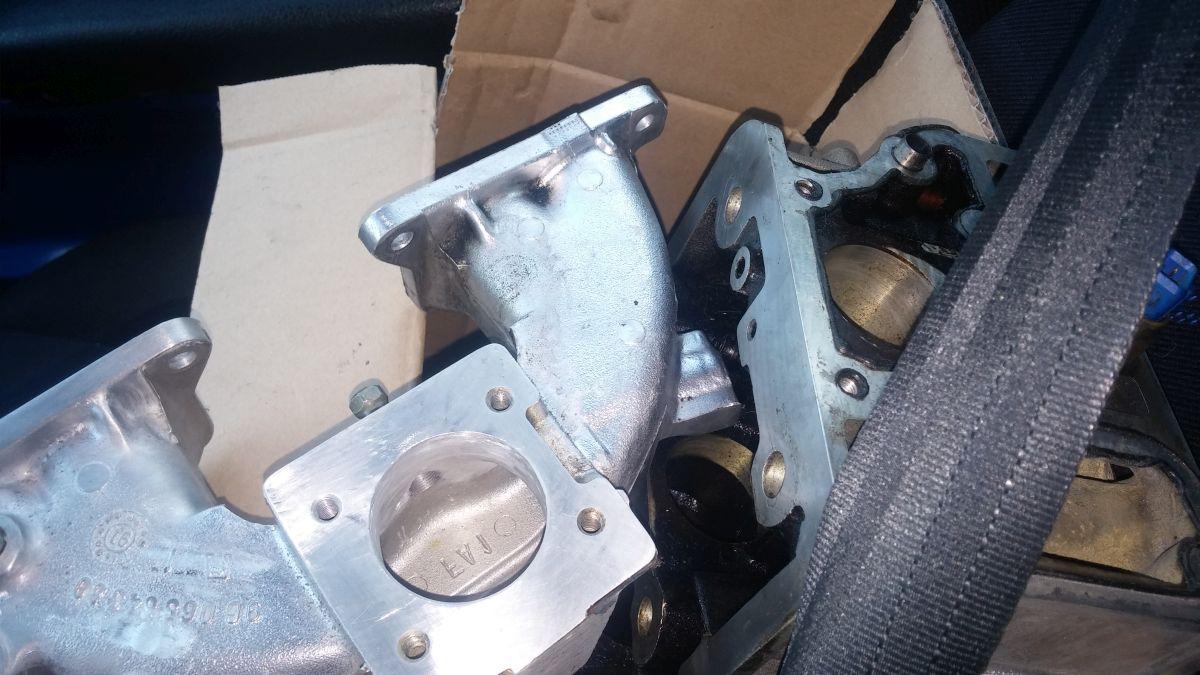

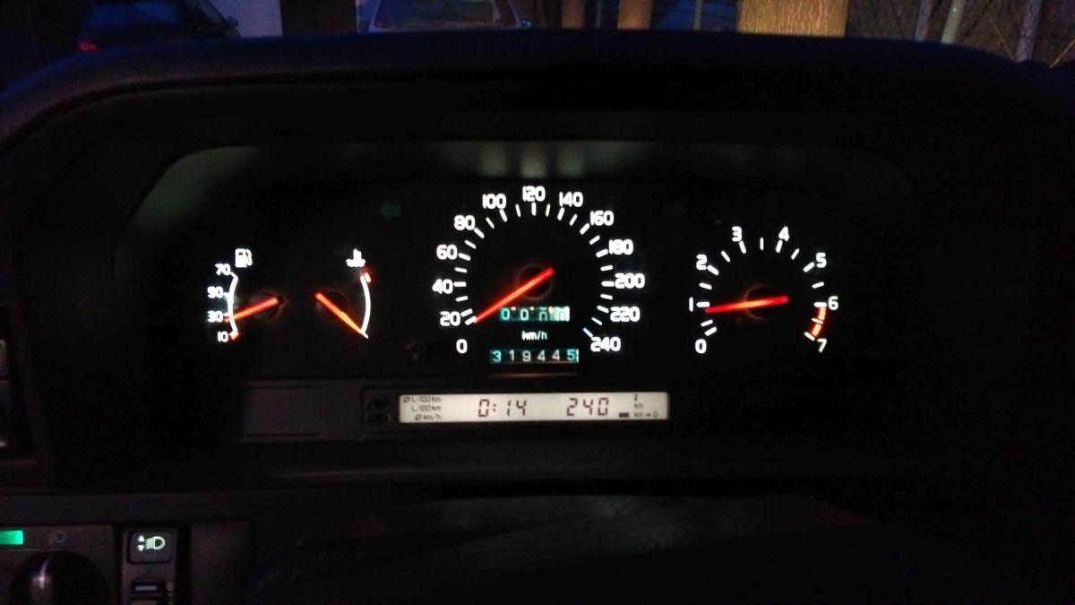

Heute wieder gebastelt, kleines Teil, große Wirkung. 12 Taler ohne Versand für so ein mini Zahnrädchen :S
Jetzt kann man weiter an der Million Kilometer arbeiten :)

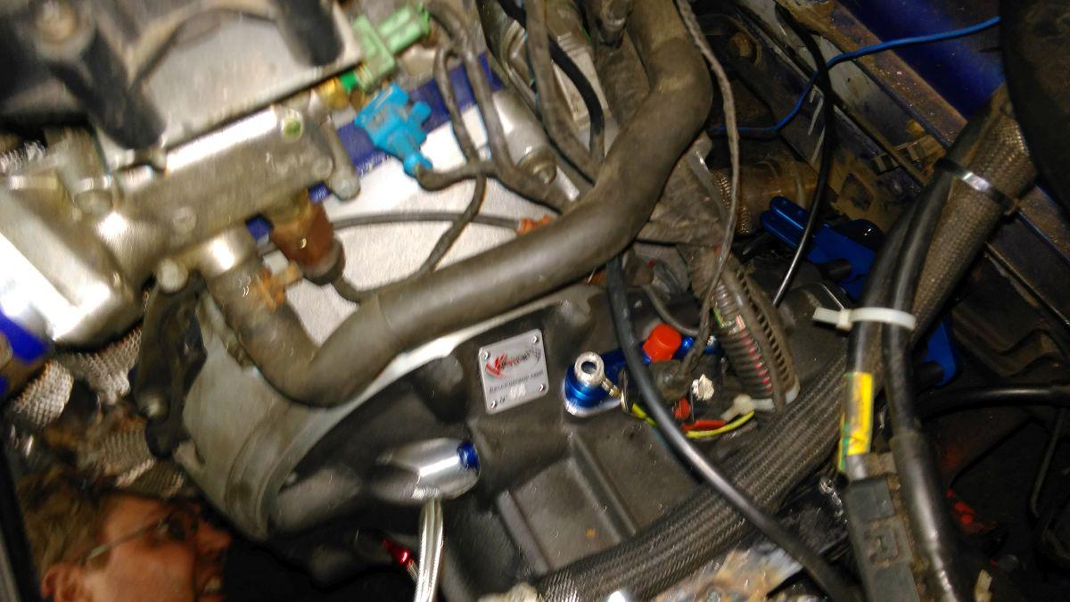

Mein Kumpel hat nun sein Getriebe drin, ist zwar noch nicht ganz fertig aber es nimmt Form an. Paar Sachen muss er noch selber bauen und über 1-2 Dinge muss man sich noch Gedanken machen. Mal gucken, wenn ich es schaffe, dann fahre ich morgen wieder hin und schau mal ob ich wieder etwas helfen kann.
