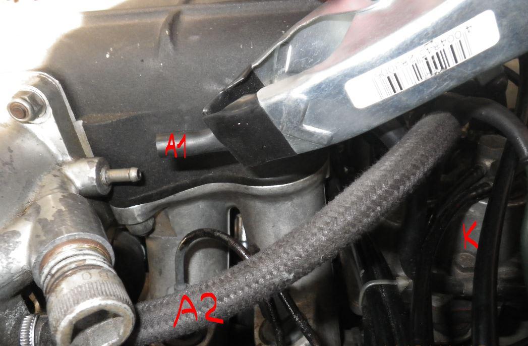

Denke aber an den Test mit der Unterdruckleitung am Warmlaufregler K. Evtl. Zufall, dass damit auch ausgerechnet die 2000 U/min erzeugt werden? Auch dabei wurde die Drosselklappenstellung nicht geändert:
Am 27.12.2015 at 17:35 schrieb paul01:
Wenn ich den A1 abgeklemmt am Ansaugtrakt abziehe, gibt das zunächst keine nennenswerte Reaktion. Egal ob der Finger das Loch am Ansaugtrakt verschließt oder nicht:
308_Leerlauf62.thumb.JPG.59bd578af55d6df
Wenn jetzt für eine Sekunde die Klemme gelöst wird, also Umgebungsluftdruck in den A1 Richtung Warmlaufregler kommt, geht schlagartig die Drehzahl auf 2000 und bleibt auch erstmal da.
Das erneute Zuklemmen bringt da nichts, da damit der Druck am Warmlaufregler nicht verändert wird. Sobald aber A1 wieder steckt und dann die Klemme gelöst wird, geht auch die Drehzahl wieder runter. Dieses Spiel ist absolut sicher reproduzierbar.

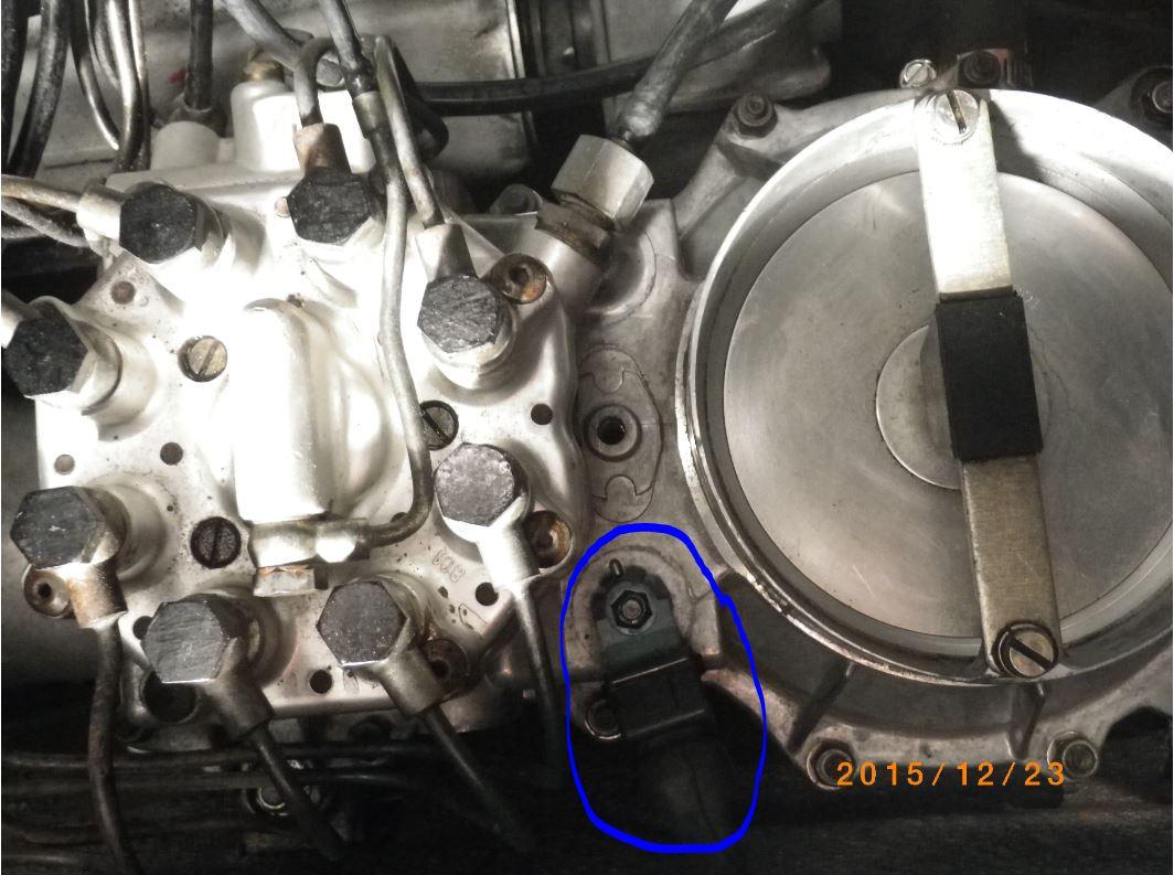

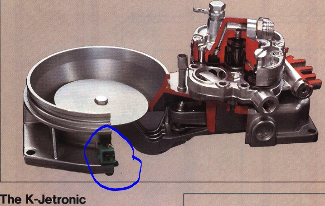

Der Warmlaufregler ist ja in der Lage z.B. die 2000 U/min zu erzeugen (siehe 4 Beiträge weiter oben). Genaugenommen macht der ja nichts selbst. Er steuert den Mengenteiler. Also sind wir jetzt beim Mengenteiler. Für mich ist die ganze Baugruppe im Bild der Mengenteiler, evtl. ist das technisch nicht hundert Prozent korrekt benannt, egal.
1. Bild (Quelle: Bosch)
308_Leerlauf77.thumb.JPG.8290d8caab0963e308_Leerlauf78.thumb.JPG.26e10b80687f1db
Was macht der blau gekreiste elektrische Anschluss ?
Paul
vor 11 Stunden schrieb paul01:
das ist der Sicherheitsstecker welcher die Benzinpumpe abschaltet sobald der Motor nicht mehr läuft (z.B. im Falle eines Unfalles)
damit kannst Du auch die Funktion der Benzinpumpe testen wie folgt:
- Schalter gesteckt (normal) :
Zündung an (Stufe 2), Benzinpumpe läuft noch nicht
Motor an (Stufe 3), Benzinpumpe läuft
- Schalter abgezogen:
Zündung an (Stufe 2), Benzinpumpe läuft hörbar
Gruß aus MUC
Michael
Hallo Michael,
danke für die genaue Erklärung. Damit ergibt sich kein neuer Angriffspunkt, zumindest nicht elektrisch. Den Test mache ich spasshalber trotzdem mal.
Paul

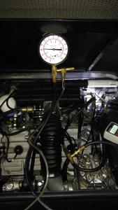

heute erste Fahrt mit dem geprüften Warmlaufregler mit dem Hintergrund, dass erstmal alles so ist wie vor 2 Wochen. Und so war es zunächst auch. Ging im kalten Zustand sofort an...
Nach wenigen Minuten angehalten und den Anschluss A1 zum Warmlaufregler abgezogen. Der Warmlaufregler hat reagiert und Drehzehl ging hoch wie bisher.
1. Neuerung:
Dann auch mal den Vakuum-Anschluss zu den Steuergeräten abgezogen. Es gab eine leichte Drehzahlerhöhung. Wiederholbar. Das hatte ich seit dem richtigen Anschließen immer mal wieder gemacht, aber es hatte bisher keine hörbare Auswirkung. Folge: Mindestens eins der Steuergeräte reagiert.
2. Neuerung:
Dann voll getankt. Danach ging das Auto nicht mehr an für 20...30 Minuten. Das war noch nie. Gut, dass die Batterie voll geladen war und ein neuer Anlasser drin ist. Werkzeug hatte ich auch dabei. Nach vielen Startversuchen mit und ohne Gaspedal treten, hatte ich eine Kerze rausgenommen. War trocken. Dann also Vermutung zu wenig Sprit. Habe dann den Stecker am Mengenteiler abgezogen, Zündung und Benzinpumpe hörbar (Michael, merkst du, dass ich aufgepasst habe ? Hatte das gestern in der Garage auch bereits getestet.) Dann meinte ich, am Warmlaufregler Benzin an den Anschlüssen zu sehen. War aber nur eine glänzende Stelle. Trotzdem wollte ich zunächst ein wenig weiter zudrehen. Habe mir gedacht, ich drehe mal beide leicht auf und wieder zu. Benzin ist rausgesprüht, also war hier auch Druck drauf. Irgendwann gings dann an mit viel Gas. Das gleiche Spiel nochmals zuhause absichtlich vor der Garage und wieder Warmstartproblem.
Das sieht also nach einem Warmstartproblem aus. In den letzten Wochen hatte ich absichtlich nichts gemacht, das in Verbindung mit dem Leerlaufproblem steht. Das einzige was mit einem Warmstartproblem zusammenhängen kann, war ein Test am Akkumulator D (Druckspeicher neben der Benzinpumpe P). Dort hatte ich den Entlüftungsanschluss E gelöst und nachgeschaut, ob dort Benzinfeuchtigkeit ist. Absolut trocken. Dieser Anschluß geht bei meinem Auto in den Tank zurück. Bei anderen Autos ist der einfach offen zur Atmoshäre. Wenn hier Benzin rauskommt, ist der Druckspeicher kaputt.

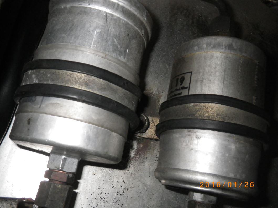

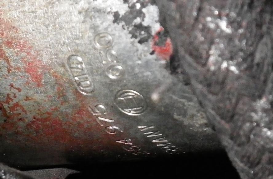

habe jetzt bestellt:
Druckspeicher Bosch 0 438 170 004   153,- inkl. Versand
Benzinpumpe BOSCH 0 580 254 975  130,- inkl. Versand
Die Benzinpumpe ist bei meinem 308 also nicht die Bosch 69609 (= Bosch 0 580 464 125)
308_Leerlauf80.thumb.JPG.7d48649133a0c05
Benzinfilter habe ich noch nicht bestellt. Bei meinem 308 sind 2 verbaut. Einer ist Typ KL19:
308_Leerlauf81.thumb.JPG.63df53b725cbb4a

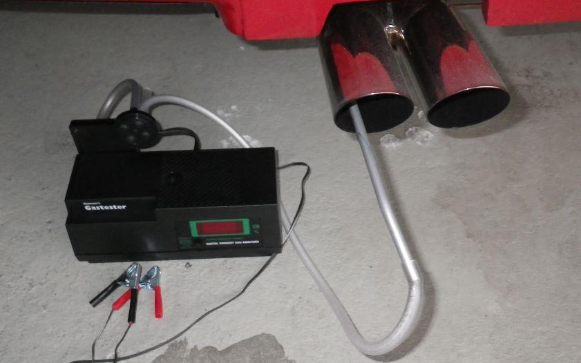

heute ist ein Päckchen mit Spielzeug gekommen:
308_Leerlauf82.thumb.JPG.272553844f6ee2e
Ob das Ding gut ist, kann ich erst sagen, wenn es mit einem professionellen CO-Test verglichen ist.

der CO-Tester ist eine lustige Kiste. Hat 12V Anschluß und ist somit für unterwegs geeignet. Bin also vorhin gefahren. Auto komplett warm. Am Stammplatz angehalten bei 1500, dann allein auf 1100 und 15 Minuten sauber gelaufen bei 1100 ohne jegliche Drehzahlschwankung. Die CO-Werte möchte ich noch nicht sagen...muss erst mal die Gebrauchsanweisung lesen. Wobei die Justierung direkt auf dem Gerät steht und einfach war.

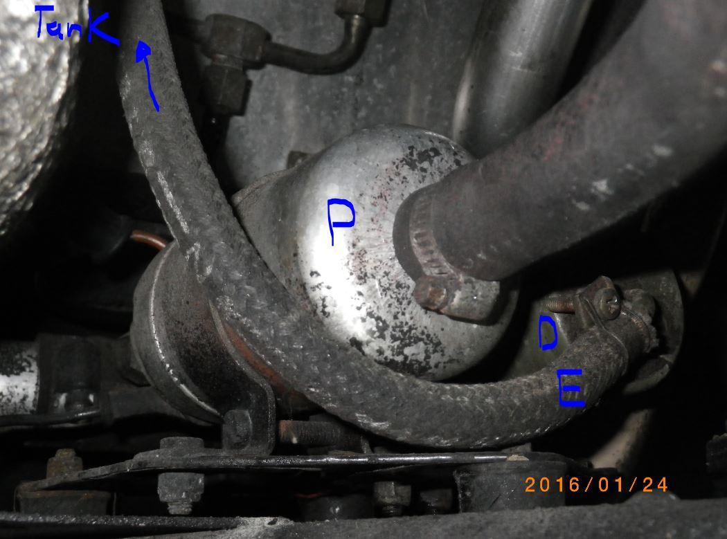

der Druckspeicher ist da und die Benzinpumpe kommt morgen. Die Benzinfilter hatte ich später bestellt. Diese werde ich wohl nicht abwarten, da das nur Serviceteile sind. Warum bei mir 2 Filter drin sind, weiß ich nicht. Es scheint aber nicht hingebastelt zu sein. Der Vorteil ist, dass 2 nahezu nicht zu sein können.
Der Druckspeicher spielt wohl auch keine Rolle für das Problem. Es ist aber gut, dass man den als Originalteil noch bekommt. Werde den einbauen, aber den alten nicht wegwerfen.
Anders sieht es mit der Benzinpumpe aus. Die möchte ich mal innen anschauen, dann ist sie sicher kaputt. Die Benzinpumpe inkl. Ventil ist aktuell meiner Meinung nach ein Problemkandidat siehe oben "Evtl. gibt es hier Schwankungen oder der Druck reicht zum Fahren, aber nicht zum Steuern des Warmlaufreglers und damit des Mengenteilers".
Der Druckspeicher kann eigentlich nur den Druck halten und damit z.B. Warmstartprobleme wegen Blasenbildung verhindern. Er kann aber den Benzinrückfluss nicht verhindern. Das macht das Ventil an der Benzinpumpe. Also auch das ist für Warmstartprobleme möglich. Für den Druck zum Steuern werden wohl beide nur einen kleinen Einfluss der Beruhigung haben. Den muss die Pumpe bringen. Bin mal wieder gespannt.
