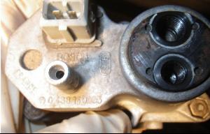

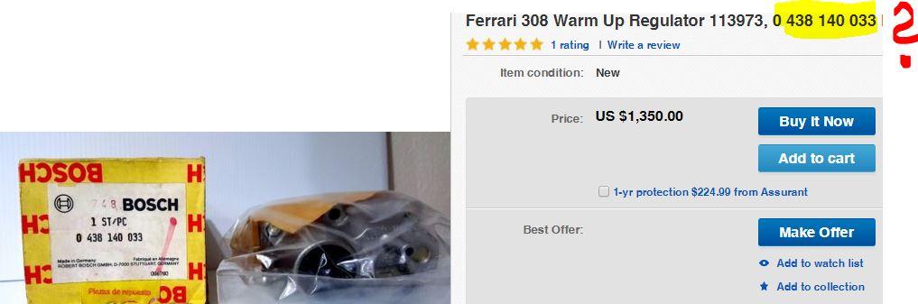

Habe zwar einen Lieferanten angeschrieben, bekomme aber keine Antwort auf folgende Frage:
Ist im Ferrari 308 GTSi 1981 US-Version auch der Warmlaufregler Ferrari #113973 verbaut ?
Ich habe keine Zeichnung mit Nummern.
Allerdings bringt mich eine aktuelle ebay-Anzeige ins Grübeln:
308_Leerlauf65.thumb.JPG.402b2b87055dacd

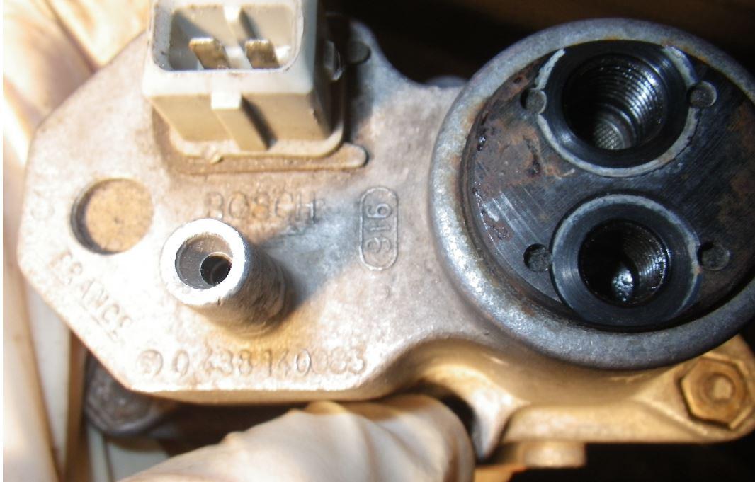

Meiner ist aber der Bosch 0438140083. Was ist das für eine Ferrari-Artikelnummer ?
Es gibt aber Leute hier im Forum, die das sogar besser als ein Lieferant wissen.
Paul

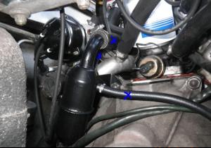

Als Pausenfüller mache ich gerade Kleinigkeiten, die in diesem Beitrag angesprochen wurden:
Entlüftung
Am 24.12.2015 at 13:55 schrieb me308:
die Kurbelwellenentlüftung wäre auch ein Kandidat für Falschluft
mit ein bisschen ziehen passt der Schlauch B  laut Hannes auch an den Mengenteiler
Die Schläuche sind richtig angeschlossen und alle ziemlich sauber. Beim Reinigen des Sammlers D war nur ganz wenig Glibber. Aber ein ganz kleines schwarzes Stück Irgendwas konnte ich rausschütteln. Wenige mm groß wie Holzkohle. Deshalb die Frage: Was ist im Sammler D drin oder hat jemand so einen schon aufgeschnitten ?
308_Leerlauf66.thumb.JPG.f61c777e42171f1
Paul

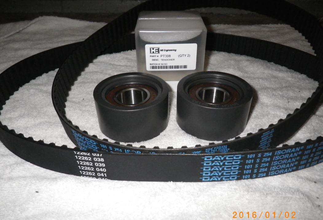

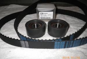

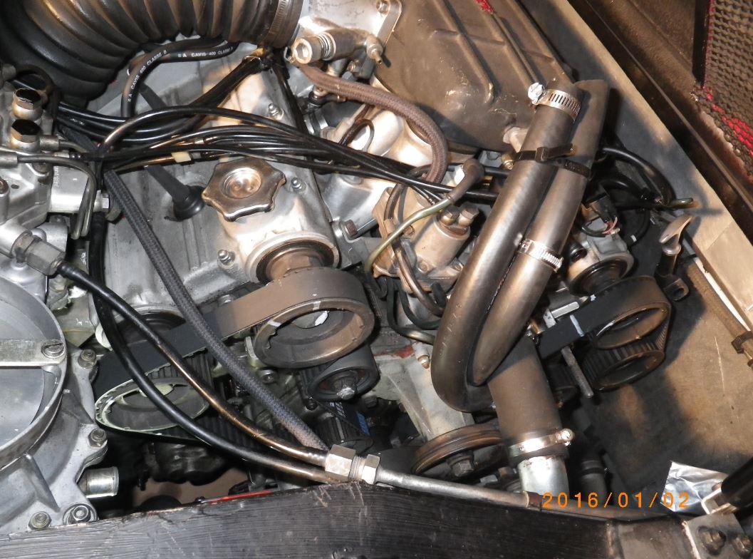

habe gestern Zahnriemen und Spannrollen gewechselt. Deshalb ausnahmsweise heute mehrere Minuten im Stand laufen lassen. Wie aktuell normal:  Am Anfang ca. 2100. Dann nach 2-3 Minuten 1000...1100. Aber: Drehzahl ist nicht alleine wieder gestiegen. Erst als ich losgefahren bin und dann Kupplung oder angehalten habe, gings hoch auf 2000.
Am Rande: Der Pausenfüller "Zahnriemenwechsel" war für mich diesmal interessant, da erstmals Spannrollen von Hill Engineering, wie sie viele von euch auch bereits benutzen. Man sieht davon ja nichts, hört nichts, evtl. sind die auch nicht besser. Aber irgendwie liegen die gut in der Hand.
308_Leerlauf69.thumb.JPG.3ef15f84144772f308_Leerlauf68.thumb.JPG.cb83fa1c22b3f43

habe Boschrückmeldung bekommen. Das Überholen Warmlaufregler Bosch 0438140083 kostet stolze 537,- EUR und dauert 2-3 Wochen. Damit wäre aber auch das Auto diese Zeit außer Gefecht, was momentan schade wäre. Habe ihm gesagt, dass ich mir das überlegen muss.
US-Version: Der Warmlaufregler Bosch 0438140083 hat keine aktuelle Nachfolgernummer, also tot.
EU-Version: Der Warmlaufregler Bosch 0438140033 (Ferrari #113973) hat die aktuelle Nachfolgernummer Bosch  F026TX2110
Am liebsten hätte ich den Bosch 0438140033 = Bosch  F026TX2110 = Ferrari #113973 drin. Unterschiede zum Bosch 0438140083 unklar. Aber der Warmlaufregler kann doch eigentlich nur auf die Steuergeräte und den Mengenteiler abgestimmt sein. In einem anderen Beitrag hier wurde beschrieben, dass man in einer US-Version die EU-Steuergeräte nehmen kann. Sogar mit dem Vorteil erhöhter Leistung, was mich aber nicht interessiert. Und der Mengenteiler ist doch auch gleich. Kennt sich da jemand aus ?
Paul

hier der Vergleich :  Warmlaufregler 0438140033 - 0438140116 - 0438140083
Steuerdruck, kalt
Steuerdruck, warm
Gruß aus MUC
Michael

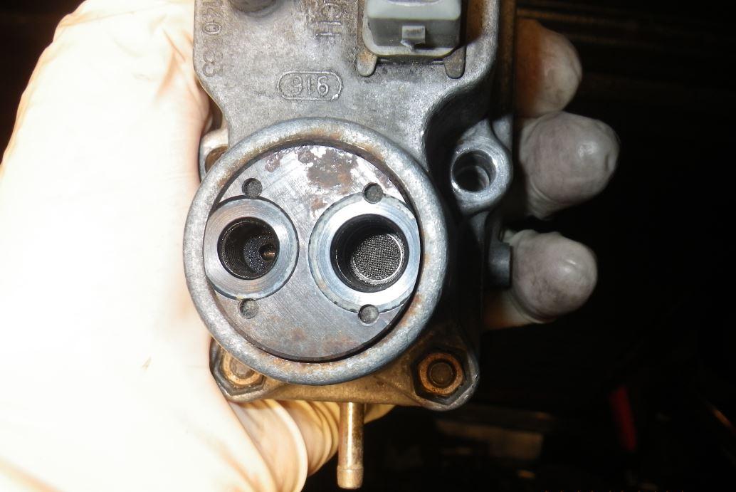

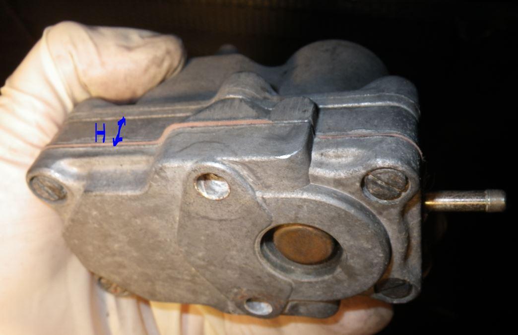

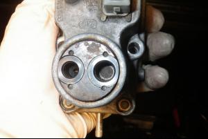

Neu: Habe vorhin gegen den ursprünglichen Plan den Warmlaufregler ausgebaut. Er geht morgen nach Holland zur Prüfung. Die Überlegung: Wenn nicht ok und Überholung nötig, dann kommt gleich die Druckeinstellschraube rein (Wie von Hannes vorgeschlagen). Evtl. nächste Woche bereits wieder da.
Lt. Geert Jan (Holland) ist der Warmlaufregler Bosch 0438140083 (Jacke) neuer als der 0438140033 (Hose) und besser, da er doppelte Membran hat. Mir wäre das eigentlich egal, wenn die Einstellungen passen.
Paul

habe gerade Testergebnis aus Holland bekommen. Es sieht so aus, als wäre der Warmlaufregler ok, höchstens leicht zu fett. Das ist natürlich schade...grübel...
Testbilder evt. später.
Im Sammler D ( Ölabscheider ) sind eigendlich ein paar Kammern, Sieb usw....
Habe zwar noch keinen Aufgeschnitten, aber andere Ölabscheider dieser Baujahre sind ja gleich aufgebaut!!
Mit den Jahren, oder durch viel Kurzstrecke, kann dieser und die Schlaüche verkleben!!
Der Ölabscheider sowie die Schläuche müssen Dicht und und Durchgang haben!!
Die Schläche werden gerne rissig, durch die heissen Öldämpfe!!
Am 24.12.2015 at 17:55 schrieb paul01:
Das ist eigentlich keine echte Falschluft, da sie im Luftfilterkasten mündet und damit außer Ölnebel wie ganz normale Außenluft reinkommt. Hier ersetzte ich zwar die Schläuche B usw. , der alt aussieht aber dicht ist, werde damit aber keinen Fortschritt machen können.
Den Ölabscheider D wollte ich auch mal reinigen, ich weiß aber nicht, wie der innen aussieht. Ich hätte ihn gern z.B. mit Bremsenreiniger geflutet und einen Tag trocknen lassen. Vom Reiniger darf am Ende kein Tropfen zurück ins Öl.
Das ist eben doch eine Falschluftquelle!!
Das System funktioniert so:
Überdruck ( Ölnebel ) kommt von den Beiden Ventildeckel in den Ölabscheider; hier wird das Öl herausgefillter!!
Das abgefilterte Öl fliest in die Ölwanne , der Ölnebel wir vom Luftfilter angesaugt!!
Durch die angesaugte Luft vom Luftfilter entsteht ein leichter Unterdruck im Motor!!
Ist diese Leitung undicht, hast du keinen Unterdruck im Motor, sondern Überdruck!!
Symptome für eine defekte Motorentlüftung sind unter anderem schlechter Kaltstart, Unruhuger lauf, Drehzahlschwankungen, hoher Ölverbrauch, Undichter Motor, Bei Motorlauf spritzt Öl aus Einfülldeckel usw..........
Kann man alles Googel ( Motorentlüftung defekt )
Also auch hier nochmals ein Auge drauf werfen und alles auf Dichtheit und Durchfluss prüfen !!
Gruss
Hannes

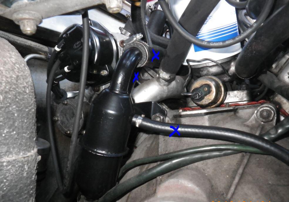

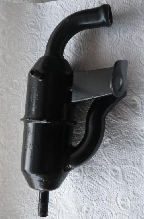

Den Bereich Öldampf-Entlüftung hatte ich nur als Pausenfüller gemacht, da es erwähnt wurde. Trotzdem nochmals die Maßnahmen:

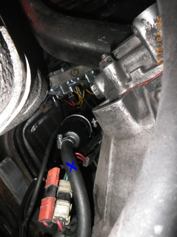

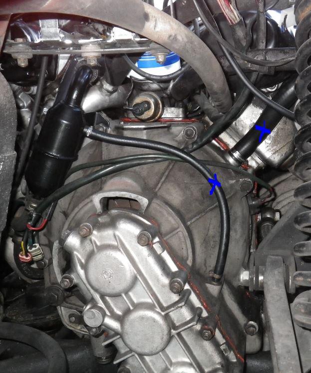

  • Ölabscheider D gereinigt und außen schwarz. Hatte auch vorher Durchgang in alle Richtungen.
  • Alle Schläuche kosmetikhalber erneuert (blaue Kreuze), obwohl alle dicht waren und alle Durchgang hatten:
308_Leerlauf73.thumb.JPG.dc266868abe6188308_Leerlauf76.thumb.JPG.a439ab8a9305a15308_Leerlauf75.thumb.JPG.06a76952e2b6a0b
Eine Gemisch-Einstellung fett-mager mache ich jetzt noch nicht. Erst muss das eigentliche Problem identifiziert sein. Ich werde das am besten nochmals beschreiben.

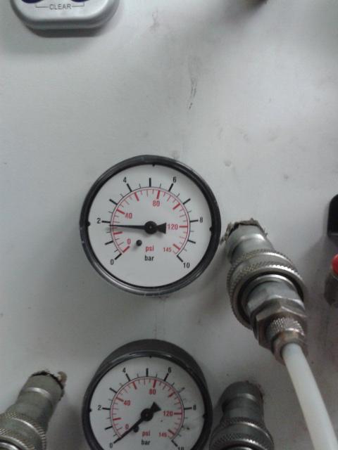

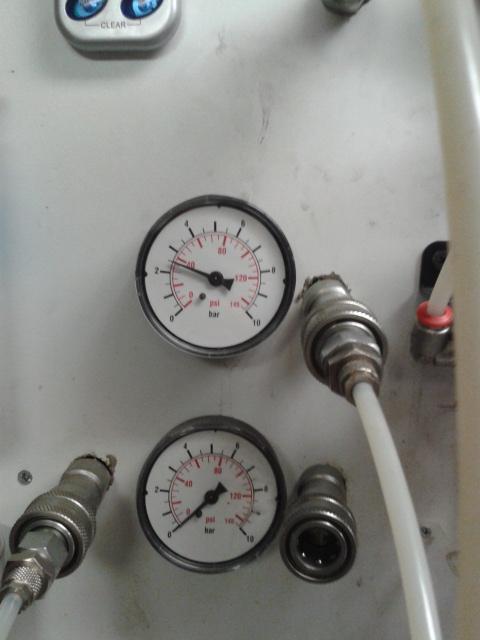

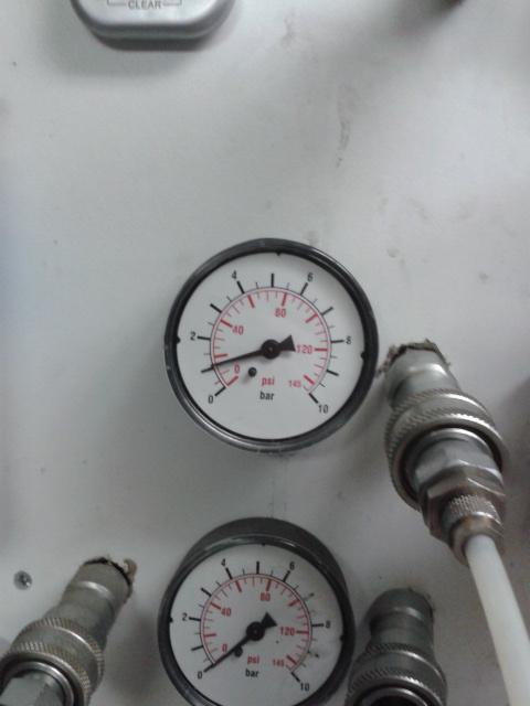

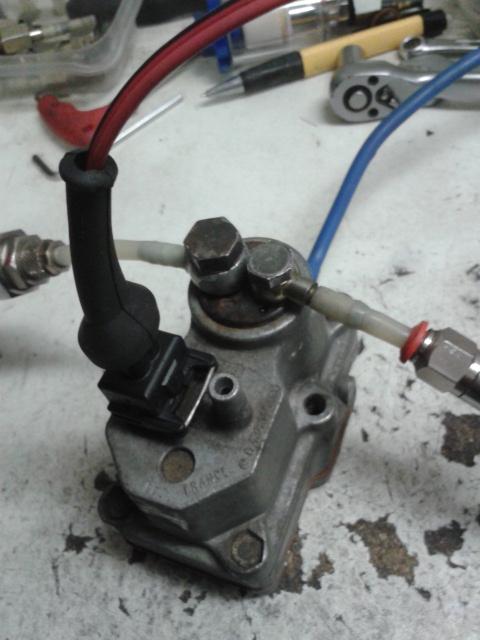

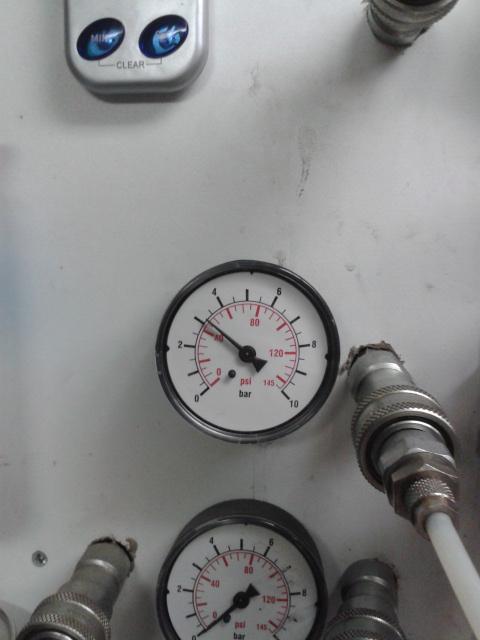

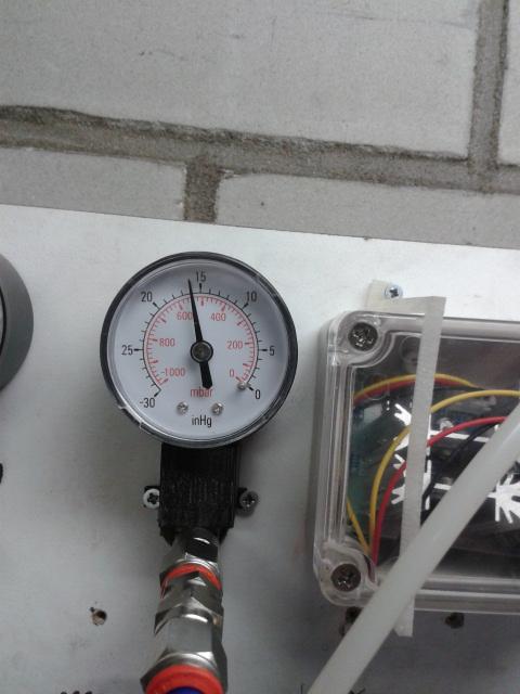

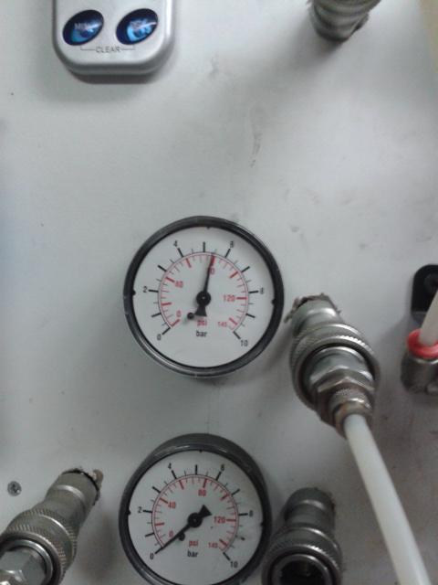

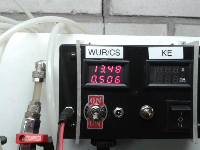

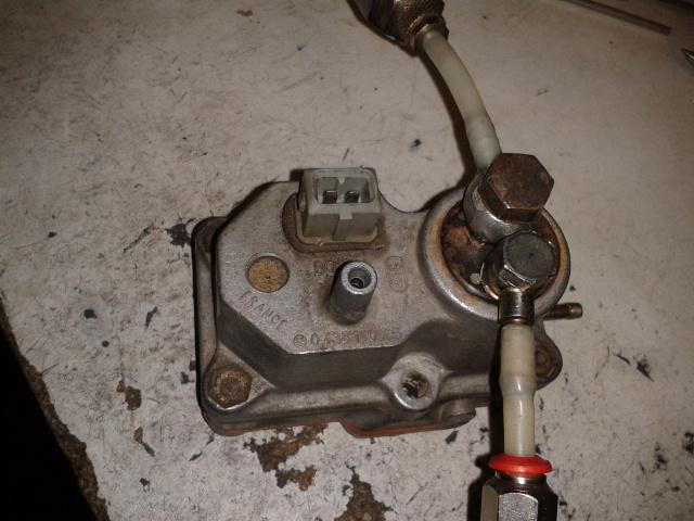

hier ohne Bewertung einige Testergebnisse. Die Firma weiß, daß ich das hier einstelle.
"With a system pressure of 5,4 bar the
cold control pressure without vacuum was 1,1 bar.
cold with 550 mbar vacuum was 1,9 bar
warm without vacuum was 2,5 bar and
warm with 550 mbar vacuum was 3,2 bar
Vacuum was on the lower port the upper port was atmospheric.
To heat up at 13,4 volt the bi metal took 0,5 ampere
The wur still fits within the limits. ..."
wobei wur=Warm-up-regulator=Warmlaufregler
569933acb24a8_01_2016-01-1315.29.54.thum569933ae688d8_02_2016-01-1315.30.01.thum569933b01801a_03_2016-01-1315.30.14.thum569933b1a6f80_04_2016-01-1315.31.05.thum569933b35a6d6_05_2016-01-1315.31.12.thum569933b50b2d5_06_2016-01-1315.31.37.thum569933b67915c_07_2016-01-1315.31.43.thum569933b7e4ee2_08_2016-01-1315.37.50.thum569933b95859e_09_2016-01-1315.38.00.thum
Der Test war nicht teuer. Knapp über 40 EUR inkl. Hin- und Herschicken und Test. Wie Michael bereits erwähnte: www.ferrari400parts.com  Hr. Geert Jan Schreurs
Paul
