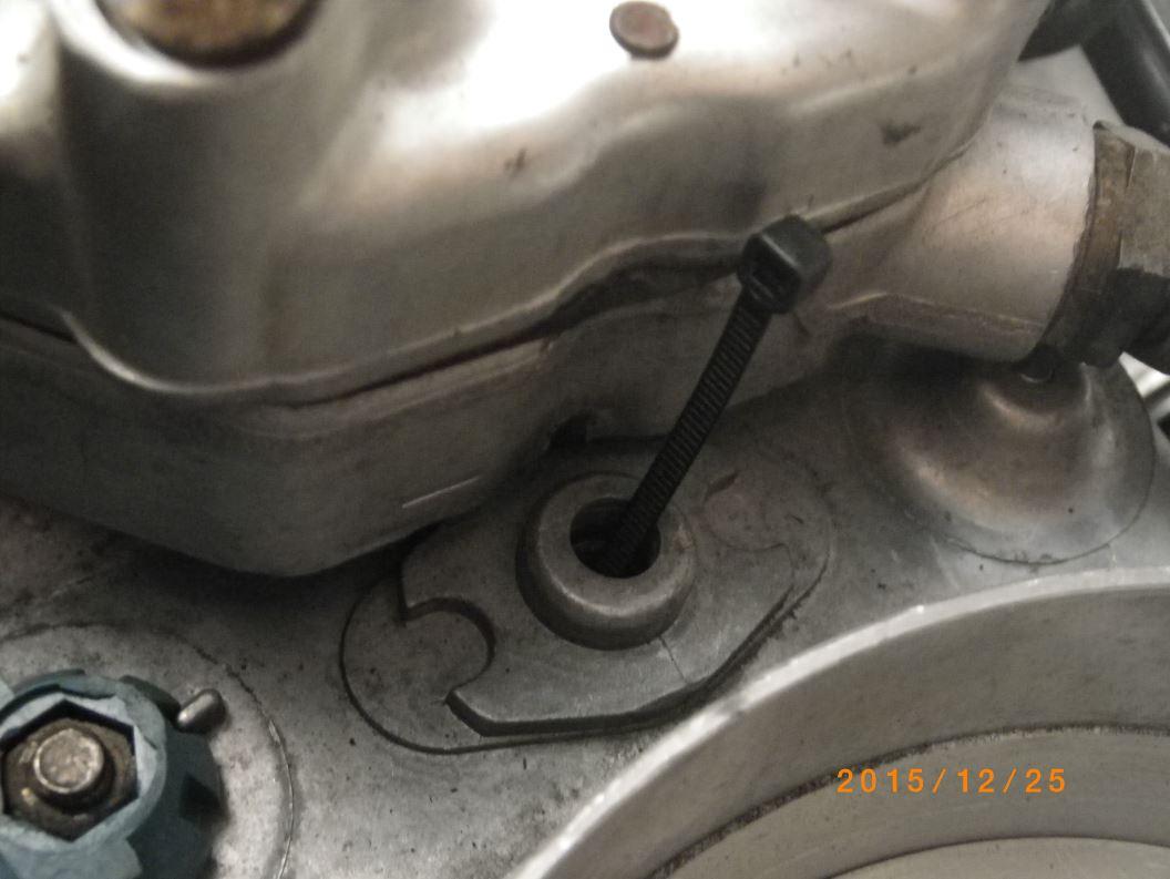

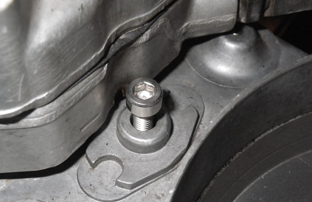

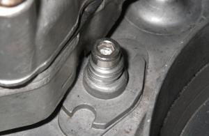

mit dem Kabelbinder getestet, ob drunter frei. Eine M5 passt. Scheiben nur, damit Gewinde nicht zu weit reinkommt bis ich kurze Schraube gefunden habe. Ausreichend dicht ist das auf alle Fälle.
308_Leerlauf53.thumb.JPG.68d82d430945c3e308_Leerlauf54.thumb.JPG.4ac110a6e2154da
308_Leerlauf55.thumb.JPG.975f1ecbd66a957
Das kann zumindest das langsame Absinken der Drehzahl z.B. von 2000 auf 1500 erklären. Evtl. sogar mehr. Das ist eine wichtige Sache. Danke nochmals an Hannes fürs Nachhaken.
Test morgen.
Paul
Bin schon gespannt!!
Die Originalschraube hat einen kleineren Kopf, und passt in die vertiefung ( liegt nicht aussen am Gehäuse auf ), hat einen Schlitz und ist ca 5mm lang !!
Hab leider kein Foto!!
Aber zum Testen wird das schon reichen solange es dicht ist !! Viel Glück :-))!
Gruss
Hannes

mit verschlossenem Loch auch kein Volltreffer. Nach dem Start 2400. Dann innerhalb von 2-3 Minuten auf 1000. Danach Verhalten wie ohne Schraube. Mal 2000. Mal 1500. Und geht auch langsam runter, evtl. etwas schneller als vorher. Aber zumindest ähnlich alles.  Das Leerlaufeinstellen hatte auch keine bleibende Drehzahl zum Ergebnis.
Anfangsdrehzahl ist hoch, dann evtl. normales Abfallen durch funktionierenden Zusatzluftschieber, auch zeitlich gesehen.

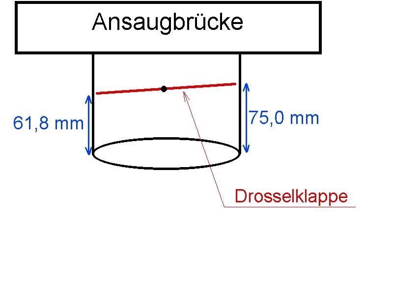

Hatten wir schon die Drosselklappe selbst?
Wenn nein, lass mal Jemanden das Gaspedal betätigen während du hinten schaust ob das Seil immer gespannt ist und die Drosselklappe reagiert wie sie soll.

richtiger Punkt. Diesen Bereich hatte ich bereits, nur hier nichts reingeschrieben. Das Gasgeben mache ich manchmal auch hinten direkt am Gaszugumlenkhebel (...wenn das Auto steht) oder direkt an der Drosselklappenachse nebendran und schaue da auch hin. Die Drosselklappe hat kein Spiel. Geachtet habe ich auch auf das geschmeidige Zugehen im letzten Bereich, alles geschmeidig, nicht hakelig. Das Gleiche gilt für die Stauscheibe im Mengenteiler.

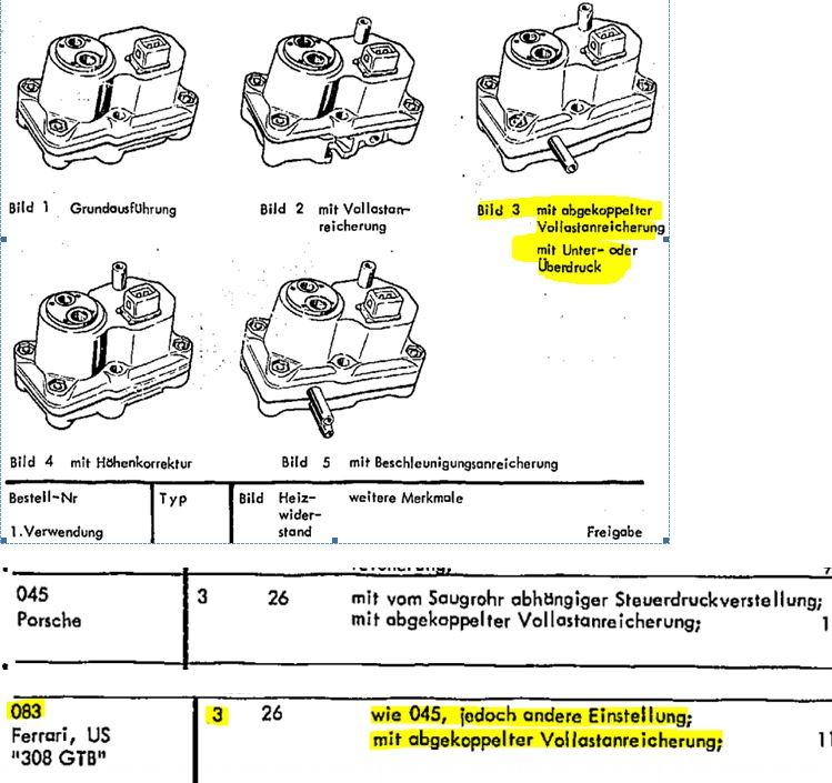

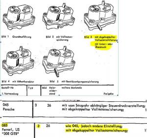

Bosch beschreibt das so:
"Der Warmlaufregler, auch Steuerdruckregler genannt, senkt bei kaltem Motor den Steuerdruck der K-Jetronic. Dadurch wird der Steuerkolben im Mengenteiler weiter ausgelenkt und misst entsprechend mehr Kraftstoff zu.
Der Warmlaufregler wird so am Motor verbaut, dass er dessen Wärme aufnimmt. Zusätzlich wird er elektrisch beheizt, um der jeweiligen Motorcharakteristik zu entsprechen.
Optionale Zusatzfunktionen ermöglichen eine Beschleunigungs-/Volllastanreichung, um Motoren, die mit einem mageren Gemisch im Teillastbereich betrieben werden, vor Schaden zu bewahren. Auch ist eine Höhenkorrektur möglich, die beim Fahren in größerer Höhe aufgrund der geringeren angesaugten Luftmenge die Einspritzmenge entsprechend reduziert, um ein Überfetten zu vermeiden."
Warmlaufregler Bosch 0438140083
Quelle: Bosch
308_Leerlauf56.thumb.JPG.5eb01e0d9d09bdd
Mehr habe ich nicht gefunden. Und dann gibt es noch die Daten von Michael weiter oben für eine professionelle Einstellung.

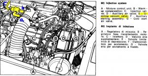

Hallo paul01,
mir schwant schon wieder was.

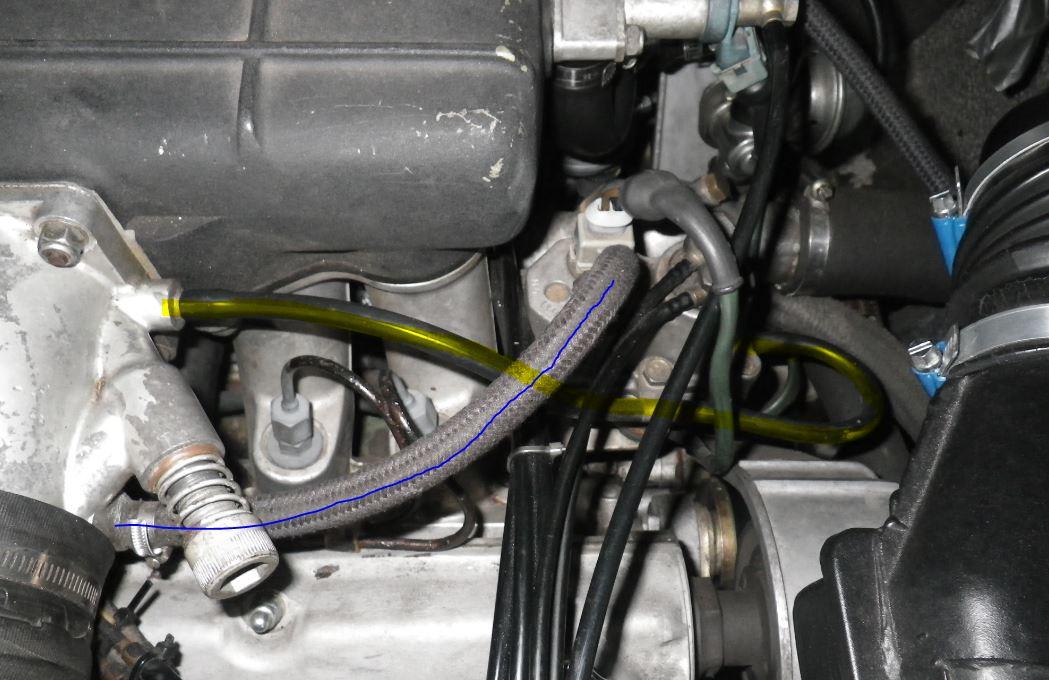

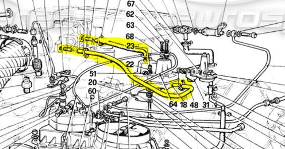

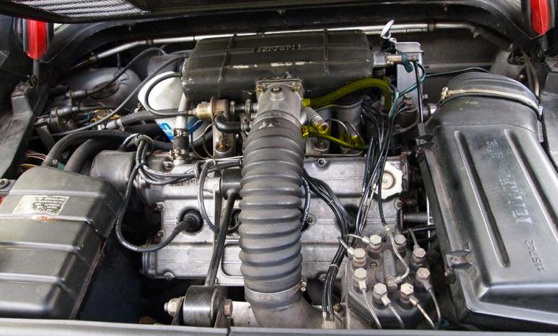

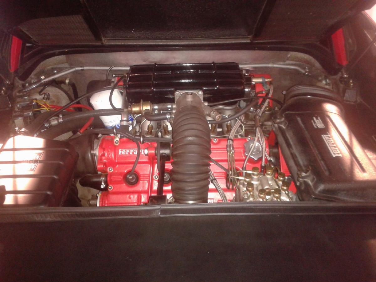

Meiner:
308_Leerlauf58.thumb.JPG.e941f0146cb79e4
Fremder:
308_Leerlauf57_anderer308.thumb.JPG.e3ca
308_Leerlauf59.thumb.JPG.238a73d50a0cdd8
Da ist der erste Schritt morgen ein anderer.
Paul

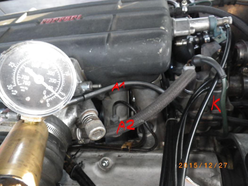

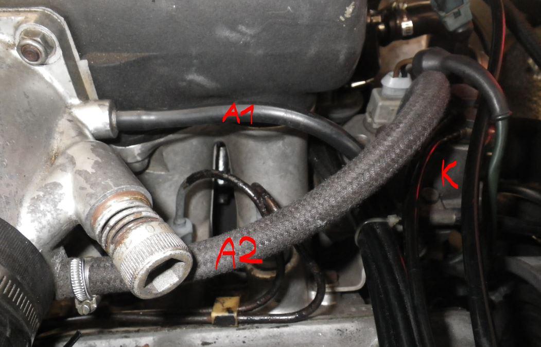

heute war der Warmlaufregler K dran.
So sieht der Bereich normalerweise aus:
308_Leerlauf61.thumb.JPG.d88d91c6eecb326

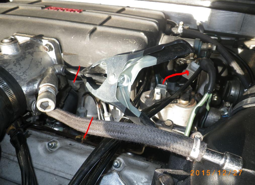

Vor Fahrtbeginn:
  • Stecker abgezogen.
  • Warmlaufregleranschluss A2 Richtung Ansaugtrakt verschlossen. Richtung Warmlaufregler offen gelassen.
  • Warmlaufregleranschluss A1 abgeklemmt, nicht abgezogen.
308_Leerlauf60.thumb.JPG.d9a62333a505bb4

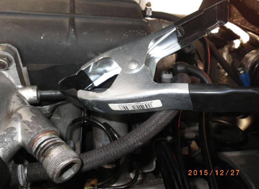

1. Fahrt: Am Anfang wieder ca. 2100. Dann nach 2-3 Minuten 1000...1100. Wieder etwas hoch.  Nach 3 Minuten angehalten und den Stecker aufgesteckt. Keine Reaktion. A2 wieder angeschlossen. Dann aber die Sache mit A1.
Wenn ich den A1 abgeklemmt am Ansaugtrakt abziehe, gibt das zunächst keine nennenswerte Reaktion. Egal ob der Finger das Loch am Ansaugtrakt verschließt oder nicht:
308_Leerlauf62.thumb.JPG.59bd578af55d6df
Wenn jetzt für eine Sekunde die Klemme gelöst wird, also Umgebungsluftdruck in den A1 Richtung Warmlaufregler kommt, geht schlagartig die Drehzahl auf 2000 und bleibt auch erstmal da.
Das erneute Zuklemmen bringt da nichts, da damit der Druck am Warmlaufregler nicht verändert wird. Sobald aber A1 wieder steckt und dann die Klemme gelöst wird, geht auch die Drehzahl wieder runter. Dieses Spiel ist absolut sicher reproduzierbar.
308_Leerlauf63.thumb.JPG.5737f1402f3a291

Diesmal hatte ich eine Unterdruckpistole dabei (Bremsenentlüfter).
308_Leerlauf64.thumb.JPG.7de97fbb231fe14
Wenn nach dem Abziehen von A1 die Drehzahl auf 2000 steigt, dann lässt sie sich mit weniger als 0,1 bar Unterdruck (0,9 bar Absolutdruck) wieder einfangen, also runterregeln.
Das erstmal als Testergebnis. Nach melde ich mich nochmals.
