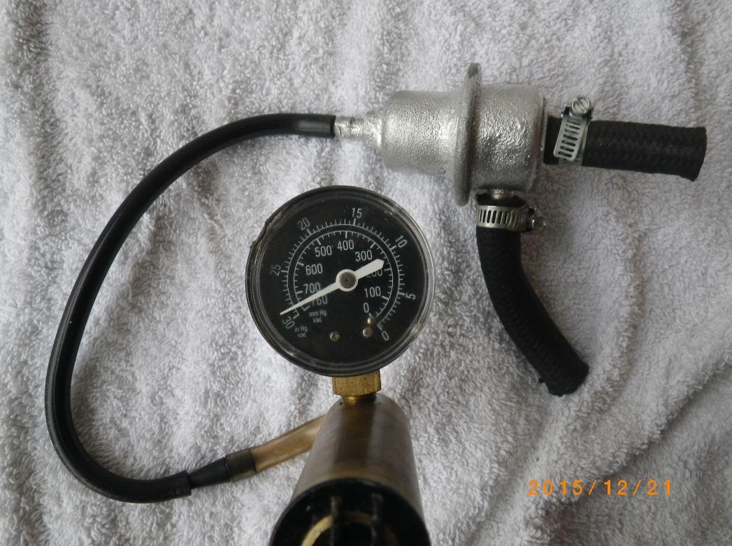

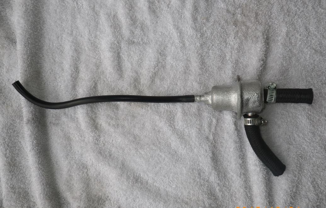

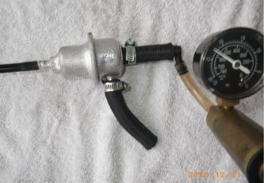

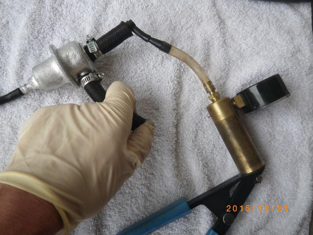

hier erstmal den Test des Unterdruckbegrenzungsventils #34 (Test limiting vacuum valve)
308_Leerlauf21.thumb.JPG.e2d0c8224d5d08f
  • Bei laufendem Motor (a) oder (b) oder beide zudrücken und auf Änderung der Leerlaufdrehzahl achten. (Schnelltest Michael me308)
  • Unterdruck auf der Seite (b). Wenn der Unterdruck gehalten wird, ist das Schließen ok. Dann deutlichen Unterdruck nur auf den Steuerungsanschluss (c). Dann muss das Ventil offen sein. Man kann dann frei durchblasen. Das am besten auch bei 80°C-90°C. (Langsamtest Paul)
308_Leerlauf32.thumb.JPG.b38b9a59f90b68c308_Leerlauf33.thumb.JPG.23319149b98d8e8
Bei mir war das so:
Schnelltest: unauffällig.
Langsamtest: Der Unterdruck am Steuerungsanschluss (c) wird gehalten und das Ventil ist frei duchblasbar. Beides bei 10°C und zw. 80°C und 90°C. Der reine Unterdruck an (b) wird nicht festgehalten, fällt aber sehr langsam ab, auch bei hoher Temperatur. Das Durchblasen geht nicht. Für mich ist das ausreichend dicht.
Paul

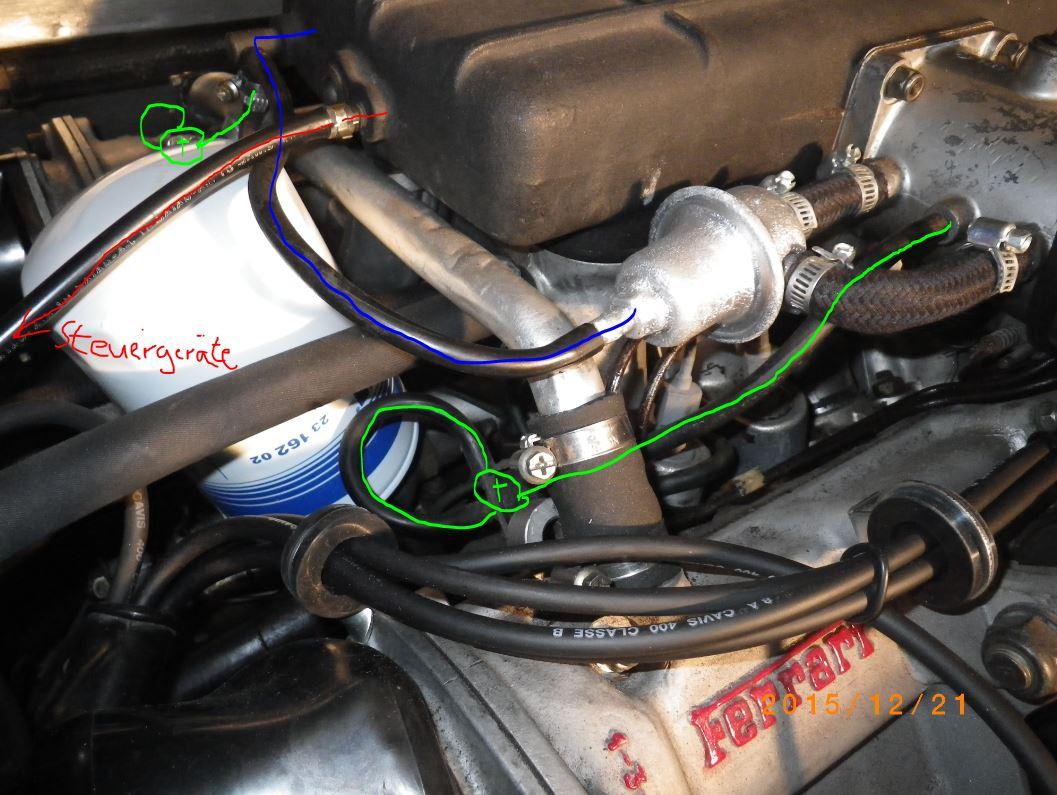

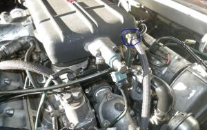

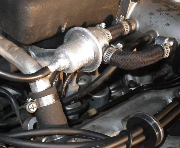

so jetzt ist anders angeschlossen:
  1. Vom Einlass/Spinne direkt an die Steuergeräte (Rot. Nicht der Steckplatz von Michael, technisch aber gleich und es muss irgendwann auch so gewesen sein, da mir zu jedem anderen Steckplatz mind. 1 cm fehlt)
  2. Vom Einlass/Spinne direkt an den Steueranschluss (c) des Unterdruckbegrenzungsventils #34 (Blau).
  3. Das hintere Elektroventil (im Bild näher am Betrachter) habe ich so gelassen (grün mit Kreuz zum Beerdigen). Es hat keine Funktion wie auch Michael schreibt.
  4. Das vordere Elektroventil habe ich wie das hintere als Schleife totgelegt (grün mit Kreuz zum Beerdigen). Es war vorher auch tot, allerdings mit allen 3 Anschlüssen im Einlass/Spinne. So hatte ich zwei Anschlüsse frei, die für 1.+2. benutzt wurden.
308_Leerlauf37.thumb.JPG.b636921600a9769
Das ist jetzt die Startaufstellung fürs nächste Rennen. Bei uns kommt jetzt die Sonne noch raus und der Wind macht gerade die Straße trocken. Ich glaube, das wird noch was mit dem Test.
Paul
sehr schön so ! auch der Anschluss zu den Steuergeräten
passt alles bisher soweit ....
viel Glück bei der Fahrt ! :wink:
Gruß aus MUC
Michael

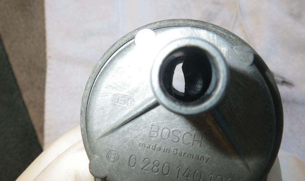

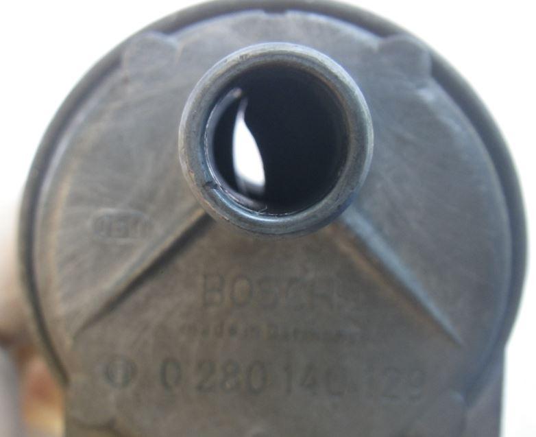

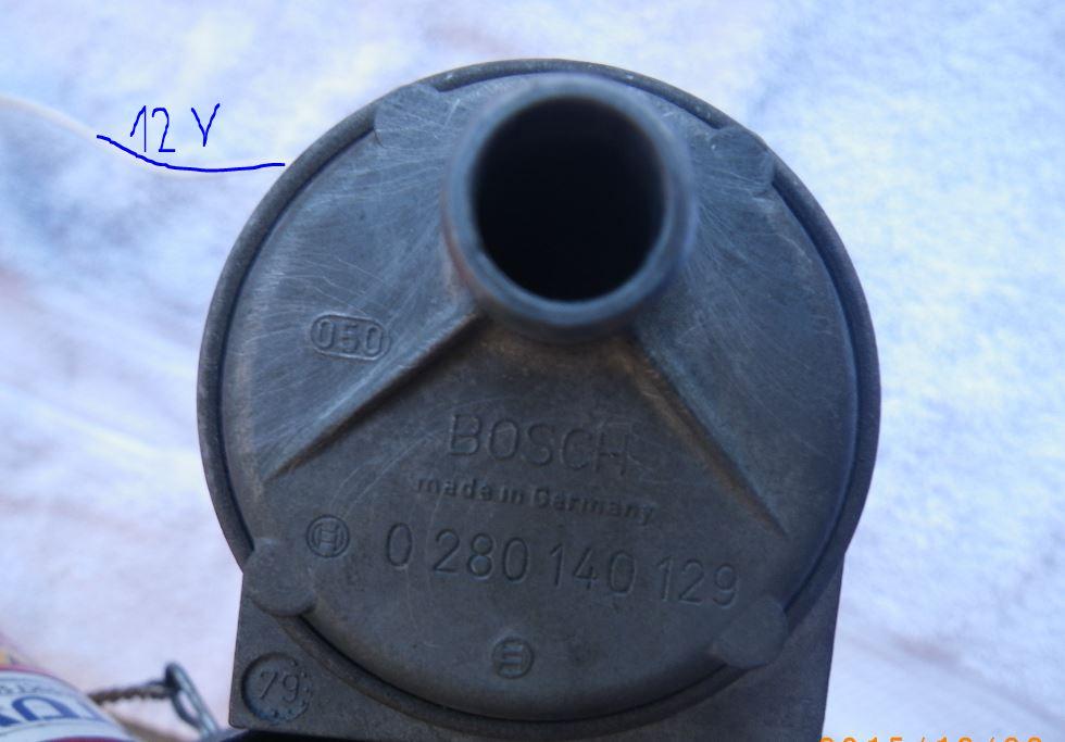

Test und Einstellung Zusatzluftschieber Bosch 0 280 140 129 (siehe auch Hannes weiter oben)
  1. Widerstand Soll lt. Datenblatt: 30 Ohm
  2. Schließzeit oder Schließfunktion durch Erwärmen ohne Spannung
  3. Schließzeit beim Anlegen von 12V: keine Daten gefunden. 2-3 Minuten (bei Hannes 5 Minuten)
308_Leerlauf38.thumb.JPG.230d7abfa6f474c

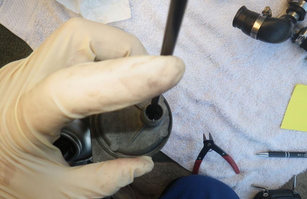

Einstellung:
Mutter lösen und z.B. mit zwei Holzpinseln Durchgang vergrößern und Mutter wieder zu
308_Leerlauf40.thumb.JPG.da265455f2f9b9a308_Leerlauf39.thumb.JPG.88c3c36814617b3
Bei mir war das so:
Also nicht so viel möglich gewesen wie gedacht. Vor und nach Einstellung bei 10°C:
308_Leerlauf41.thumb.JPG.c63b877e9477ade308_Leerlauf43.thumb.JPG.de8b018202d6c2c
  1. Widerstand Soll lt. Datenblatt: 30 Ohm bei mir 32 Ohm, also ok.
  2. Schließzeit oder Schließfunktion durch Erwärmen ohne Spannung: Geht sehr langsam zu auch bei 80°C nicht ganz zu. Spielt aber keine Rolle siehe unten.
  3. Schließzeit beim Anlegen von 12V vorher knapp 2 und nachher genau 3 Minuten. Also ok.
Das Beschleunigen des Schließens über die normale Motorwärme spielt eigentlich keine Rolle. Es ist allein durch die 12V nach 3 Minuten zu und bleibt zu.
Paul

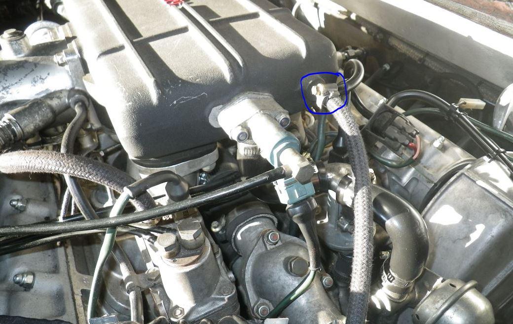

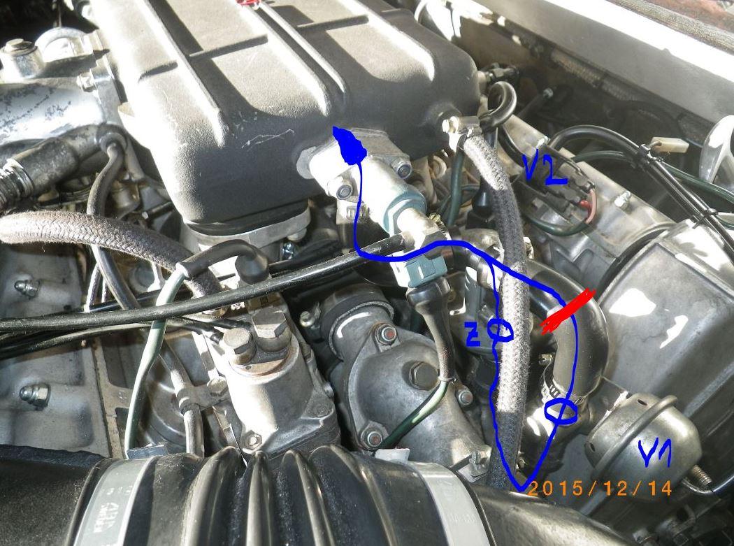

308_Leerlauf45.thumb.JPG.bf45d1be42319d8
vor 41 Minuten schrieb me308:
das "fast-idle"-System auch vorerst mal komplett aus dem Spiel nehmen und jede Zusatzluft diesbezgl. in den Einlass unterbinden
Das V1 ist aktuell im Schlauch komplett zu.

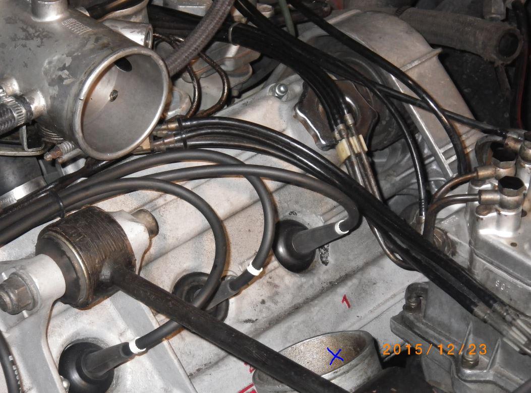

jetzt gibts wieder Bilder.
Im Luftansaugtrakt Ölfilm (Blaues Kreuz. War schon immer so) auch im entfernten Schlauch.
308_Leerlauf46.thumb.JPG.eb9dc033c0aa72c

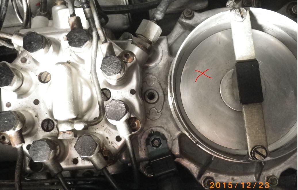

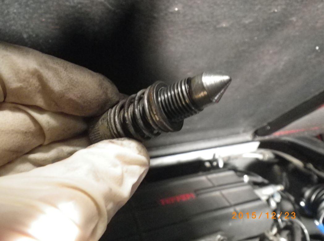

Soweit habe ich die Bypass-Schraube unterwegs nicht rausgedreht:
308_Leerlauf47.thumb.JPG.71b94fec2ac0933
Die Stauscheibe ist nicht gereinigt, war sauber:
308_Leerlauf50.thumb.JPG.1eb245db23888f8

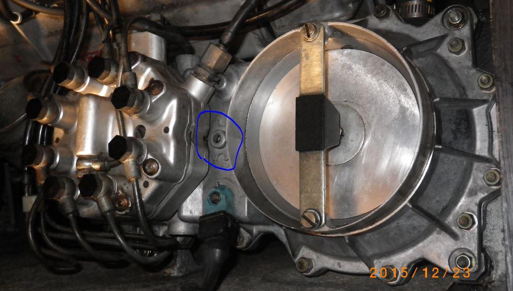

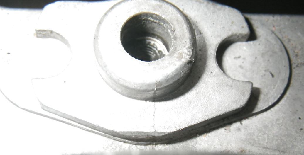

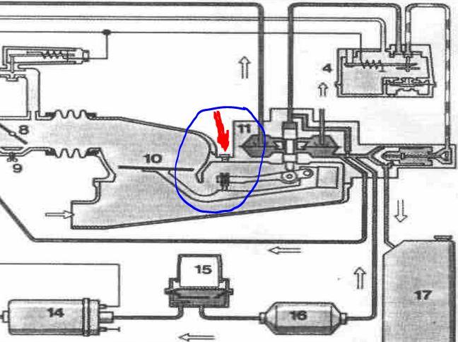

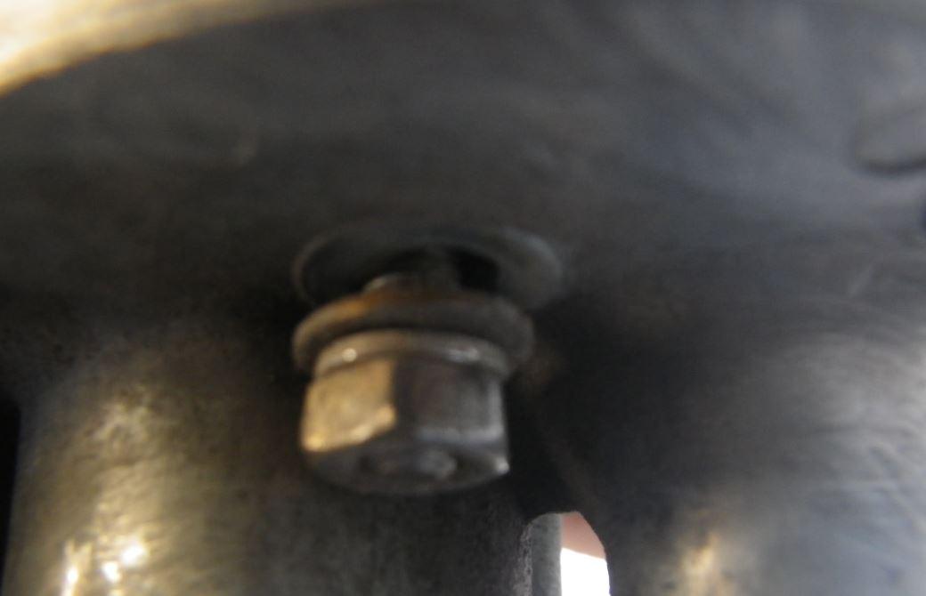

Jetzt eine Frage: Muss da nicht eine Schraube rein oder sehe ich die nur nicht:
308_Leerlauf48.thumb.JPG.5d43b18a7954059308_Leerlauf49.thumb.JPG.12fa789e975de46
Paul
vor 15 Stunden schrieb paul01:
da gehört eine Abdeckschraube drauf ...
und ganz tief unten drin sitzt eine 3mm Inbus ... das ist die Gemischschraube, (rechts fetter, links magerer) diese ist sehr, sehr sensibel ... schon 1/4 Umdrehung kann Dir alles verstellen
am besten Abgasuntersuchung machen und schauen wo Du mit dem Gemisch stehst ...
3% CO sind ein erster Annäherungspunkt
das wäre übrigens erst der nächste Schritt gewesen ... denn ich denke, ausser dem Leerlauf und dem Warmstartproblem hast Du evtl.auch ein Gemischproblem ... mit dieser kleinen Schraube kann man unglaublich viele Fehler in Zündung und Benzinversorgung überdecken ... bzw. auch verstecken  :wink:;
Gruß aus MUC
Michael

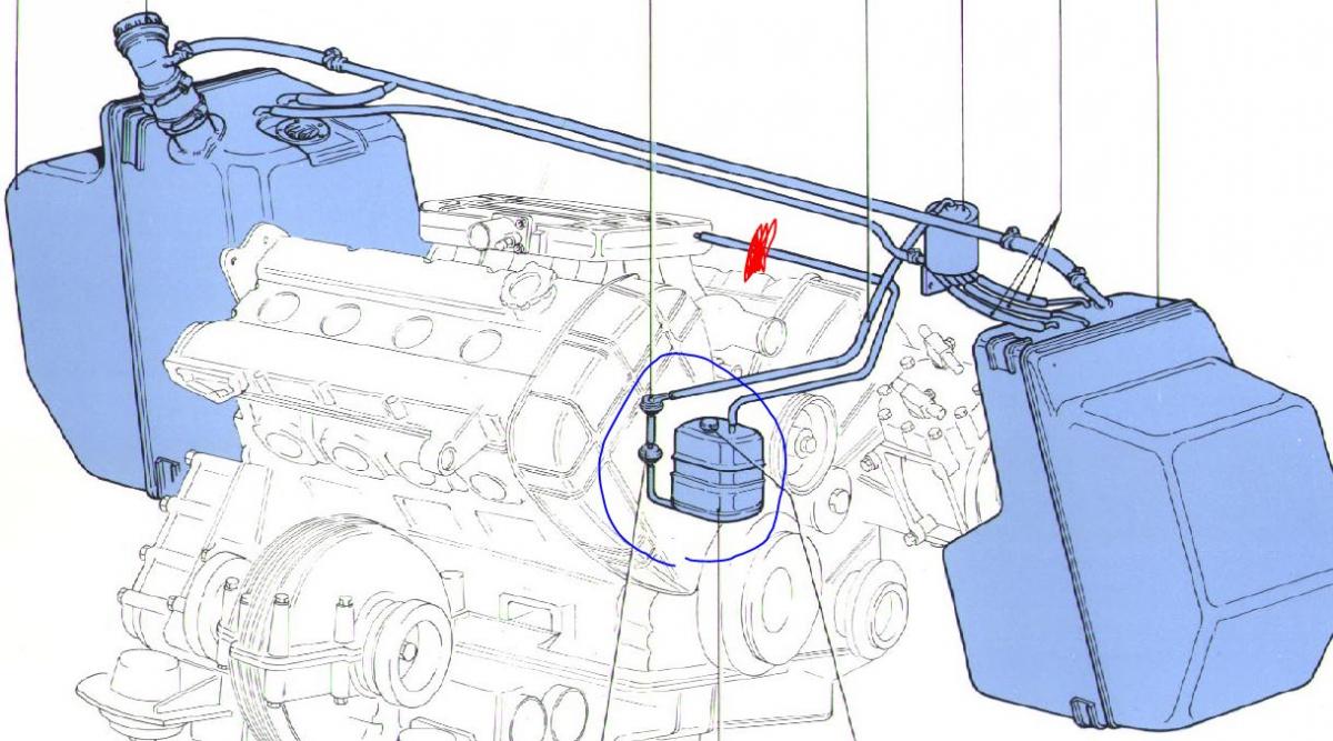

Hallo!!
Da es so aussieht, als ob bei deinen Auto einmal richtige Experten ihr Handwerk ausgeübt haben, würde ich auch noch die anderen Schläuche im Motorraum überprüfen, ob diese überhaupt an ihrem richtigen Steckplatz angesteckt sind!!
Habe mit einem Freund der auch einen 308er hat über dein Problem gesprochen!!
Derjenige hatte genau die selben Symptome wie du nach einer Motorrevision, in diesem Zuge wurden auch die Schläuche erneuert, und verkehrt angesteckt!!!
Und zwar: Der Schlauch was von der Motorentlüftung ind den schwarzen Behälter und dann in den Luftfilterkasten gehen sollte, war bei ihm beim Mengenteiler angeschlossen usw.....Folge davon : 0,5% CO Wert !!!
Vielleicht hat ja me308 passende Explosionszeichnungen zu den richtigen Verkabelungen??
Hab leider mein Auto nicht bei der Hand, sonst könnt ich es genauer beschreiben und hätte dir ein Foto von der fehlenden Schraube geschickt!!
Das mit der fehlender Schraube am Mengenteiler ist schon mal ein super Fund!!
Wie me308 schon beschrieben hat, bitte nicht ohne Abgasuntersuchung an der 3er Imbussschraube herumdrehen!!
Eine viertel Umdrehung kann hier schon ausreichen um von viel zu Fett auf viel zu Mager zu gelangen!!
PS: Vielleicht geschieht ja noch ein Weihnachtswunder :wink:
Frohes Fest an alle
Hannes
vor 1 Stunde schrieb Hannes 308:
o.k., weil Weihnachten ist :wink:
die Kurbelwellenentlüftung wäre auch ein Kandidat für Falschluft
mit ein bisschen ziehen passt der Schlauch B  laut Hannes auch an den Mengenteiler  X-)
nur Spass !
Gruß aus MUC
Michael

vor 5 Stunden schrieb me308:
und ganz tief unten drin sitzt eine 3mm Inbus ... das ist die Gemischschraube...
Da wollte ich vorläufig noch nicht dran, erst später als Kür...meiner stinkt...
Wenn da eine Madenschraube drin ist und nur eine Abdeckung fehlt mache ich erstmal nur einen Stopfen drauf.
Muss nur dicht sein, sonst zieht er jede Menge Falschluft!!

vor 11 Stunden schrieb Hannes 308:
wenn du die Falschluft des Mengenteilers behoben hast
...habe bisher keine sichere Falschluft.
Werde ja mal temporär alle unnötigen Eingänge in den Einlass/Spinne echt zumachen. Auch den roten zum Benzindampffilter/Abscheider/Rückführer (blau). Darf denn dieser überhaupt dauerhaft zu sein ?

vor 20 Minuten schrieb paul01:
Sicher hast du Falschluft, durch die fehlende Abdeckschraube am Mengenteiler!!!! Starte den Motor und halte den Finger drauf, dann wirst du es schon sehen!!

Hallo Hannes,
danke für die Hinweise.
vor 6 Stunden schrieb Hannes 308:
Das werde ich morgen als Erstes machen. Habe die Abdeckschraube als Schmutzabdeckung verstanden und eine vermutete tief versenkte Madenschraube innen als Einstellschraube und luftdichten Verschluss, wie es technisch üblich ist. Beispielsweise ist die Leerlauf-Bypass-Schraube auch gleichzeitig zur Einstellung und Abdichtung übers Gewinde. Ich kanns noch nicht ganz glauben, aber zugemacht ist das rasch.
Das Vorgehen mit dem Bereich Aktivkohlefilter ist verstanden. Mache ich evtl. später, aber nicht jetzt gleich in diesem Zusammenhang. Jetzt erstmal nur Anschluss zum Einlass/Spinne zu.
...die Bedenken mit dem Druckausgleich der Tanks waren dann doch berechtigt.
Paul
die fehlende "Abdeckschraube" ist wohl die Nummer 115650. Diese ist bei Eurospres und anderen als Schutzkappe oder Sicherungskappe für ca. 4 EUR drin, bei einem anderen für 29$ als "plug". Ein Bild habe ich nicht gefunden. Ich werde das Loch erstmal irgendwie zumachen. Ist das eine Metallschraube (mit Gewinde) oder aus Kunststoff ?
Wenn diese Prinzipskizze (Quelle: koopiworld.de ) beim 308 einigermaßen passt, dann ist das anders als ich dachte.
308_Leerlauf52.thumb.JPG.73e7c98e21b4d31
Dann wäre das "Loch von Hannes" (musste jetzt sein) nachvollziehbar. Denke gehe nochmals in die Garage.
Paul
Hallo!!
Ja genau so sieht dass aus!! Wollte dir auch schon so ein Bild senden zur verdeutlichung!!
Die Abdeckschraube ist aus Metall, mit Gewinde!! Glaube M3 oder M4 und !!
vor 12 Minuten schrieb paul01:
Aber aufpassen, dass es nicht in den Mengenteiler eingesaugt werden kann!!
Gruss
Hannes
