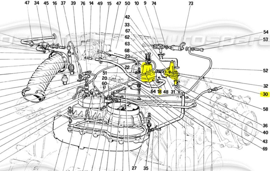

Hier im Bild (Quelle: Eurospares) der Warmlaufregler #18 und das Zusatzluftventil #30:

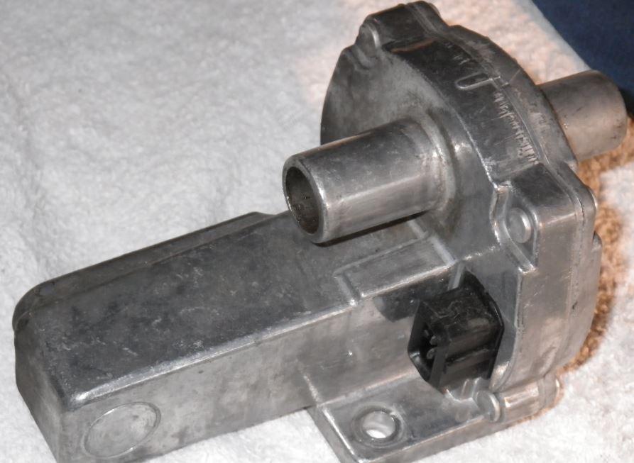

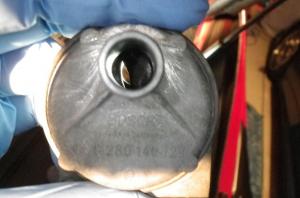

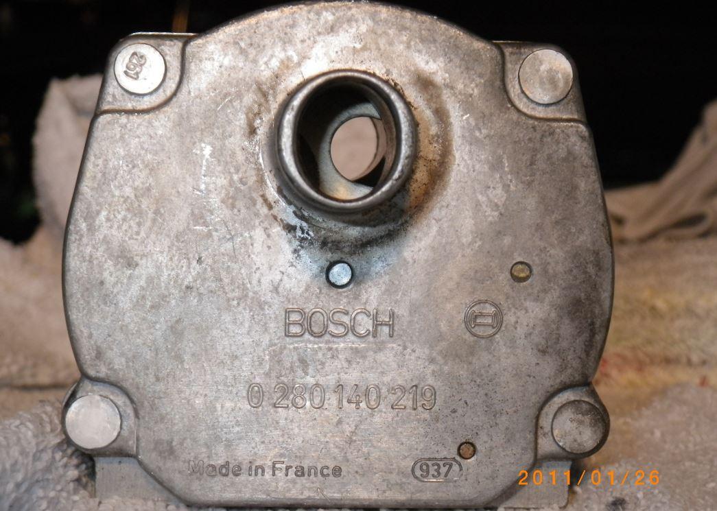

hier das alte Bild vom  Zusatzluftventil #30:
308_Leerlauf2.thumb.JPG.517dc89af3e9a2fa
Wenn ich mir das nochmals anschaue, ist es doch ziemlich weit zu. Zu warm kann es nicht sein, da ich es in der Hand habe. Evtl. baue ich das nochmals aus.
Allerdings kann es ja nicht mehr aufmachen, wenn es im warmen Zustand zugemacht hat. Im geschlossenen Zustand kann es auch keine Drehzahl weiter regeln.
Paul

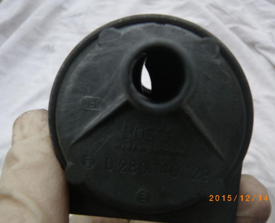

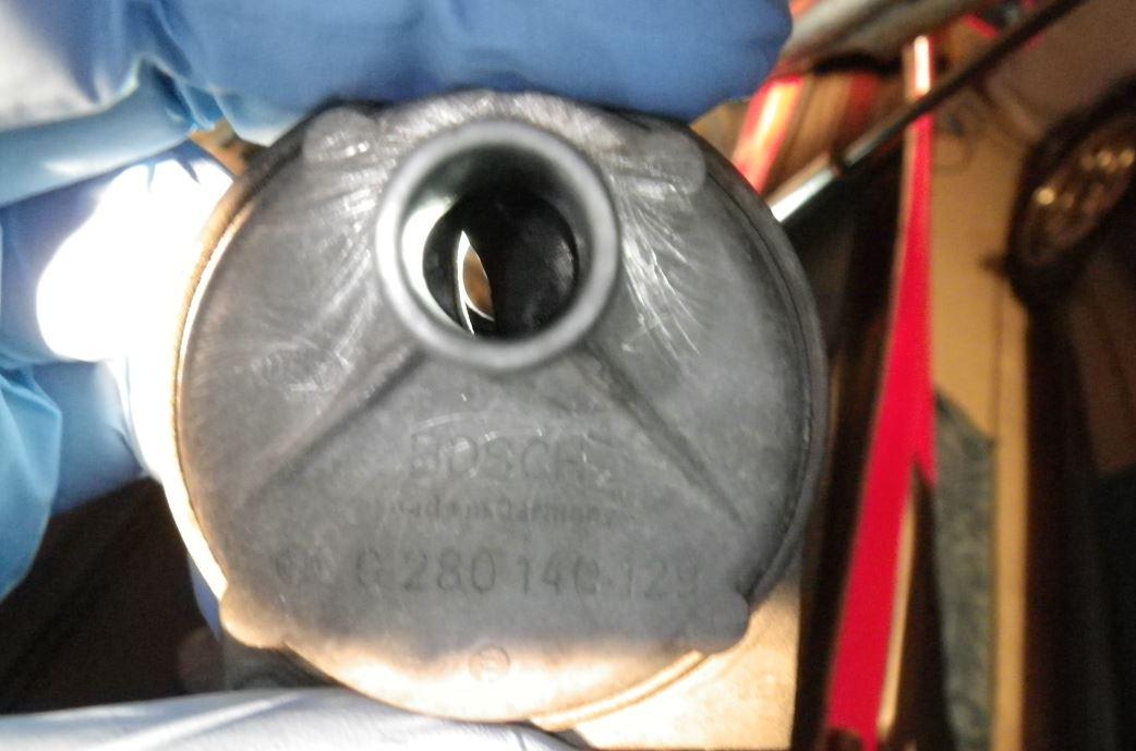

habe den Bereich ausgebaut. Hier ein aktuelles Bild vom  Zusatzluftventil #30 bei 9°C:
308_Leerlauf3.thumb.JPG.4202c98310095b75
Das ist doch zu weit geschlossen bei 9°C ?
Bei 55°C ist es noch nicht ganz zu.

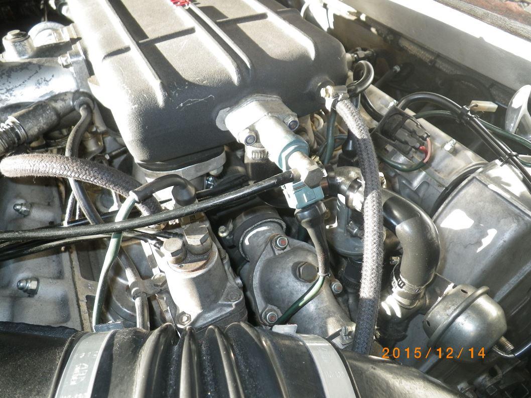

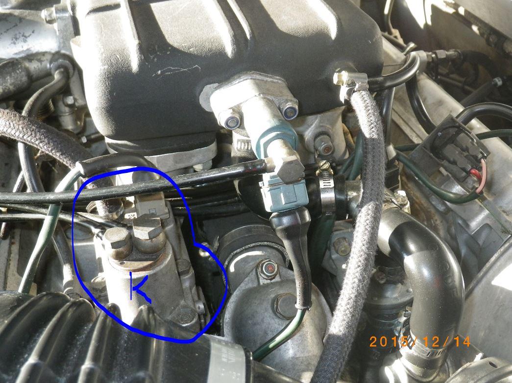

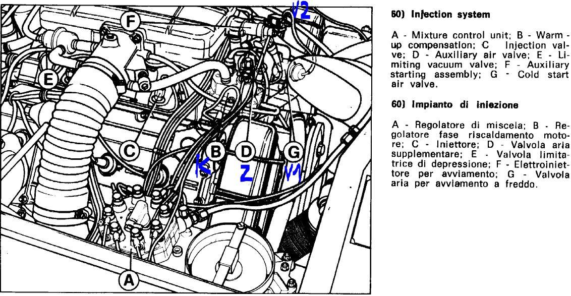

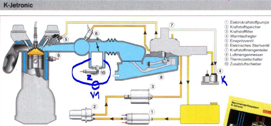

Hier Bilder dieses Bereichs. Das Zusatzluftventil Z wird wärmegeregelt (+spannungsgeregelt ?).
Weiterhin habe ich ein Ventil V1, das über Unterdruck vom Elektroventil V2 geregelt wird.
308_Leerlauf4.thumb.JPG.1808461bc1d9cc7d308_Leerlauf5.thumb.JPG.1e4f3694c5e7b9c5
Das Ventil V1 habe ich geprüft. Es geht mit Unterdruck leichtgängig zu.
Es sind also 2 parallele Wege, wie zusätzliche Luft reinkommt. Das Problem muss doch in diesem Bereich sein ?
Den Weg über das  Zusatzluftventil Z möchte ich zum Test zumachen.
Den Weg über das  V1 lasse ich.
Wer sagt dem Elektroventil V2, was zu tun ist ?
Paul

Es ist ein Bosch 0 280 140 129. Habe in Deutschland aktuell keinen Anbieter gefunden, außer Ferrari. Eurospares hat den aber bezahlbar.

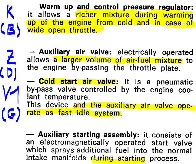

Warum gibt es das V1 überhaupt ? In der Explosionszeichnung oben von einem 1981 308 GTSi finde ich dieses nicht.
Paul

vor 12 Stunden schrieb paul01:
das gibt es nur in der US-Version ... und diese Explosionszeichnungen sind nicht mehr öffentlich verfügbar
die Funktion von V1 ermöglicht in der Startphase den hohen Leerlauf (fast idle) zur Reduzierung der Emissionswerte -
der Temperatursensor am Kühlmittelausgleichsbehälter aktiviert das weiter oben genannte Elektroventil welches wiederum das Luft-"Einspritzventil" V1 öffnet oder schliesst
Zusatzluftschieber und "fast-idle"-System sind getrennt voneinander - letzteres kann deaktiviert werden, ersteres besser nicht ... da Dir sonst in der Startphase die Luft fehlt ;)

hier ein passendes Bild (Quelle: OwnersManual). Jetzt hatte ich schon Buchstaben vergeben...
308_Leerlauf7.thumb.JPG.e93a9597d37f5ca9308_Leerlauf8.thumb.JPG.65183c7c539f6f48
K ist also für die Anfettung zuständig wie vermutet. Das will ich auch nicht anfassen.
Z ergibt mehr Luft+Benzin, damit ist meine Rückfrage oben erledigt.
V1 macht "fast idle" zusammen mit Z zumindest lt. obigem Text. Das sind ja die beiden Parallelluftwege.
Paul
hier ein Bild von einem intakten Zusatzluftventil eines anderen Italieners, also nicht vom 308.
Man sieht doch eine deutlich größere Öffnung. Michaels 2/3 kommt hier eher hin.
Bei dem Auto wird pro Zylinderbank eins verwendet, das temperaturgesteuert von 1800 U/min auf 1100 runterregelt.

hier noch ein Bild (Quelle: www.ruddies-berlin.de) zum Verständnis für die, die nicht Michael heißen. Es ist nicht vom 308, stellt das Prinzip aber ganz gut dar. Hoffe ich zumindest.
308_Leerlauf11.thumb.JPG.ae6ce911ce76a61
Paul
