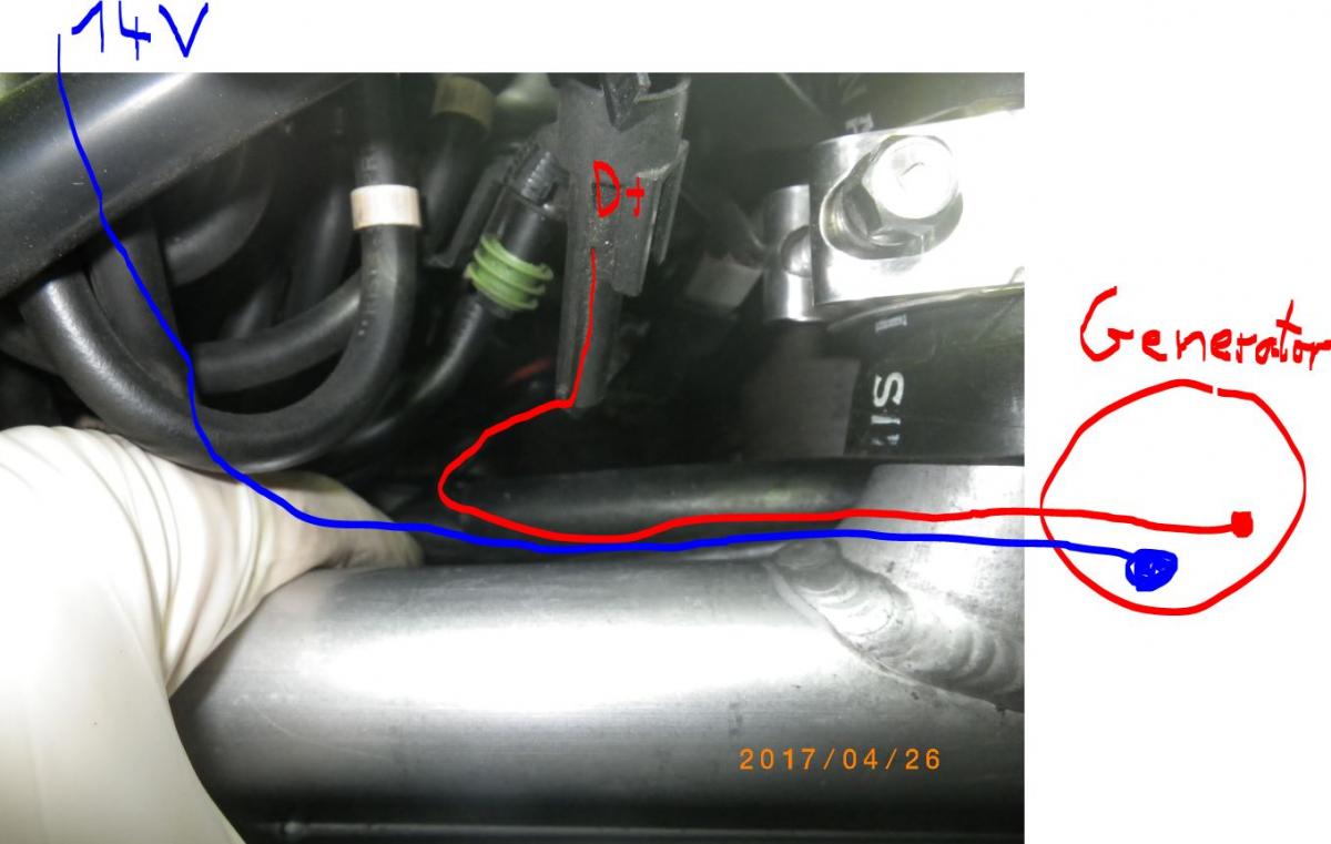

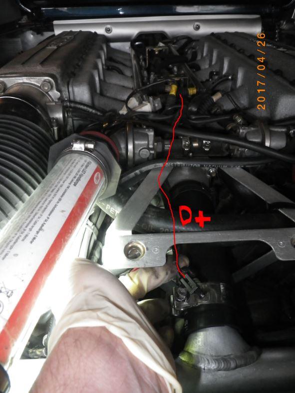

Habe gerade ein wenig gebastelt und melde mich mit Bildern, sobald die Gedanken ein wenig sortiert sind.
Vorhaben war zunächst die Leitung D+ finden. War dann doch nicht so schwer. Sie geht wenige Zentimeter nach dem Abtauchen in den Kabelbaum auch gleich wieder raus, nur ein wenig hinter den Kühlwasserrohren und Gestänge versteckt. Geht also nicht mit in Richtung linke Seite (blau), sondern ins V (rot).
Da ist auch ein Steckverbindung in der D+ Leitung neben der Steckverbindung des Klimakompressors. Jetzt weiß auch endlich, was die macht.
Am Generator habe ich nur die Steckverbindung gereinigt.
Dann "Zündung ein" und wieder wie bei den letzten Versuchen keine brennende Ladekontrollleuchte, was ja gut ist als Ausgangspunkt.
Dann Spannung gemessen an D+ im Bild oben gegen Masse und zunächst nichts. Das ist also vermeintlich von Zündschloss und der Ladekontrollleuchte kommend.
Verkürzt: Nach einiger Zeit und wieder Messen 10.9 V konstant. Das insgesamt 3 Mal. Beim 3. Mal war nach 7 Minuten Spannung da und dann auch nach dem Zusammenstecken immer auch brennende Leuchte.
Eine Stromstärke habe ich bisher nicht messen können in der D+ Leitung. Motor auch nicht gestartet.
Eine Sache muss also vor dieser Steckverbindung sein, also auf der Zündschloss/Ladekontrollleuchtenseite.

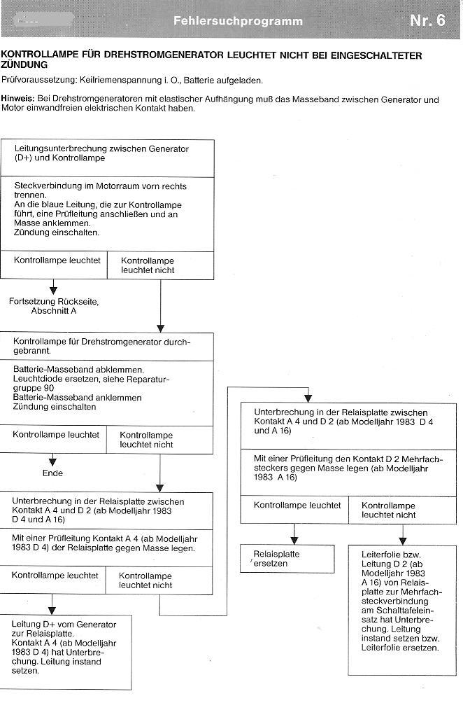

prüfprogramm 6
Am 22.4.2017 um 19:05 schrieb planktom:
58fb8cd33b0f4_Generatorkontrolleuchteleuchtetnicht1.thumb.jpg.88fcd862dd2759f2ae21ca6d83bcf69c.jpg
