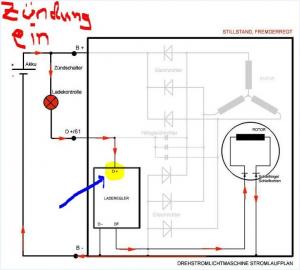

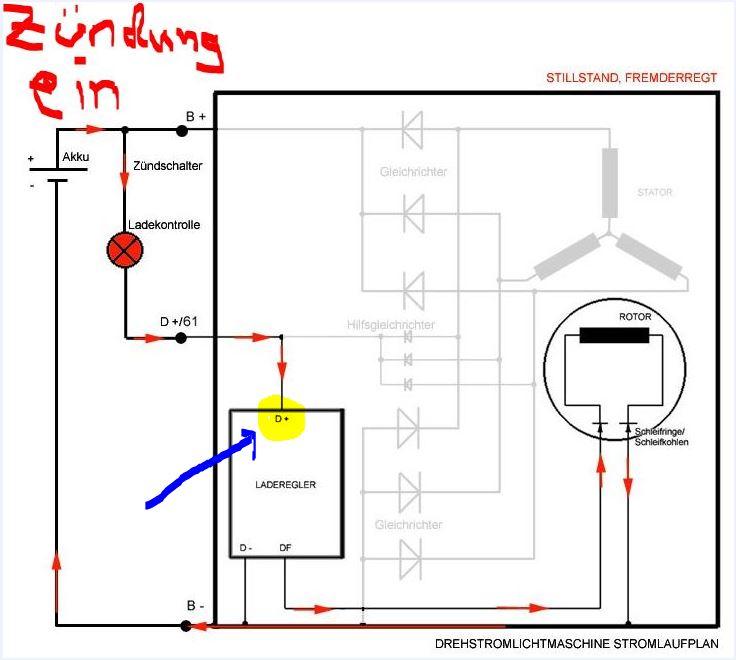

vor 10 Stunden schrieb paul01:
Heute blieb bei "Zündung ein" die Ladekontrollleuchte aus (mehrmlas probiert)
Nach Starten wieder erst bei ca. 2300 U/min Ladespannung vom Generator.
Kurze Fahrt, Motor aus, "Zündung ein" und die Ladekontrollleuchte leuchtete wieder wie es sein soll.
Das bedeute vermutlich, Das der Laderegler am Pluspol zur LED keinen Strom fliessen lies.
Ich hätte nun die Vermutung, das dort z.B. ein oder mehrere altersschwache Elkos drin sind. Erst nach etwas Aufladung funktionieren die dann, oder es ist der "Geist in der Maschine" O:-)

vor 22 Stunden schrieb paul01:
check mal auf Kabelunterbrechung zwischen D+ Anschluss der Lima und der Ladekontrollleuchte bzw. Ladekontrollleuchte selbst defekt/Wackler (hattest Du die mal gewechselt ?)

bist Du andererseits denn sicher, dass die Lima tatsächlich lädt wenn bei Motorstart die Ladekontrollleuchte aus ist und in Fahrt aus bleibt ??
wenn die Ladekontrolleuchte das nächste Mal bei "Zündung an" aus bleibt, lege doch mal das blaue D+ Kabel auf Masse - geht die Leuchte dann an, ist die Lima defekt (meist Regler oder Kohlen)

Paul, das ist ein Wackliger, vorausgesetzt die Lima und die Batterie sind i.O.!
Deine Lima bekommt nicht genug Erregung, sprich da kommt keine ausreichende Spannung an - Übergangswiderstand oder Wackelkontakt!
Meine Favoriten aus (leidlicher) Erfahrung in absteigender Reihenfolge:
1. Das Lämpchen selbst
2. Dessen Abschlüsse (Kabelschuhe oder Platine?)
3. Der Kabelschuh D+ direkt an der Lima (könnte bei älteren KFZ auch auf Platz eins stehen)
4. Kabel / Steckverbinder zwischen Punkt 3. und 1.
nun erst mal lange nix
5. Zuleitung zum Lämpchen vom Zündschloss
5a. Verteilung / Sicherungskasten (weiß nicht wie der Strom läuft beim Diablo)
6. Zündschloss
Achso ein Stromlaufplan wäre Gold wert, und die Punkte 1. bis 4. würde ich in der Reihenfolge der besten physischen Erreichbarkeit abarbeiten, schlicht um die Psyche zu schonen.:P
Viel Spaß, den wirst du haben, (das war nun ironisch!) und Geduld, die wirst du brauchen! (das nicht!);)

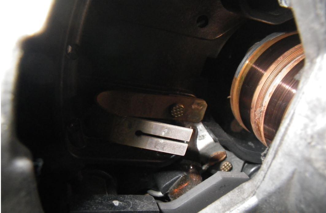

Am ‎03‎.‎12‎.‎2015 um 19:26 schrieb paul01:
Alternatorregler2.thumb.JPG.a8991b5b97e0
hat denn die gezeigte feder richtig kontakt zum regler ?...wird gerne beim einbau verbogen
vor 11 Stunden schrieb paul01:
Am Anlasser ? Geht da das D+ hin ?
Oder an ein anderes Batterie + Terminal, sofern vorhanden.
Hallo Tom,
vor einer Stunde schrieb planktom:
Hier ist auch was denkbar. Wie es aktuell aussieht ist unklar. Damals wurde der Regler reingestreichelt.
Direkt an der Lichtmaschine werde ich wohl auch mal ran, da überschaubar.
