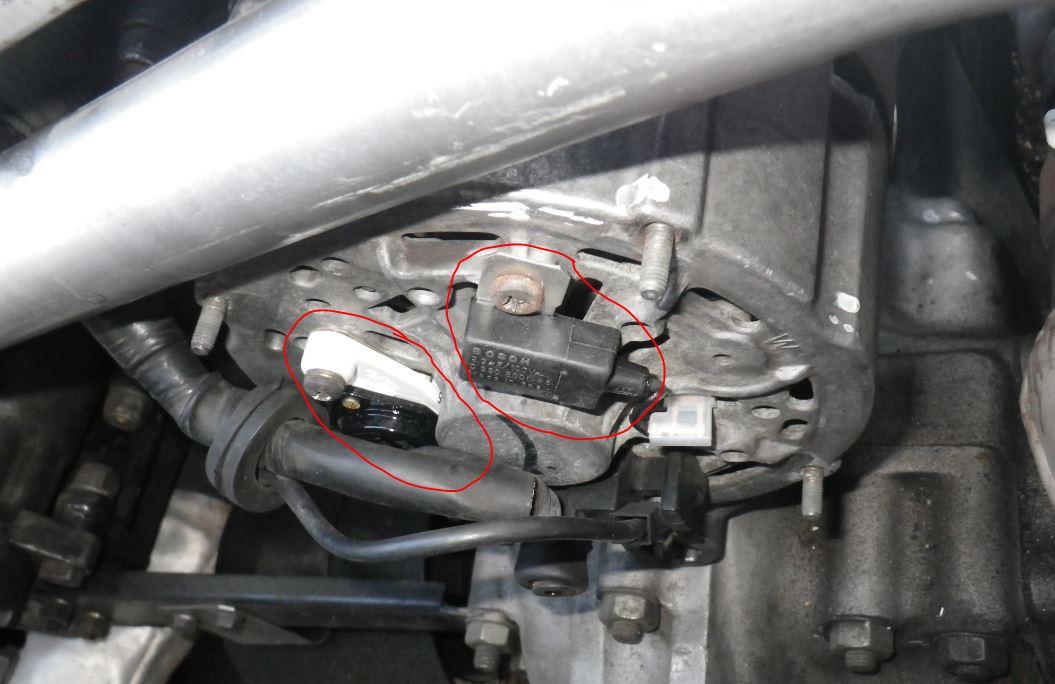

für Interessierte hier ein Paar Bilder vom Tausch des Reglers und Kondensators der Lichtmaschine (Alternator) bei einem 92er Diablo. Es ist wirklich sehr einfach und für ganz kleines Geld machbar. Hintergrund war damals, dass nach dem Starten nicht die Lichtmaschinenspannung von ca. 14V anlag. Erst nach vielen Hundert Metern Fahrt war alles normal. Das hat mich aber verunsichert. Ich dachte, dass wegen eines Fehlers das Einschalten erst durch Selbsterregung (keine Schweinerei) bei höherer Drehzahl erfolgte.
Dann also Regler und Kondensator getauscht, aber das Problem war nicht weg, zumindest nicht gleich. Einige Fahrten später war es dann weg. So kann man also auch reparieren. Zumindest war dann der Deckel sauber wie nie.
Diesen Deckel mit den Muttern runternehmen:
Alternatorregler1.thumb.JPG.31788b1b1e7f
Dann sieht man links den Regler und rechts den Kondensator:
Alternatorregler3.thumb.JPG.53cc6eb793ab
So sieht es mit abgenommenem Regler aus:
Alternatorregler2.thumb.JPG.a8991b5b97e0

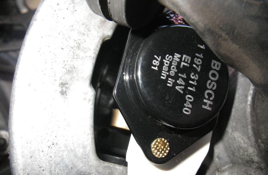

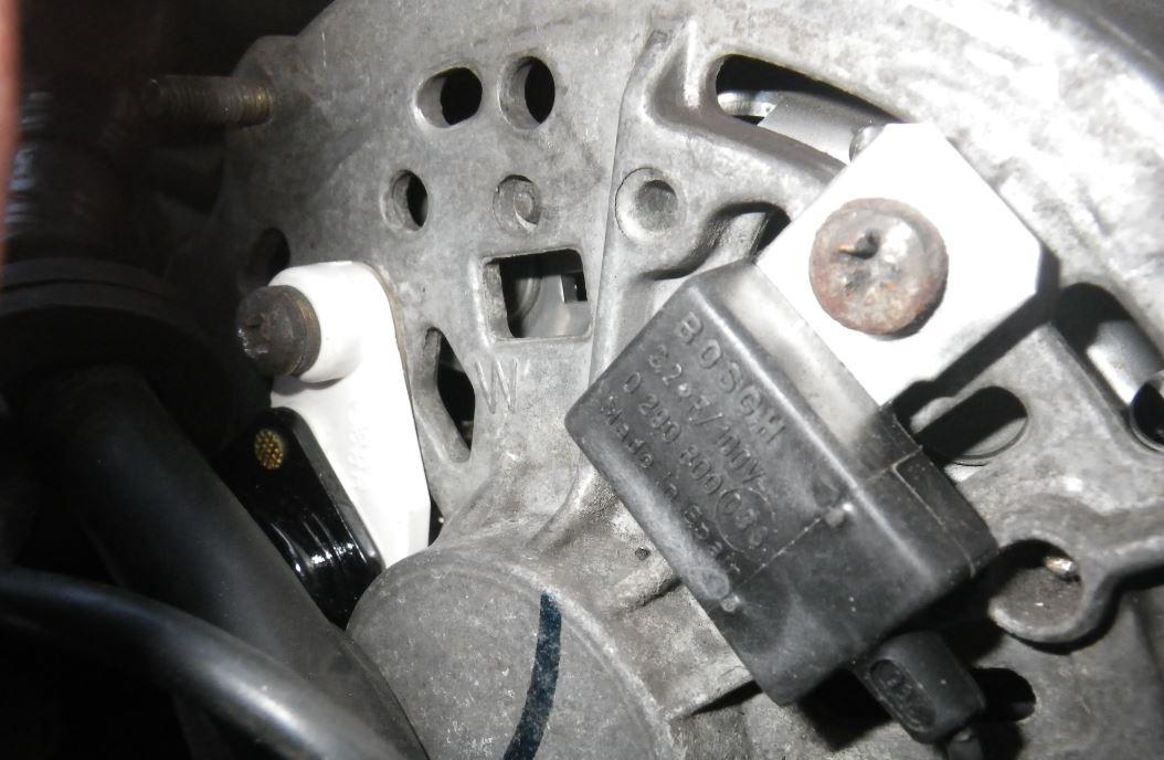

Und hier die Artikelnummern der beiden bei meinem 92er:
Alternatorregler4.thumb.JPG.b29d93f141ecAlternatorregler5.thumb.JPG.0e7ffabbb96c

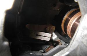

auch hier fehlen Infos, wenn das jemand noch nie gemacht hat:
  1. Am Regler sind die Bürsten mit drauf, wie es meist üblich ist.
  2. Wer also den Regler tauscht, sollte  die Bürsten anschauen, wenn z.B. eine komplett abgenutzt ist, die andere wenig Abnutzung hat, dann Alarm. Unbedingt durch das Loch (Spiegel, Kamera, Handy) den Schleifring anschauen. Wenn der nicht mehr messing/kupferfarben ist wie oben im Bild, dann kann man das Spiel abbrechen. Der Generator muss dann überholt werden. Das ist aber auch kein Hexenwerk. Ausbauen. Man würde dann außer dem Schleifring auch die beiden Wälzlager tauschen. Einbauen. Und bei dieser Gelegenheit Riemen neu.

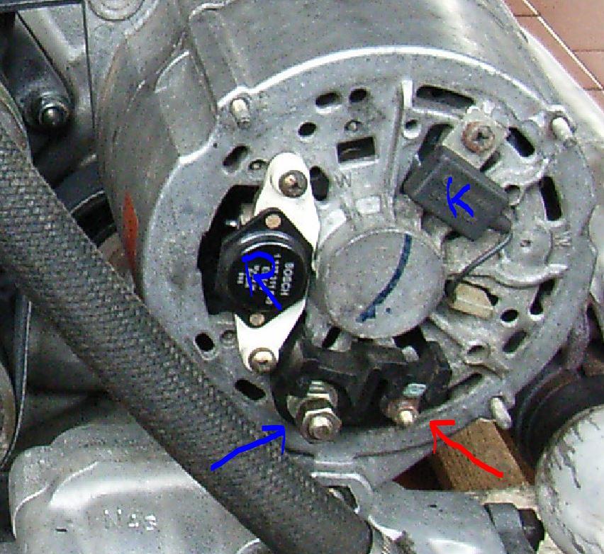

Wohl doch nicht so einfach. An den Anschluss komme ich nicht dran. Dazu müsste der Generatorlüftungsdeckel runter und dazu muss die hintere Abdeckung und die  Auspuffabdeckung (Hitzeschutz) runter. So kann man aber dann nicht fahren. Das Ganze ist ja nicht sicher wiederholbar.
Das ist ein altes Bild. Am blauen Pfeil Generatorausgangsspannung. Dann bleibt nur noch der rote Anschluss für die Erregerspannung. Und die Masse für alles muss dann über das Gehäuse gehen.
Wo das dünne Kabel vom roten Pfeil hingeht, kann ich nicht verfolgen.
Evtl. ist da doch noch ein Relais oder so was beteiligt.
Paul

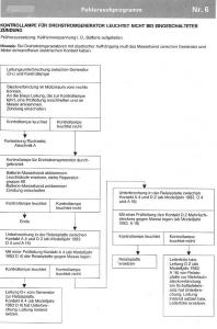

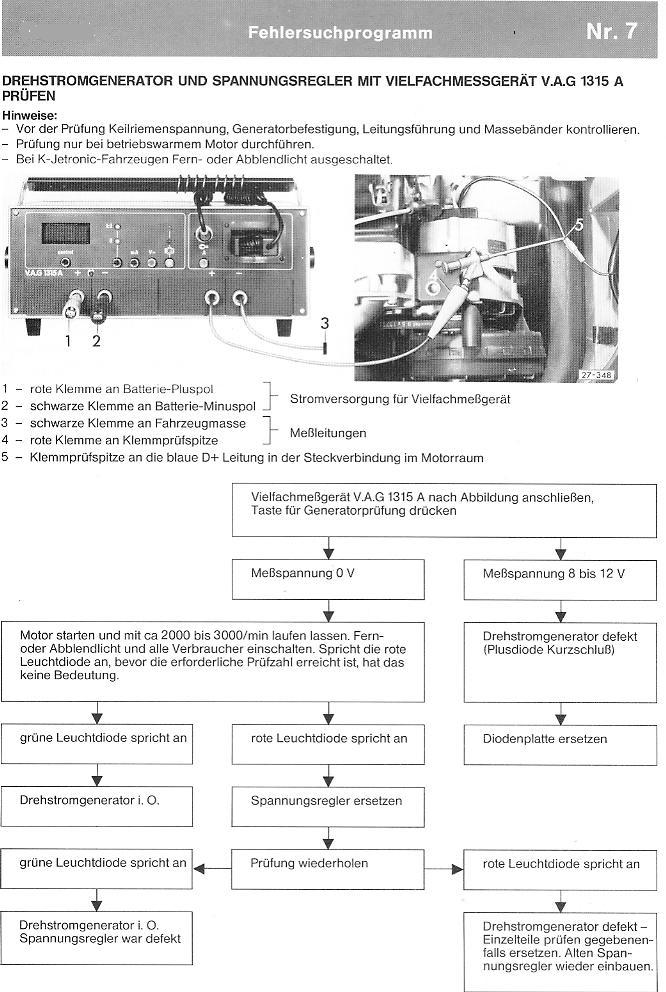

so wird bei 80er jahre vw/audi geprüft ...die blaue leitung ist die erregerstromleitung (D+)und hatte damals in der regel eine trennbare steckverbindung im motorraum
58fb8cd080f37_Generatorkontrolleuchtegehtnichtaus-Vorerregerstromkreisprfen1.thumb.jpg.1822f7eaceadde42b6a82bfcae8099f9.jpg58fb8cd33b0f4_Generatorkontrolleuchteleuchtetnicht1.thumb.jpg.88fcd862dd2759f2ae21ca6d83bcf69c.jpg
58fb8f0cc1d59_GeneratorundSpannungsreglerprfen.thumb.jpg.ade3cff08f81da0017a9351cc8f68c08.jpg

danke für das Raussuchen. Gleich das auf der ersten Seite linke Spalte unterstreicht das mit dem zu geringen Erregerstrom. Welcher nun bei meinem gebraucht wird, weiß ich nicht. Das geht aber in die richtige Richtung.
Mal überlegen, wie ich da was messen kann.

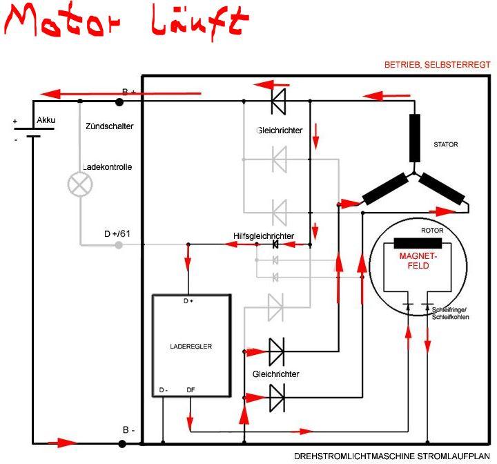

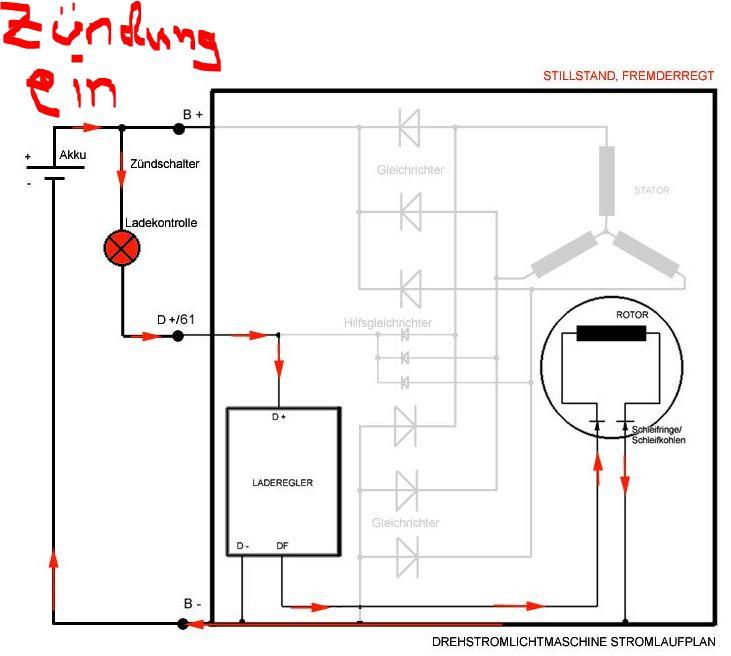

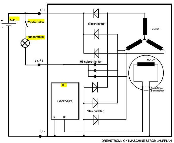

Da das Folgende zu meinem bisherigen Verständnis passt, hier mal ohne Bezug auf den Diablo (Quelle: http://de.academic.ru/dic.nsf/dewiki/352108#Ladekontrolllampe_bei_der_Drehstromlichtmaschine ):
Wenn also der Motor läuft, sollte oben und unten an der Leuchte die gleiche Spannung (hier +) anliegen und deshalb leuchtet es nicht.
Paul
Korrekt dargestellt.
Allerdings verstehe ich nicht Deine Schlußfolgerung "wenn die Leuchte ausgeht bedeutet das nicht, dass die Lima läd". Sie erzeugt jedenfalls hinreichend Strom, um die Rotorspule (Erregerspule) mit Strom zu versorgen, was Du eben daran erkennst, dass die Leuchte dann (und nur dann, es sei denn sie brennt gerade durch) ausgeht, wenn an beiden Polen der Leuchte die Batterie-Ladespannung anliegt.
Genau, Batteriespannung (z.B. 12,5V) reicht zum Lampe ausknipsen. Es muss keine Ladespannung (z.B. 14V) da sein.
