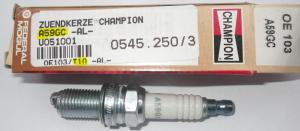

die 12 Championkerzen A59GC sind da.
Kerzen2.thumb.JPG.74c2be1fde33b16dbd6899

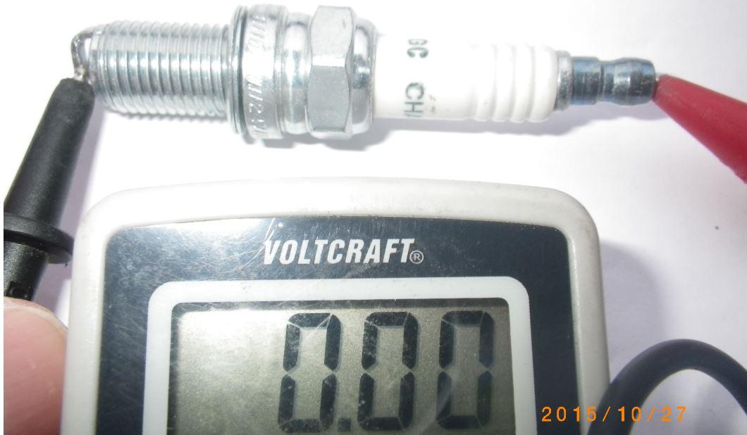

Eigentlich damit erledigt. Es stand auf der Verpackung aber auch T10 drauf. Deshalb habe ich mal spasshalber  den Widerstand gemessen, ob da die erwarteten 0 Ohm oder evtl. 10KOhm rauskommt. Das Nachmessen des Entstörwiderstands  habe ich noch nie vorher gemacht, sondern maximal den Elektrodenabstand unmittelbar vor dem Einbau. Macht ja eigentlich auch keinen Sinn, wenn man die richtige neue Kerze hat.
Für mich überraschend: Gleich die erste Kerze hatte "unendlich". Deshalb habe ich alle durchgemessen. Die meisten waren 0 Ohm. Aber einige waren "unendlich", auch nach wiederholtem Messen und deutlichem Einsatz der Messspitze.
Das bedeutet jetzt nicht unbedingt, dass diese nicht funktionieren, wundert mich aber trotzdem.Kerzen1.thumb.JPG.4563572c03b036e42a8c02

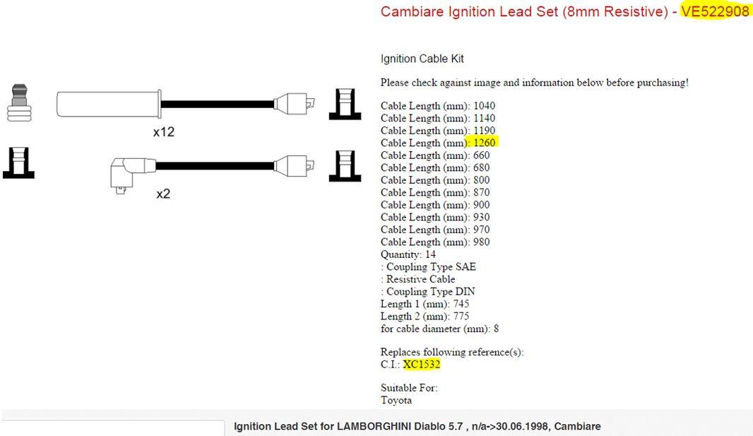

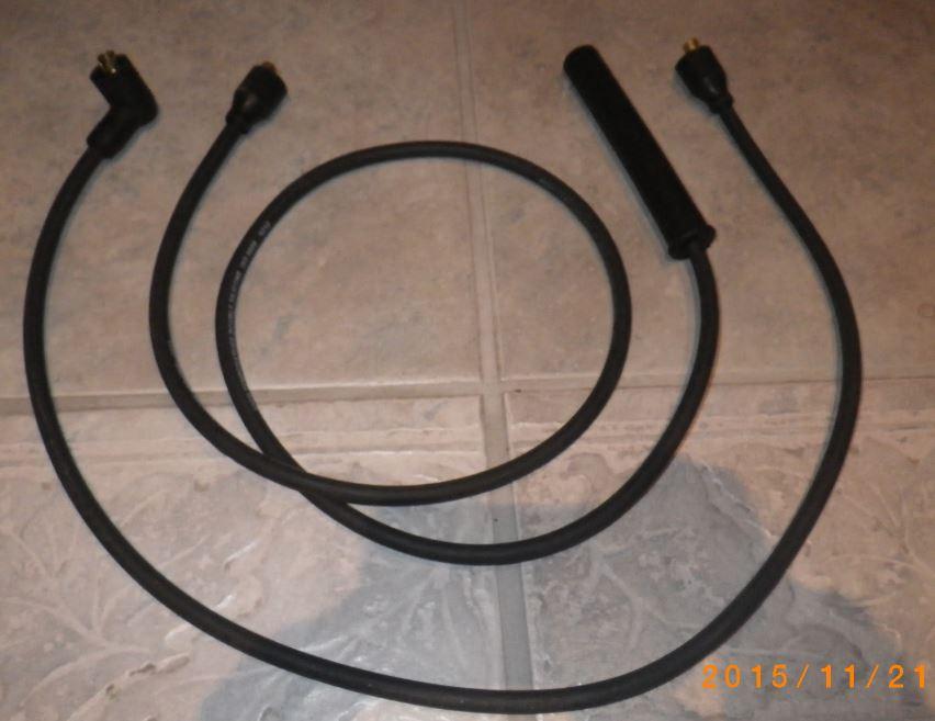

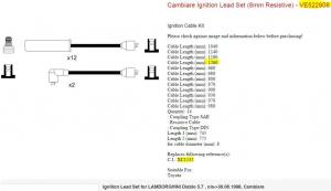

nun ein paar Infos zu Ersatz-Zündkabeln. In dem anderen Beitrag 'Diablo Ursache für "Lambda sensor detected weak fuel mixture"' habe ich gleich am Anfang nachgefragt, ob jemand eine Quelle kennt, da ich ein Kabel am Zündkerzenstecker rausgerissen habe. Geflickt und funktionierte.
Habe dann gegoogelt und einiges gefunden. Z.B. XC1532. Diese waren aber nicht mehr lieferbar. Die Amis lassen sich die Kabel wohl oft extra fertigen. Ich habe jetzt mal folgende gekauft und nur ein Kabel davon eingebaut:
5650acf9c1c3f_Zndkabel1.thumb.JPG.fad736 5650ad3fece27_Zndkabel2.thumb.JPG.94c0ef
Das innere ist Verteiler-Kerze, das äußere ist Spule-Verteiler. Das Kabel funktioniert ganz normal.
Preis inkl. Lieferung aus England ist ab ca. 130,- EUR.
5650b287a375e_Zndkabel3.thumb.JPG.5f687d
Für meinen Fall "ein einzelnen Kabel ersetzen" halte ich das für ok.

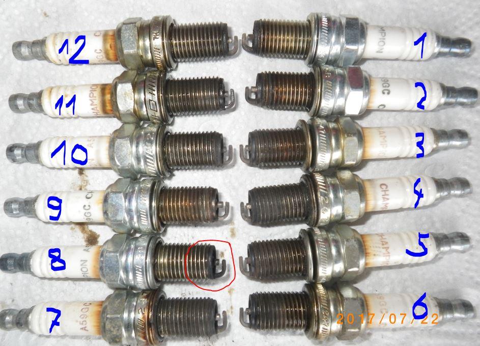

nochmal Zündkerzen für einen 92er Diablo. Handbuch: Champion A59G oder A59GC.
Es geht nun um langjährige Erfahrung mit diesen oder Ersatzzündkerzen davon. Es geht also nicht um "die beste Zündkerze" oder um aktuelle Technik, auch nicht um Zündkerzenmärchen mit Leistungsverbesserung. Ein cross reference Teil ohne Erfahrungswerte würde ich bei dem Auto nicht einsetzen, auch dann nicht, wenn alle technischen Daten passen.
Hintergrund ist, dass bei den seit vielen Jahren benutzten Champion A59GC immer wieder ein verbrannter Hals auffällt. Für mich also bereits normal und das Auto fuhr auch damit gut. Das allein wäre wohl unproblematisch, aber man sieht ja nicht, ob dort auch ein Durchschlag stattfindet. Also z.B. direkt auf die Masse innen in Höhe Sechskant.
Das Bild ist aus einem anderen Thread, bei dem es um Fehlersuche geht:
Wie 2,3,4,5,6,..sehen die eigentlich bei meinem immer aus. 11 und 12 hatte ich so noch nicht.
Also: Benutzt jemand seit vielen Jahren ein andere Zündkerze, obwohl er im Handbuch die Champion A59G oder A59GC hat ?

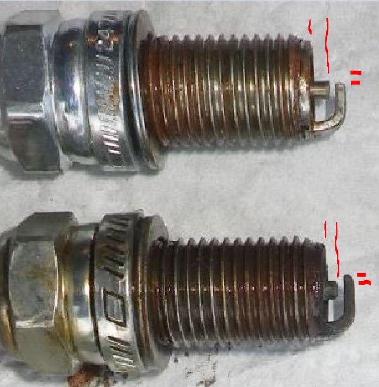

Hier noch eine Sache, die mir bei den Champion A59GC nicht gefällt, auch wenn das technisch nicht relevant ist. Deutliche Toleranzen:
Diese Kerzen wurden also nicht nachgebogen und sind auch nicht runtergefallen.
