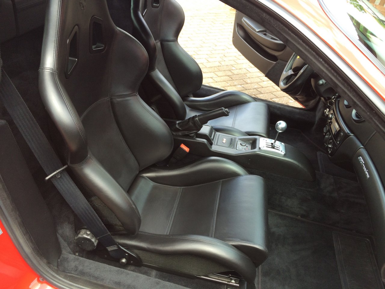

360 Modena beim verkauf 56.000 km - Sitze wie neu seht die Bilder an :wink:

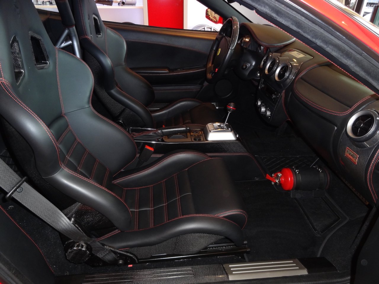

F430 aktuell 43.000 km Sitz wie neu kein Verschleiß :wink:
