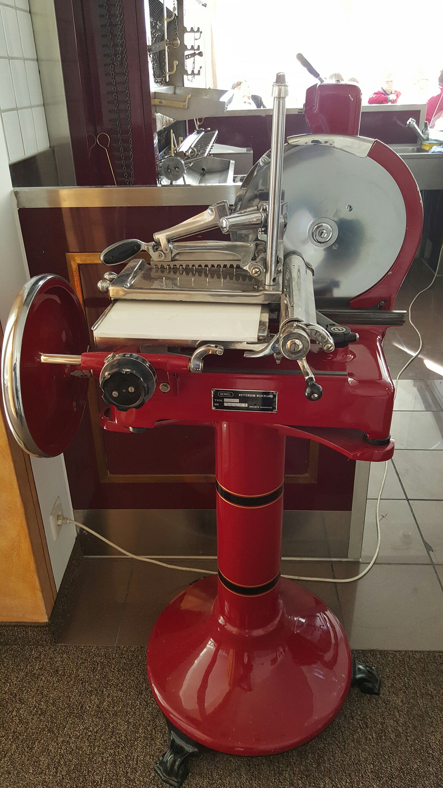

Und dann habe ich Euch bis hierher etwas vorenthalten. Auch die Berkel war in der Tailor-Made-Abteilung (@kkswiss O:-)), denn es ist ja nun meine und das sieht man ihr jetzt an.
Wer dem Thread bis hierher gefolgt ist, schenkt mir bitte jetzt eine halbe Minute seiner Aufmerksamkeit, insbesondere die regelmäßigen Gäste am Ponyhof:
Niemals, unter keinen wie auch immer gearteten Umständen dreht jemand unbefugt am Schwungrad. Es muss immer, wenn die Berkel zwei, drei Tage außer Betrieb war, vorher die Stange, links gut zu sehen am letzten Bild, gereinigt und frisch geölt sein, wahrscheinlich weil sie sonst vom Staub verkratzt (anders kann ich es mir nicht erklären). Jedenfalls war es dem Restaurateur sehr wichtig, mir das eindringlich mitzuteilen und ich musste ihm versprechen, dass das niemals jemand machen wird. Putzlappen und Öl (die kleine blaue Flasche) findet ihr im Schrank unter dem Waschbecken in der Küche - ich kenn' Euch und weiß, dass ihr es nämlich doch versucht. :hug:

Finde ich übrigens bemerkenswert, daß ein Restaurator auf die von Dir angesprochenen Details in der Nutzung großen Wert legt und Du es ihm sogar versprechen mußtest. Alle Achtung!
Das setzt voraus, dass du allen Ernstes die Berkel zwei bis drei Tage in Folge NICHT NUTZT!!! So geht das nicht, Frau von und zu Dino, so nicht :D
Klasse Ergebnis, mir persönlich wäre es ein wenig zuviel hochglänzendes Metall, das ständig geputzt sein will, um wirklich gut auszusehen (und schon sind wir doch wieder im Hausfrauen-Thread :D )
...hochglänzendes Metall, das ständig geputzt sein will, um wirklich gut auszusehen...
beim betrachten der bilder kam mir eben der eindruck auf dass das alles chrom ist....nickel sieht unter normalem licht irgendwie "wärmer" aus...?
Gut, daß Du es gerade gesagt (geschrieben) hast...   Ich war drauf und dran den Kai zu kommentieren:
"Tja, wir Hausfrauen müssen eben zusammenhalten!"  :lol:
Ja, ich war sehr zufrieden dort. Wir haben dann auch noch geübt, wie der Schleifapparat zu bedienen ist, das ist nicht ganz intuitiv, falls ich das einmal brauchen sollte. Zehn Umdrehungen sollte man dazu mit dem Messer machen, den Schlitten vorher am besten ganz abheben (dann wird immerhin dieser nicht dreckig) und dann sofort die besagte Stange putzen. Der Schleifstaub wäre dabei wohl überall auf der Maschine.
Nein, es ist schon Nickel mit seinem typischen Gelbstich. Aber ich muss gestehen, dass ich es auf den Bildern auch nicht sehe, das mag an der Beleuchtung liegen oder an den Handyfotos. In natura sieht man es sehr deutlich.
Und die Putzarbeit ist aufgrund der vielen vernickelten Zierteile enorm, das habe ich heute festgestellt und da hat Netti Recht, es ist viel mehr noch als bei der DL. Möglicherweise fehlt mir aber auch noch die Übung an der Maschine.
