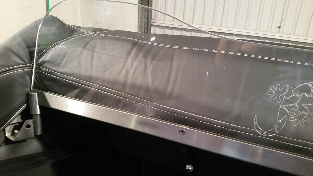

Hallo Kay,
den obigen Bericht von Spirit66 kann ich wirklich nur bestätigen!!!
Das Windschott passt und sieht deutlich besser aus (fast nicht sichtbar) als vermutet!
Vielen vielen Dank für deine wirklich hochwertige Arbeit! So was möchte ich auch können....

Danke für das klasse Feedback. Wünsche Euch viel Spaß mit dem Windschott.

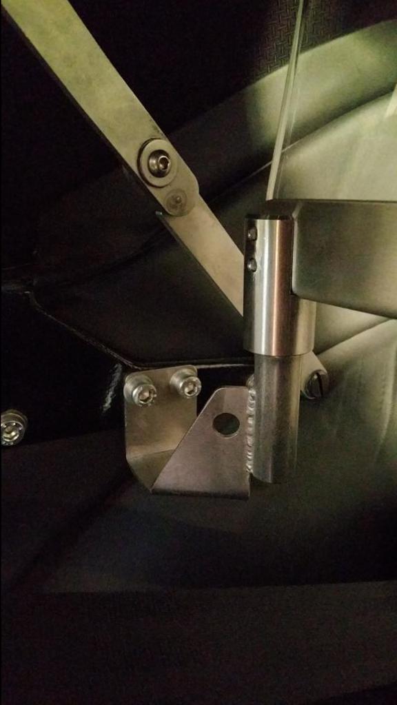

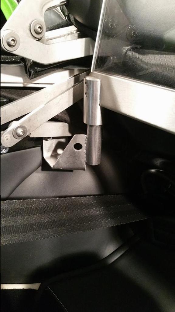

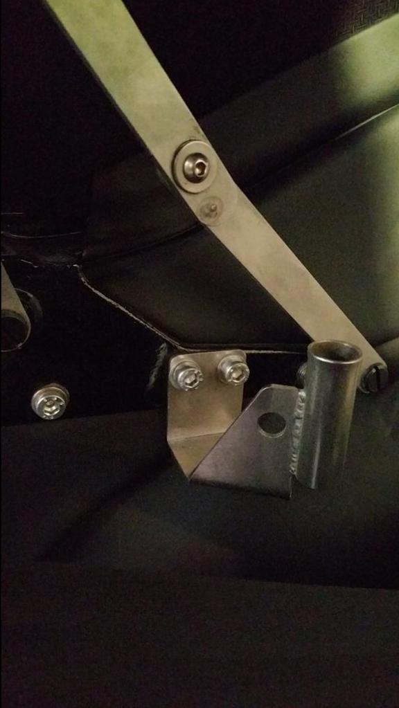

Anbei noch einmal die ersten Bilder der Windschottbefestigung. Die Winkel bestehen aus ausgelaserten Edelstahltafeln. Die Rohre werden oben aufgedornt (Einführungsschräge für die Windschotts) und im WIG-Verfahren an die Winkel geschweißt. Da die Beize die Oberfläche der Bleche angreift, werde die Teile abschließend trowalisiert.

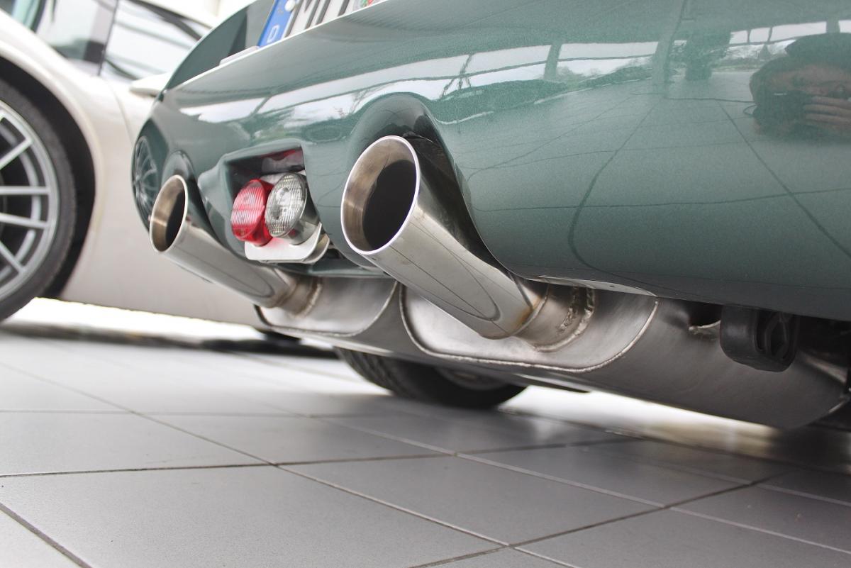

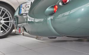

nachdem der Wiesel nach einer gefühlten Ewigkeit mit Abwesenheit glänzte und wieder in der heimischen Garage ruht, war am Wochenende auch Zeit, um das Windschott nebst der um die Druckknöpfe erweiterte Persenning ausgiebig in den Rheingauer Weinbergen zu testen.
Sensationell und es funzt ohne klappern, was ich zuerst vergessen hatte war die weisse Pampe an die O-Ringe zu machen, da hat es etwas geklackert aber mit dem Zeugs war es still beziehungsweise laut aber nur weil ich den neuen Wiesmann Klappenauspuff ausgiebig testen musste.
Vielen Dank lieber Kay für die seichte Brise im Auto und das geniale Windschott ! :-))!:danke:
Ab heute liegen die Haare immer fein aber dafür läuft mir mit der neuen Auspuffanlage das Blut aus den Ohren - beim Beschleunigen mit offenen Klappen ist es als würde eine B52 im Sturzflug :ruhe: über einen herfallen und mit geschlossenen Klappen lässt sich ganz brav in die Tiefgarage einfahren als wäre nichts gewesen.
Schöne Woche noch .. Fotos folgen dann mal

dein Auspuff interessiert mich sehr. kannst du mir sagen woher und wie steuerst du die Klappe auf und zu?
Achja, das Windschott ist total klasse, kann ich nur empfehlen.
Über deine Antwort würde ich mich freuen und vielleicht sieht mann sich ja mal im Rheingau.
Grüße Manfred :-))!
Hallo mein Lieber gehi,
danke für deinen Hinweis. Klingt ja brachial!
Beim TÜV muss man glaub ich die Klappe zu machen.
Grüsse von Manfred
