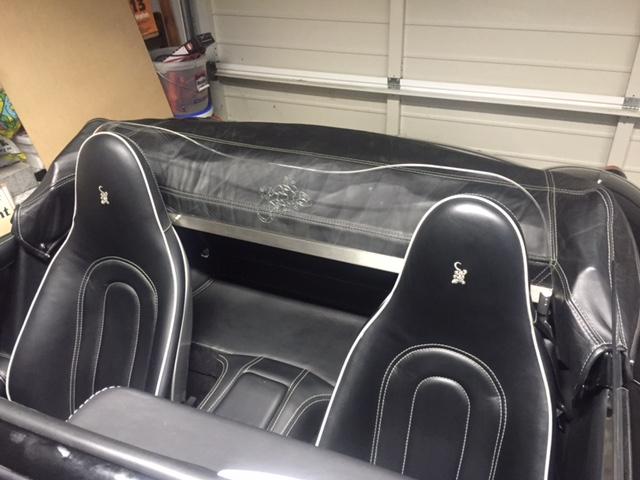

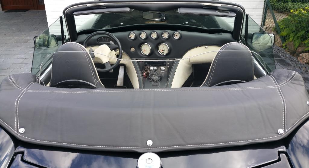

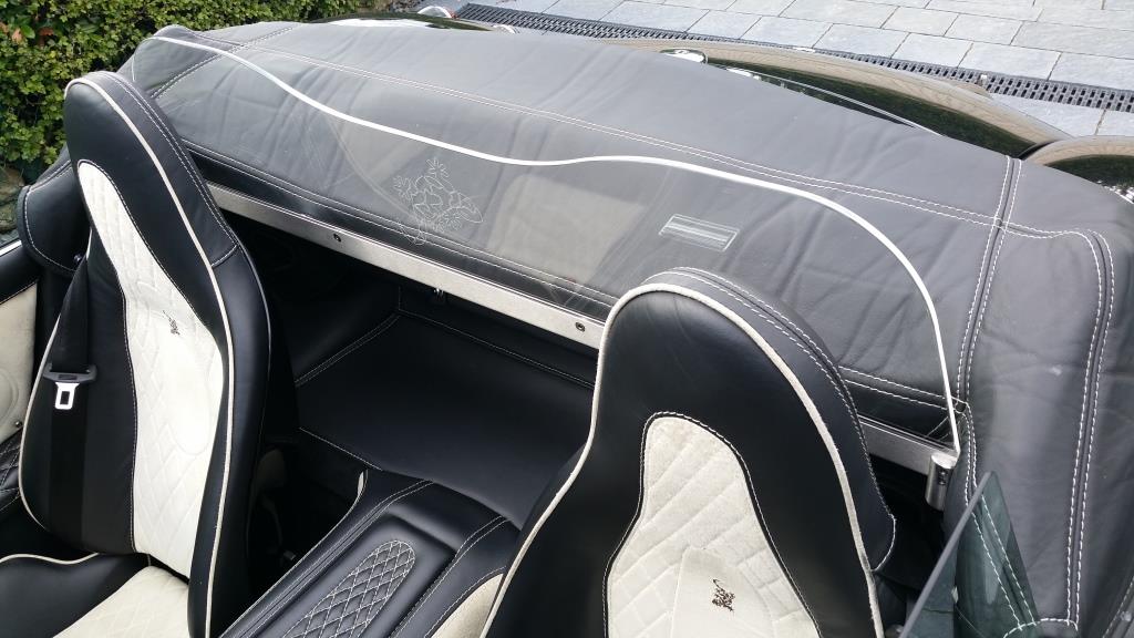

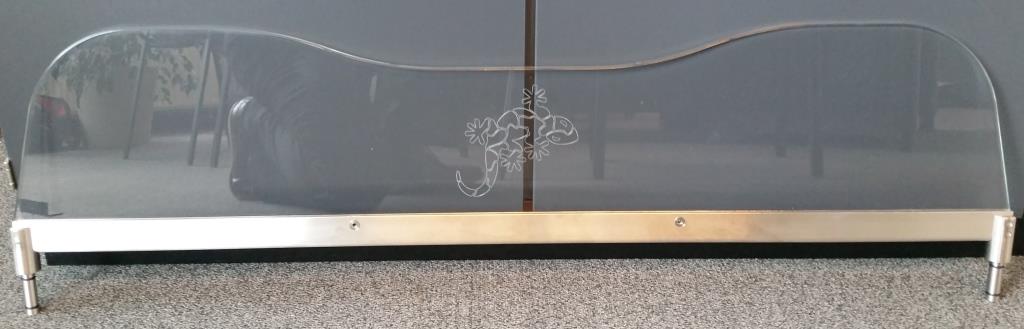

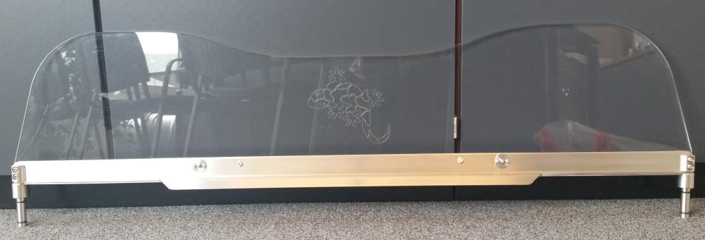

Da mir das Original Wiesmann Windschott (Gittervariante) optisch nicht so sehr gefiel, habe ich mal ein eigenes gebastelt. Nach 5 Prototypen, vielen Stunden im Werkzeugbau und diversen Testfahrten ist jetzt ein erstes Nullserienteil entstanden.
Die Scheibe ist aus extrudiertem farblosem Plexiglas. Das Material ist witterungs- und alterungsbeständig. Zudem ist es bruchfest bis schlagzäh und Laserfähig. Des Weiteren habe ich es einseitig kratzfest beschichten lassen. Auf die Scheibe wurde ein Gecko aufgelasert und es wurden alle Flächen, Kanten und Rundungen hochglanzpoliert.
Alle Metallteile sind aus Edelstahl.

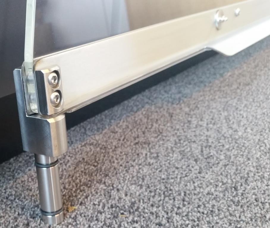

Bei den Original Wiesmann Windschotts (Gitter- und Acrylvariante) zieht leider immer recht viel Luft zwischen der Persenning und dem Windschott durch. Um das zu verhindern, ist in eines der beiden Edelstahlbleche ein Windabweiser integriert. Das Abkanten der Edelstahlbleche habe ich extern vergeben. Die Dreh-, Fräs- und Anpassungsarbeiten habe ich in unserem Werkzeugbau machen lassen.
Damit die Zapfen spielfrei in der Windschotthalterung sitzen, wurden 4 O-Ringe (witterungs- und alterungsbeständige, EPDM O-Ringe) aufgezogen.
Zur Befestigung der Persenning sind 2 Tenexadapter verbaut.
Die größten Unterschiede zu den Original Wiesmann Windschotts sind der Windabweiser, die 4cm höhere und deutlich geschwungenere Scheibe, die Tenexadapter (gab es wohl nicht bei der Acrylvariante) und der aufgelaserte Gecko. Mehrere Testfahrten haben ergeben, dass sich besonders die 4cm Erhöhung und der Windabweiser bezahlt machen.
Es war zwar eine Menge Arbeit, aber alles in allem bin ich ganz zufrieden.
Besten Gruß, Kay

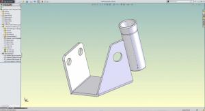

Hatte heute etwas Zeit und habe die Windschotthalterung konstruiert. Bisher haben 5 Leuz die Befestigung zum Windschott dazubestellt...
Das Winkelblech und die runde Zapfenaufnahme lasse ich per WIG- Verfahren zusammenschweißen. Das ergibt wunderschöne Schweißnähte...
Anbei mal ein Bild aus dem CAD

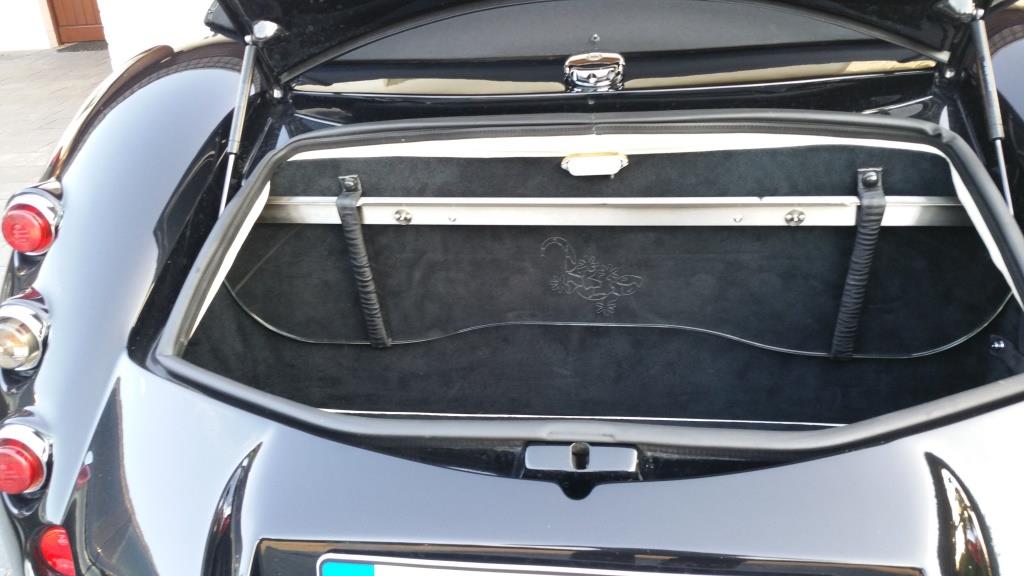

Es sind noch Anfragen für eine Transportmöglichkeit bzw. eine Tasche für das Windschott an mich herangetragen worden.
Dazu hier noch die Info, dass das Schott so konstruiert wurde, dass es mit der Original Windschotthalterung im Kofferraum (wenn denn bereits eine vorhanden ist) transportiert werden kann.
Abschließend noch die Info, dass ich in diesem Jahr wohl keine weiteren Windschotts (außer den zugesagten Schotts) mehr bauen werde.
Besten Gruß, Kay

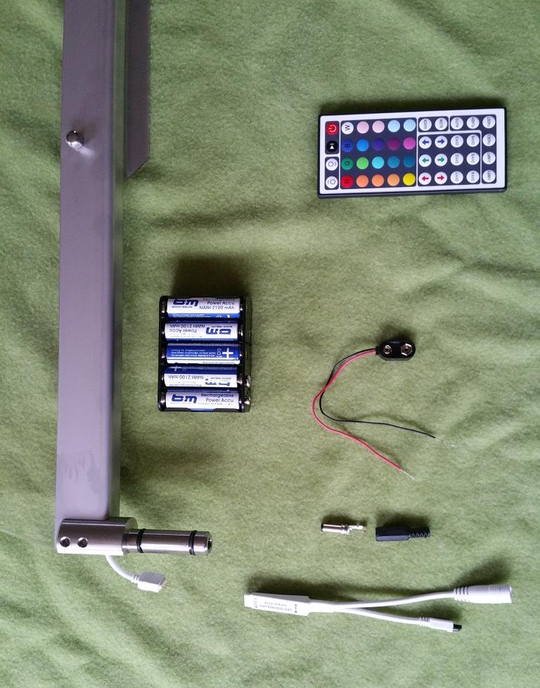

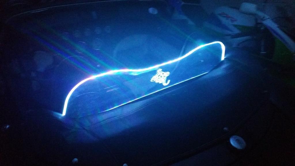

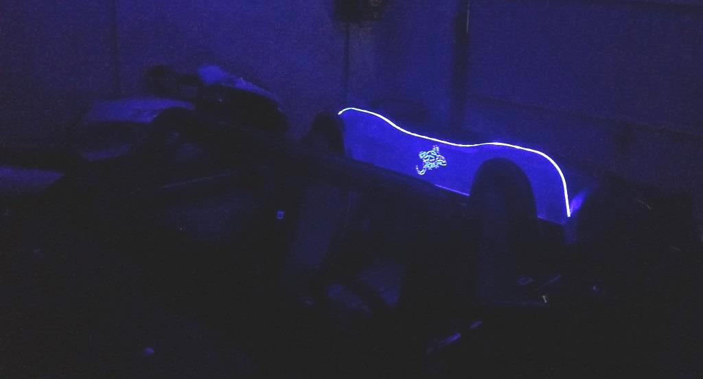

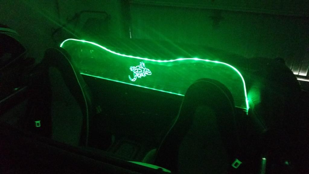

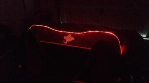

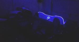

Von Anfang an hatte ich vor Licht in das Windschott zu integrieren. Die Idee war eine LED-Leiste unten in die Windschotts zu setzen. Meine Theorie dazu: das Licht müsste sich an der gesamten umlaufenden hochglanzpolierten Kante und an dem gelaserten Gecko brechen.

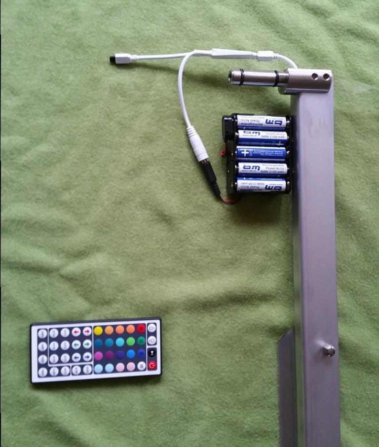

Die meisten LED-Streifen arbeiten mit 12V. Da bietet sich ja eigentlich die Autobatterie als Spannungsquelle an. Allerdings wollte ich mit der Versorgung unabhängig vom Bordnetz sein. Die Lösung: 10 x AA Akkus (je 1,2V) in Reihe schalten. Die Leuchtdauer für einen 1m langen Standard LED Streifen habe ich bei einer Akkukapazität von 2500mAh pro Akku mit 40h berechnet.
Jetzt zur Praxis... Die Auswahl des Materials war nicht ganz einfach, da einige kriterien einzuhalten sind. Der LED-Streifen durfte eine gewisse breite nicht überschreiten, damit er in die Edelstahlwinkel integriert werden kann. Zudem muss sich der LED-Streifen auf die erforderliche Länge anpassen lassen. Unempfindlich gegen Feuchtigkeit (mindestens IP 54) sollte er auch sein. Dann sollten sich verschiedene Farben einstellen lassen (also RGB) und die zugehörige Steuereinheit möglichst klein und unauffällig sein. Ach ja, dann noch eine ordentliche Fernbedienung dazu und dimmbar sollten die LEDs natürlich auch noch sein, damit man die Lichtfarbe und Lichtstärke jeweils passend einstellen kann.
Hier mal die ersten Bilder
1.thumb.jpg.29f3bb990c49a2074a033f1108e1
2.thumb.jpg.7d369615831bee0e363de22315e0
5.thumb.jpg.fe6718dc6891d283899c9c661aa3
6.thumb.jpg.688283779da16d53a69f6f6a33e7
3.thumb.jpg.879db34f92ddf57599ccd5e6ea47
4.thumb.jpg.d4a7330f978f0b8236508fe3a09b

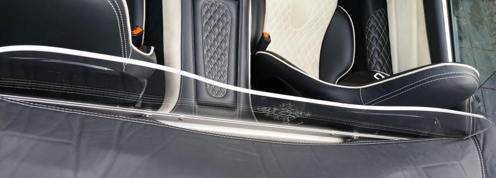

Die Umsetzung hat genau so funktioniert, wie ich es mir ausgemalt hatte. Habe einen LED Streifen mit Steuereinheit und Fernbedienung gefunden, der alle anforderungen erfüllt (passende Abmessungen, IP 65, mehrfarbige einstellungen, dimmbar, unempfindlich gegen Erschütterungen, sehr kleine Steuereinheit). Zudem ein Akkuhalter der die 10 Akkus in Reihe schaltet; noch ein paar passende Stecker dazu, ein wenig löten und es passt. Praxistests haben ergeben, dass die Leuchtdauer bei einfarbigem Betrieb 31h beträgt (2.100mAh Akkus). Das System wurde so aufgebaut, dass das Akkupaket unter dem Windschott befestigt wird. Somit bleibt das Windschott mit Beleuchtung eine unabhängige Einheit. Allerdings habe ich auch eine Variante gebastelt, um an das Bordnetz zu gehen. Dafür muss lediglich ein Kabel zum Verstärker für die Musikanlage hinter dem Beifahrersitz gezogen werden.
Die Windschotts die ich baue bekommen übrigens alle die Vorbereitung für die Lichtleiste. Somit kann das Windschott mit Lichtleiste ausgeliefert werden, oder sie kann entsprechend nachgerüstet werden.
Beste Grüße, Kay

Die Beleuchtung ist sicherlich nicht jedermanns Geschmack; aber das muss es auch nicht.
Während der Fahrt werde ich es wohl sowieso nicht einschalten, aber wenn man mal gemütlich um die Süßen herumsitzt und dann ein dezentes blaues Licht den aufgelaserten Gecko erleuchtet, stelle ich mir das ganz schön vor.
Besten Gruß, Kay
