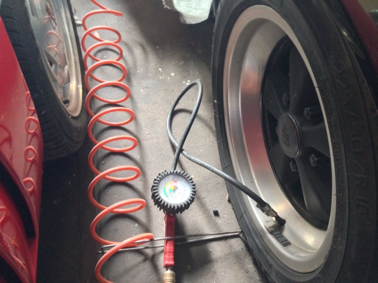

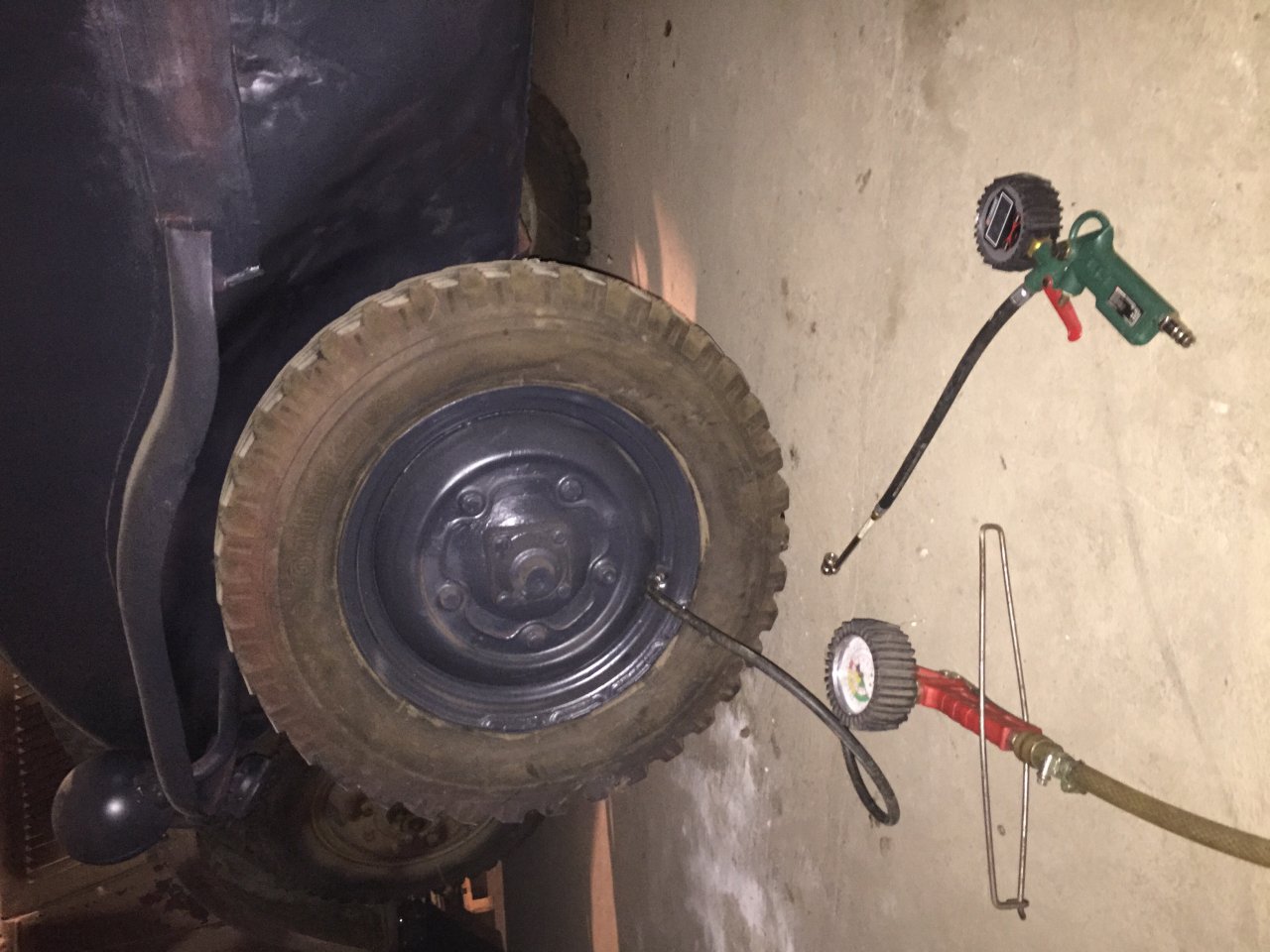

Bevor wir zu dem Thema Bremsen kommen, die Reifen wurden ja auch schon öfters diskutiert. Aber da ich die letzten zwei Tage nur mit aufpumpen verbracht habe, und noch immer kein Ende in Sicht ist, verfolgt es mich wieder einmal. X-)
Aufpacken oder übermäßig viel Druck in die Reifen und sich alle paar Monate damit herumschlagen mit der Gefahr dass hin und wieder Reifen und Felgen kaputt gehen.

Anschließend zur Debatte bezüglich "aufpackeln", irgendwann werden die Fahrzeuge ja doch bewegt. Und was macht man wenn die Reifen konplett leer sind, es sich oft auch um große Reifen handelt die 5bar oder mehr benötigen und bei LKW meist 6 oder mehr Reifen aufzupumpen sind? Das ist sehr nervig und dauert trotz Starkstromkompressor sehr lange. Hier meine momentane "Klammer" Lösung: O:-)
Gibt es eigentlich Aufsätze die den Druck in beide Richtungen gleichzeitig messen können, und bei der gewünschten Menge an Luft (Druck) sich automatisch deaktivieren? Wäre doch eine gute Idee.
Ja, die gibt es, sogar hier und da an Tankstellen.
Druck einstellen, aufstecken, Kaffee trinken gehen!
Du könntest aber natürlich bei Deiner Klammerlösung (genial im übrigen, ich hab da immer ein "Tüddelband" verknotet) auch einfach den Druckminderer am Kompressor auf den gewünschten Druck einstellen. Dauert dann zum Ende hin vielleicht etwas länger, ausprobieren!
Habe ich leider auf Österreichs Top modernen Tankstellen noch nicht gesehen. Aber auch noch nicht gesucht. O:-)
Aber ist ja leider keine Option, da die Autos meist gar keine Luft in den Reifen haben, da die Fahrzeuge "aufpackelt" sind.
Und ja die Idee hatte ich auch schon, ist aber wirklich mühsam.
Ja sollte mir die Klammeridee patentieren lassen, oder?:lol:
PS.: Gott lobe Kettenfahrzeug, die ärgern mich am wenigsten. X-)
Moin,
so ein Ding meinte ich, ist aber sicher "etwas" aufwändiger als Deine Klammerlösung!
Gibt es bestimmt irgendwo zu kaufen!
