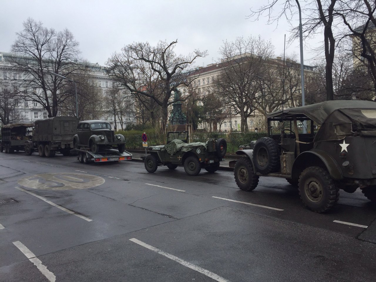

Hab gestern leider kein Foto gemacht, hier eines von unserem letzten Filmauftrag im März. Um das Fahrzeug auf dem Hänger handelt es sich. Weiß jemand was das ist? :)

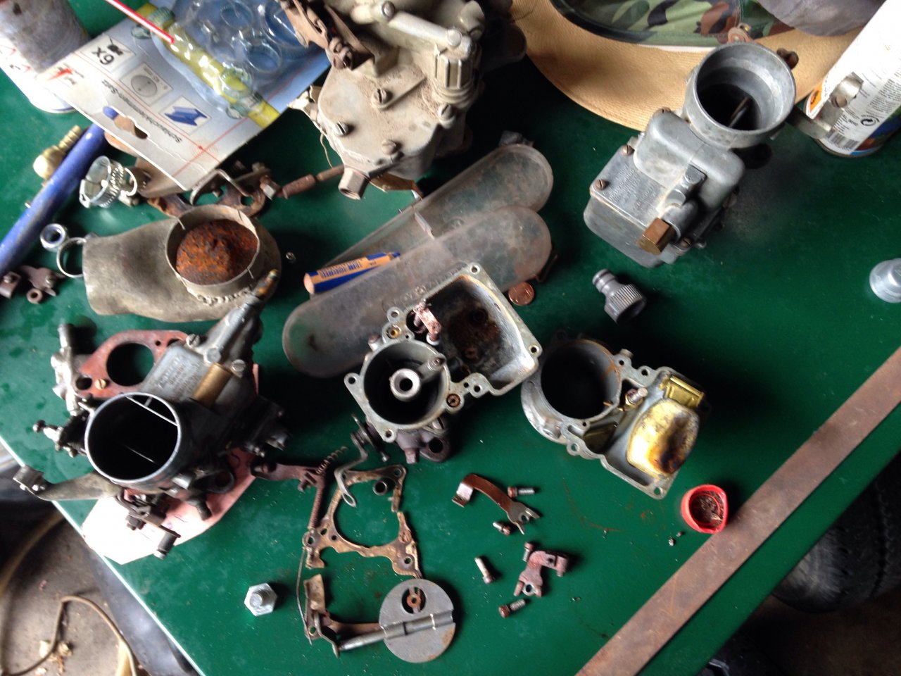

Ähnliches habe ich gestern bei besagten Vergaser machen müssen.

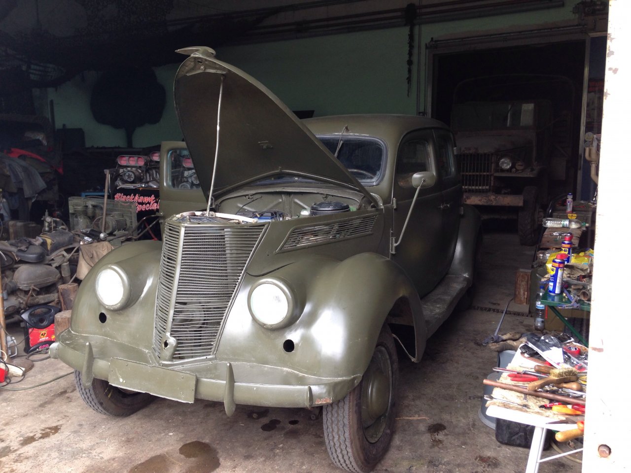

Hier mal ein Bild des derzeitigen "Problemfalles" aus der Nähe.
Ich habe mich dazu entschlossen einen neuen ähnlichen Vergaser zu verwenden. Dabei musste auch improvisiert und angepasst werden.
Hier ein Bild vom alten Vergaser und noch andere (Vergaser) Teile die vom neuen Sprit in Mitleidenschaft gezogen wurden.
