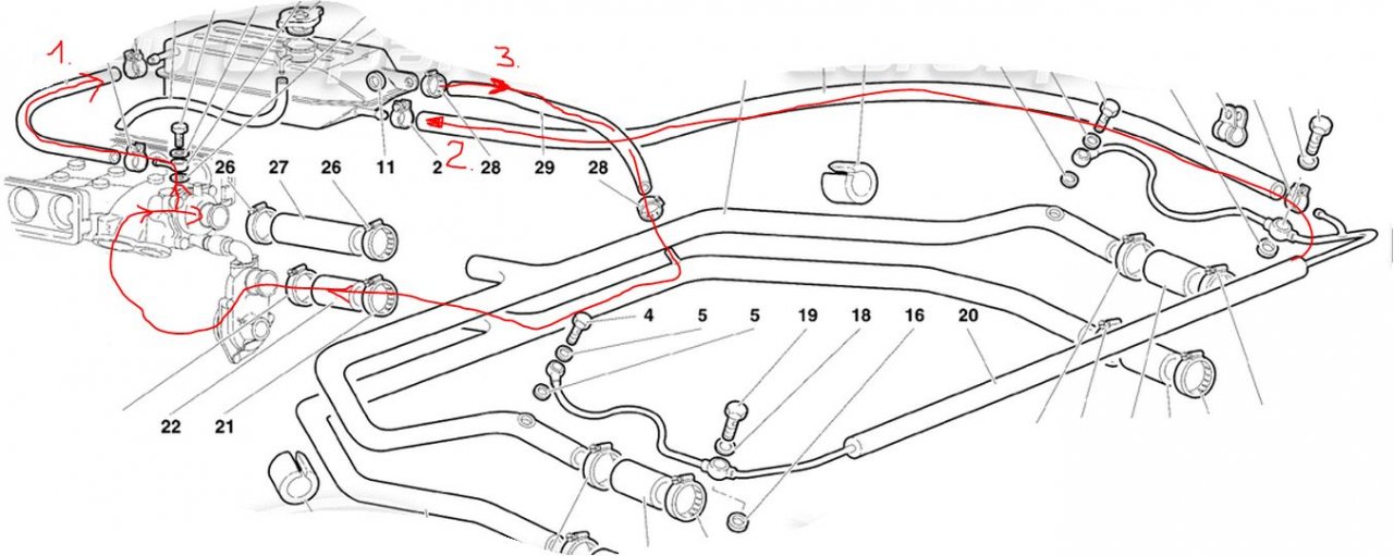

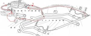

gestern ging mir noch ein Gedanke durch den Kopf. Es geht um das feuchte Rumgepfuse am Ausgleichsbehälterdeckel, auch bei dem neuen Deckel. Evtl. wird die Luft aus dem Ausgleichsbehälter rausgedrückt ins Kühlsystem und am Deckel steht Wasser an. Deshalb war ich mir gestern abend sicher, dass die Ablaufleitung hinten vom Ausgleichsbehälter (bei 3. im Bild) verstopft sein muss. Diese Leitung hat mich bisher nicht interessiert, das sie sehr dick ist und eigentlich auf Verstopfen nicht geprüft werden muss.
Bild: Quelle Eurospares für einen 94VT, sieht aber genau aus wie bei meinem 92er.
Die roten Linien stellen meiner Meinung nach die Flüsse und Entlüftungsrichtungen dar.
Dann heute morgen Leitung überprüft: Sie ist frei, also nicht verstopft.
Dabei ist mir aufgefallen, dass diese Leitung zwar einen großen Innendurchmesser hat, aber die eigentliche entscheidende Öffnung zum Ausgleichsbehälter hin ist sehr viel kleiner. Aus dem Ausgleichsbehälter geht also hinten unten ein T-Stück raus mit 2 großen und dem kleinen Anschluss am Ausgleichsbehälter.
Deshalb wäre auch denkbar, daß von der Thermostatentlüftung (bei 1.) zuviel Wasser in den Behälter drückt. Hier würde ja ein ganz geringer Fluss reichen. Es soll ja nur sicher entlüften.
Was nicht abfliessen kann wird evtl. durch die Kühlerentlüftung (bei 2.) in falscher Richtung gedrückt. Und da diese Öffnung halbhoch liegt, kann da auch Luft mitgedrückt werden.
Deshalb habe ich zum Test eine Reduzierung (Fliessbremse) der Thermostatentlüftung gebastelt. Evtl. hole ich nachher noch die Bilder dazu, dann ist es leichter zu verstehen.

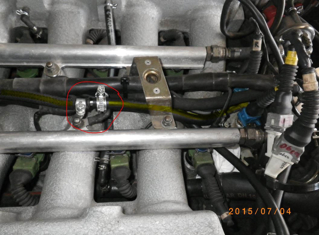

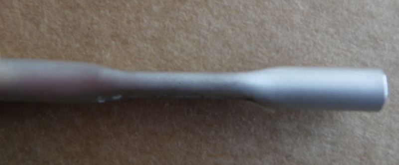

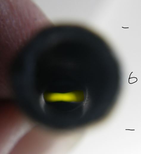

weiter gehts. Hier also die Reduzierung, also eine Verengung der Thermostatentlüftung.
Habe ein Alurohr Außendurchmesser 6mm genommen und in der Mitte gequetscht. Es ist nur noch wenig Durchgang.
Im roten Bereich ist die Reduzierung:
Dann vorhin gefahren bei sehr hoher Außentemperatur. Öl und Wasser unter 90°C. Soweit nichts Neues.
Aber: Tatsächlich kein Zischen mehr am Ausgleichsbehälterdeckel.
Morgen erst kann ich schauen, ob Kühlwasser verloren wurde.
Die Reduzierung ist so eng, da:
1. Immer Überdruck durch Wasserpumpe. Soll nur Entlüften.
2. Wenn sich diese Stelle in den nächsten Wochen zusetzt, dann ist das eingefüllte Dichtmittel kritisch zu sehen bezüglich Kühler und Heizungswärmetauscher.

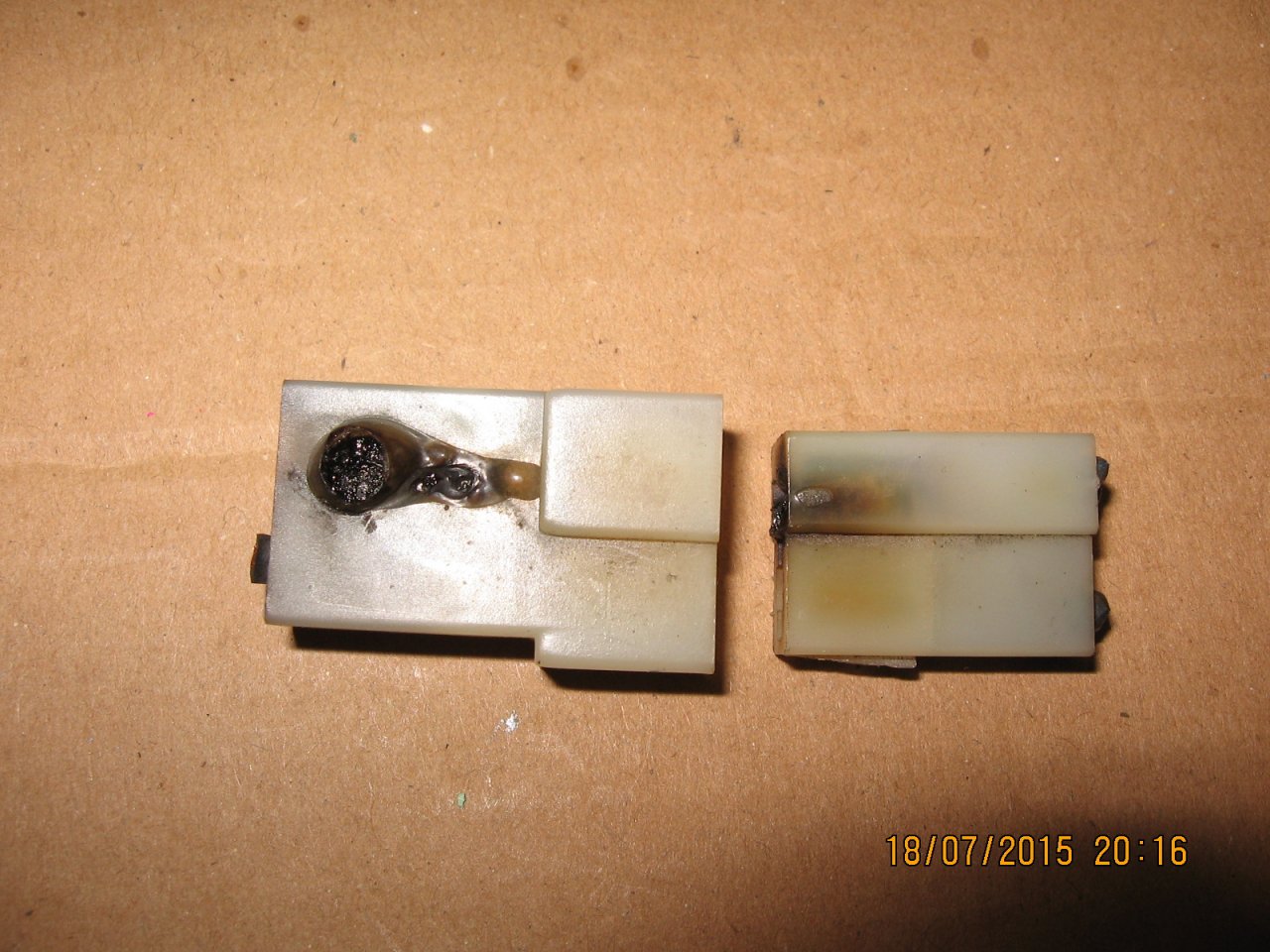

Hi!
Dieses Wochenende hat es mich auch erwischt. Nach einer kleinen Tour in den Hof gefahren und dort stieg die Temperatur plötzlich in den roten Bereich(!). Zum Glück war ich schon zu Hause. Ich habe die Zündung angelassen und siehe da: Während der linke Lüfter ordentlich rotiert, tut sich beim rechten nichts.
Wie beschrieben habe ich zuerst nach den Relais und Sicherungen geschaut. Die Box ist auf der linken Seite unter einer Querverstrebung. Es ist etwas fummelig daran zu kommen. Links und rechts sind an der Box zwei kleine Klemmhaken, die den Deckel halten. Mit etwas Fingerspitzengefühl lassen sich die beiden Relais und Sicherungen ertasten. Ich habe dann beide gezogen, mit Kontaktspray "gereinigt" und über Kreuz wieder eingesetzt. Den Motor wieder etwas laufen lassen und: Der rechte Lüfter ging immer noch nicht.
Danach habe ich also das Gitter hinten rechts abgeschraubt. Es ist nur mit zwei Kreuzschlitzschrauben befestigt und sehr leicht zu entfernen. Tadaa: Der Stecker des rechten Lüfters war deutlich verschmort. Das rote +12 V Kabel hing mit ein paar Litzen am seidenen Faden. Ich habe dann alle Kabel sauber in Aderendhülsen gelegt und den Stecker durch eine Lüsterklemme ersetzt.
Die Probefahrt danach: Perfekt! Die Temperatur blieb fest auf 80 °C. Anbei ist noch ein Bild des corpus delicti.

Hallo Schoppe,
...Stecker des Lüfters anschauen. Wenn er "verbrannt" ist, siehst Du das fast schon von aussen, da er weiß ist...

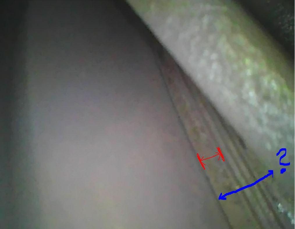

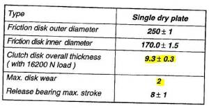

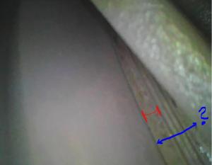

Jetzt geht es darum, ob und wann die Kupplung fällig ist. Da habe ich mal reingeguckt:
Gemessen habe ich die blaue Dicke nicht, scheint aber noch genug Belag (rot) drauf zu sein. Werde jetzt die Daten der Soll-Mindestdicke suchen. Dann in dieser Breite etwas zuschneiden für einen optischen Vergleich.
Paul

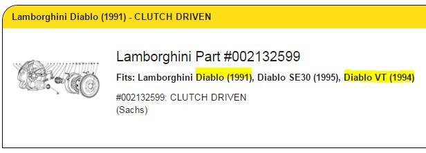

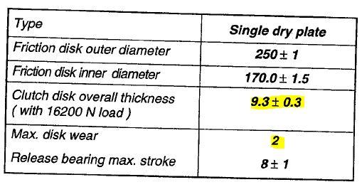

die Soll-Mindestdicke ist bei einem Diablo VT 94   9,3 (+-0,3) - 2 = 7,0
Lt. Eurospares hat der Diablo VT 94 die gleiche Reibscheibe wie alle der ersten Generation  "Diablo (1991)", auch z.B.  Diablo 92:
Es ist damit in meinem Fall:  Mindestdicke = 7,0 mm
Übrigens sieht man in der Tabelle auch, dass der Maximalhub des Ausrücklagers 9 mm ist.
