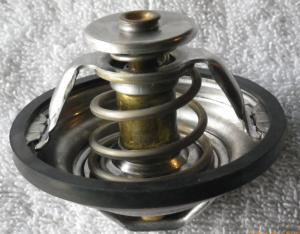

Jetzt erste kurze Fahrt gemacht. Es ging zunächst nur darum, ob alles dicht ist..es ist dicht.
Bei knapp über 80°C merkt man an der Armaturenanzeige, daß das Thermostat aufgemacht hat. Dann war Fahrtende.
Der eigentliche Test wegen des zeitversetzten Nachlaufens der Wassertemperatur wird nachher gemacht.
Bisher gefällt mir das.
Die suchen noch Spezialisten in Santagata. Mal bewerben.
gtajunior nimmt mich auf den Arm...nachher kommt statt einer Bewerbung ein Bericht hier rein. Italienisch kann ich nur Schimpfworte.
Erste Ergebnisse:
Bin heute ca. 40km gefahren. Habe auch die Zwischenspurte wieder gemacht. Es gab keine erwähnenswerten nachtraglichen Kühlmitteltemperaturerhöhungen. Die Kühlmitteltemperatur lag zwischen 80°C und 85°C bei einer Außentemperatur von 20°C.
1. Für mich das wichtigste ist, dass das Problem sicher und ausschließlich das Thermostat war. Der einseitige Lüfterausfall war Zufall. Es ist nichts verstopft, keine Luftblasen,... Der Fehler ist also gefunden und jetzt könnte ich auch ein original Lamborghini-Thermostat einbauen, aber siehe unten.
2. Das Öffnen des Thermostats erfolgt wohl bei 79°C und ist deutlich bei knapp über 80°C bemerkbar und die Temperatur geht dann auf 80°C zurück. Mir ist das sehr recht, da zu diesem Zeitpunkt die Öltemperaturanzeige noch nicht zuckt. Also max. 50°C. Somit gehen die beiden Temperaturen in der Warmlaufphase nicht ganz so weit auseinander.
3. Meistens war die Kühlmitteltemperatur heute bei 82°C. Eine Gefahr des Unterkühlens sehe ich nicht.
Ich meine der Fehler des alten Thermostats war: zu wenig/zu langsam geöffnet. Aktuell bin ich vom Verhalten des neuen Thermostats begeistert und werde das vorerst nicht tauschen. Eine grundsätzliche Empfehlung kann ich noch nicht geben nach einem Tag. Vor allem fehlt auch noch ein Test bei Frosttemperaturen.
Melde mich wieder.
Paul
hier nochmals die Daten des verwendeten Thermostats Behr TX 97 79D
Öffnungstemperatur 79°C
Wer sein Thermostat ausbauen muss, kann von diesem Behr TX 97 79D mindestens die Dichtung nehmen, wenn die vorhandene Dichtung wie in meinem Fall defekt ist.
Kosten inkl. Versand waren bei mir 30,- EUR.
