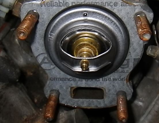

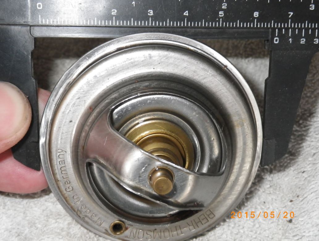

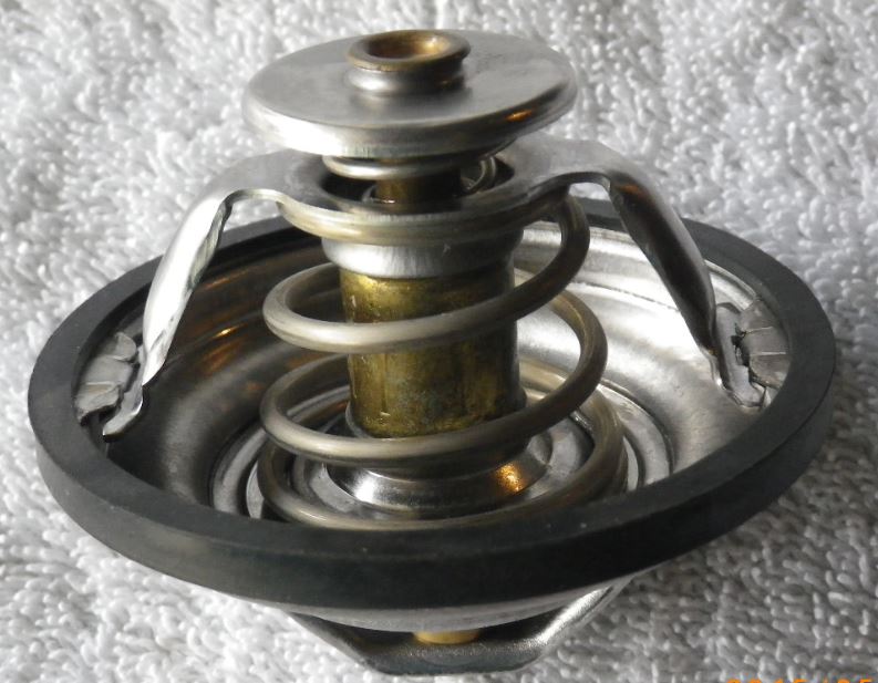

Jetzt habe ich mal mit dem Thermostat begonnen. Der Ausbau war problematisch wegen des extrem haftenden Thermostatgehäuses. Genaugenommen dessen Dichtung. Ein wenig rütteln hat da nicht gereicht.
Auffällig war erstmal nur die Gummidichtung des Thermostats, die sich beim Abziehen des Thermostatgehäuses in viele Teile zerlegt hat. Diese Dichtung ist eigentlich wie ein O-Ring, nur mit rechteckigem Querschnitt. Seltsam war für mich, dass diese Dichtung nicht an allen Seiten an Metall stößt, sondern tatsächlich auf einer Seite an die Thermostatgehäusedichtung. So etwas habe ich noch nie gesehen: Dichtung auf Dichtung.

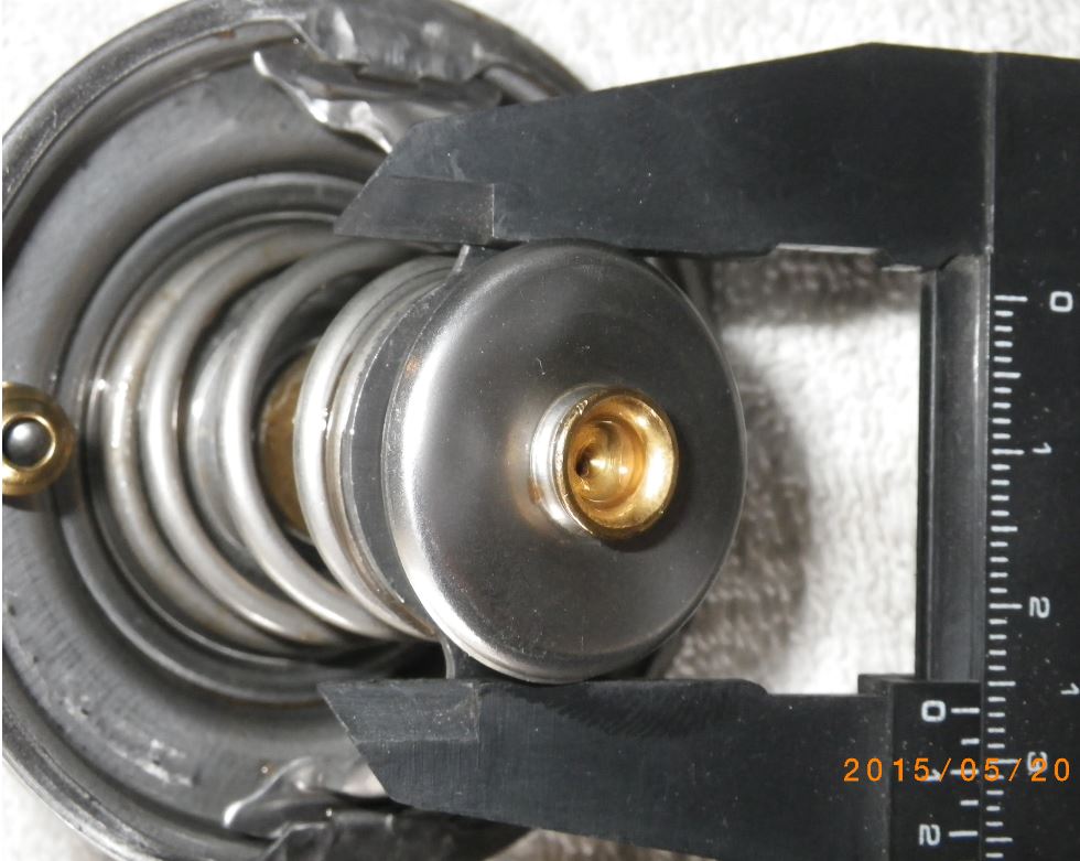

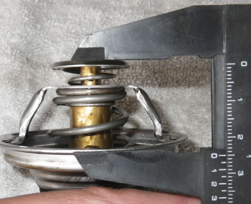

Das Thermostat ist tatsächlich von Behr. Aber außer "Behr Thomson" keine weiteren Angaben drauf.
Es hat einen auffällig kleinen Teller von 27mm
Optisch ist das Thermostat wie neu. Ich werde es jetzt mal testen.

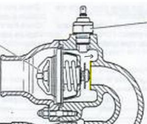

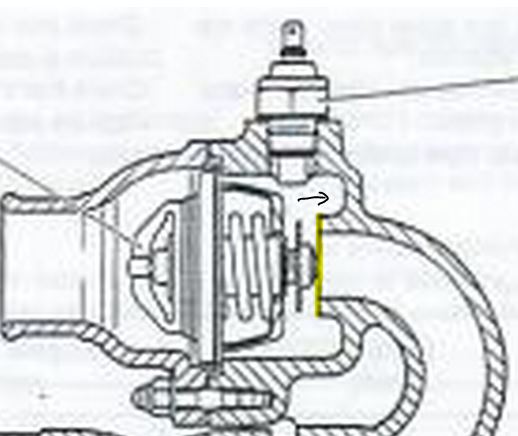

Hat der Thermostat beim Diablo nicht eine Doppelfunktion??? wird da nicht beim Öffnen eine andere Bohrung verschlossen?
Ja. Das macht der 27mm Teller. Ich suche mal eine ähnliche techn. Zeichnung, um es besser zu zeigen.

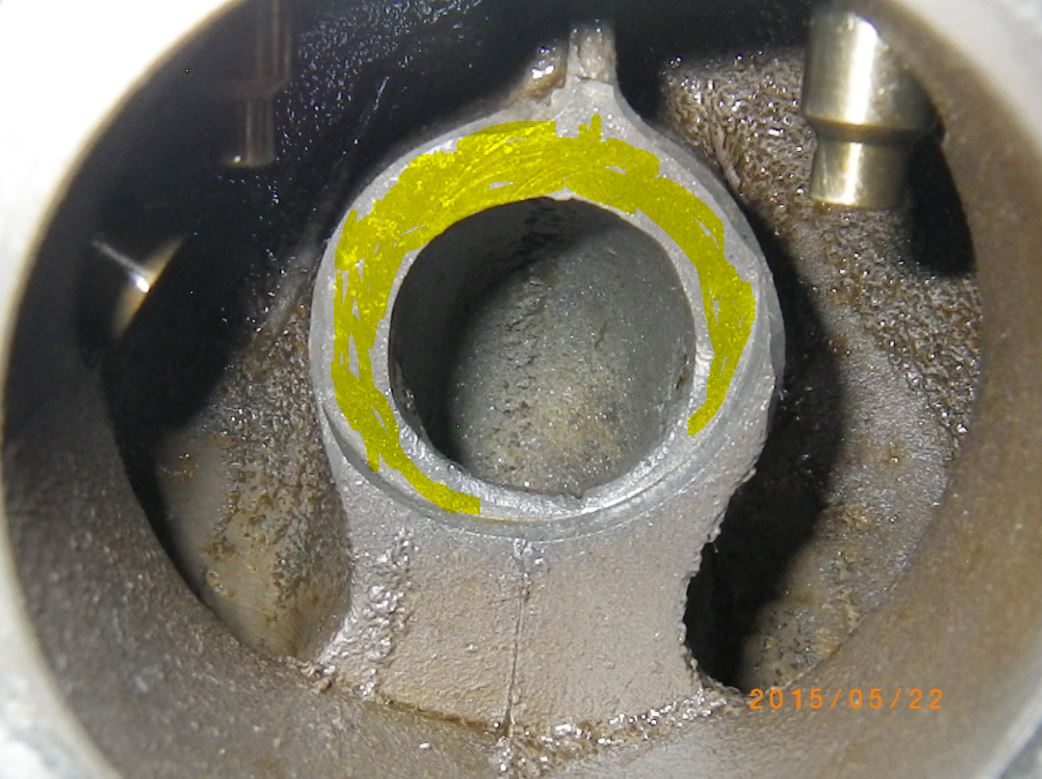

hier die Zeichnung mit der gelben Anlagefläche des 27mm Tellers.
Man sieht, dass die wirkliche Ausfräsung des Al-Gussteils unglücklich ist. Besser wäre wie in der technischen Zeichnung eben abfräsen und dann kann man beliebig großen Teller nehmen.
So ist in meinem Fall gerade noch so ein Schließen möglich.
Da das aber schon immer so ist bei meinem, kann da auch nicht das Problem liegen.
Paul

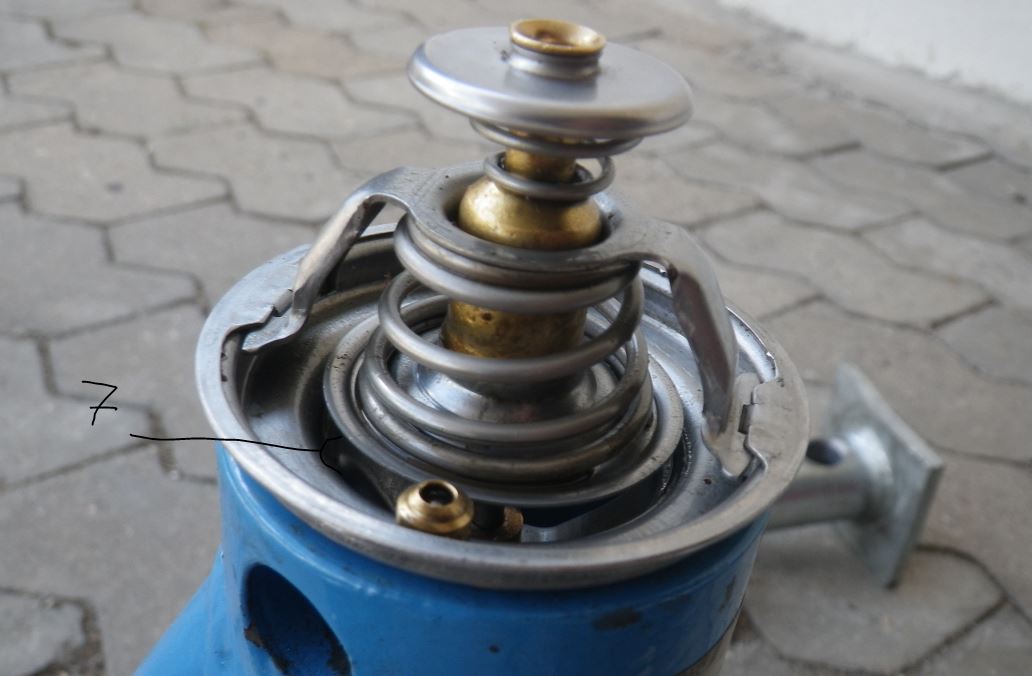

1.die technische zeichnung ist entweder eine draufsicht oder falsch !
ein solches thermostat mit "schnüffelventil" war damals an meinem
5 zylinder(Audi) auch verbaut und als ersatz gabs original eins ohne
dieses ventil welches in 12-Uhr -Position eingebaut sein muss um
das kühlsystem zu entlüften.
zumindest bei meinem motor haste ums verrecken die luftblasen
hinterm thermostat nicht rausbekommen,weswegen ich schon seit
locker über 20 jahren einfach ne 2mm bohrung statt dem schnüffelventil
anbringe und seitdem beim thermostatwechsel keine probleme mehr
habe.:-))!

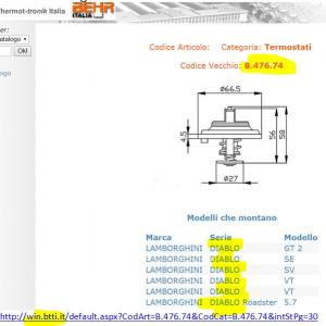

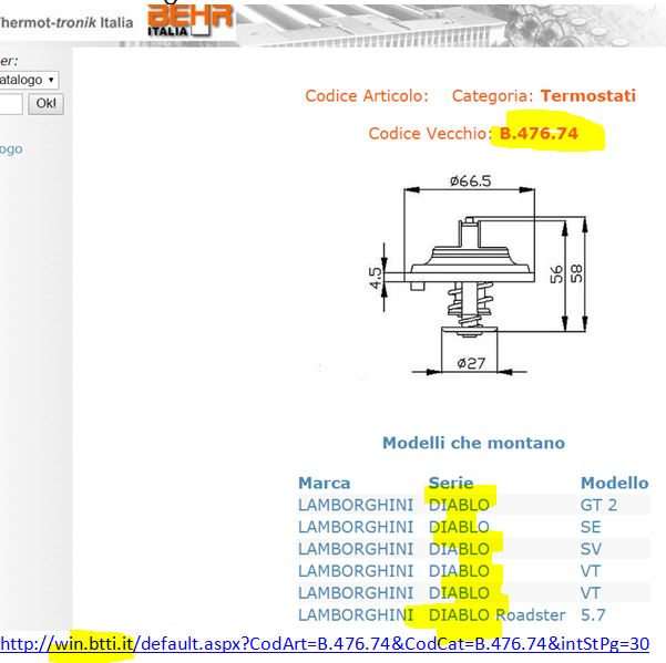

3.das ist ein behr-thomsen-italien teil (Behr-Thermot-Tronic-Italia)
in D hat die vertretung behr-mahle bzw.behr-hella
>Katalog<...seite 107 >> = B.476.74
auf der >italienischen Seite< finden sich dann auch die maße dazu
wenn man nach eingabe der codice catalogo = B.476.74 eingibt und dann
rechts oben auf "Dettaglio" (weltkugel) klickt :wink:
jetzt kannste natürlich den ganzen >Catalogo< nach was passendem durchsuchen...ohne schnüffelventil wirds sicher billiger die teilenummer findet sich leider nur bei den diablos und sind dementsprechend teuer :cry:
oder halt wirklich zu nem alteingesessenen teilehökerer...die können manches noch nach abmessungen und technischen daten in so alten,aus holz gemachten katalogen
rausfinden oder haben ansprechpartner beim lieferanten die helfen können :wink:
ps.mich wundert ja dass dazu auf die schnelle keine "parts comparison"
liste im netz zu finden ist...

langsam, laaangsam. Die technische Zeichnung ist ein Seitenschnitt, sie ist ok.

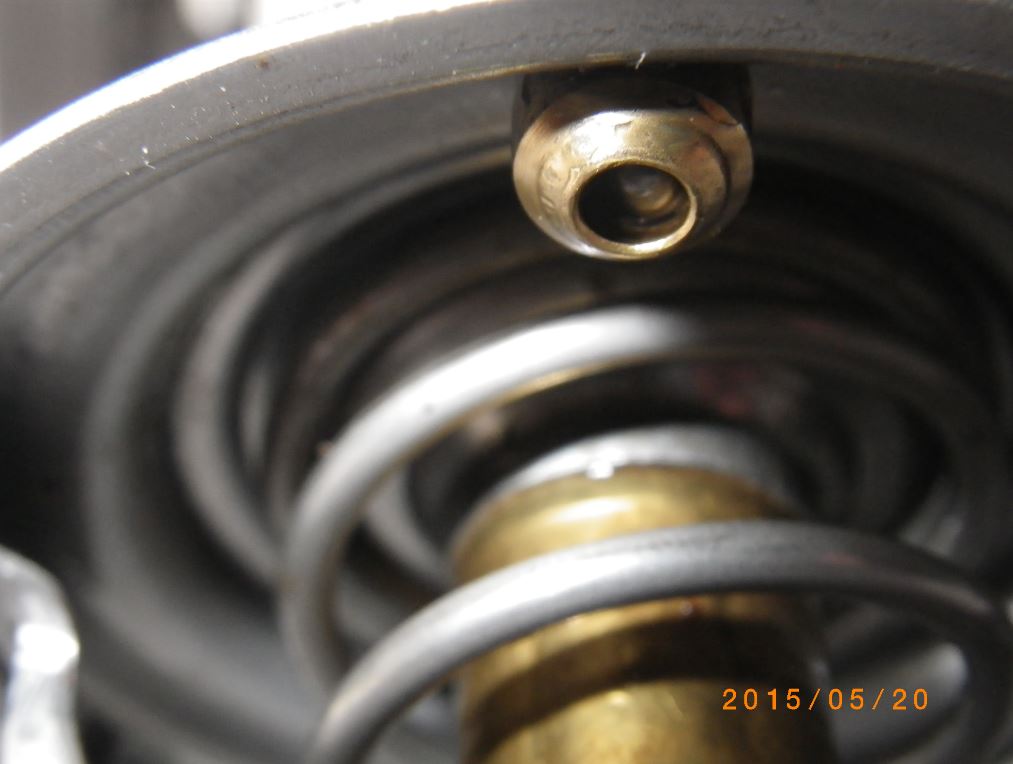

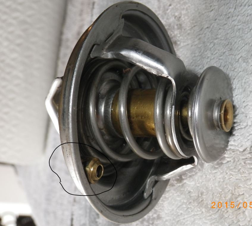

Die Bohrung hat nichts mit Entlüftung zu tun. Die Entlüftung kannst du auf keinem der Bilder sehen. Diese ist im Thermostatgehäuse oben und führt zum Ausgleichsbehälter.
Das hier ist die Bohrung mit Wanderkugel im Thermostat bei 12 Uhr.

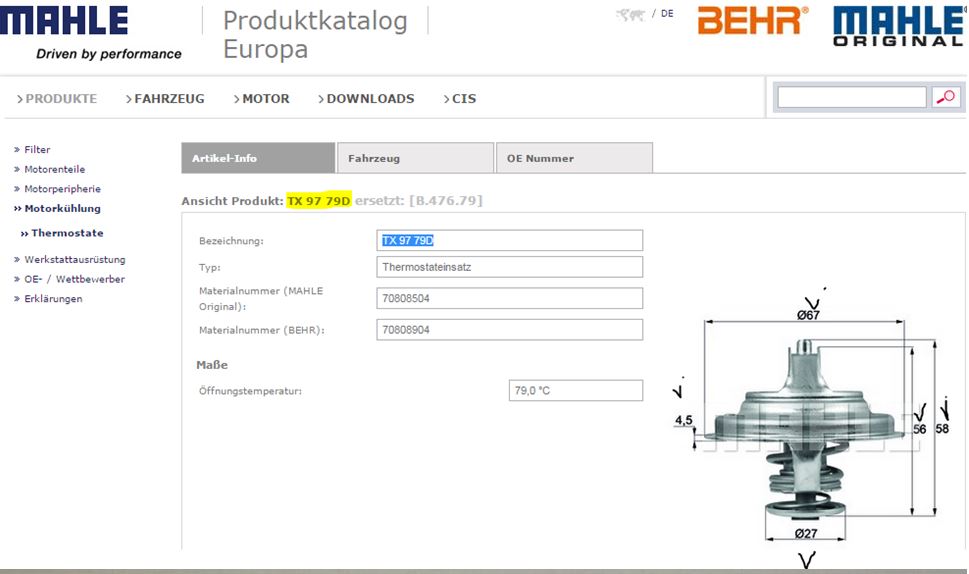

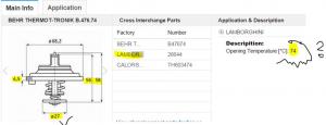

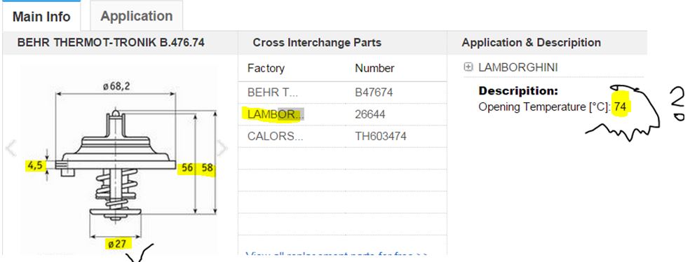

hier das Ergebnis der Recherche.
Im Zusammenhang mit Behr und Diablo habe ich das hier gefunden:
Dann aber unter der Nummer auch die Angabe mit den nur 74°C, die bereits in der Teilenummer steckt:
Und schließlich eines mit 79°C, das von den Abmessungen sicherlich passt.
Das ist meines Erachtens das am Ähnlichsten. Ich habe es heute morgen bestellt (30,- EUR), auch wenn ich evtl. nur die Dichtung nehme.

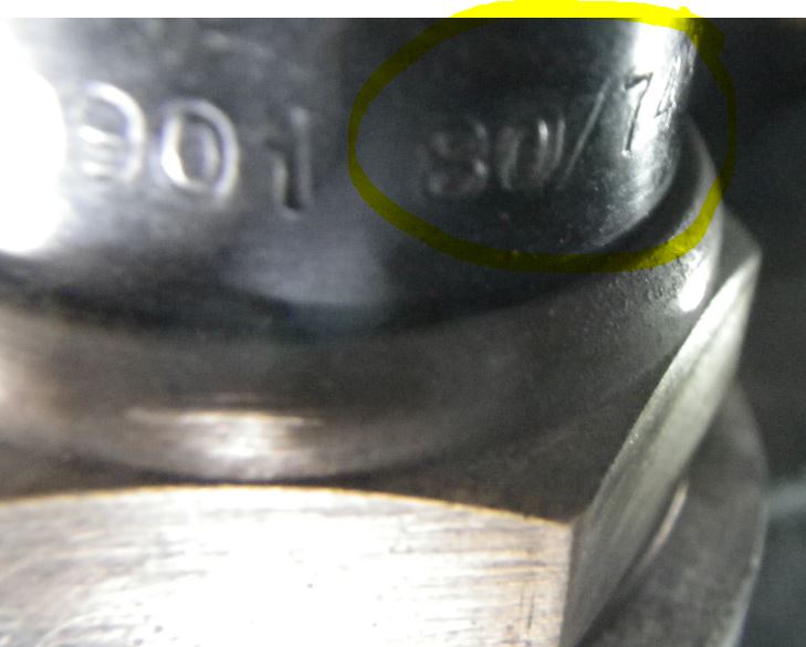

Bei meinem Countach wahren dir Öffnungszeiten 85º und 79º.... Die Lüfter liefen an und stellten nicht mehr ab. Wassertemperatur stieg auf 100º.
Habe dann umgestellt auf 80ºund 74º und siehe da es funktionierte einwandfrei. Lüfter an....Lüfter aus...Lüfter an Lüfter aus...etc. Wassertemperatur 85º-90º.... auch im Hochsommer...
Hallo Mr.lambo,
Du meinst mit 85º und 79º (80ºund 74º) die Ein- und Ausschalttemperatur am Thermoschalter am Kühler für die Lüfter, oder ?
Paul
Paul
Ja genau....
Hallo Mr.lambo,
Den 80ºC/74ºC Thermoschalter für die Lüfter habe ich auch drin, aber schon immer. Der ist sicherlich richtig.post-82876-14435453826282_thumb.jpg

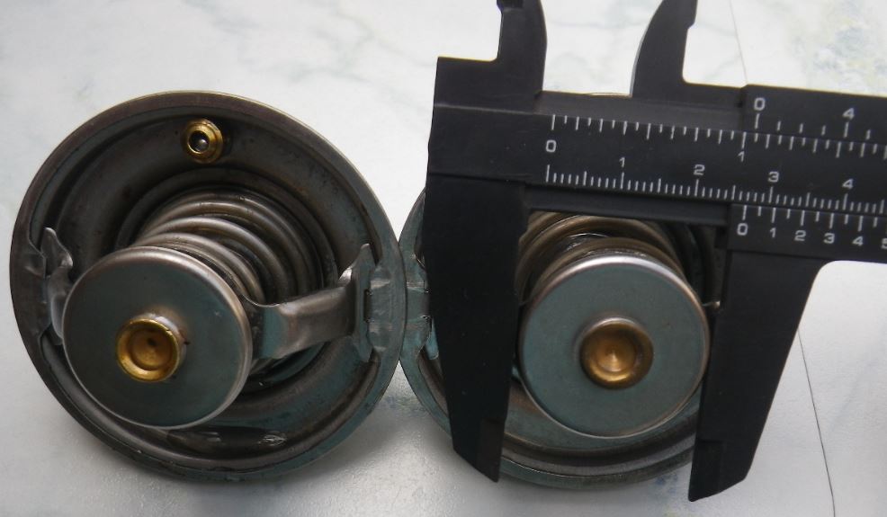

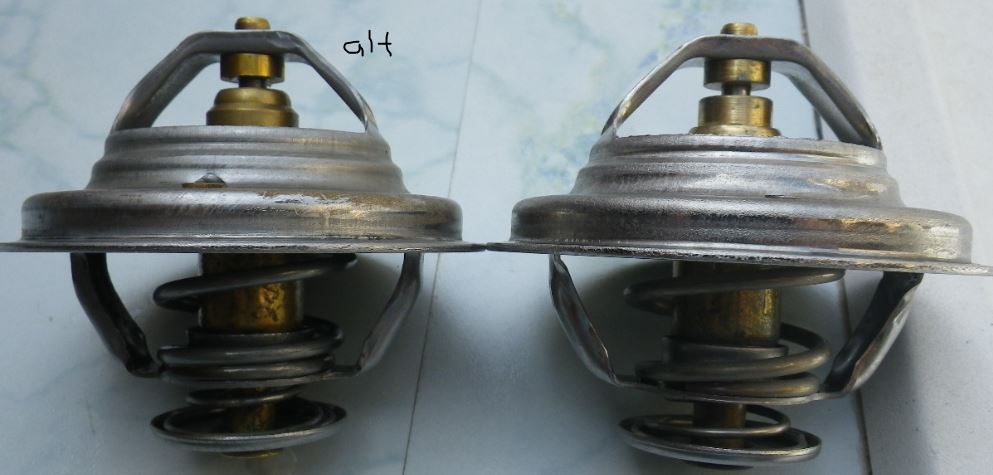

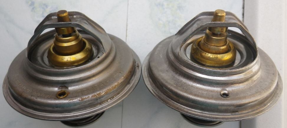

das Thermostat ist jetzt da. Geometrisch ist es tatsächlich gleich. Also nicht nur das Maß auf dem Bild.
Gekocht habe ich auch beide bereits zum Vergleich. Bilder nachher, da ich jetzt bereits das neue einbaue.
Paul

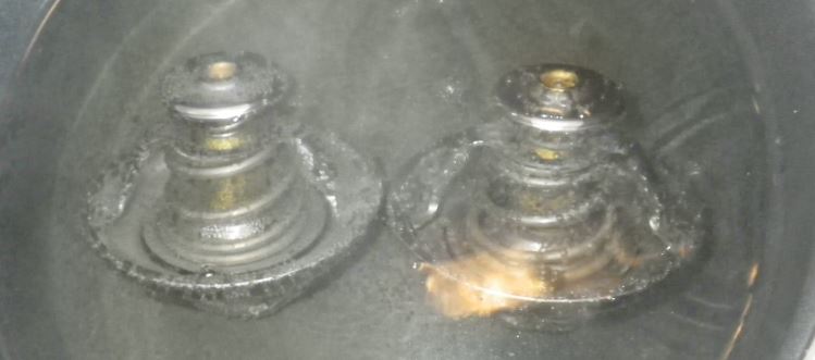

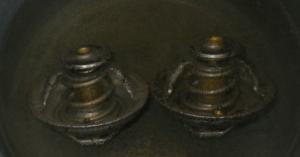

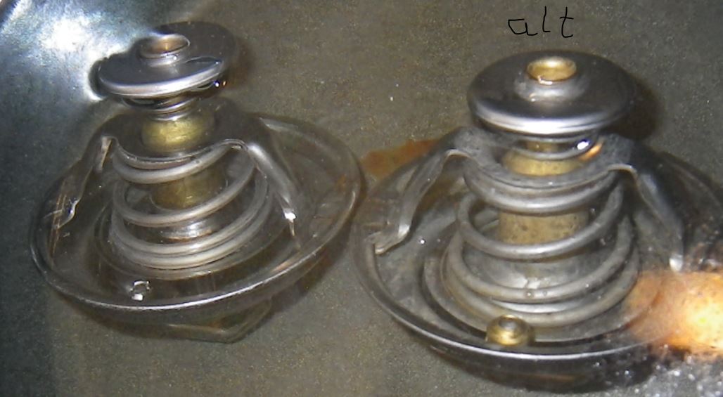

habe also die beiden Thermostate "gekocht". Das bisher verbaute und das neue verhalten sich unterschiedlich. Für mich kurios: Bei beiden geht es bei ca. 80°C los.
Das neue (79°C-Nenn-Öffnungstemperatur) macht dann rasch weiter auf. Das alte sehr langsam.
Bei gleicher Temperatur ist dann das neue grundsätzlich auch weiter auf.
Beim Fahren war mit dem alten Thermostat bei ca. 85°C an der Armaturen-Anzeige eine deutlichere Reaktion sichtbar. Es schien sich bei der Fahrt rascher zu öffnen, da die Temperatur rasch abfiel.
Paul

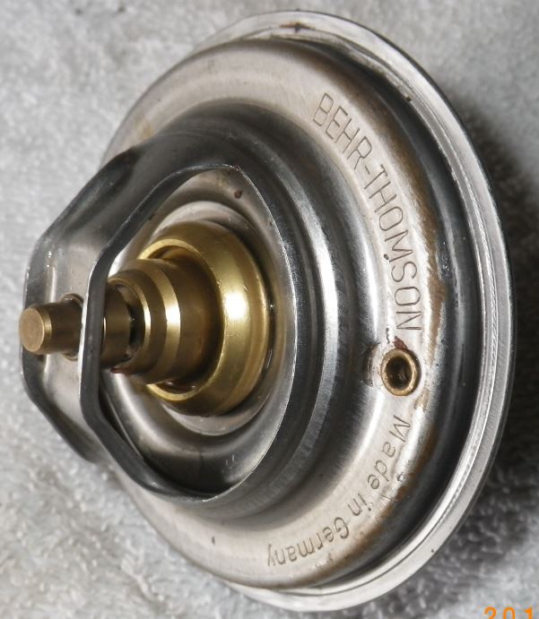

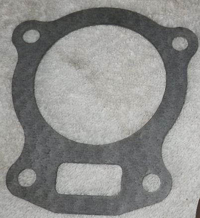

nun habe ich tatsächlich das neue Thermostat eingebaut. Man sieht nochmals, daß die originale Lamborghinidichtung tatsächlich über der Thermostatdichtung liegt.
Ob das Thermostat drin bleibt, ist nicht sicher.
Habe mit Dichtmasse Curil (nicht Curil T) extrem wenig nur auf die Aluminiumdichtflächen aufgetragen. Keine Wurst, sondern nur wenige mm breit und mit Gummihandschuh flachgestrichen, also Höhe wenige Zehntel. An manchen Stellen gab es alte Kampfspuren und eine unruhige Stelle, die aussah wie eine Holzmaserung. Das habe ich mit 400er und 800er Schleifpapier nicht wegbekommen. Meist nehme ich das rote Dirko HT, aber das ist wohl bei Kühlmittelkontakt nicht optimal, geht aber besser wieder weg.
Paul
