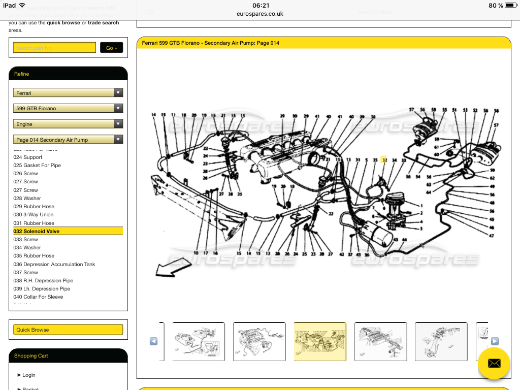

image.pnge
...beim 599er gibt es nur ein Ventil (Pos. 32). Ich nehme an, dass es sich unter der mitteleren Unterbodenverkleidung befindet. Ich habe vor, mich am WE danach auf die Suche zu machen O:-)
Falls jemand Genaueres weiss.....
Es ist oben am Unterboden, neben dem Getriebe/Diff, ungefähr über der Antriebswelle, linke Seite.
Daniel

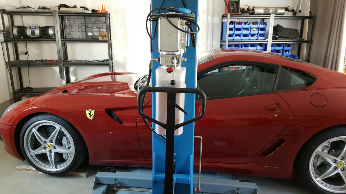

...vergangenen Freitag wollten wir den 599er auf den Lift nehmen. Erstaunlicherweise liegen die Ansetzpunkte so nahe beisammen, dass unser Lift nicht kompatibel ist. Erstaunlich ist das deswegen, weil der Lift problemlos auf eine Elise passt:
Aufgrund des langen Radstandes hätte ich erwartet, dass die Aufnahmepunkte genügend weit auseinander liegen würden.
...die Suche nach dem Magnetventil geht also weiter.

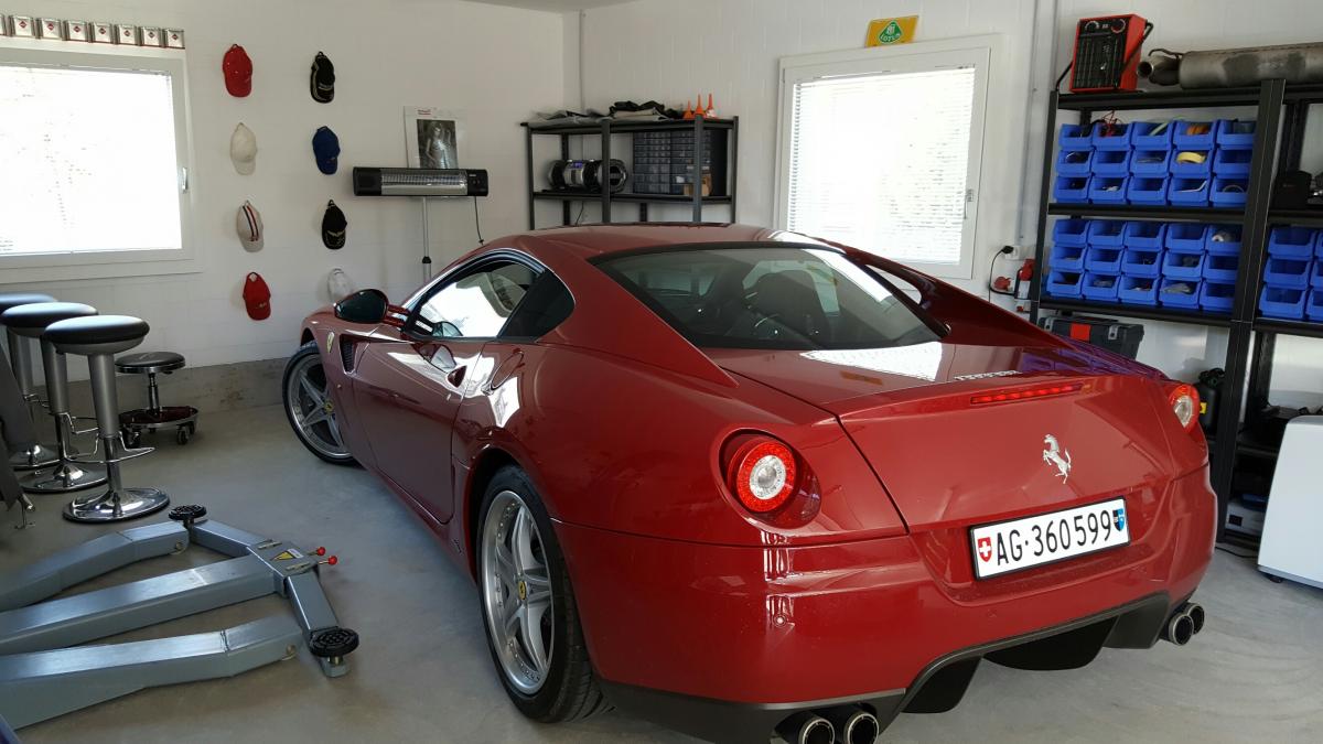

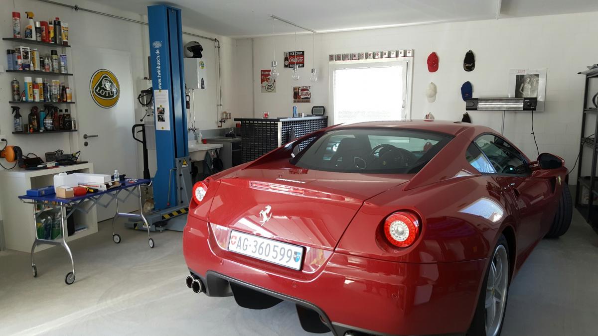

Sehr coole Garage!
vor 3 Stunden schrieb Thorsten0815:
Sehr coole Garage!
...vor allem die Miss April in Hintergrund O:-)
zeig mal ein bild mit eingeschalteter "Polierleuchte" B)
vor 20 Minuten schrieb planktom:
Wattn datt?
 ...hat des mit Miss April zu tun?:P
ahhh...Du möchtest also Miss April mit dem Heizstrahler in Szene gesetzt haben? Da musst Du Dich schon bis Miss November gedulden ;)
oha!...dachte das ist so eine ultrahelle studioleuchte :-o
