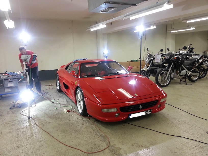

Insider:
Ich verwende
2x HQI a 150W für die "obere" Beleuchtung,
2x LED Strahler 100W Weisslicht für die Arbeitsrichtungsbeleuchtung und
1x HQI Strahler 70W auf nem Rollbrett zum Ausleuchten von unten.
8-)
Michl
....und ne Schweißerbrille??
Naja soooo schlimm ist´s auch wieder nicht.
Kontrolle direkt,
Arbeiten indirekt.

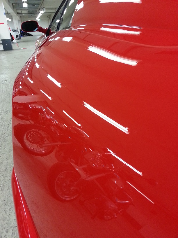

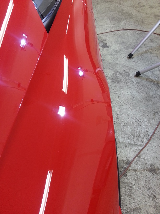

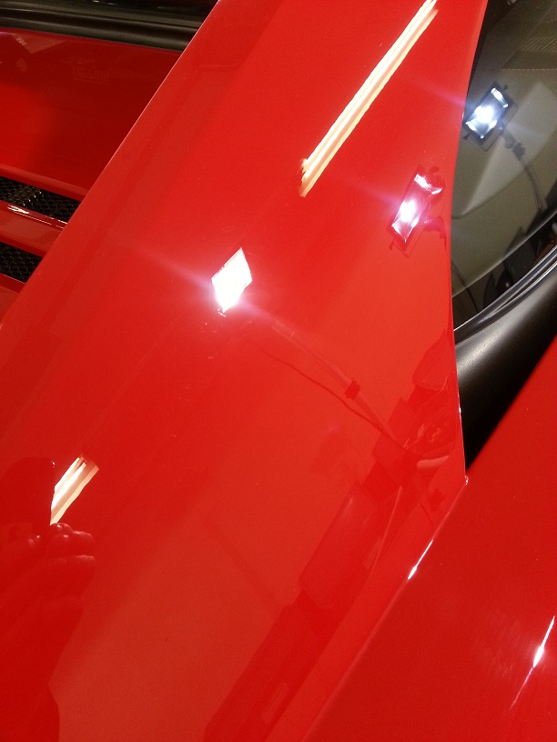

Sieht dann in etwa so aus:
deutlich der Unterschied zwischen Neonlicht und "richtigem" Licht:
Und so kann ein 20 Jahre alter Unilack auch aussehen:

Toni,
coole Fotos.
Wann genau sind die gemacht?
(bei/nach welchem Arbeitsschritt?)
DANKESCHÖN für "die Blumen".
[ATTACH=CONFIG]74002[/ATTACH]
Danke. Was für eine gei£e Garage! Und ein echter Ferrari, V8 und rot!:D:-))!

Ist schon klar, weil ich immer über die kleinen, roten Ferraris herziehe.
Nein, ich finde gerade das Foto mit der FL Röhre und richtigem Licht spannend.
Und das ist "nur" roter Lack! Beim Threadstarter ist es ja schwarz, da sieht man alle Fehler hoch10.
