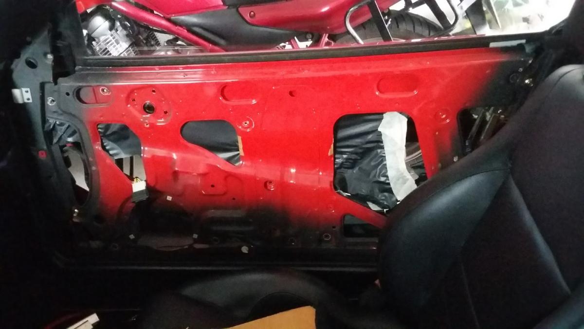

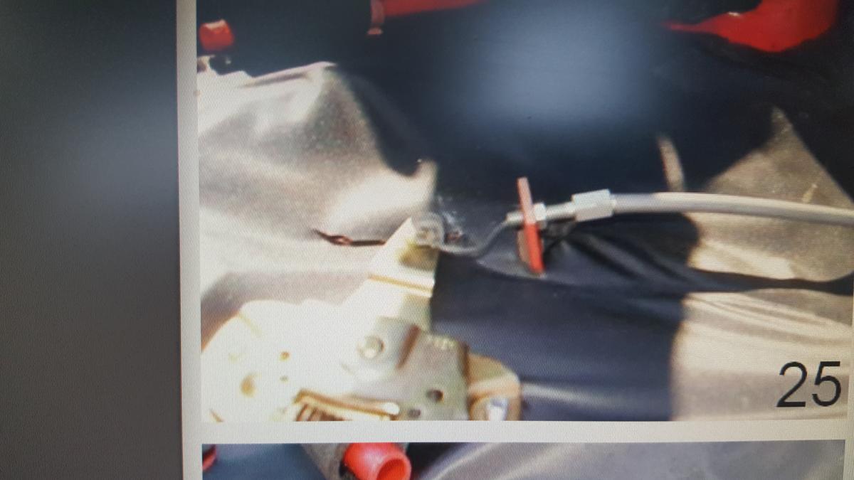

Ich denke dein Schließzylinder der Türe ist kaputt oder noch schlimmer der Draht ist kaputt ( dein Spandraht für das öffnen und zumachen.)
Ausbau geht recht einfach und da sollte man sich Zeitlassen !!
Kreuzschrauben 4 Stück lösen an der Türe wenn die Türe offen steht,
Verkleidung ganz unten ist nur gesteckt, einfach wegdrücken zum Fahrzeug Innenraum,
Clips könnten auch brechen ist aber kein Problem für Ersatz,
eine weitere Kreuzschraube ist an dem Türhaltegriff vorne dann eine weitere Kreuzschraube oben am Türöffner lösen, Fensterheber Drückknopf mit dem Finger raus Klipsen, unter dem Türgriff selber sind auch zwei schrauben seitlich und zwei ( 10er Schrauben ) am Türgriff selber, Türpin oben rausdrehen, obere Lederverkleidung( nur draufgesteckt ) kann weggemacht werden, dann die vier Inbusschrauben von außen an der Türe selber lösen, zwei schrauben vorne an der Türe ( wo man die Tür Scharniere sieht ) lösen, und eine kleine Kreuzschraube an der Türe vorne muss auch gelöst werden, die Außen Verkleidung ist somit lose und langsam zu sich hin ziehen.
Türschloss selber hat auch noch Verschraubungen, die lösen.
Schaut es OK aus muss die Innenverkleidung ( Alu ) ausgebaut werden die mit 10er Schrauben angeschraubt sind ( glaube 10 Stück ), davor der Lautsprecher. Die Verkleidung sehr VORSICHTIG und LANGSAM abmachen !!
Dann schau dir den Draht verlauf genau an wo da ein Knick ist oder sogar lose hängt.

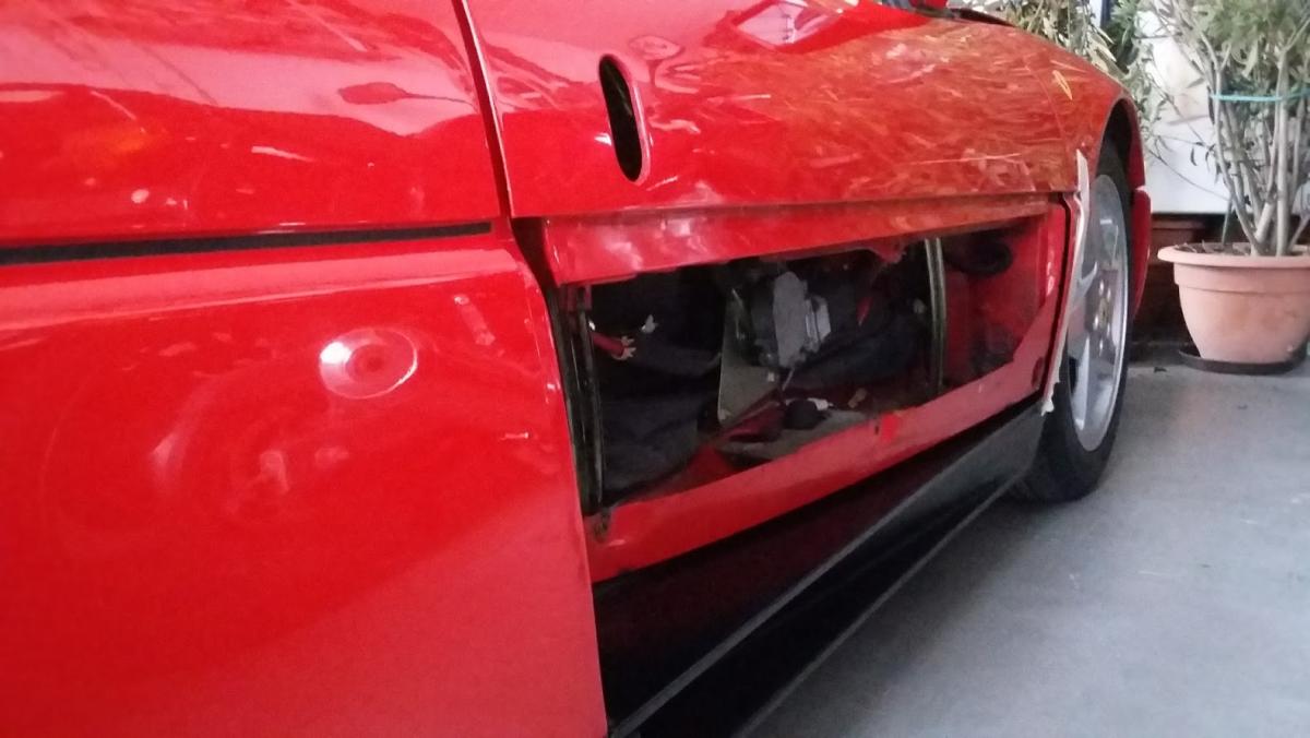

Es geht auch einfacher.Die Türverplankung außen(geripte Kunstoffverkleidung)abmachen und dann kannst du von unten alles sehen und vielleicht reparieren.

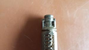

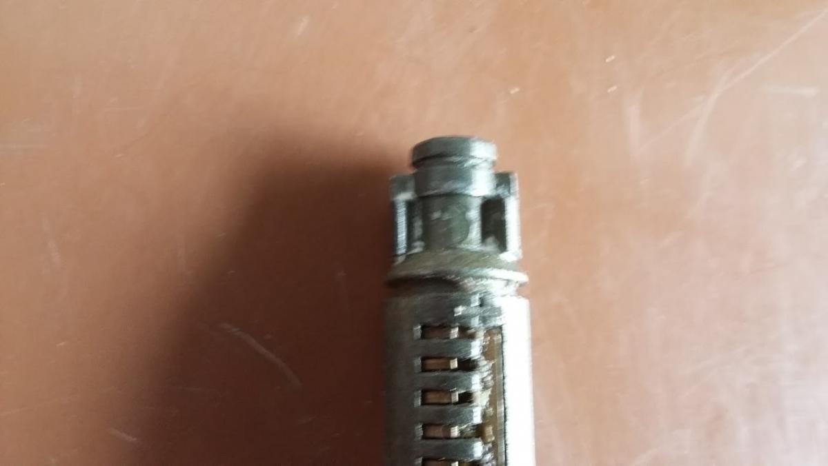

der Fehler ist woanders versteckt. an der Ausschlüsse, in der das Türschilds steckt, ist ein mitnehmer für den Öffnungsmechanismus. dieser mitnehmer ist sehr fragil und mit Sicherheit abgebrochen. ich hatte das auch. das teil kann man an dieser stelle weder schweissen, noch sonst reparieren. ich hatte das schloss ausgebaut und bereits zu verschiedenen Spezialisten gesendet, ohne erfolg. eine neues schloss kam für mich nicht in frage. vielleicht kann dir hier jemand weiterhelfen. ich habe den wagen so weiterverkauft.

hatte das selbe Problem bei meinem Türschloß an der Beifahrerseite.
Hab das Schloß gestern ausgebaut und festgestellt das der Mitnehmer am Schließzylinder, der die Mechanik der Tür in gang setzt, abgebrochen war.
Da alle Teile vorhanden waren, konnte ich den Schließzylinder wieder Instand setzen.
