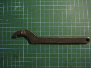

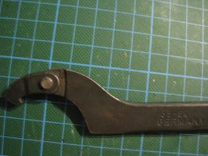

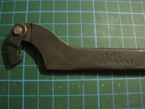

du brauchst einen,besser zwei hakenschlüssel nach DIN 1810 Form A mit Nase
>klick<
hier mal ein beispiel eines 35..60er (=einstellbaren)
noch fragen ?:D
