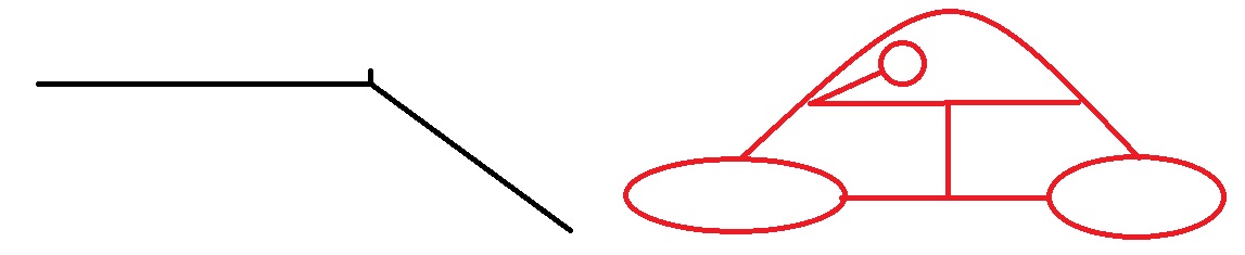

Hab mal in Paint was gezeichnet, sollte mein damaliges Problem besser beschreiben. :P Erst musste die leichte Steigung gemeistert werden, welches kein Problem wäre wenn die blöde Kante nicht da wäre und danach auch noch das Abstellen des Fahrzeuges genau hinter dem welches vor mir stand.
