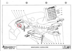

Auto gestartet... Tankanzeige geht nicht, Drehzahlmesser geht nicht, Tachobeleuchtung geht nicht, Wassertemperatur auf Maximum
Bin dann mal unter das Dashbord gelegen und habe gesehen, dass ein Stecker nicht eingesteckt ist... habe diesen eingesteckt, ruckzuck hats gemacht wie ein Zündaussetzer und die Tankanzeige ging wieder, und die Wassertemparatur pendelte sich bei 90° wieder ein, Drehzahlmesser ging hingegen immer noch nicht.
Mit voller Freude ernannte ich mich kurzfristig zum Sportwagenprofi :-) und nahm nun die Fahrt zur Werkstatt in kauf.
Da angekommen machte ich das Auto aus... komisch die Hintergrundbeleuchtung des Tachos leuchtete trotzdem... Licht angelassen? Nein... Hauptschalter mal gekappt... brennt immernoch ... omg!! und fort war mein selbsternannter Sportwagenprofi titel, gehört dieser Stecker also doch nicht angesteckt?
Also wieder abgehängt und Ratzfatz die Hintergrundbeleuchtung war weg, dafür wieder die Tankanzeige leer und die Wassertemperatur stieg.
Im Anhang das Bild mit dem "Steuergerät"?? und dem Stecker.... vielleicht kann mir jmd von Euch sagen ob der gar nicht belegt ist oder was die Ursache ist? Jedenfalls keinerlei Gebastel hinter den Armaturen usw.. habe das Gefühl dass alles noch Original ist.
Bitte um Rat
Meiner Erfahrungen nach, handelt es sich bei dem von Dir beschriebenen Problem meistens um ein Masse-Problem.
Sind im Normalfall oxidiert oder korrodiert...

Zur Elektrik:
Da schließe ich mich Mr.lambo an - klingt nach Masse-Problem.
