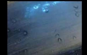

wenn ich zwecks entfernung von lackeinschlüssen oder nasen
schleife gibts ja gerne so ne art burggraben um die schadensstelle herum
beispiel:

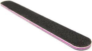

beim stöbern im www. bin ich dann noch auf solche tips gestossen wie
nagelfeilen aus dem nailart-bereich
oder dünne edelstahlschablonen welche
über der schadstelle befestigt werden und
dann das maschinelle schleifen mit kleinem
maschinchen ermöglichen...find ich grad den hersteller nicht:(
da es sich bei dem zu bearbeitenden um ein kleines dreidimensional
geformtes teil mit eigentlich keiner geraden fläche handelt denke ich
die flexiblen nagelfeilen oder schablonenversion dürfte mir da am
besten helfen. bei der version mit schablone denke ich daran es mit
plotterfolie zu probieren...die krieg ich auch sicher um die ecken
gibts noch andere/bessere ideen ?

Ich würde beim Nassschleifpapier bleiben bzw. den getrockneten Lack polieren. Mit einem Hobel wirst du das angesprochene Problem auch nicht lösen. Der Krater entsteht imho durch den Einschluss nicht durchs schleifen. Mal ganz davon abgesehen, dass du mit ner Nagelfeile doch genau das gleiche machst wie mit dem Papier :???:

- Nagelfeile?

- Den Verursacher wegen des Problems schon befragt?...
das bild stammt aus dem netz und wurde nur von mir ausgeschnitten und vergrössert um zu zeigen was ich meine :D
ich hoffe ja schwer dass es mir gelingt deutlich weniger fehler/cm²
zu produzieren :wink:
