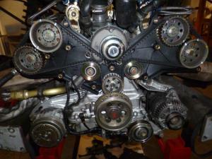

Nachdem Thomas Schönberger (der schraubende Chef) meinen 348 inspiziert hatte, kam so einiges zum Vorschein:
Zahnriemenschutz an mehreren Stellen gebrochen und notdüftig mit 2K-Kleber zusammengeflickt.
Wasserpumpe sehr alt, Lagergeräusche bereits deutlich hörbar
die 3 Wellendichtringe (Kupplung) undicht
Kabel teilweise falsch verlegt,
und und und
Zum Glück gibt es die Werkstatt nicht mehr, die den letzten grossen Service gemacht hat!
Der Zahnriemen selbst und die Spannrollen sahen allerdings noch sehr gut aus.
Auch die Spannung des Riemen war absolut in Ordnung.
Was allerdings die Bruchstücke der Abdeckung mit dem Zahnriemen veranstaltet hätten möchte ich mir gar nicht ausmalen.
Vorher:

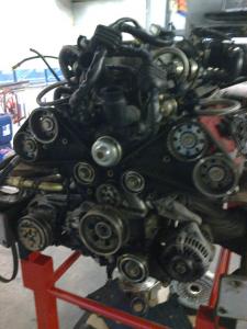

Nachher:
Da Thomas Schönberger scheinbar jede Schraube des 348 kennt,
ist mein Roter jetzt perfekt gewartet.
