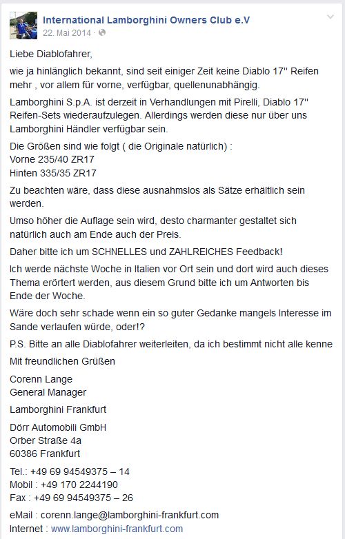

Ich hatte letztes Jahr, den angehängten Aufruf vom ILOC gelesen in dem nachgefragt wurde wer alles Interesse an passender Diablo Bereifung hätte. Vielleicht möchte jemand nochmal anfragen ob sich etwas ergeben hat.

Hallo Schoppe & andere VT Fahrer,
Nein, hat sich leider nichts ergeben.
Die Nachfrage war zu gering.
Warum?
1.) Weil den Lamborghini Vertragshändlern die Adressen der VT Fahrern fehlen um diese anzuschreiben.
Deshalb auch der Aufruf über ILOC mit der Bitte um Weiterleitung.
Viele Diablo Fahrer bringen ihre Fahrzeuge nicht zum Vertragshändler. Das mag verschiedene Gründe haben. Zum einen, weil sich nur wenige Händler mit den "älteren" Fahrzeugen auskennen, keine Ersatzteile am Lager führen, die Mechaniker keine Lehrgänge für Countach oder Diablo besucht haben und die Werkstattleiter auch nur sehr widerwillig diese Fahrzeuge annehmen.
Leider kann ich das aus eigener Erfahrung nur bestätigen. Zitat eines Lamborghini Vertragshändlers auf meine Anfrage: "Diablo? Die gehören ins Museum aber nicht mehr auf die Straße! Kaufen Sie sich einen Neuen bei uns."
Auf die Frage, ob er den meinen "alten" Diablo in Zahlung nehmen würde? "Nein, so etwas wollen meine Kunden nicht, der steht nur rum und kostet Platz/Geld."
2.) Die Abgabe/Lieferung sollte mindestens 2 komplette Sätze sein. Preis unbekannt! Lieferung ausschließlich über Lamborghini! Was das bedeutet kennen wir schon von den Stoßdämpfern - Monopol - Preis x 3.
Ich habe letztes Jahr mit Corenn von Lamborghini Frankfurt telefoniert. Die Nachfrage war bundesweit einfach zu gering um eine erneute Fertigung zu starten, schade.
