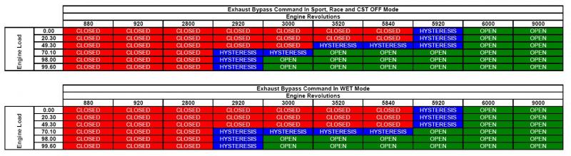

Eine Frage vielleicht noch :
Was ich noch nicht ganz gepeilt habe ist wann der Klappenauspuff aufgeht, ob man diesen zum leisen abends in die Garage fahren auch manuell schliessen kann etc.
Zunächst dachte ich der wäre im Stand bei kaltem Motor zunächst mal zu und würde später bei entsprechender Gaspedalstellung öffnen - eben im Kaltstart war der aber auch direkt auf, UND laut.
Ist hier jemand der mir diesbezüglich noch etwas schreiben kann ?
Ja, ist Unterdruck gesteuert und zwar über ein elektromagnetisches Ventil.
1. Beim Start sind die Klappen offen.
2.Geöffnet werden sie Drehzahl abhängig.
3. Die Öffnungsdrehzahl variiert je nach Manettinostellung.
4. Öffnungsdrehzahl ca. 3000 - 4000 U/min.
Damit sollte deine Frage nach dem "Nachhauseschleichen" beantwortet sein, oder?
Achso, du findest das auch in der Bedienungsanleitung. X-):wink:
Allzeit Gute Fahrt, und paß auf bei den momentanen Temperaturen, übertreibs nicht!
Ein Klappenauspuff funktioniert i.d.R. pneumatisch. Und da die Pneumatik beim Kaltstart noch keinen Druck aufgebaut hat, sind die Klappen zunächst mal offen und schliessen dann etwas später erst.
Das Öffnen und Schließen der Klappen während der Fahrt ist sowohl Geschwindigkeits- als auch lastabhängig. Bewegst Du Dich z.B. innerorts mit voller Last, werden zur Vermeidung des Überschreitens der Lärmgrenzen die Klappen geschlossen und z.B. erst ab ca. 70 km/h (also ausserorts :wink:) wieder geöffnet. Bei deutlich weniger Last und somit weniger Lärm bleiben die Klappen auch bis etwa 70 km/h offen.

Kai, bist Du sicher, daß die Klappen Drehzahl-abhängig gesteuert werden? Das würde nämlich bedeuten, daß auf der Landstraße beim Fahren in hohen Gängen die Klappen geschlossen werden...
@matelko
so mag das Porsche machen, wäre ja auch sinnvoll...:wink:
Ferrari ist das total egal, 8-)
bzw. es ist gewünscht, dass INNERORTS Sound gemacht wird, denn da ist mehr Publikum!8-)
In der Hauptsache Drehzahlabhängig, bei Manettino auf "Race" schon recht früh bei ca. 3000 U/Min!8-)
Jups, bin ich, ich fahre so eine Schlurre O:-)O:-)O:-)
Beispiel: Wenn ich längere Überführungsetappen bei uns auf der Landstraße oder in der Schweiz auf der Autobahn fahre, schalt ich das Manettino auf "WET", dann machen die Klappen erst bei über 4000 U/Min auf und es ist schön leise. Nur Manettino auf "Race" und er brummelt...
....es ist wohl eine Kombination aus Motorlast und Drehzahl
Hier mal die hinterlegten Öffnungsbedingungen, abhängig von Manettino / Drehzahl / Last

Eine Frage zur Grafik der Öffnungsbedingungen:
Ferrari schließt die Klappen generell im unteren Last- und Drehzahlbereich. Das ergibt für mich einen gewissen Sinn, wenn man das Drehmoment in diesen Bereichen mittels höherem Abgasgegendruck optimieren möchte. Bei hohen Drehzahlen wiederum ist eine geschlossene Abgasanlage mit entsprechend hohem Gegendruck eher kontraproduktiv. Soweit mein Verständnis. Wie kommt man aber dazu (basierend auf meinen soeben getätigten Aussagen), ausgerechnet im WET-Modus im mittleren Drehzahl- und Lastbereich das Drehmoment zu erhöhen? Eigentlich möchte man unter diesen Bedingungen doch gerade das Gegenteil erreichen, in konventionellen Autos würde man dazu z.B. einen Gang höher schalten... Wo ist da mein Denkfehler?
Keiner, ausser, du vergaßt, es ist ein Ferrari und damit ein Italienisches Produkt,
da ist nicht alles strenger Ingenieurskunst unterlegen.O:-)

fünftens, naja die Auspuffklappe ist da wohl eher ein Abfallprodukt, und macht sich auch nur im mittleren Drehzahlbereich bemerkbar. Du kannst da z.B. recht schön bewußt mit steuern ob du Innerstädtisch eher leise oder lauter unterwegs bist, oder eben auf der Landstraße. Natürlich auch immer abhängig vom gefahrenen Gang, klar!
Noch etwas an den Threadersteller: Du kannst dir natürlich einen Schalter einbauen (lassen), der die Elektromagnetischen Ventile vom Stromkreis trennt. Effekt: Wahlweise Klappe IMMER auf. Technisch sehr, sehr easy.
