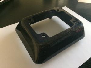

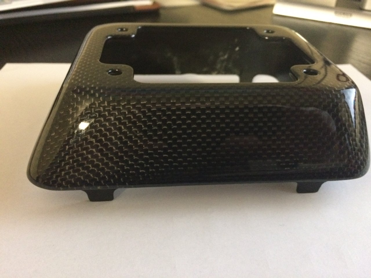

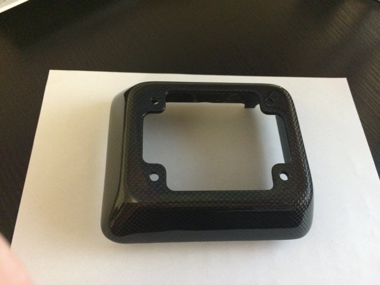

So Pferdle Freunde ,
Der Schaltstock ist zurück vom Carbon veredeln bei Reinald Mattes , es ist optisch besser als das Original Carbon von Ferrari ( kein Faserverzug )
Die Carbonfaser ist die selbe wie bei Ferrari verwendet wird ,optisch sieht das Teil aus wie aus Vollcarbon.
Morgen wird es eingebaut dann schicke ich nochmals bilder , bin positiv überrascht vom Ergebnis.
Hallo JEANNOT355,
Das Teil sieht wirklich sehr schön aus.
Finde deinen Entscheid diesen Rahmen so zu verändern Richtig.
Kann nicht nachvollziehen warum Ferrari diesen Rahmen genau so aus dem 360 übernommen hat. ?(Kosten)?
Hätte ich auch einen 430 Handgeschaltet, würde ich genau auch so vorgehen.
Bin auf deine Bilder nach der Montage gespannt.

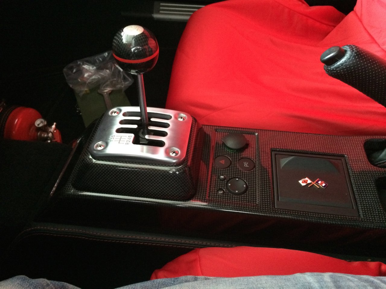

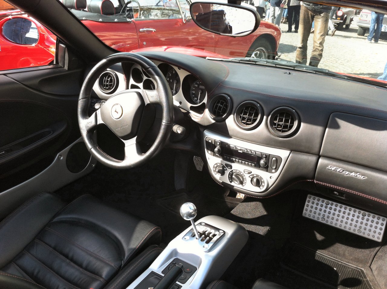

Hallo

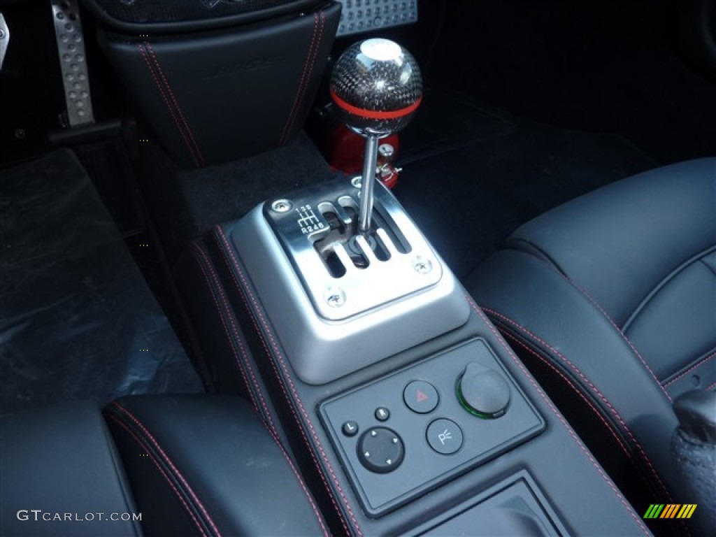

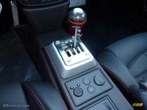

Nein beim 360er ist es schön gelöst ( siehe bild )
nur beim 430 Handschalter gibt es diesen Schaltstock ( siehe bild )
& dazu kommt noch das meine Mittelkonsole ebenfalls aus Carbon ist , das Lenkrad , die Sitze , die Gebläse , die Einstiegsleisten etc. - es war das einzige silberne Teil im Innenraum

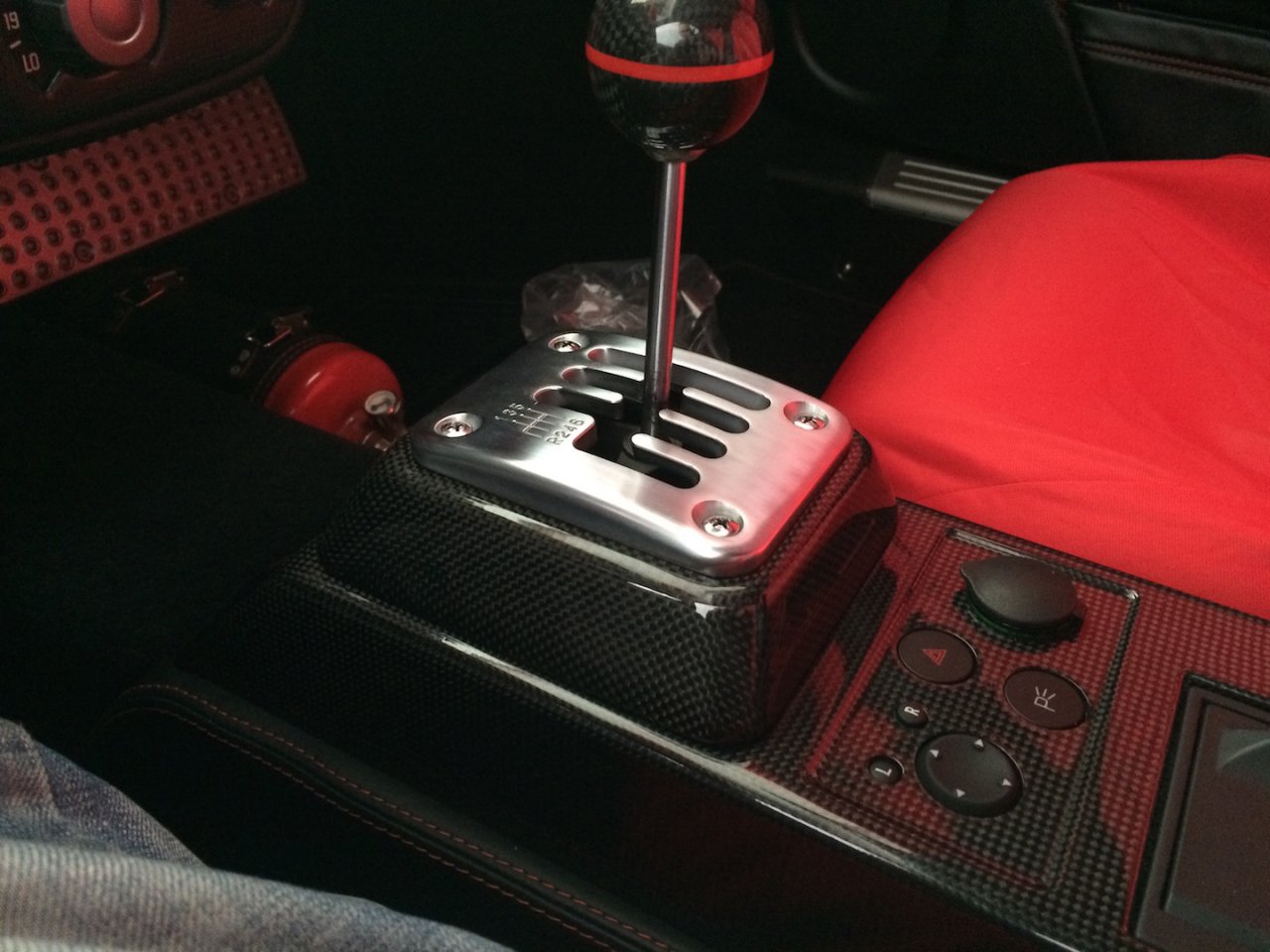

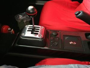

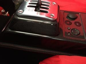

So jetzt ist sie eingebaut , ist nicht unterscheidbar vom Original Teil :-))!
das hält genauso gut/schlecht wie Kunststoffteile zu lackieren oder zu beledern.
Ich hab das selber bei einigen Teilen schon gemacht. Ist halt ne langwierige Arbeit,bis es richtig gut aussieht. Aber wenn es dann fertig ist,ist es optisch nicht anderes als die OEM Teile von Ferrari etc. da ja dasselbe Carbonmaterial / Gewebe verwendet wird.
...saubere Arbeit :-))!
Sieht wirklich schön aus.
Als ob es von Werk aus verbaut war.
Super Job gemacht.
