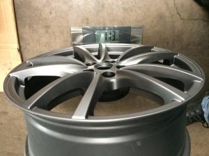

Heute habe ich die Scuderia Felgen ( 8 & 10 Zoll ) ohne Reifen gewogen vielleicht ist es Interessant für jemanden
VA 8 Zoll 11,3 kg
HA 10 Zoll 12,7 kg
Mit Bridgestone Potenza S001 Reifen hatten die Felgen
VA 225/35/19 21,5 kg
HA 285/35/19 25,4 kg
VA 8 Zoll 11,3 kg
HA 10 Zoll 12,7 kg
