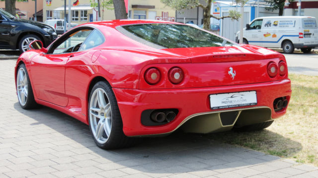

Jetzt ist es so weit, mein erster Ferrari 360 wird nächste Woche nach Österreich geliefert.
Eckdaten: 360 Modena, Bj. 03/2000, Km.: 61.000, Schaltgetriebe (ein Muss für mich),
Farbe: Rosso Corsa 322DS (auch ein Muss) Innen: Cuoio, Deutsche Erstauslieferung, 2. Besitz, alle Services bei Ferrariwerkstätten, Zahnriemenwechsel 2013 vor 9.000km, Alle Fernbedienungen und Schlüssel dabei.

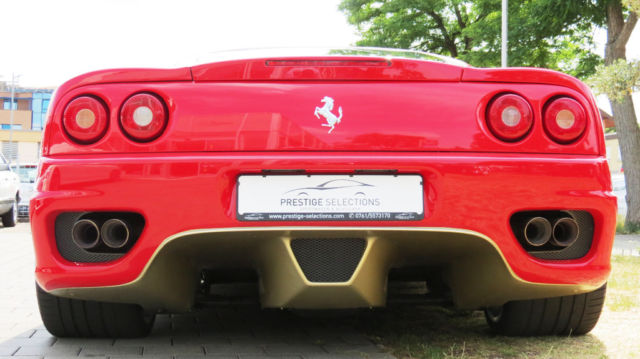

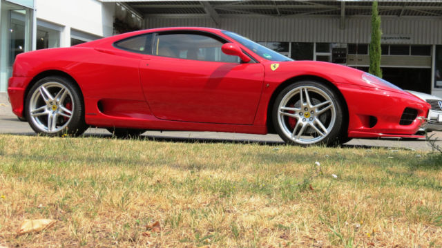

Umbauten: 19" Novitec Felgen (original dabei), ferngesteuerte Capristoanlage, Frontlippe (alles eingetragen) und die Umlackierung des Heckdifuser (naja Geschmacksache), sonst alles Original.
Fragen:
1. Noch kein Kupplungswechsel durchgeführt, aber lt. Mechaniker war die Kupplung beim letzten Zahnriemenwechsel 2013 (9.000km) noch in Ordnung!!
2. Wie kann ich die Kupplung bei der Probefahrt testen?
3. Lt Wikipedia ist der 360er, 1922 mm breit, ist diese Angabe mit Spiegel oder ohne (wegen meiner Garageneinfahrt)?
4. Der Eintrag mit dem Phasenschieber macht mir Kopfzerbrechen, wie kann ich feststellen ob der schon getauscht wurde?
5. Auf was soll ich sonst bei der Probefahrt aufpassen (Schwachpunkte)?
Hier ein paar Bilder vom Objekt der Begierde?
Ich freue mich schon auf die Antworten.

Ich habe das Gefühl, dass ich den Wagen kenne, das ich ihn schonmal gesehen habe. Vor allem deshalb, da der Heckdiffusor beige ist, und das ist ja nicht "alltäglich" und Geschmackssache. Aber ansonsten finde ich den Wagen stimmig, viel Spaß damit :-))!
