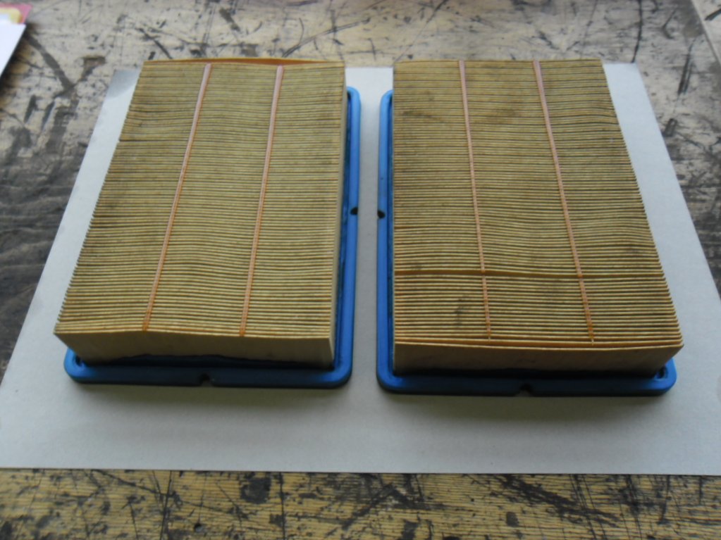

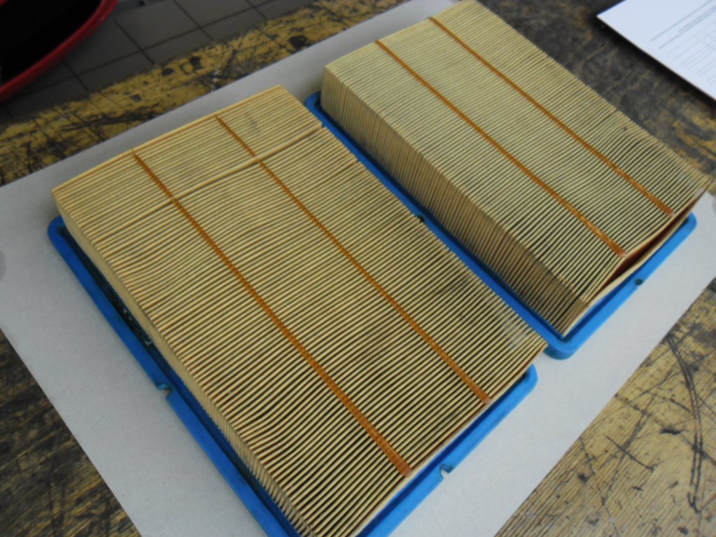

So, der F430 mit dem Öl-Überschuss ist in der Inspektion und ich habe um Bilder der Luftfilter gebeten.
Es ist wohl doch alles durch die Brennräume gegangen........

Des Rätsels Lösung nach vier Jahren: :D
