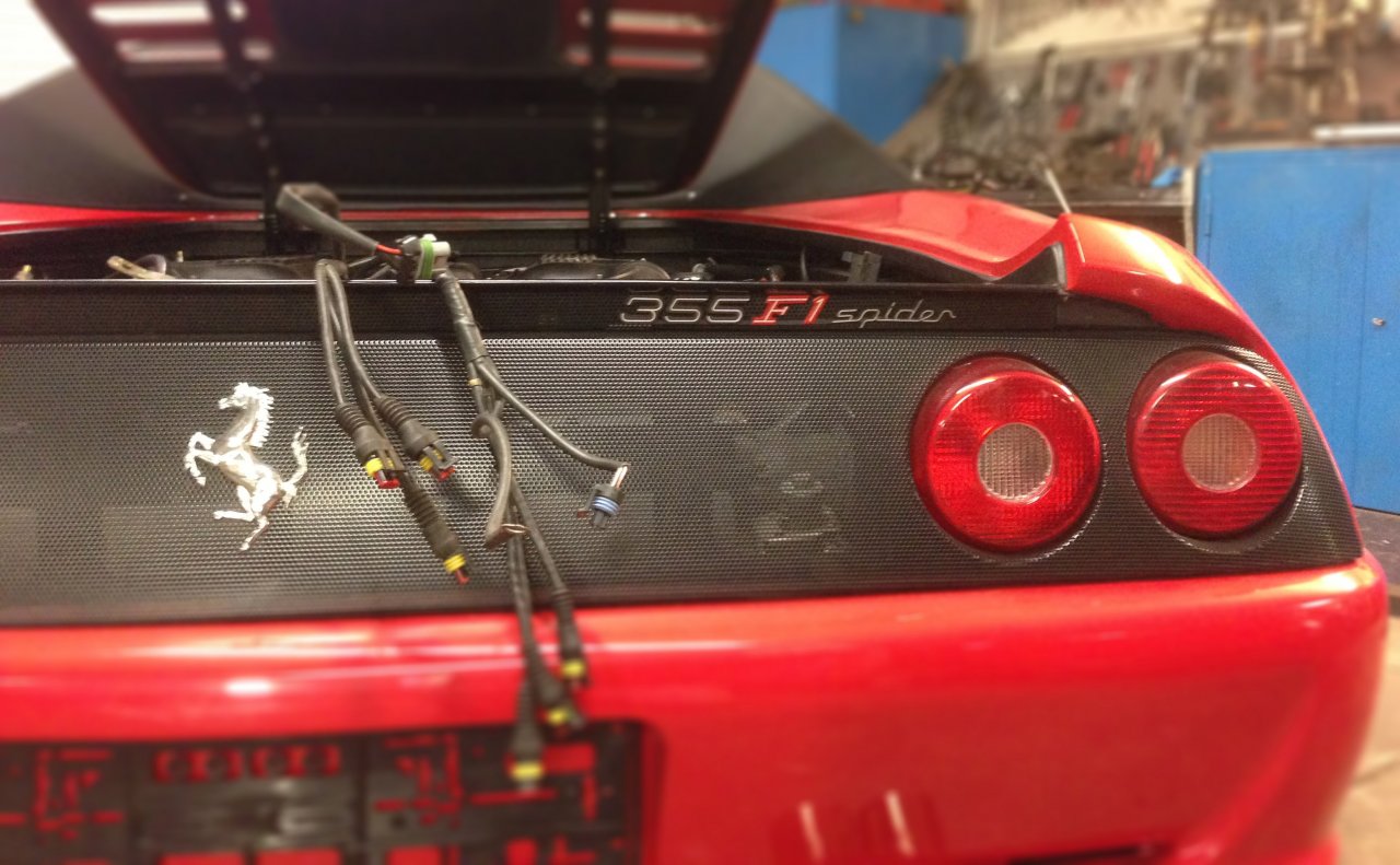

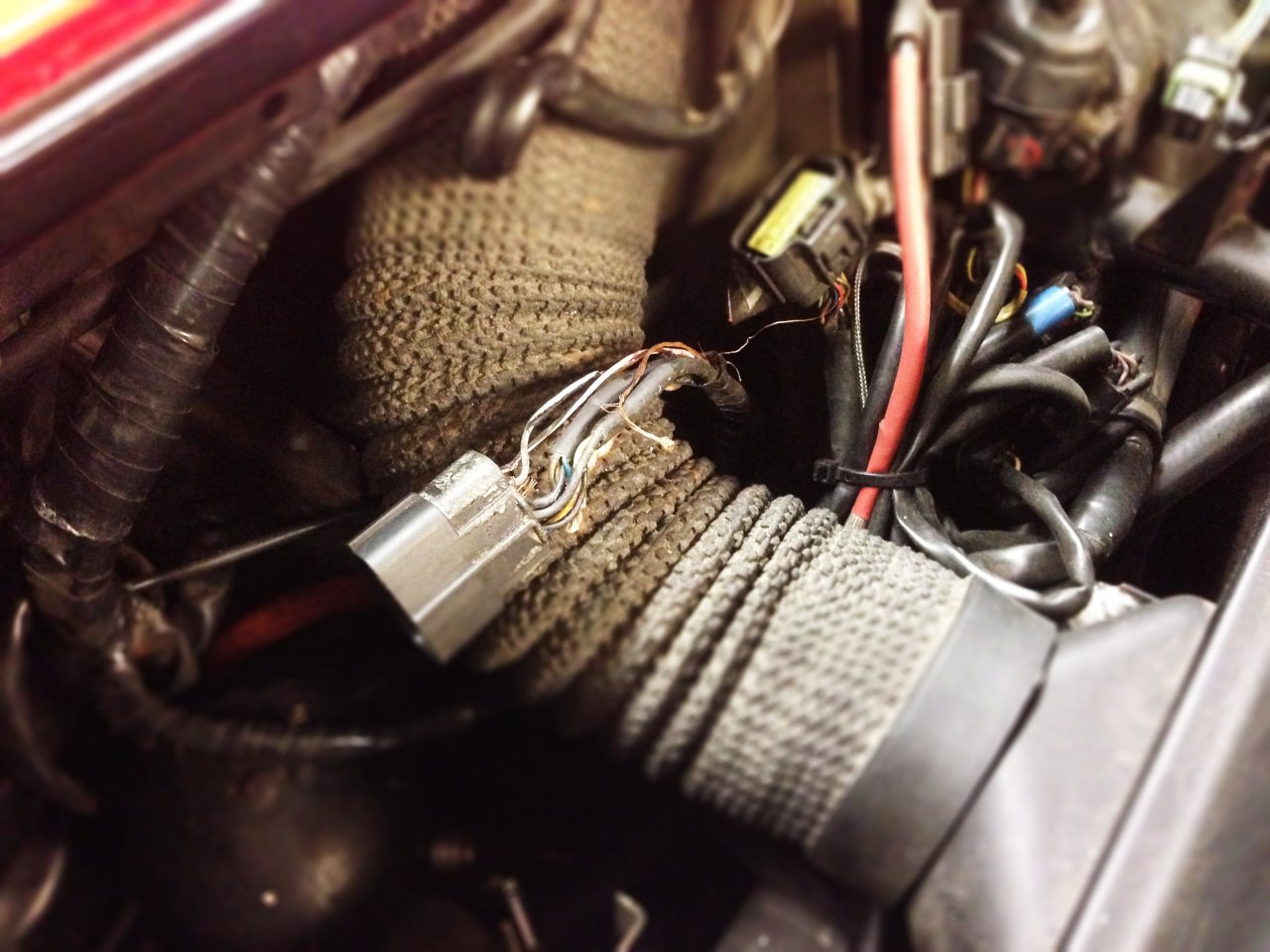

Nachdem der Wagen zu mir gebracht wurde, habe ich mit der Fehlersuche begonnen und wurde relativ schnell fündig.
Das F1 Steuergerät war eindeutig defekt. Die ganze Platine bzw. alle Bauteile des Steuergerätes waren verschmort, also musste ich nach der Ursache suchen.
Ich konnte schnell feststellen dass auch der Kabelstrang verschmort war, es waren blanke Adern zu sehen, ebenso konnte ich messen dass mehrere Leitungen einen Kurzschluss hatten. Um den Kabelbaum zu Tauschen, waren viele Montage- und Demontagearbeiten nötig.
Abgebaut wurden:
Radhausabdeckungen, Unterfahrschutz, Wasserkühler links, Klimakondensator, Benzintank, Hydraulikblock, die komplette Innenausstattug bis zum Sicherungskasten im rechten Fußraum.
Dabei habe ich alle Elektroleitungen geprüft, überflüssige Kabel entfernt, den Rest richtig verlegt und zum Teil auch neu isoliert.
Im Zuge dieser Arbeiten habe ich auch einige Fehler gefunden/beseitigt die zu Störungen führen konnten, aber nicht zum Kabelbrand/Kurzschluß gefürt haben.

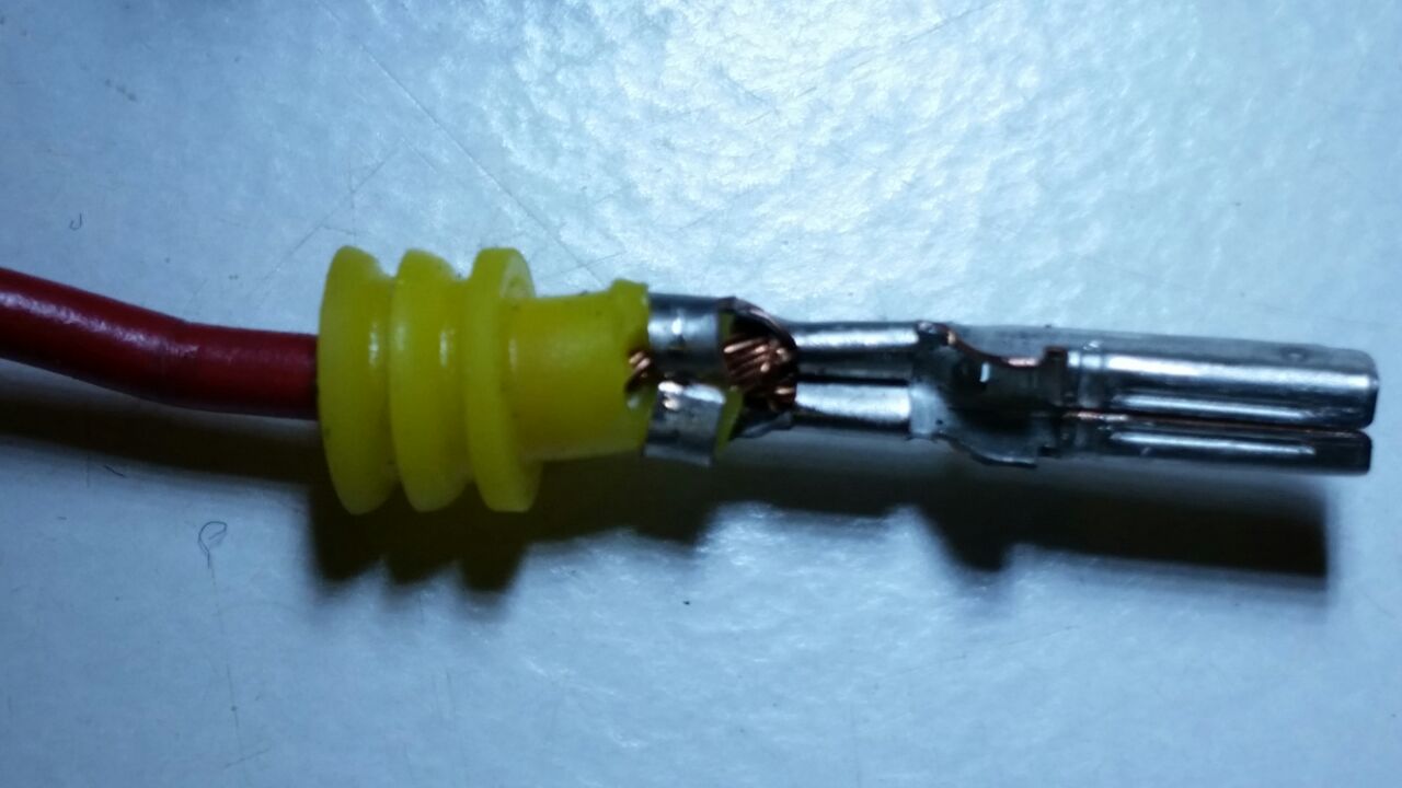

Die Quetchverbindungen an Steckern zu dem Hydraulikblock waren ab Werk fehlerhaft, das hätte auch zu Problemen bei der Schaltung führen können. (werde noch paar Fotos anhängen)
Ich vermute dass der Schaden an den Elektroleitungen durch kurzzeitig vertauschte Verbinndungstecker im Motorraum (die zwei Stecker hinten links sind gleich und leicht zu vertauschen) entstanden ist. Oder durch vertauschen der Pole bei der Starthilfe bzw. bei der nicht korrekten Starthilfe mit ausgeschaltetem Hauptschalter. Das sind aber nur VERMUTUNGEN meinerseits.
Ich würde an alle F355 F1 Fahrer appelieren, die Quetchverbindungen der Stecker die zu den Schaltventilen auf den Hydraulikblock führen, zu überprüfen und notfalls neu zu verlöten.
