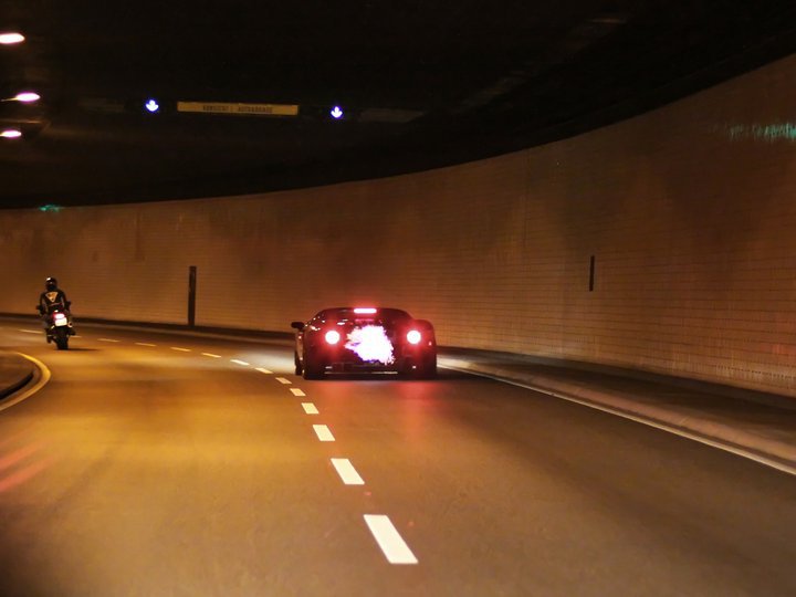

Also es gibt definitiv zahlreiche Sportwagen die in Serienzustand Flammen spucken, da muss nichts modifiziert werden, gut warm fahren genügt :D Wir haben das bereits mit einigen Modellen getestet, macht sich besonders in Tunneln immer gut X-)
Weshalb das TÜV-konform ist, weiß ich nicht, aber es scheint wohl kein grundsätzliches Gefahrenpotential unterstellt zu werden, sonst hätte das in D schon lange jemand verboten :lol:
