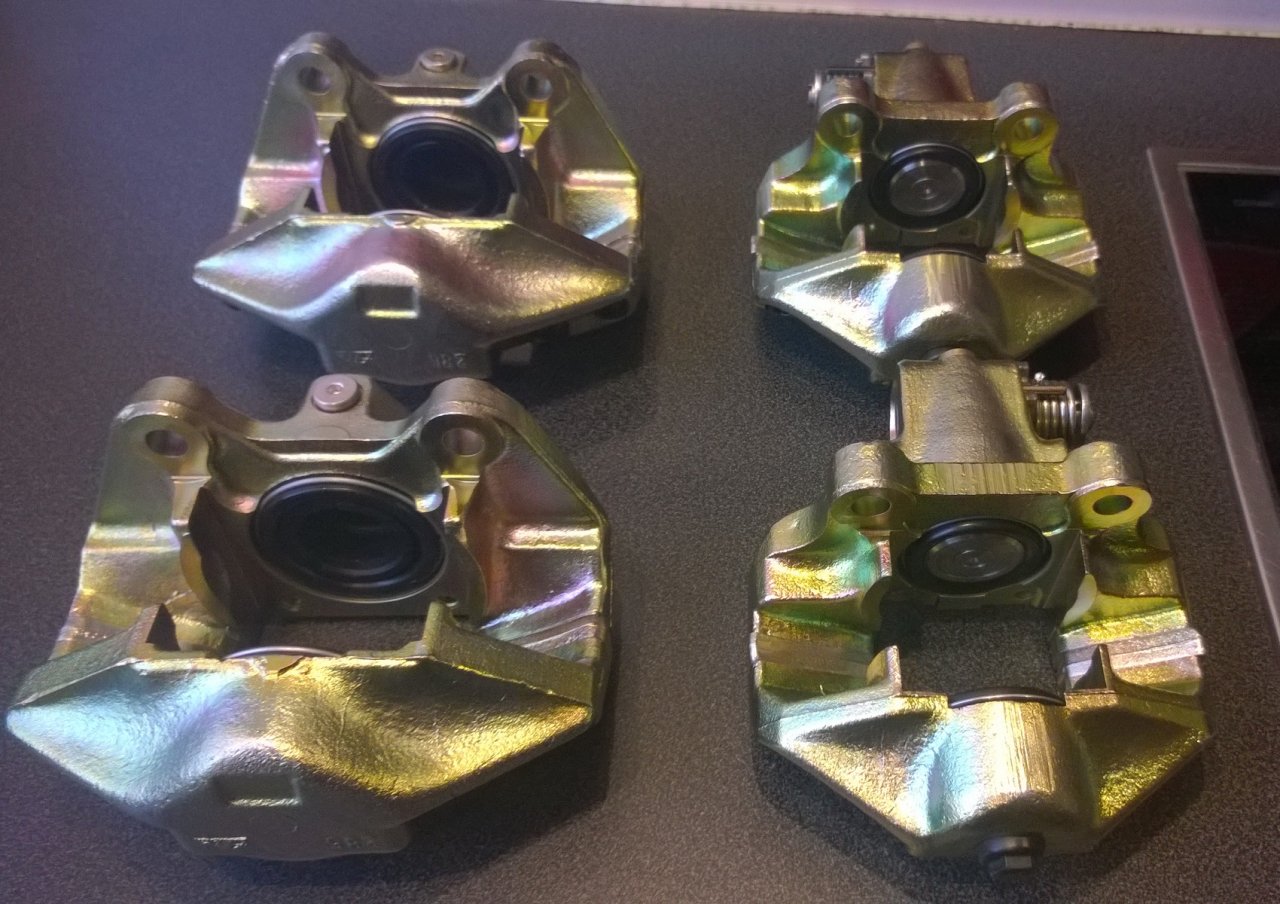

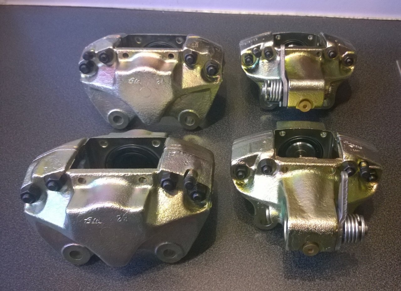

Hi Alex,
habe ja vor kurzem die Sättel bei Dinoparts machen lassen, schnell geht es da definitiv auch, waren innerhalb einer Woche wieder da.
Der Preis wurde mir bei Dinoparts so erklärt, dass es einfach sehr viele Arbeitsschritte sind, bis der Sattel wieder wie neu, oder sogar besser, als neu ist. Vor allem hast Du dann definitiv Ruhe was die Sättel angeht.
Das Ergebnis kann sich jedenfalls sehen lassen, und sie sahen vorher wirklich schlimm aus, siehe Fotos. :-))!

Hi Alex,

Oh - die sehen aber fein aus!
Und das wichtigste: fertig in einer Woche wär für mich jetzt ein schlagendes Argument:D!
Allerdings habe ich auch schon negative Erfahrungsberichte zu Dinoservice gehört, drum werd ich mal schauen, was ich final mache....
Denn 209€ für Ausgetauschte Sättel finde ich jetzt erst mal das bessere Angebot...

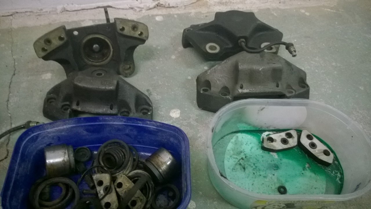

Update aus der Garage:
beide äußeren Kolben sind nicht fest!
Zumindest lassen sie sich mit den Stellschrauben bewegen. Aber leider nur in die falsche Richtung - also weiter heraus!?!
Da es auf der anderen Seite genau so ist, frage ich mich, ob da zufällig beide Steller in gleicher weise kaputt sein können und/oder ob der Vorbesitzer durch falschen Einbau die schon kaputt gemacht hat?
Mal Grundsätzlich zum Vorgehen: Staubkappe ab, 13er Kontermutter lösen und bis zum Segering los drehen und dann mit 4er Inbus die Stellschraube im Uhrzeigersinn drehen, sodass die Kolben in den Sattel gezogen werden.
Auf den Innenseiten muss man die Stellschrauben allerdings entgegen dem Uhrzeigersinn drehen um die Kolben nach innen zu ziehen. (hier geht auf beiden Seiten rein und raus drehen mit den Stellschraueben problemlos!)
Jetzt die Frage, warum bei den äußeren Kolben raus geht - rein aber nicht?!?
Auch wenn ich parallel zum drehen an der Stellschraube versuche den Kolben rein zu drücken, bewegt sich da nix.
Alex.

Ja, ich verstehe es auch nicht! Vor allem, dass es bei mir bei beiden Sätteln gleich ist!
Kann mir eben nur Vorstellen, dass auf Zug der innere Teil des Kolbens (in dem die Stellschraube greift) mitdreht und sich somit die Stellschraube nicht in den Kolben rein drehen lässt...
Ergo kann man drehen bis zum St.Nimmerleinstag, ohne das etwas passiert.
In der anderen Richtung stößt der innere Teil dann irgendwann gegen den Kolbenboden und schiebt den dann übers Gewinde raus.
Ich rufe nachher mal mittelmotor, ate-classic und rst an.
Vielleicht kennen die ja das Problem....

Hallo rx7cabrio,
schau mal, Alex
hier siehst Du die Stellschraube und einen äußeren Kolben
die Teile sind sehr robust und greifen ineinander - der von Dir oben vermutete Schaden kann so leicht also nicht passieren, schon gar nicht gleich auf beiden Seiten
und so sieht es von "innen" aus
versuche auch mal die 13er Kontermutter mit einem Maulschlüssel etwas festzuhalten während Du gleichzeitig die 4mm Inbus drehst - passiert dann was ?
zudem muss der Druck auf den Kolben oft höher sein als man erwarten würde wähend man die Inbus dreht
Gruß aus MUC
Michael

Dann ist es bei den Sätteln also so, dass das Zurückdrehen der Stellschrauben alleine also nicht ausreicht, um die Kolben zurück zu ziehen. Sondern wie bei fast allen anderen hinteren Bremssätel, bei denen ich schon mehrfach die Beläge erfolgreich gewechselt habe, zusätzlich die Kolben mit Rücksteller/Schraubzwinge vorsichtig zurück zu drücken?

Alles Versucht!
Auch mit Zug auf den Bolzen bei gleichzeitigem Drehen! Man kann endlos und sehr leichtgängig drehen.
Aber jetzt die Frage, ob der innere Teil des Kolbens sich mitdrehen kann und somit alleine über die Stellschraube es somit gar nicht möglich ist, den Kolben zurück zu ziehen (wenn er sicheben mitdreht) und man somit immer von Außen zusätzlich den Kolben vorsichtig rein drücken muss?
In der Beschreibung vom Birdman steht davon nämlich nix und Du hattest irgendwo mal geschrieben, dass man tunlichst nicht den Kolben rein drücken darf, wenn ich mich recht erinner....
...Aber jetzt die Frage, ob der innere Teil des Kolbens sich mitdrehen kann und somit alleine über die Stellschraube es somit gar nicht möglich ist, den Kolben zurück zu ziehen (wenn er sicheben mitdreht) ...
Du meinst, dass diese Innereien sich einfach so mitdrehen könnten ... hmmm, glaube ich ehrlich gesagt nicht :wink:
(der kleine Zapfen da im Gehäuse gehört da übrigens nicht hin, der steckt sonst auf der anderen Seite im inneren Kolben, ist in diesem Falle nur Hilfe)
... und Du hattest irgendwo mal geschrieben, dass man tunlichst nicht den Kolben rein drücken darf, wenn ich mich recht erinner....
Obacht ! Du erinnerst falsch :wink:
das war damals als DirkB seine Bremsen gemacht hat ... wo ist der eigentlich ? O:-)
und damals war die Rede vom inneren Kolben (hinten) der beim Belagwechsel - im Gegensatz zu den vorderen Kolben - nicht mit dem Schraubendreher zurückgedrückt werden darf da man sonst den internen Einstellmechanismus der Handbremse zerstört
Gruß aus MUC
Michael
Bor - ey!
Diese Information wäre vorab Gold wert gewesen.........
:D
Halten wir also für die Nachwelt fest:
Hinten:
innere Kolben nur über den Steller zurück drehen (gegen Uhrzeigersinn) - ohne jeglichen Druck auf den Kolben von außen!
äußere Kolben wie immer mit Rücksteller/Schraubzwinge mit Druck von außen auf den Bremskolben bei gleichzeitigem rein drehen des Stellers (im Uhrzeigersinn) in den Sattel drücken.
Hätte mir sehr geholfen, diese Information vorab gehabt zu haben:-(((°
Besten Dank,
viele Grüße,
Alex.

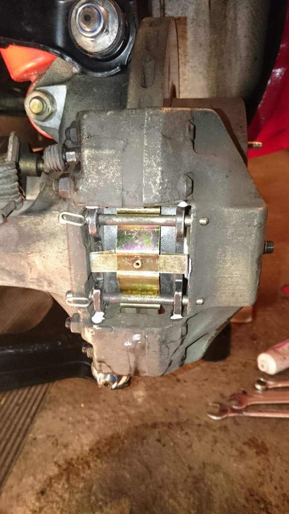

(vorerst) abschließend: Bremse hinten ist wieder zusammen!
Ob sie funktioniert muss sich dann noch raus stellen - ich denke aber schon!

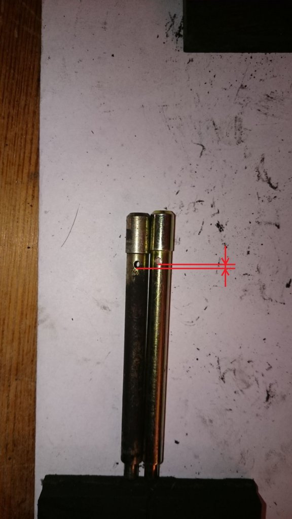

Um es Nachahmern ein bisschen einfacher zu machen noch 2 Tipps:
wie man sieht, habe ich einen neuen Belagmontagesatz verbaut. Dieser ist von Superformance und original von ATE. Allerdings ist dieser für Porsche 911 gelabelt!
Was man etwas schlechter sieht ist, dass ich die alten Führungsbolzen wieder verwendet und nur das neue Federblech sowie die neuen Sicherungsclipse eingebaut habe.
Das hat folgenden Grund:
Die neuen Bolzen sind leider eine Idee zu lang, sodass man die Sicherungsclips nicht eingesetzt bekommt, da die dafür vorgesehenen Bohrungen zur Hälfte im Sattel verschwinden!
Alternative wäre die neuen Bolzen unten etwas abdrehen, die äußere Bohrung im Sattel etwas nachbohren, oder eben die alten Bolzen verwenden:D
Also nicht vorschnell die alten Bolzen weg werfen, weil man denkt - die hab ich ja in NEU:wink:
2. Tipp: Bremse anschließend entlüften!
Durch die merkwürdige Konstruktion mit der Stellschraube außen kann Luft ins System kommen, wenn man die Stellschraube löst.
Und beim zurück drücken der äußeren Kolben auf austretende Bremsflüssigkeit aus den Stellschrauben achten!
Handbremsseile passen nun auch!
Hoffe das war es erst mal zur Bremse:D
Gruß,
Alex.
