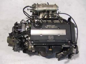

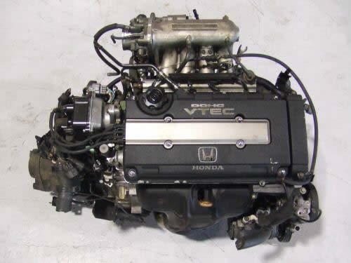

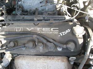

Vtec sind sie alle....der eine ist SOHC = hat eine obenliegende
nockenwelle und der andere ist DOHC = zwei obenliegende nockenwellen:wink:
SOHC hat aluventildeckel wo die zündleitungen vorne oben in die stecker
zu den kerzen gehen..
beim DOHC (steht auch so drauf)verschwinden die zündleitungen seitlich
unter ner aufgeschraubten mittigen abdeckung und der deckel ist schwarz
SOHC
DOHC
