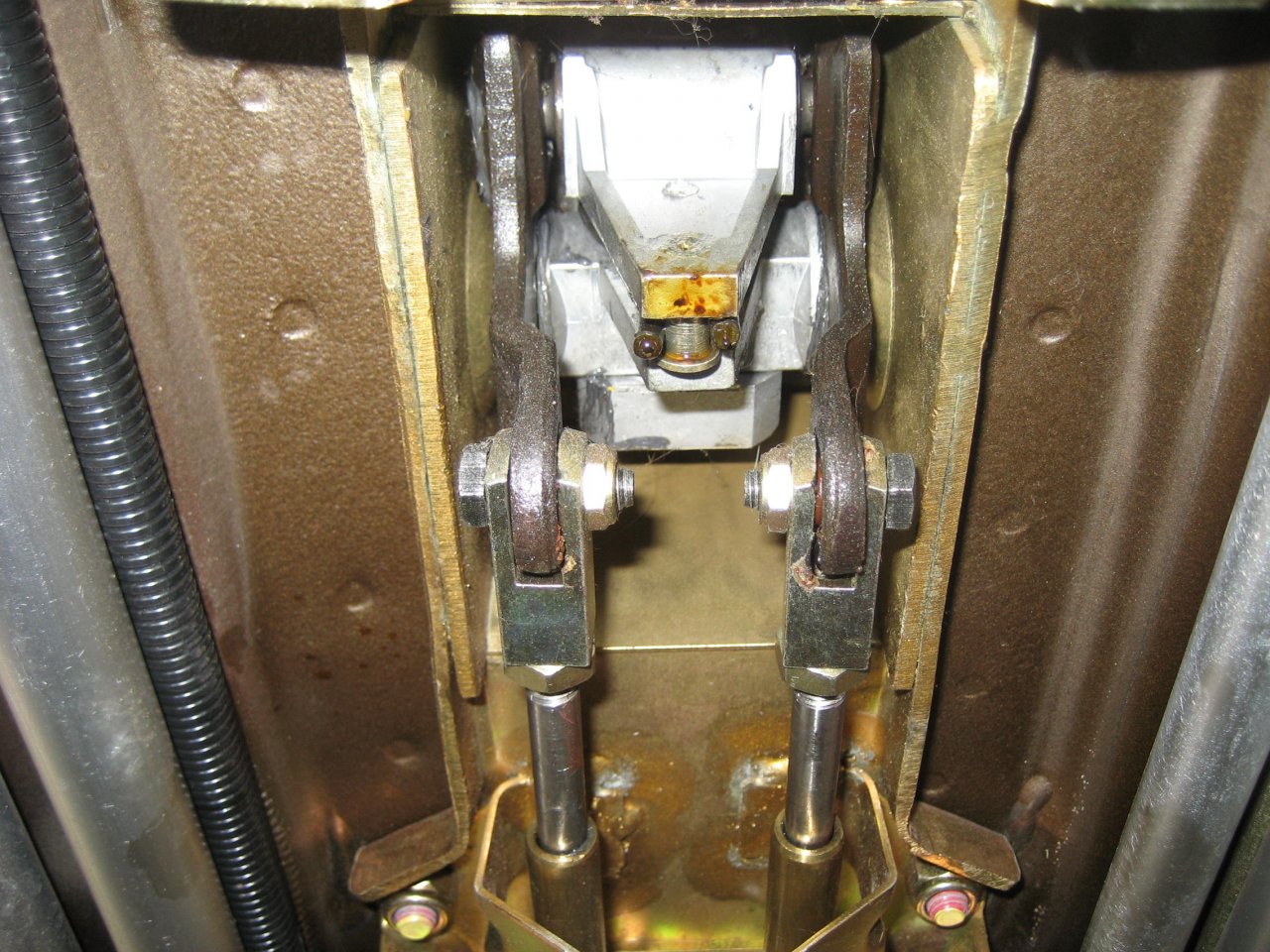

Als erstes habe ich die Unterbodenverkleidungen abmontiert.
Vorne unter dem Schalthebel sieht es so aus:
Ich habe kein besonderes Spiel oder andere Defekte gefunden.
Auch die Schaltzüge sind leichtgängig.

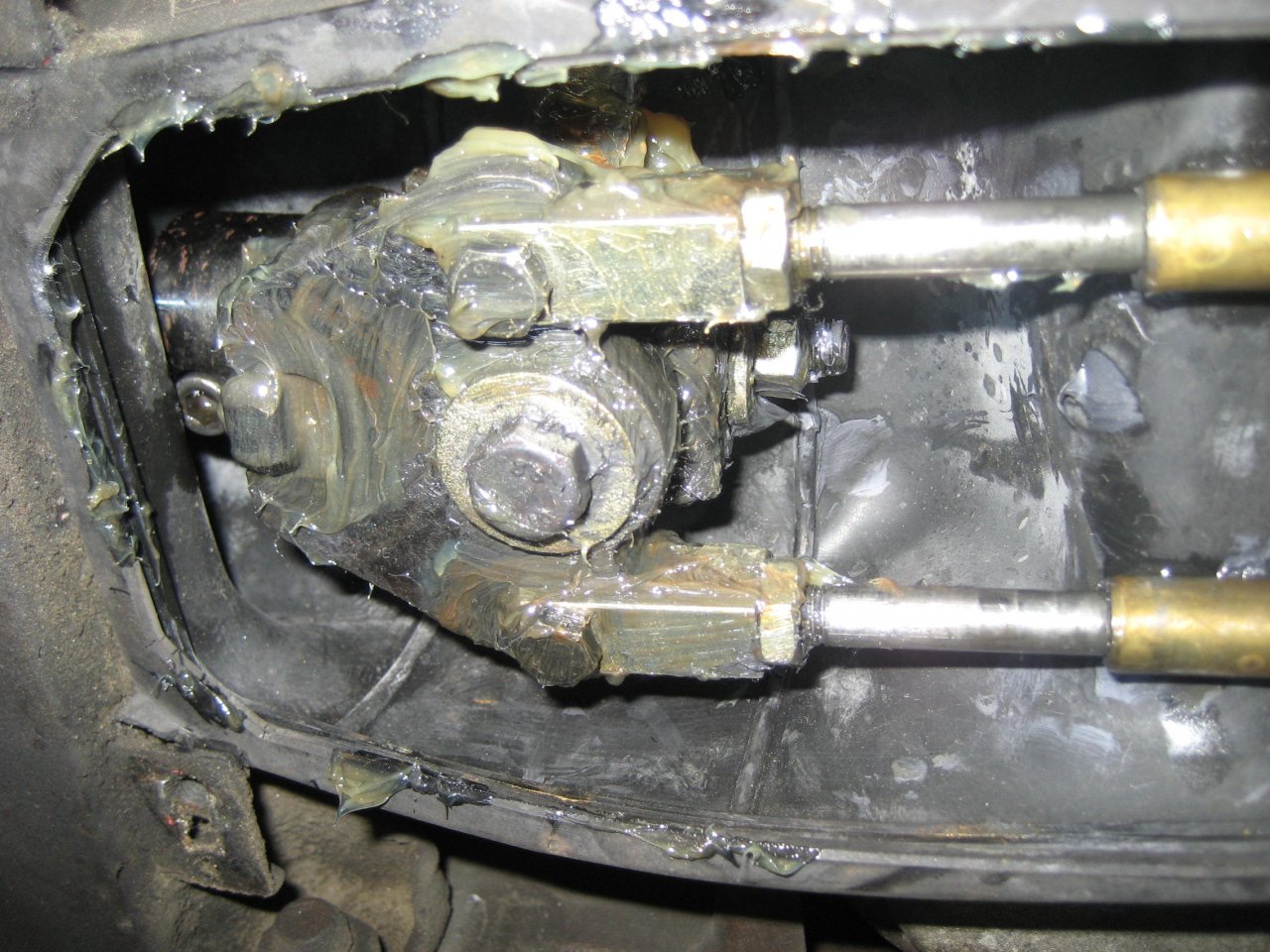

Hinten am Getriebe sieht es nicht ganz so sauber aus.
Dort war viel altes dunkles Fett.
Ich vermute, das Fett ist nicht nur zum schmieren da, sondern dämpft evtl. auch die Vibrationen.
Ich habe alles gesäubert und neu gefettet:
Entweder ist es das neue Fett, oder ich habe einfach nur Glück:
Die Vibrationen am Ganghebel sind nahezu verschwunden.
Hören kann ich Sie nicht mehr, ich spür sie nur noch leicht, wenn ich die Hand auf den Ganghebel lege.
Für mich eine klare Verbesserung!

interessant, das Problem kenne ich auch (naja, "Problem" ist etwas übertrieben). Welches Fett hast Du verwendet, was spezielles?
Gruß, Georg
Ich habe ein ganz einfaches Maschinenfett genommen,
aus so einer Kartusche...
Ich würde sagen, umso zäher, desto besser.
also nix spezielles.
Gruß, Robert.
Hab dazu noch was gefunden und bei dem ist da nichts mit fett.
Stimmt, das Video kenne ich auch.
Warum bei meinem hinten das Fett drin war kann ich nur vermuten:
Evtl. hatte ein Vorbesitzer die Vibration am Ganghebel moniert und die Werkstatt hatte diese Lösung ausprobiert.
Bei mir hat das neue Fett geholfen und Fett schadet ja nie.
"Fett zieht Staub und Dreck an" ist auch kein Thema, da die Umlenkung unter einer Gummiabdeckung sitz.
