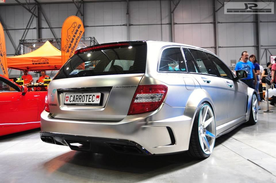

(...) mit 3cm Distanzescheiben pro Seite :D
3 cm sind schon ein ordentlicher Wert :-o. Das verstärkt die Hebelwirkung m.E. nicht unbeträchtlich. Hast Du da keine Bange, daß die Belastung der Radträger bzw. Aufhängungsteile zu hoch ausfallen könnte, wenn man das Auto mal richtig ausfährt? Sind diese Teile beim BS nicht entsprechend anders dimensioniert?
Nein bedenken habe ich da keine, war letztes Wochenende gerade in Prag, die fahrt durch das schöne Deutschland ging Flott mit über 300 O:-) Hält alles Perfekt.
Wenn es jetzt eine normale C-Klasse wäre mit soviel Leistung würde ich kein gutes Gefühl haben. AMG ist von Werk aus, alles sehr Massiv gebaut. Die AMG Modelle haben alle extrem NM ab Werk, von daher passt das schon :D

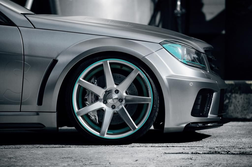

Das Problem war eben, die Felge gibt es nur in 10,5x20" und mit der ET, dass die Felge auch schön Concave ist ging es nicht anders, hätte ich die ET anders gewählt, wären sie nicht Concave gewesen (Concave ist eine Felge, wenn der Felgenstern von außen nach innen verläuft wie ein Suppenteller, viel gesehen im Moment). Deshalb mussten die 3cm darauf. :D
Hmmm, wenn die ET jetzt wohl so gewesen wäre, dass man die ohne Adapter hätte montieren können, dann könnte die felge doch nur noch concaver gestaltet werden?
Irren Respekt für die handwerkliche Begabung und der Wille die in vielen stunden um zu setzen! Ich liebe solche threads :-))!
Die Felgen haben eben nur beschränkt ET`s zur Verfügung, dass war die best mögliche Lösung mit diesem Rad :-))!

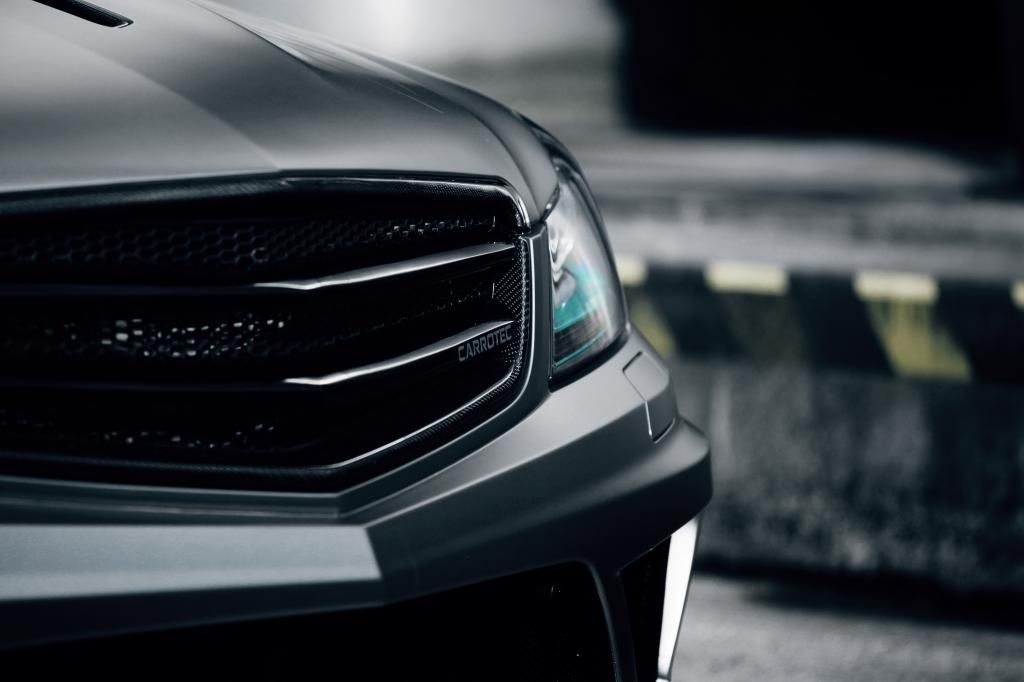

Es wirkt eben etwas Dunkel, weil wir die originalen BS Endrohre schwarz Keramik-beschichten ließenO:-)

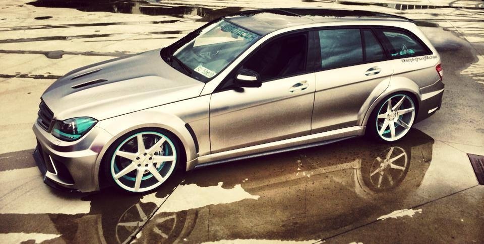

Habe heute dieses Foto zugestellt bekommen, gefällt mir irgendwie mit dem Wasser am Boden, keine ahnung wer dieses Foto gemacht hat:D Dachte auf jedenfall, dass passt hier rein

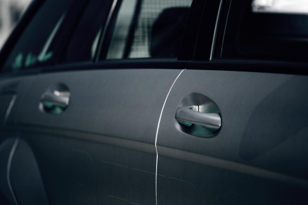

Auf diesem Foto ist auch noch ein interessantes Highlight zu sehen. Von der Seite her gesehen, war es mir noch etwas zu wenig Türkis "nur" mit den Felgen. Ich habe lange Studiert, dann kam ich auf die Idee, die Türfallen von innen zu folieren. Der Effekt hat genau hin gehauen, durch die starke Spiegelung der Folie (trotz matt), erleuchtet die ganze Türfalle in Türkis ohne das man sieht woher O:-)

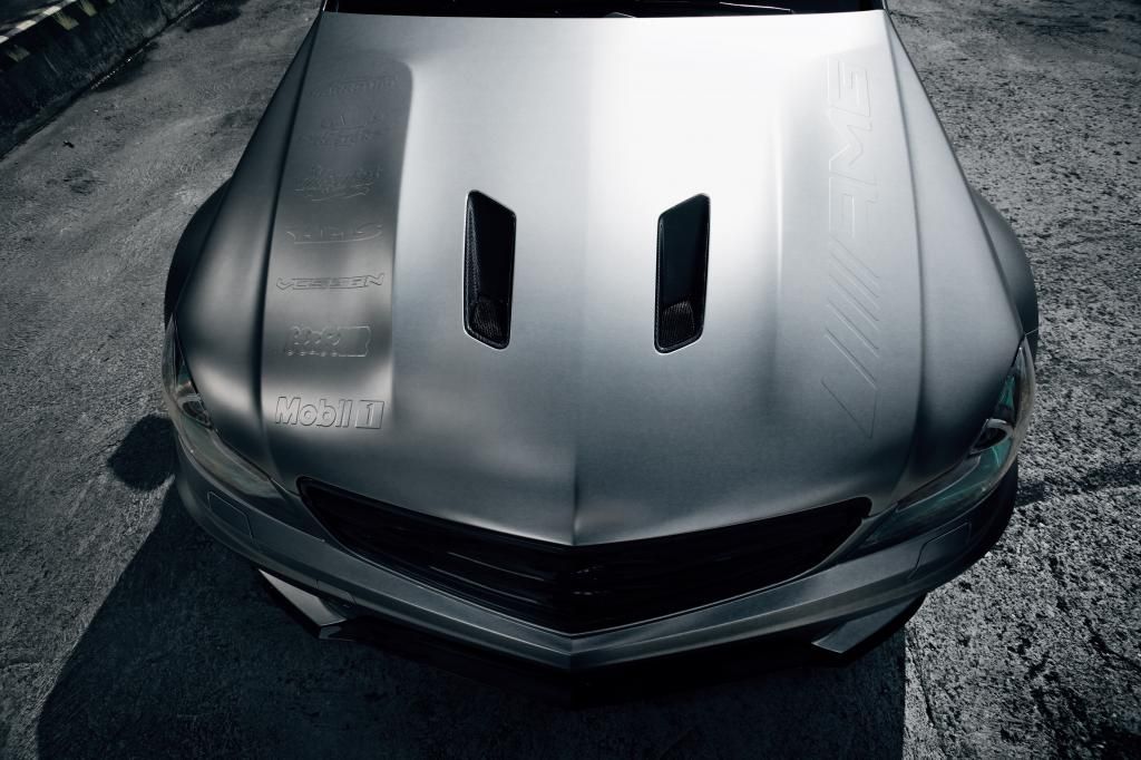

Die Motorhaube mit den Relief - Logos -> instant love :-))!
