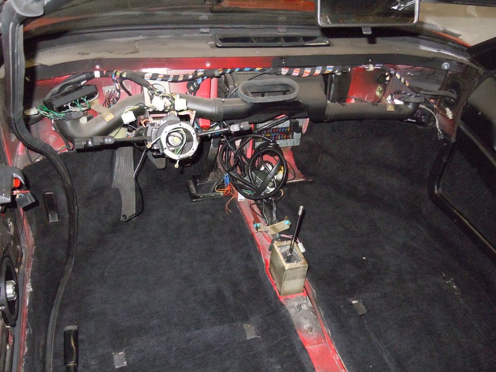

Hallo Leute, bin gerade dabei meinen 348er zu zerlegen, habe auch dass Manual (270mb) downgeloadet, aber ich finde darin nichts ueber Karrosse und Innerraum ausbau, oder bin ich zu bloed???:oops: Meinte mal eine Seite gefunden zu haben ,wo auch da alles beschrieben und gezeigt wurde, kann sie aber nicht mehr finden, habe auch die Suche hier bemueht...nada, kann mir jemand weiterhelfen , ein Link waere klasse, wo mann auch downloaden kann, auf ferraridatabase ist nix ueber Karrosserie und Innenraum:oops:.Gruss Franco
Ne Anleitung brauchst du eigentlich nicht.
Was genau am Innenraum möchtest du den Ausbauen?
Alles, Problem ist nicht die normalen Sachen, wie Mittelkonsole ,Tacho usw, ich krieg die Lueftungsgitter:evil: an der Windschutzscheibe nicht lose, der Krempel ist schmierig und das soll alles zum Lacker.Mittelkonsole ist bei mir ja Carbon und Ascher auch schon gemacht, LenksaeulenVerkleidung auch schon ab und auch kein Problem gewesen...aber diese Gitter...waere halt gut ,wenn man auch Zeichnungen sieht, auch fuer spaeter mal..in meinem Alter vergisst man schon mal was:-(((°,wenn mans nicht immer wieder mal macht..X-)Gruss Franco
Mit einer Zeichnung kann ich dir leider nicht helfen. Am besten löst du erstmal den tacho. Das sind nur zwei schrauben. Dann kannst du sehen das sich das Lüftungsgitter oben an einem haken festhält. Den mit einem kleinen Schraubendreher zusammendrücken und er geht gut raus. Ich kann dir auch ein Bild senden wenn du möchtest, da ich das Gitter gerade bei mir draußen habe. (Türfangband kommt neu).
Dann brauche ich deine Mailadresse
Danke Roman, waere toll dass Bild.:-))!

Danke Dieter, habs rausbekommen, der ganze Kram ist beim Lacker, hoffe,dass ich den 348er bis zum Wochenende wieder zusammenhab. Gruss Franco
Ha, so siehts bei mir gerade auch aus...Danke und Gruesse aus Italien .Franco

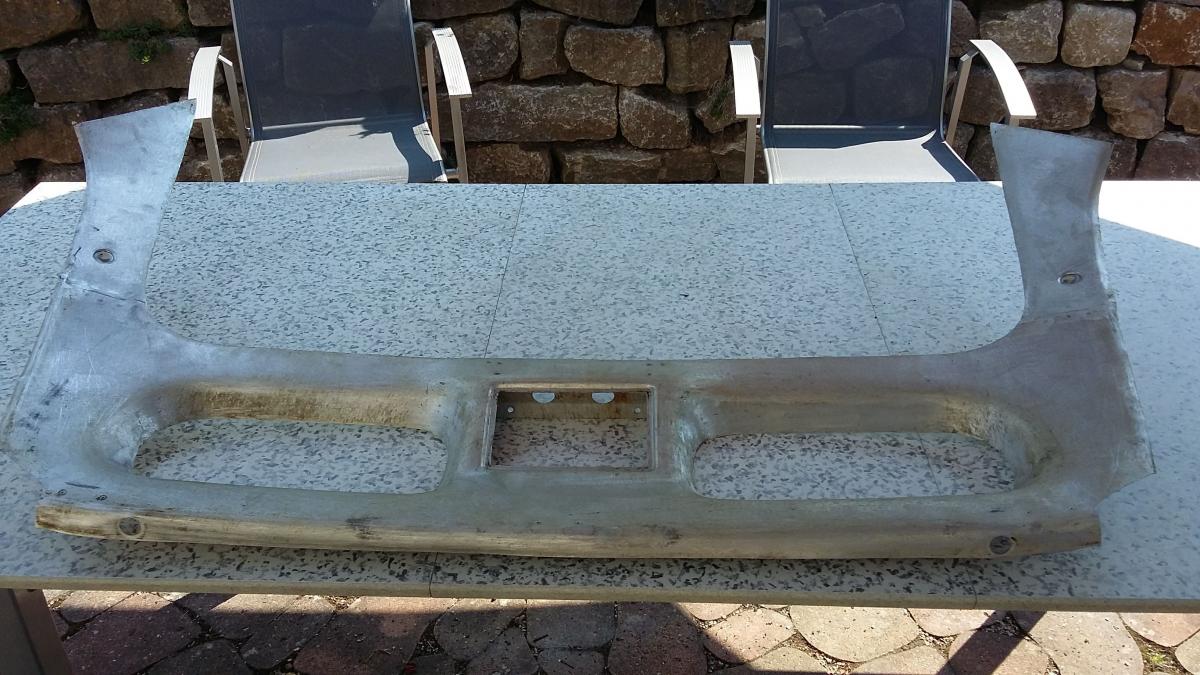

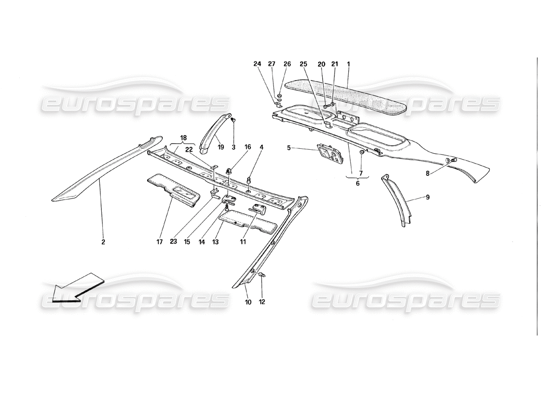

wie bekomme ich den Dachhimmel beim 348ts ausgebaut?
Die Nieten unter der Gummidichtung hab ich ausgebohrt, die Innenraumleuchte ist ausgebaut und jetzt geht nichts mehr.
Möchte nichts kaputt machen. Wer kann mir weiterhelfen?
Grüße aus dem Allgäu
Thomas
Habe meinen Himmel vor 4 Jahren ausgebaut, das schwierigste waren die von Dir beschriebenen Nieten,
sonst war da nichts besonderes. Ein par Schrauben...
Kann mich aber leider nicht mehr genau an den Ausbau erinnern.
Evtl. hilft das:
Danke.
Dachhimmel ausgebaut Leder und Kleber Reste entfernt.
Jetzt kann neu bezogen werden
